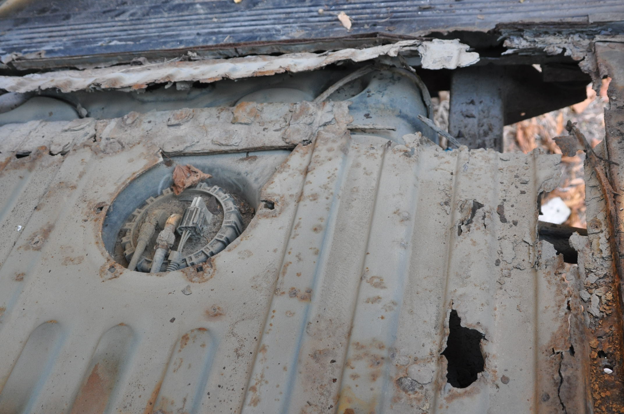

Il est bien mangé, quand meme.....
Grattage et Rustol pour les parties visibles, c'est une bonne idée. Perso, j'y met un coup à chaque fois que j'interviens sur une partie de la voiture, avec inspection appuyée au printemps et à l'automne.
Pour les corps creux, je sais pas. Si c'etait moi, j'essaierai d'y pulveriser du Rustol.
Pour les amortisseurs, ne fais pas dans la dentelle. Coupe les tiges, ou perces à travers, de toutes facons, c'est pas recyclé.
Pour les SB, je te conseille de les changer tous en meme temps. Caoutchouc d'origine ou poly, c'est un choix, en fonction de tes gouts et de ton outillage.
Les bas de caisse.......je sais pas.

Salut, sous la tôle qui est sous le tapis arrière, cela dit quoi? Tu peux le voir par en dessous, du coté de la sangle du maintient de réservoir si elle est encore là. Sous les caches plastiques latéraux au bas des portes? au pied du montant centrale entre les portes? Enfin bref, c'est un thème qui mériterait un sujet propre a part entière dans la rubrique carrosserie, car on est en pleine dérive par rapport au thème initiale.Disco Scot a écrit :
La caisse est relativement saine, de la rouille traversante à l'arrière sous le tapis mais c'est pas encore effrayant, c'est surtout les bas de caisse qui sont atteint.

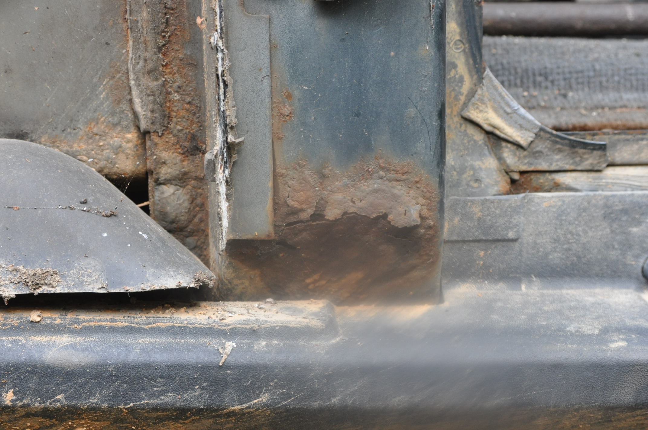

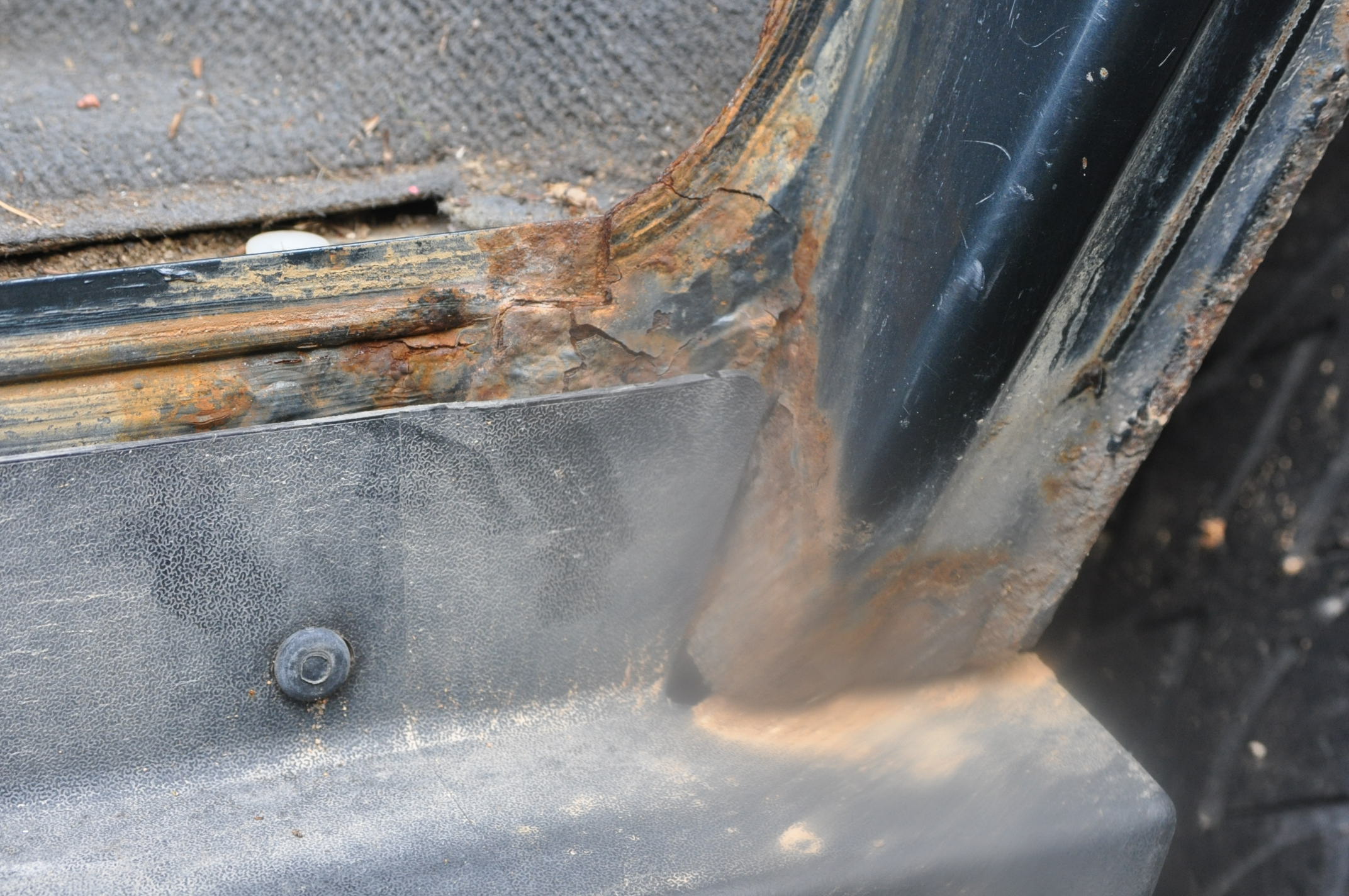

La tôle est bonne, il va falloir que je surveille de prêt les endroits ou ça à commencé, mais rien de comparable avec tes photos, j'aurais abandonné depuis belle lurette !LØLØ a écrit : Salut, sous la tôle qui est sous le tapis arrière, cela dit quoi? Tu peux le voir par en dessous, du coté de la sangle du maintient de réservoir si elle est encore là.
Enfin bref, c'est un thème qui mériterait un sujet propre a part entière dans la rubrique carrosserie, car on est en pleine dérive par rapport au thème initiale.![]()
C'est en effet sous les caches plastique que c'est bien bouffé, mais ça n'a pas l'air structurel, je ne m'inquiète pas trop...

La tôle que tu vois est toujours bonne état ou presque, c'est en dessous de cette tôle là qu'il y a la misère que tu vois sur la photo.Disco Scot a écrit :LØLØ a écrit :
La tôle est bonne,

j'avais pas fait attention, il faudra que je démonte la première tôle pour voir ce qu'il en est... Par contre vu du dessous, il y a une couche propre d'anti-gravillons noir, sans doute d'origine. C'est plutôt bon signe.LØLØ a écrit : La tôle que tu vois est toujours bonne état ou presque, c'est en dessous de cette tôle là qu'il y a la misère que tu vois sur la photo.
Je me demande bien pourquoi la tôle LR est si fragile et mal traitée si ce n'est pour garantir un temps de vie limité ! Galvaniser un châssis au départ c'est rien comme manip et ça changerai tout. Enfin, il y a bien des mystères en ce bas monde..
