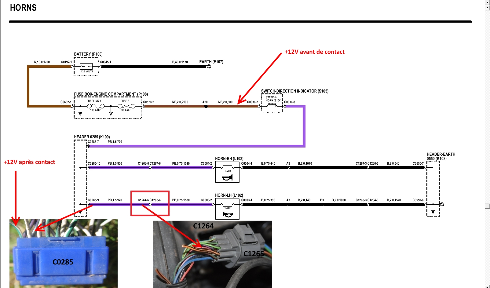

LØLØ dans la première inter du sujet a écrit :
LandLover110 a écrit : retentant de brancher la batterie, le clacson s'est mis à sonner, ce qui m'a (enfin !) mis la puce à l'oreille !
Le klaxon qui se met en route, ce n'est pas bon signe, la dernière fois qu'un land m'a fait ça, il a a moitié brulé son faisceau et son habitacle. Car comme tu peux voir sur le schéma, la seul façon possible pour que la klaxon se mette en route , c'est d'appuyer sur le bouton. Sinon, cela veut dire qu'il y a bien eu une fonte d'isolant dans le faisceau par laquelle serait passer un +12V annonciateur de l'erreur. Tu peux remarquer que son alimentation ne passe pas par le neiman, donc pister ses fils et connecteurs aussi qui a coup sûr, ont subit des dégâts. Sur la ligne, il y a également un collecteur de raccordement C0285, voir son schéma 4) plus haut.
Note qu'il a été gentil sur ce coup là ton land, il t'a parlé et il a même redémarrer après. :sm6:
Mais ne lui en demande pas trop, débranche lui sa belle batterie toute neuve, avant de te coucher. :wink:
Un retour aux sources ne ferait pas de mal. Après notre conversation téléphonique et en y repensant, il faut que tu te penches sur une fuite de courant possible par le fil de klaxon. En effet si il t'a averti, s'est qu'il a donc fonctionné, comme tu peux le voir sur le schéma du klaxon qui est très élémentaire, un bouton, un connecteur, un collecteur de liaisons; une masse et un fusible. Contrairement a tes croyances et sous réserve de l'exactitude des schémas, ton Klaxon n'est pas commandé par l'AS10 ou le boitier d'alarme, donc j'écarte pour le quart d'heure une hypothèse liée au boitier d'alarme.
Le but est de trouver où une fuite de courant aurait put être possible sur cette ligne d'alimentation du klaxon, donc fil violet liseré noir. Car lors de l'inversion pour que le klaxon se déclenche, avec le +12V sur le fil noir par où c'est effectué le retour ?
Le plus simple pour éliminer un défaut sur les deux fils d'alimentation du Klaxon, c'est de débrancher le connecteur C1265, c'est a dire tout se qui se trouve dans l'aile gauche, et de faire un essais en attendant bien a chaque fois la fin du cycle de préchauffage avant de couper le moteur. Il se trouve entre l’émetteur d'embrayage et le mastervac.

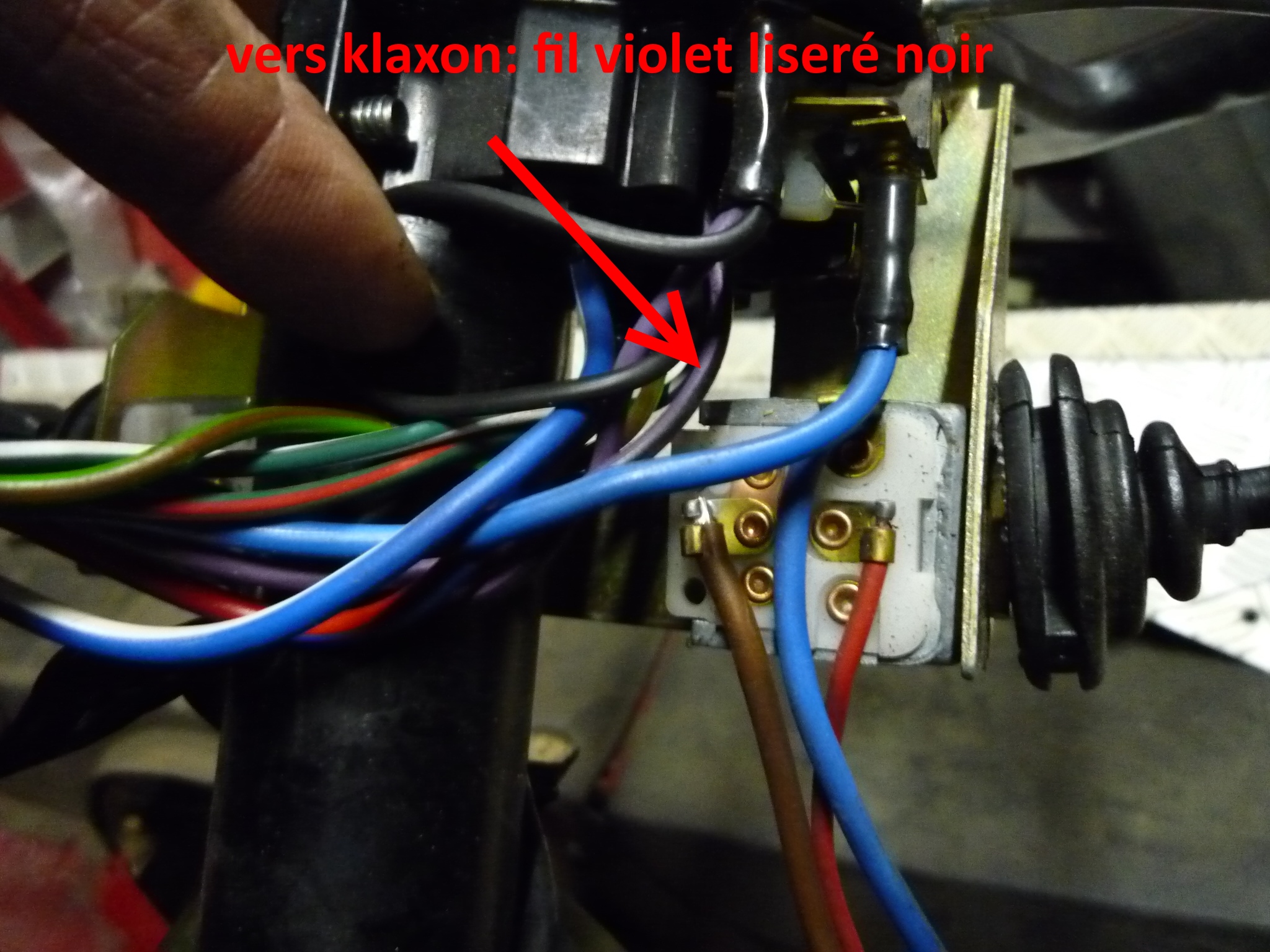

Si la panne n'est toujours pas débusquée, débranche le grand commodo, là encore pour rester dans le simple et éliminer la partie faisceau lié au commodo, il faut démonter le cache sous le volant et le déconnecter.

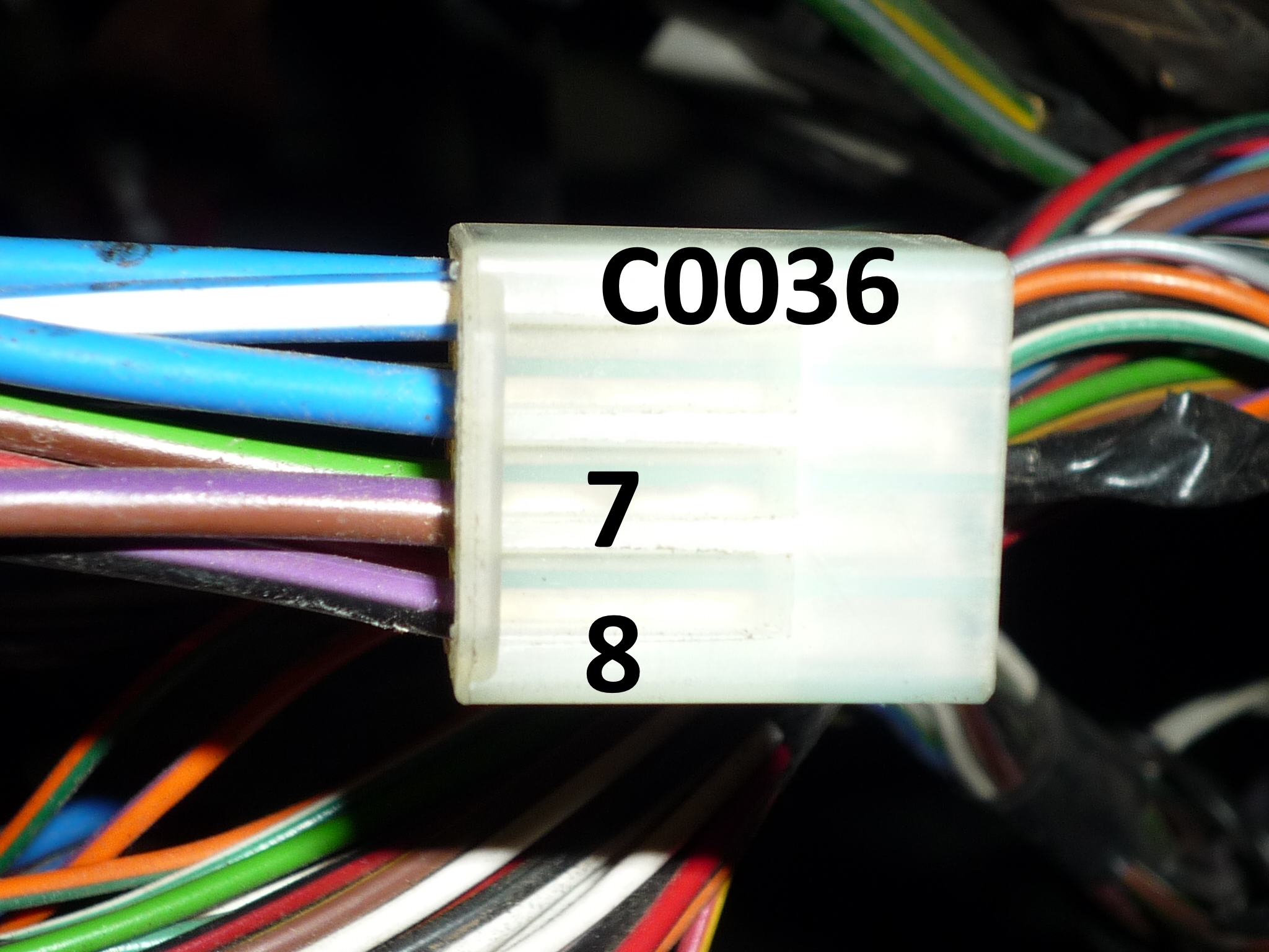

Ce fil se retrouve sur le connecteur en broche 8 avec l'arrivée d'un +12 V permanent en 7. Même démarche que précédemment, faire un essais.../... avant de couper le moteur :

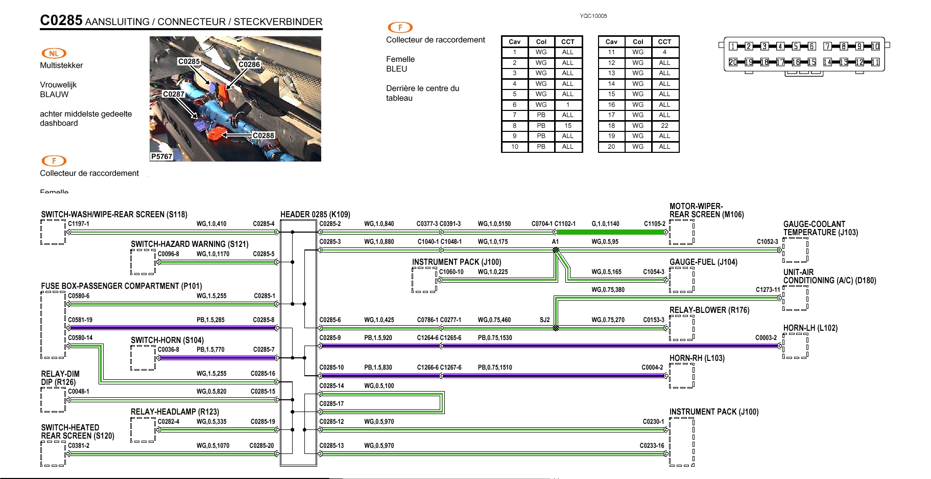

Ensuite afin d'écarter tous les doute sur ce fil là, il faut accéder au collecteur de raccordement C0285, l'ouvrir, et l'inspecter.
Facile à dire, :? mais il faut être un bonze en vacance, avec une bonne dose de Xanax 1mg, ou tout autre psychotrope, selon les goûts de chacun. Facile a reconnaitre, il est bleu avec 4 fils violet noir et tous les autres blancs liseré vert. Après l'avoir dépiauté du toron du faisceau, il faut l'ouvrir. Je te dirais bbien de faire un test avec le collecteur ouvert, sans le commodo ni le klaxon branché pour voir si le phénomène perdure, puis rebrancher les éléments si le phénomène change.

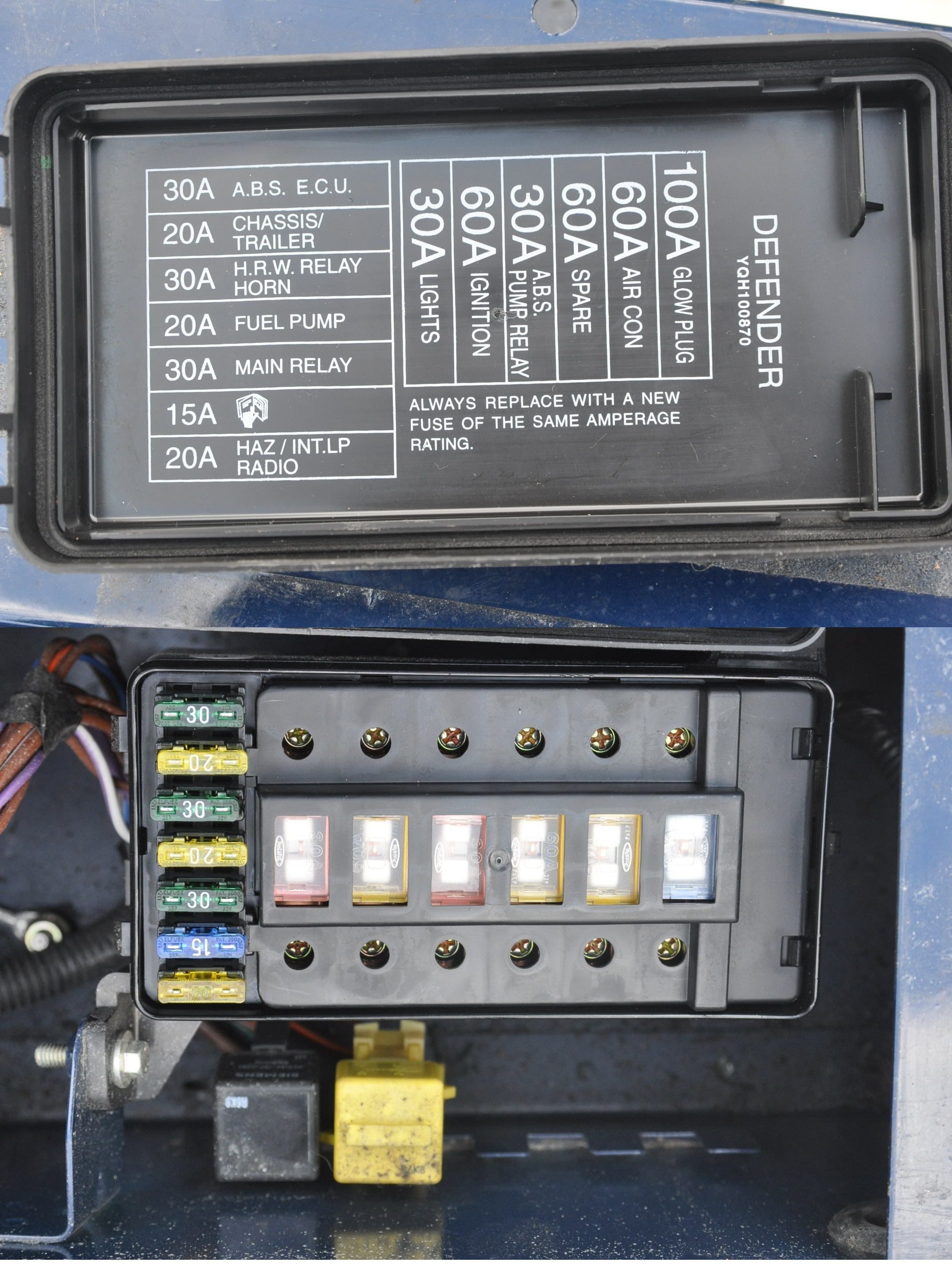

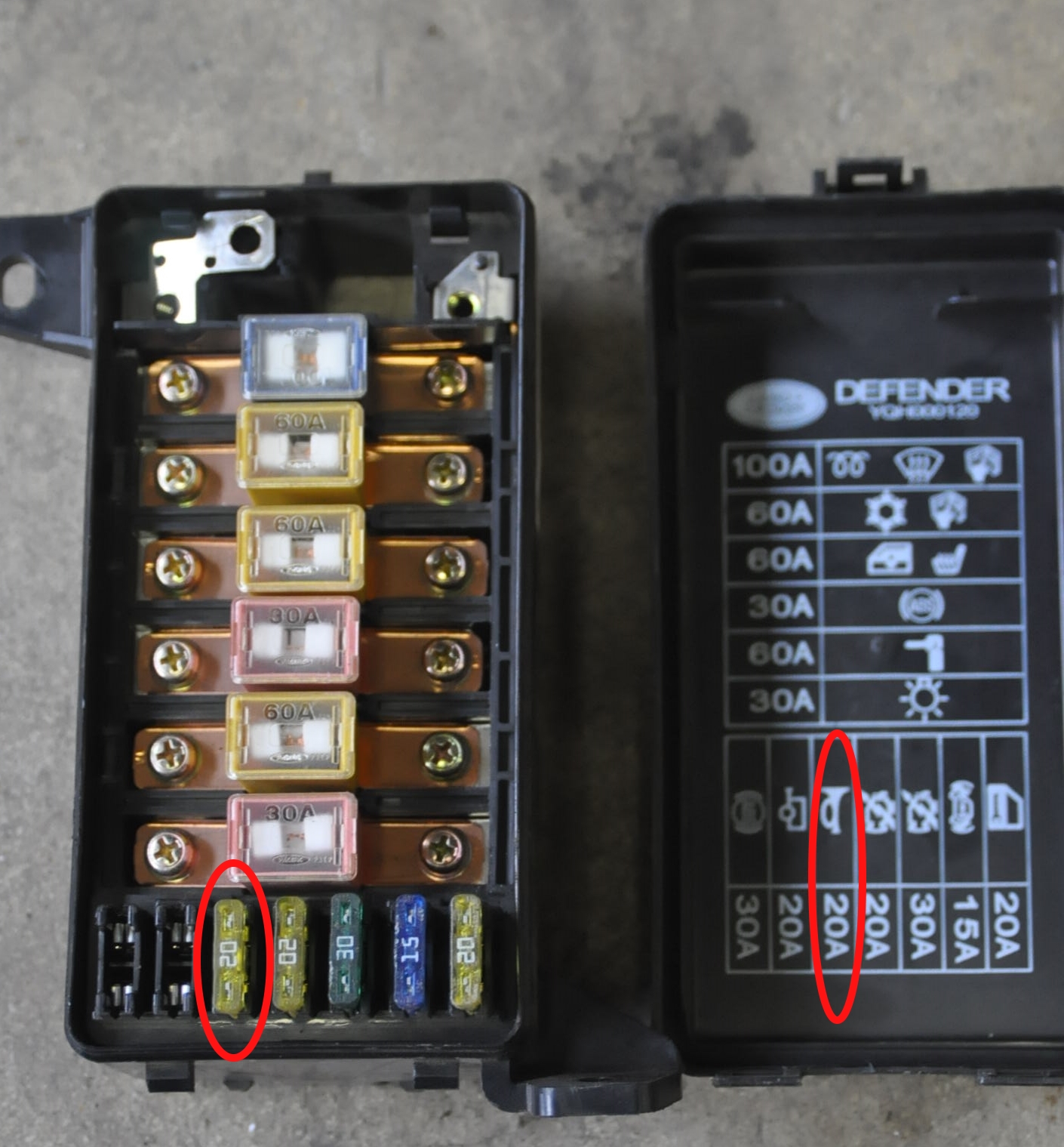

Il y a le fusible 3 de 30 A sur le schéma, ou de 20 A sur l'exemple de la photo, à inspecter, cela serait à faire peut-être avant de démonter la console centrale. Faire un test sans ce fusible, sait-on jamais...
Il est à noter également, que dans certain cas, sur ce même fusible on peut trouver l'alimentation du relais de dégivrage arrière, cas pour ce modèle ou l'on peut lire H.R.W ( Heated Rear Window) en plus du HORN pour klaxon, cela justifie alors le fusible à 30 A. Quel est la référence sur le couvercle de ta boite a fusible auxiliaire ?

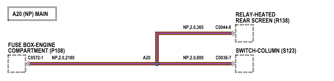

Donc cela nous donne encore une piste à poursuivre, à cause de l'épissure A20. Là on va débrancher le relais de dégivrage arrière pour voir, et éventuellement le connecteur du faisceau qui part dans le châssis vers l'arrière, mais attention là on risque de ne plus démarrer si il est avec celui de l'alimentation de la pompe immergée. A étudier...
Une manipulation simple à faire: Débranche le faisceau du klaxon dans le compartiment moteur ( C1265) place le land dans le noir et sans mettre le contact appuis sur le bouton du commodo; reste appuyé et vois si quelques chose s'allume faiblement, ou un bruit, ou chauffe... En cas de défaut sur ce fil, peut-être que le courant passera par le défaut qui a provoqué sa mise en marche.

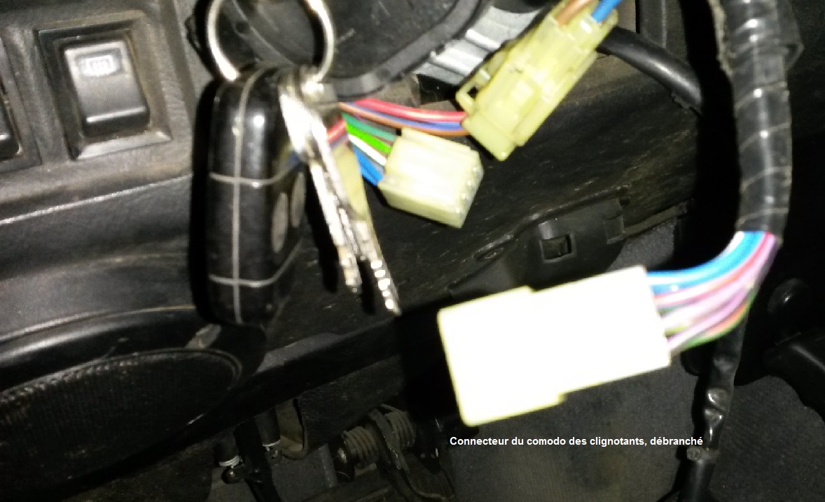

J'ai débranché le comodo : même résultat ! ... le moteur tourne toujours, sans clé !
Le point suivant me prendra plus de temps ... dépose du capot derrière le levier de vitesses, de la moquette et de l'isolant mousse, démontage du support des relais ... Je verrai cela plus tard !

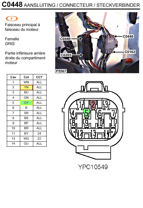

LØLØ, que penses-tu de l'idée de couper le fil jaune/marron qui passe par C0448-2 et d'y insérer un ampèremètre???
Et de déconnecter le fil, une fois le contact coupé quand le moteur tourne encore :sm11:
Au sujet du régulateur, j'avais posté un message là:
http://www.landmania.com/forum/showthre ... &p=1685272
La programmation du régulateur est la même... en fait il n'y en a qu'une... pour le Disco uniquement... :wink: c'est le retour d'info de vitesse qui est différent, et qui ne colle plus quand on monte un transfert de Disco sur un Def... le ratio vitesse/tours minutes passe hors plage, et le régul décroche...
Mais il existe des solutions.... :sm11:
Re: Problèmes électriques suite inversion batterie Defender Td5
Oui le fil c'est le marron liseré jaune, oui on peut le couper a 10 cm du connecteur du tablier et mettre des cosses pour voir si l’alimentation en phase d'auto maintien ne se ferait pas par lui, c'est encore une hypothèse qu'il faut également lever.

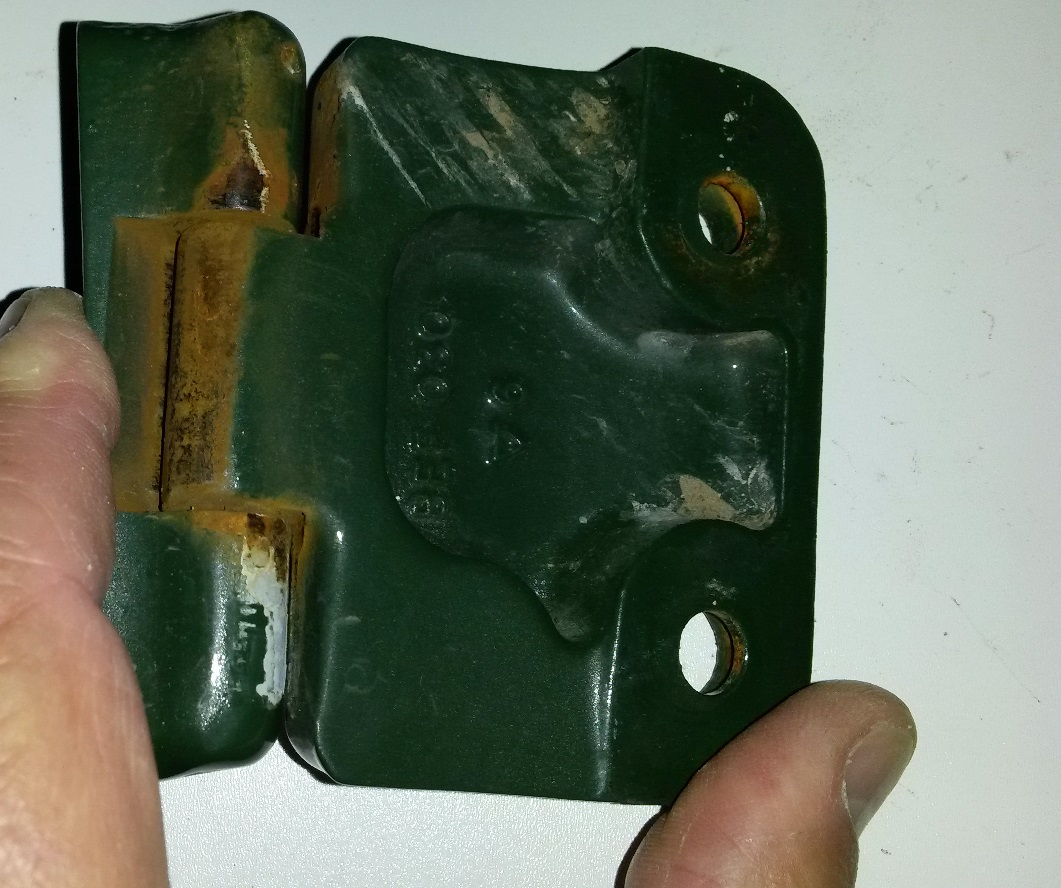

Pour changer de sujet, j'inclue une photo (de land ...) : le premier qui reconnaitra d'où provient cette piece qui a un faux air de E.T. aura gagné ... toute mon estime, lol !

LandLover110 a écrit : Pour changer de sujet, j'inclue une photo (de land ...) : le premier qui reconnaitra d'où provient cette piece qui a un faux air de E.T. aura gagné ... toute mon estime, lol !20170802_153440 (1).jpg
charnière de porte.
De porte arrière non?
Sur un land td5 blanc dont le régulateur de pression eu un problème, qui a l'EGR supprimé, le pneus avant gauche présente une usure anormale étonnant pour des BF mud ; l' huile c'est de la 5w30, et il faudrait refaire le niveau dans le transfert. :mrgreen:

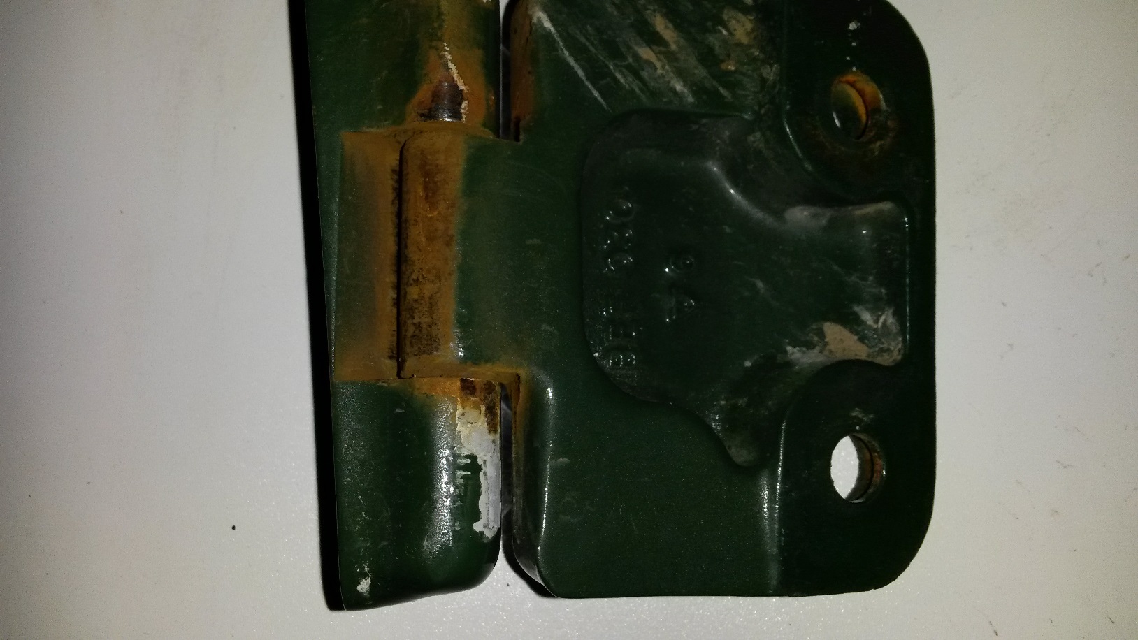

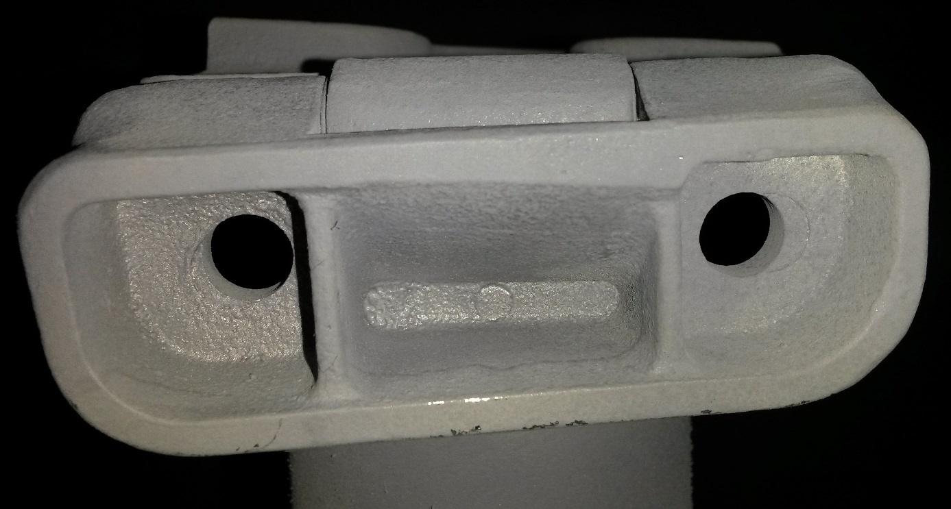

Bon, ça n'a pas trainé, c'est bien une charnière de porte, celle en bas de la porte conducteur ... La vieille avait l'axe usé par des années de bons et loyaux services, et elle a demandé à prendre sa retraite, avec des cris déchirants, comme si on arrachait un bout de tôle à chaque ouverture ...
Certains préconisent de mettre un graisseur en perçant la partie centrale mais cela me semble bien compliqué, tant qu'on trouve facilement des pièces de rechange ... une charnière vendue 19€, une bombe d'appret et une autre de peinture, moins de 25 € les deux, y a pas photo !
... enfin, si : la charnière neuve en cours de peinture (première couche)

Vérifier où est situé ce connecteur exactement, et si le fil marron/jaune ou jaune/marron arrive bien au bon endroit du connecteur... :wink:
Ensuite... ensuite... Je me dis, vu les schémas quelques fois aléatoires que nous fournit LR, qu'il ne serait pas idiot de penser, qu'ils aient collé une diode quelque part, (comme sur les derniers 300 Tdi), qui ne figure pas sur le schéma.... :sm11:
Une vue de la diode en question sur le 300:
Sur la vue en question, ils disent "derrière le côté droit du tableau de bord"... Il me semble apercevoir le boitier d'alarme AS10... peut-être sur un 300, or sur le Td5 l'AS10 est côté gauche...
La diode est enfermée dans une sorte de "suppositoire".... (si c'est vraiment, ça... le terme me semble bien choisi... vu où on l'a depuis le départ! :mrgreen: )
On pourra même le nommer, si toutefois c'était ça... dans le cas du véhicule de Philippe, "Le suppo de satan!" :mrgreen:

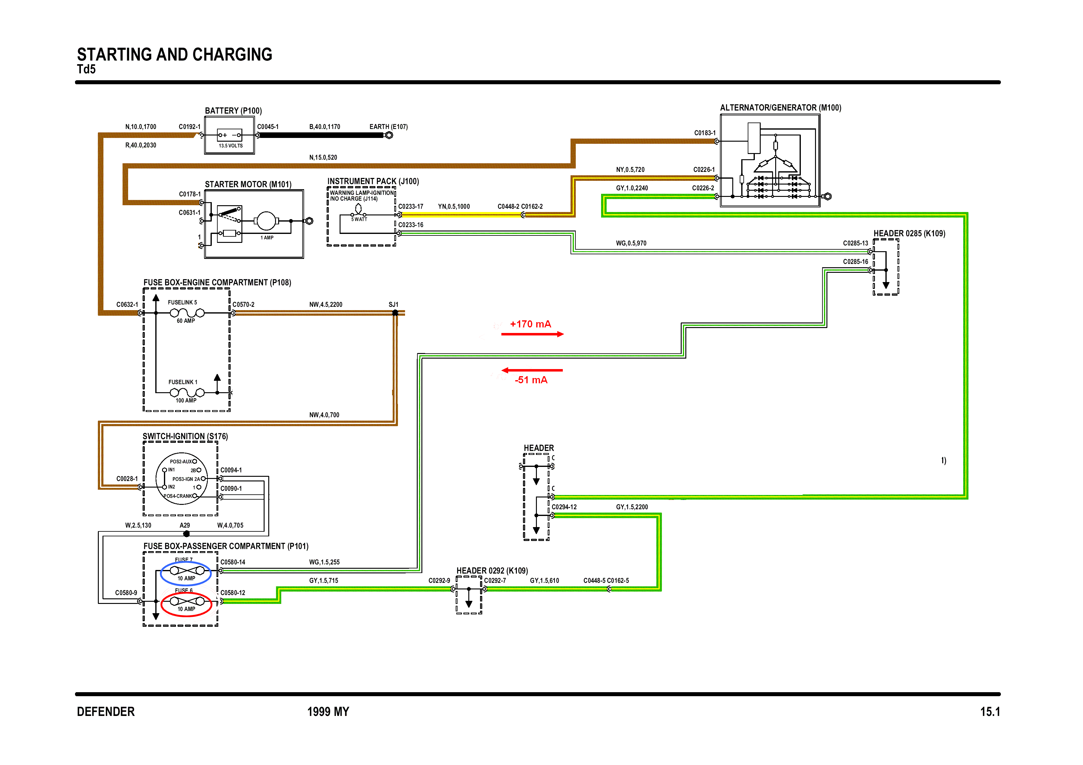

La première: la diode... admettons qu'elle ne figure pas dans le schéma.. ok! Mais on devrait au moins la retrouver dans le Microcat... Bon, la non plus c'est pas probant probant... On en retrouverait dans le faisceau instruments de certains (300 Tdi peut-être)... bien que le faisceau en question semble être d'ancienne génération...
La deuxième: l'excitation... et la "boucle infernale".
Depuis le début, on cherche plus ou moins une "fuite" entre le + permanent et le fil jaune/marron, en considérant que c'est le fil d'excitation...
Or, si c'est vrai sur le 300Tdi, ça l'est peut-être moins sur le Td5...
Et du coup, on a un peu négligé le Vert/jaune... :sm11: je ne suis même pas certain qu'on ait été voir si on avait un passage à cet endroit vers le + permanent... d'une part.
Et d'autre part: a supposer qu'il y ait un contact devenu résistif lors du flash, qui dit qu'on ait pas une tension suffisante pour amorcer l'alternateur, mais qu'à la coupure on ne puisse pas "évacuer" le courant à cause de cette résistance..
C'est une piste à creuser!
Volta
Messages : 187
Localisation : Grand-Couronne
Message non lu par Volta »
:sm9: Les électrisés...
De retour de Hiermont... et.. le canard est toujours vivant! :sm1:
Il y a deux ans, on avait déjà fait un point sur la situation...:
https://www.landroverfaq.com/viewtopic. ... =60#p90915
Cette année, on efface tout et on recommence... histoire de se remémorer ce qu'on avait fait il y a deux ans, et essayer de retrouver de nouvelles pistes...
Cette fois-ci avec mon multimètre équipé d'un fusible en bon état... :sm11:
Les pistes intéressantes:
Dans la ligne d'alim du voyant de charge, F7, on a 170mA du fusible vers l'utilisation, en utilisation normale... et 51mA de l'utilisation vers le fusible lors de la coupure moteur et "en panne". (ça, on le sait pratiquement depuis le début...)
F6 alimente bien l'excitation de l'alternateur... puisque si on débranche le fusible, le régime moteur augmente d'un poil, et on se retrouve uniquement avec la tension de batterie ≈ 12V... et pas 13,8 ou 14V...
En revanche, et ça c'est le petit truc un peu nouveau... moteur en marche normale (avec le contact), si on enlève le fusible, l'alternateur ne charge donc plus... comme si le circuit de charge était en panne dû à une rupture du fusible, pour moi, le voyant devrait s'allumer.... Or ce n'est pas le cas...
Dans les autres bricoles:
Refait le test, lors de la panne de débrancher fusibles après fusibles... tout en mesurant le courant dans la branche F7:
F6 coupe le moteur... ça, on savait déjà.
F5 aussi: normal: c'est l'alim de l'ECU
F3 fait passer la conso dans la branche F7 de 51 à 11mA... logique, car cette branche alimente des consommateurs "permanents" comme les jauges...
A un moment j'ai cru voir un "passage" de 12V d'une ligne sur l'autre, fusibles F7 ou F6 enlevés... berlue ou erreur de mesure??? je n'ai pas pu recréer le phénomène à chaque fois... un souci intermittent sur un header???
Tests à faire à la suite:
Couper le fil jaune/marron juste avant l'alternateur, juste en amont ou juste en aval de C0448... histoire de voir si c'est bien lui qui renvoie ce courant parasite, ou bien si il prend sa source ailleurs dans un header défectueux par exemple...
Trouver un Landeux sympa, qui fasse le test de débrancher F6 et regarder si le voyant de charge s'allume...
Sinon, histoire de ne pas finir sur échec, Philippe avait apporté dans ses bagages, un boîtier Speedohealer... tout neuf!.... :sm11:
Depuis le temps qu'il voulait que le cruise-control de Def fonctionne en 5ème avec le transfert de Disco...
Un couple de coses mâle/femelle, deux cosses "clic", un paramétrage, et vingt minutes de câblage plus loin... ça marche! :sm2: :sm2:
Pour ceux que ça intéresse: réglage du speedo: -14.3

Je n'ai pas suivi tout le post, mais ce que j'ai lu m'a rappelé un problème que j'ai rencontré voilà bien longtemps avec une BMW 524td.
La voiture connaissait des pb électriques, et un jour, de la fumée est sortie du tableau de bord.
Au garage, on a d'abord diagnostiqué une partie du faisceau en mauvais état. (cramé?)
On l'a donc changé, sans remédier aux problèmes. Il a fallu changer tous les faisceaux !
Néanmoins, les pb persistaient.
Le professionnel a fait appel à BMW, qui a dépêché des ingénieurs.
Le diagnostic final a été :
"Problèmes de masses générés par un mauvais vieillissement des soudures des différents éléments de la coque".
Remède : poser des tresses de masse un peu partout.
Et tout a été résolu !
