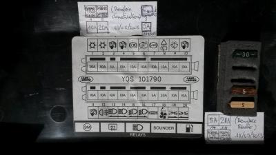

j'ai pensé à vérifier les relais en les inter-changeant : quel est le risque ?
je n'ai pas de fusibles grillés (sauf celui de l'allume cigare, mais il est possible qu'il y ait un faux contact dû à l'allume cigare lui même, lors de la repose ?)

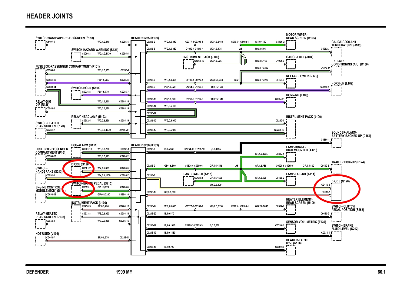

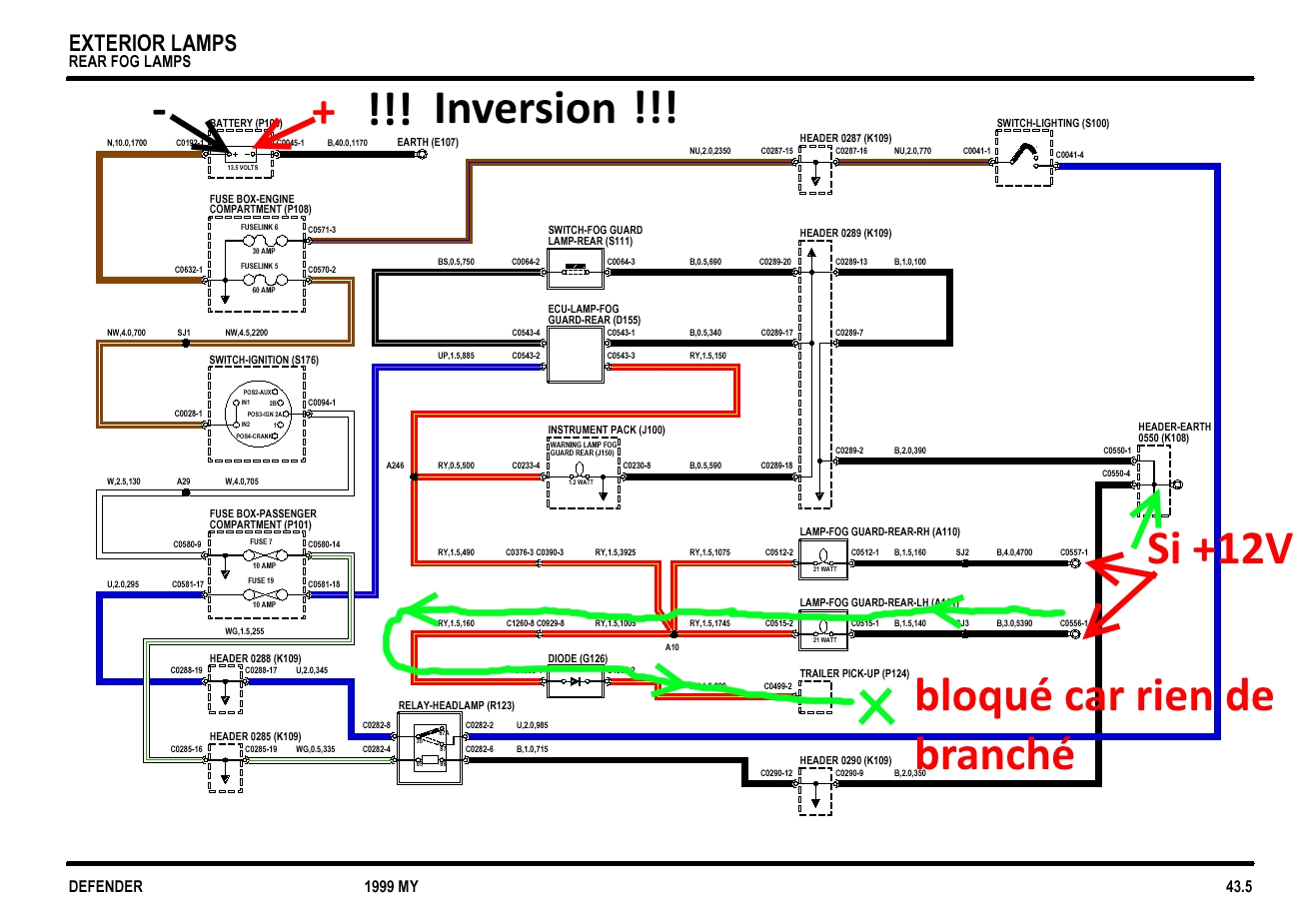

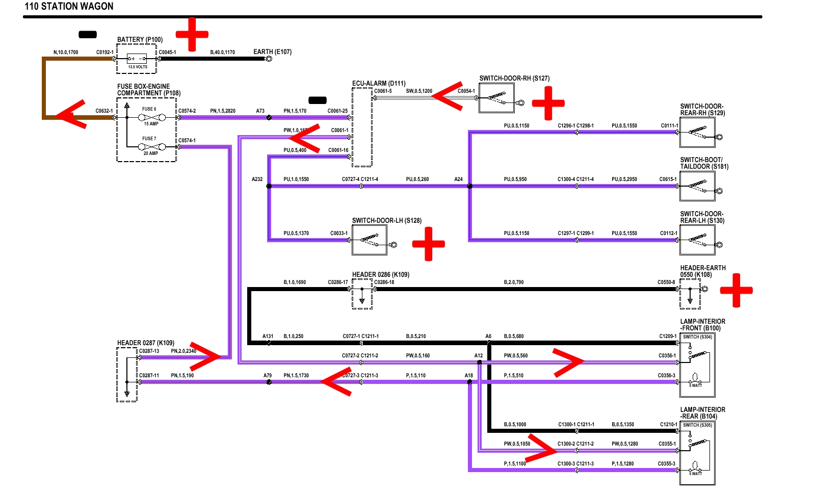

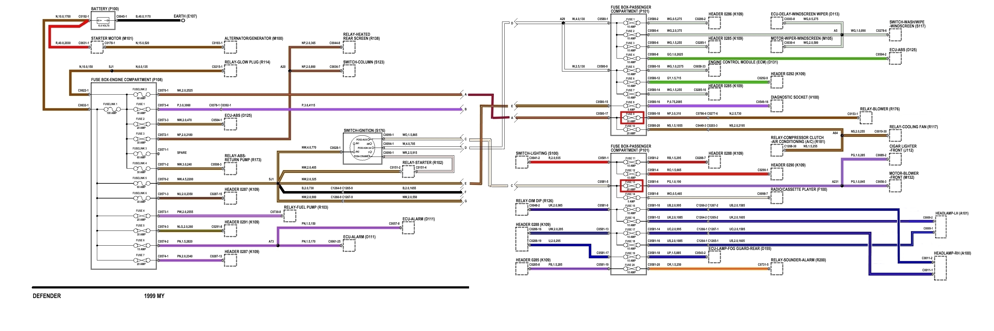

Premier schéma, afin de déterminer ce qui est sous tension lorsque la clef n'est pas dans le neiman et les conséquences possible: On peut voir la batterie et le boitier avec les gros fusibles sous le siège ou dans le compartiment moteur.
Il a fallu aussi chercher l'année du TD5 dans tes inters précédentes donc 1999 tu confirmes ? Car les schémas ont évolué entre 1999 et 2007. Dans un premier temps, on peut éliminer tout ce qui dépend du neiman, et donc tous les relais mis en route lorsque l'on tourne la clef, comme le "main relais" qui a son tour commande d'autre relais... Donc de coté tous les fils à base de blanc en couleur principale.
1)

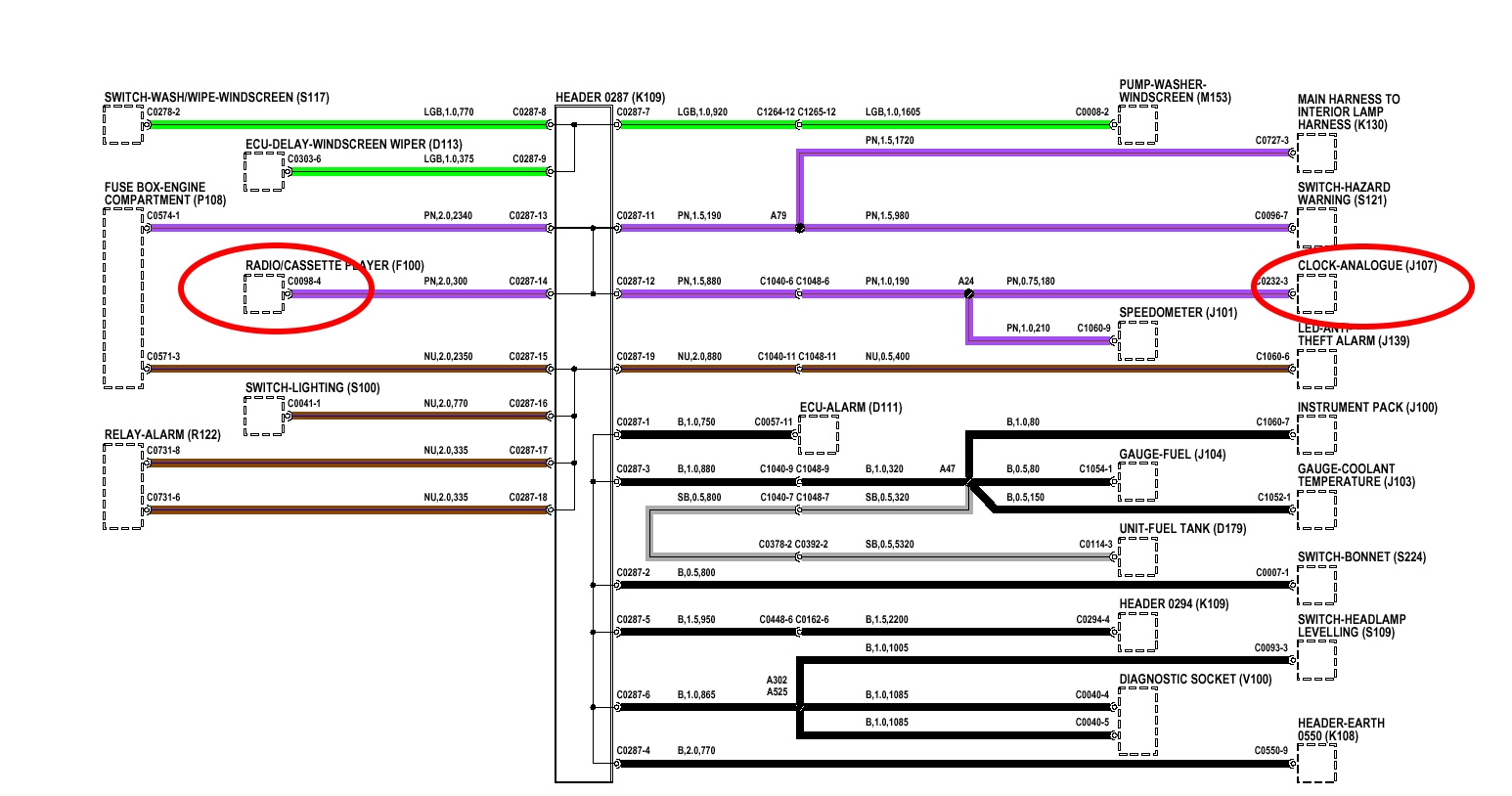

Deuxième schéma, là il y a trois éléments susceptible d'avoir un problème pouvant générer des dégâts collatéraux.
2)

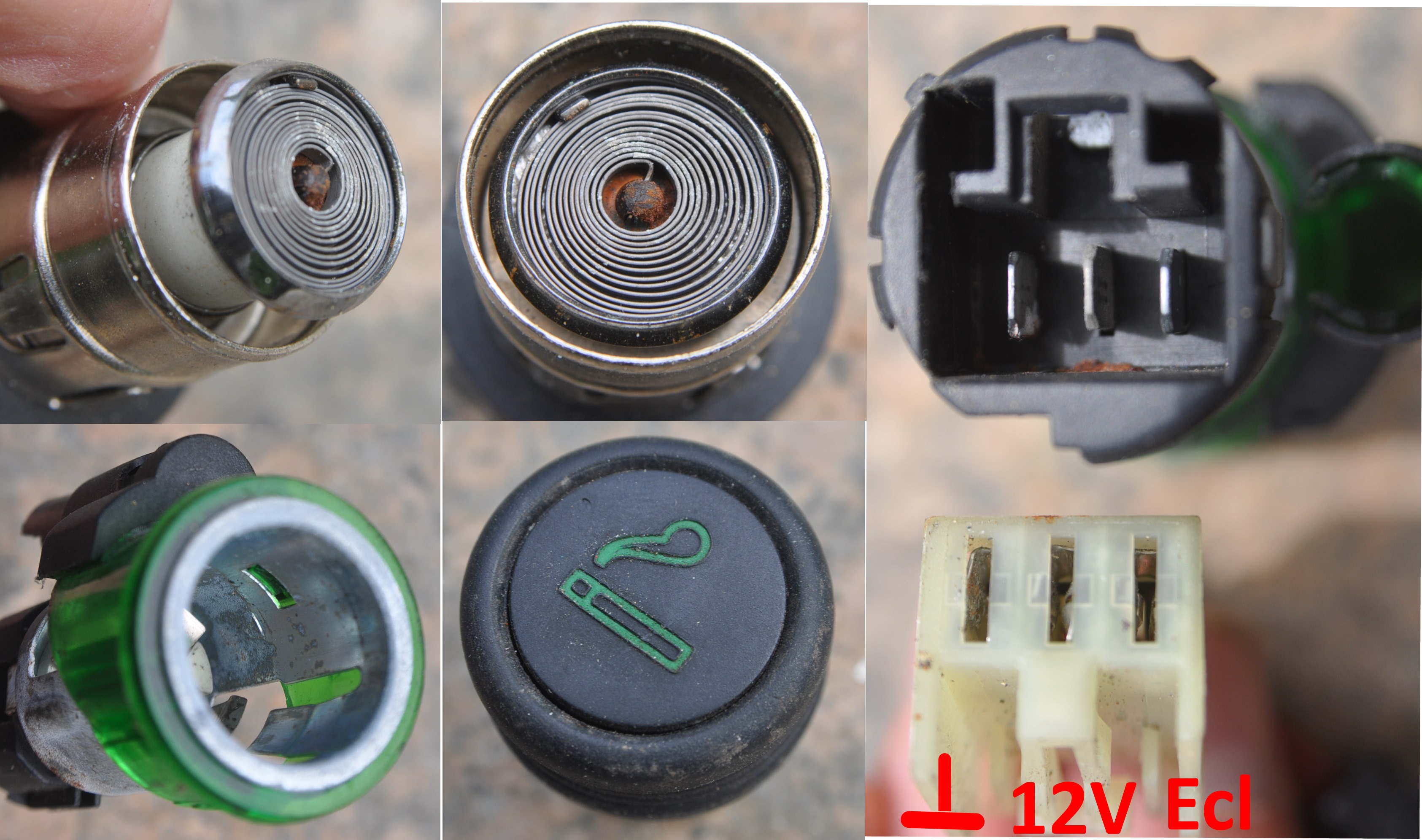

Tu dis qu'aucun fusible n'a sauté est-ce sur ?
Exemple, de dégât collatéral, la diode si tu lui inverses ses polarités, elle devient passante, la seul limitation de courant se sera le voyant anti brouillard qui dans le cas du Td5 est une LED. Donc là, il est possible, mais c'est seulement une hypothèse, que la diode en directe résiste quelques seconde a ce mauvais traitement avant de rendre l'âme sans pour autant que le fusible de la ligne ne claque car il est plus costaud. Mais cela à suffit a faire fondre l'isolant du fil, voir en réunir plusieurs entre eux et établir une liaison indésirable, qui te maintiendrait le contact de l'allumage.
J'ai déjà eu le cas du maintient du contact en appuyant sur la pédale de frein.

Je pense comme rrc-phil Tu dois avoir une liaison indésirable qui te maintient le +12V sur le contact. Donc ce que tu peux faire, c'est débrancher le connecteur des feux arrières voir si le phénomène se reproduit ou pas, le connecteur est sur le tablier dans le compartiment moteur.
Sinon, le court circuit doit être léger et sur le fil du frein. Lorsque tu coupe le contact, celui ci est maintenue par l'alimentation du circuit d'arrivée du +12V au contacteur de feu stop, lorsque tu appuis sur le frein, tu écroules l'alimentation par laquelle le contact s’auto-maintien. C'est une fois de plus une hypothèse, il faut que tu pistes les fils vert liseré violet. Fait un essais, enlève le fusible 6 de 10A moteur tournant clef enlevé.

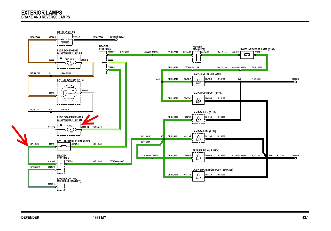

3)
Comme tu peux voir sur le schéma, il y a également les collecteurs de raccordement K109 C0286, vers lequel il faudra peut-être se pencher, avant de dépiauter tout le faisceau.
Car comme tu peux le voir sur le schéma, il y a des diodes, il y a le circuit de freinage, bref du beau monde qui se côtoie.

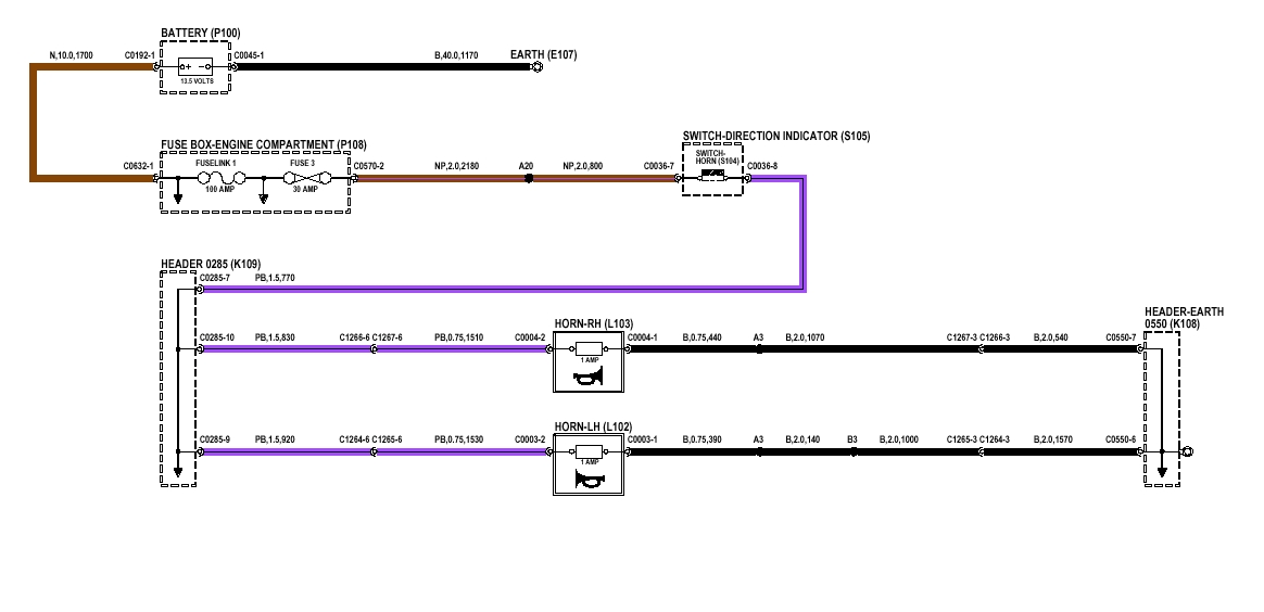

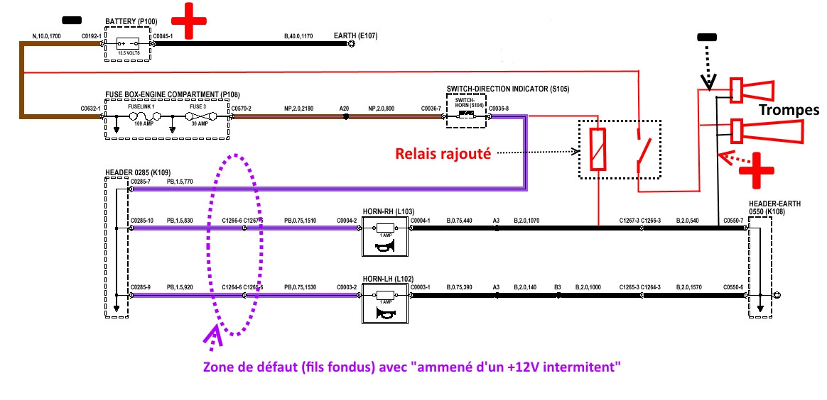

retentant de brancher la batterie, le clacson s'est mis à sonner, ce qui m'a (enfin !) mis la puce à l'oreille !
Le klaxon qui se met en route, ce n'est pas bon signe, la dernière fois qu'un land m'a fait ça, il a a moitié brulé son faisceau et son habitacle. Car comme tu peux voir sur le schéma, la seul façon possible pour que la klaxon se mette en route , c'est d'appuyer sur le bouton. Sinon, cela veut dire qu'il y a bien eu une fonte d'isolant dans le faisceau par laquelle serait passer un +12V annonciateur de l'erreur. Tu peux remarquer que son alimentation ne passe pas par le neiman, donc pister ses fils et connecteurs aussi qui a coup sûr, ont subit des dégâts. Sur la ligne, il y a également un collecteur de raccordement C0285, voir son schéma 4) plus haut.
5)
Note qu'il a été gentil sur ce coup là ton land, il t'a parlé et il a même redémarrer après. :sm6:
Mais ne lui en demande pas trop, débranche lui sa belle batterie toute neuve, avant de te coucher. :wink:

2/ je confirme : aucun fusible grillé, sauf celui de l'allume cigare (je les ai testé un par un, puis je les ai interverti en respectant l'ampérage : 1 sur 2, 2 sur 3, etc... )

Je reviens sur le point N°5, développé par LOLO : la mise en route de l'alarme se déclenche avec 2 coups de klaxon, (ce qui surprend toujours, car j'ai monté un klaxon à dépression et 2 trompes en parallèle, avec un relais).
Lors de l'inversion des pôles de la batterie, seul le klaxon d'origine, anémique, résonnait lorsque j'ai mis le contact ... je ne sais pas si ça peut faire avancer le Schmilblick ?

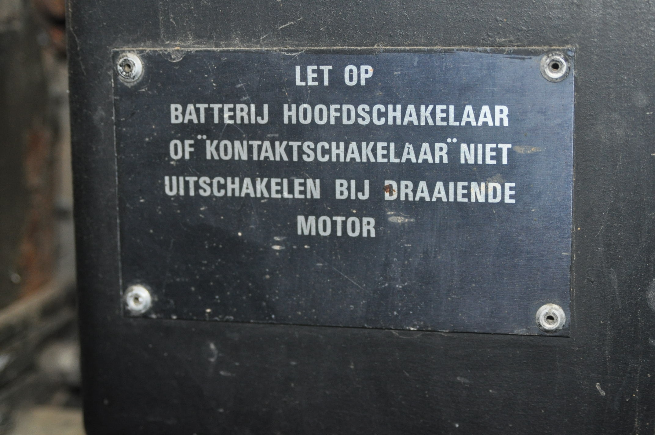

Oui, et quand tu fais ça, si tu n'as pas de coupe batterie, garde le compartiment batterie ouvert, évite de serrer les cosses, juste le minimum nécessaire pour pouvoir démarrer tout en pouvant la déconnecter en l'arrachant rapidement avec une main en cas de problème. Ne pas débrancher la batterie moteur tournant, le régulateur intégré à l'alternateur, n'aime pas du tout. C'est d'ailleurs pour ça que tous les militaires du monde mettent ce petit panonceau signalétique dans les commandos FFR muni de coupe batterie, pour ne pas que le bidasse de base face la bêtise...
:mrgreen: Bon, allez, OK, pour gagner du temps la traduction Gogole de base donne: Remarque interrupteur de batterie ou "interrupteur de contact" ne pas éteindre le moteur en marche.

Par contre, il y en a deux autres que tu peux voir apparaitre entourée sur le schéma du collecteur C0286, l'une pour le voyant de frein et l'autre 0116 derrière le tableau de bord.
Dans ma quete sur ce qui pourrait être branché lors de l'inversion, il y a le fil violet qui est un +12V permanent. Il y aurait également les plafonniers, si ceux çi étaient allumés, parce que tu avais la portière ouverte pour changer la batterie. Donc cela amène sur le schéma des plafonniers, comme tu peux le voir, la masse des plafonniers est géré par l'ECU d'alarme, (a cause de l'extinction progressive) ce qui nous montre, que celle-ci a subit de plein fouet et en direct l'inversion de polarité. As ton avis est ce qu'elle fonctionne encore? et est-ce que l'extinction progressive a toujours lieu?
7)
Le schéma précédent nous amène ensuite sur le collecteur de raccordement C0287 ou on peut voir le fil violet en direct sur la batterie via le fusible 7. Lui il alimente entre autre l'autoradio, lui il n'aime pas les inversions de polarité, est ce qu'il fonctionne toujours ?

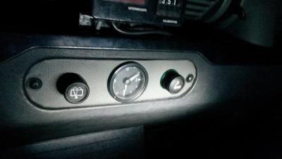

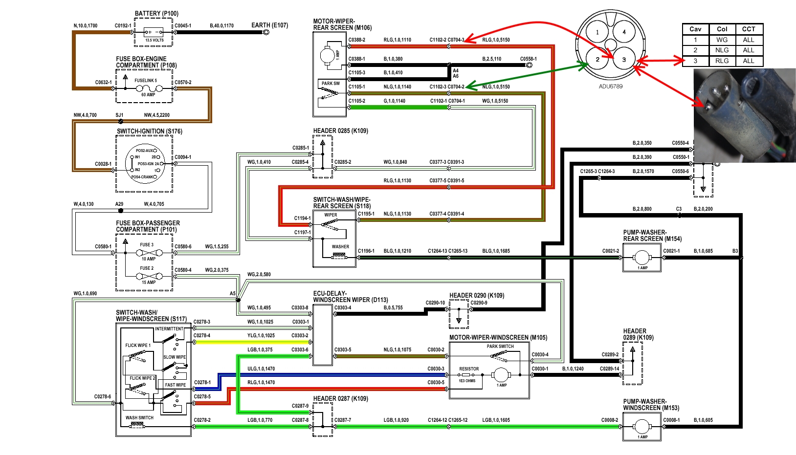

l'essuie glace arrière ne fonctionne pas (bien qu'il y ait du jus sur l'une des broches situées dans le moteur d'essuie glace).
Oui, c'est le + permanent du retour automatique, je pense le fil vert, ou blanc liseré vert, selon le coté du connecteur ou tu te trouves. Le mieux, c'est d'aller voir le schéma, et de vérifier le 12V et les autres tensions en mettant le contact et le bouton de mise en route.
9)

Re: Problèmes électriques suite inversion batterie Defender
LandLover110 a écrit :Je reviens sur le point N°5, développé par LOLO : la mise en route de l'alarme se déclenche avec 2 coups de klaxon, (ce qui surprend toujours, car j'ai monté un klaxon à dépression et 2 trompes en parallèle, avec un relais).

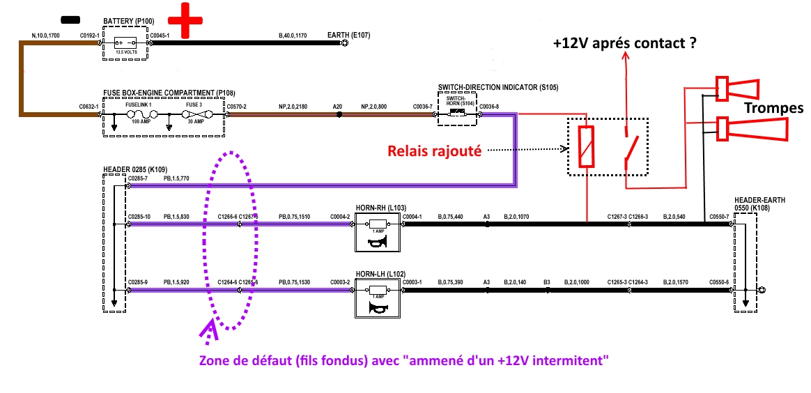

Cette question est passé à l'as, car j'étais en train de rédiger la réponse précédente. Donc sur le schéma qu'on va appeler 5 bis, le schéma te ton montage, tel que je pense que tu l'as réalisé. Il est possible, que si les trompes ne se sont pas fait entendre, c'est que leur alimentation est sur un +12V après contact, sur lequel il n'y avait pas de problème, donc la partie puissance ou contact du relais n'était pas alimenté. Donc même si la bobine du relais rajouté était alimenté par le défaut en même temps que le klaxon d'origine le contact du relais ne commutait aucune alimentation aux trompes. Le coté anémique, montre que le défaut n'est pas franc, et il y aurait bien là un défaut d'isolement par échauffement, qui caractérise bien le coté intermittent anémique.
5 bis)
On peut raisonner sur un cas 5 ter en se disant, si on est relié a un + permanent. Si l'alimentation des klaxons ou de leur compresseur (non représenté sur le schéma 5 ter) est en direct sur la batterie via un fusible sans nul doute, il est possible que le compresseur est tourné dans l'autre sens, à cause de l'inversion de polarité et que du coup il aspire l'air dans les trompes, ou qu'un clapet anti retour, bloc la circulation de l'air, dans ce cas pas de bruit non plus. Mais c'est bien connu, la seul pièce sur un land d'occasion, qui ne fasse pas de bruit c'est le klaxon. :mrgreen:
5 ter)

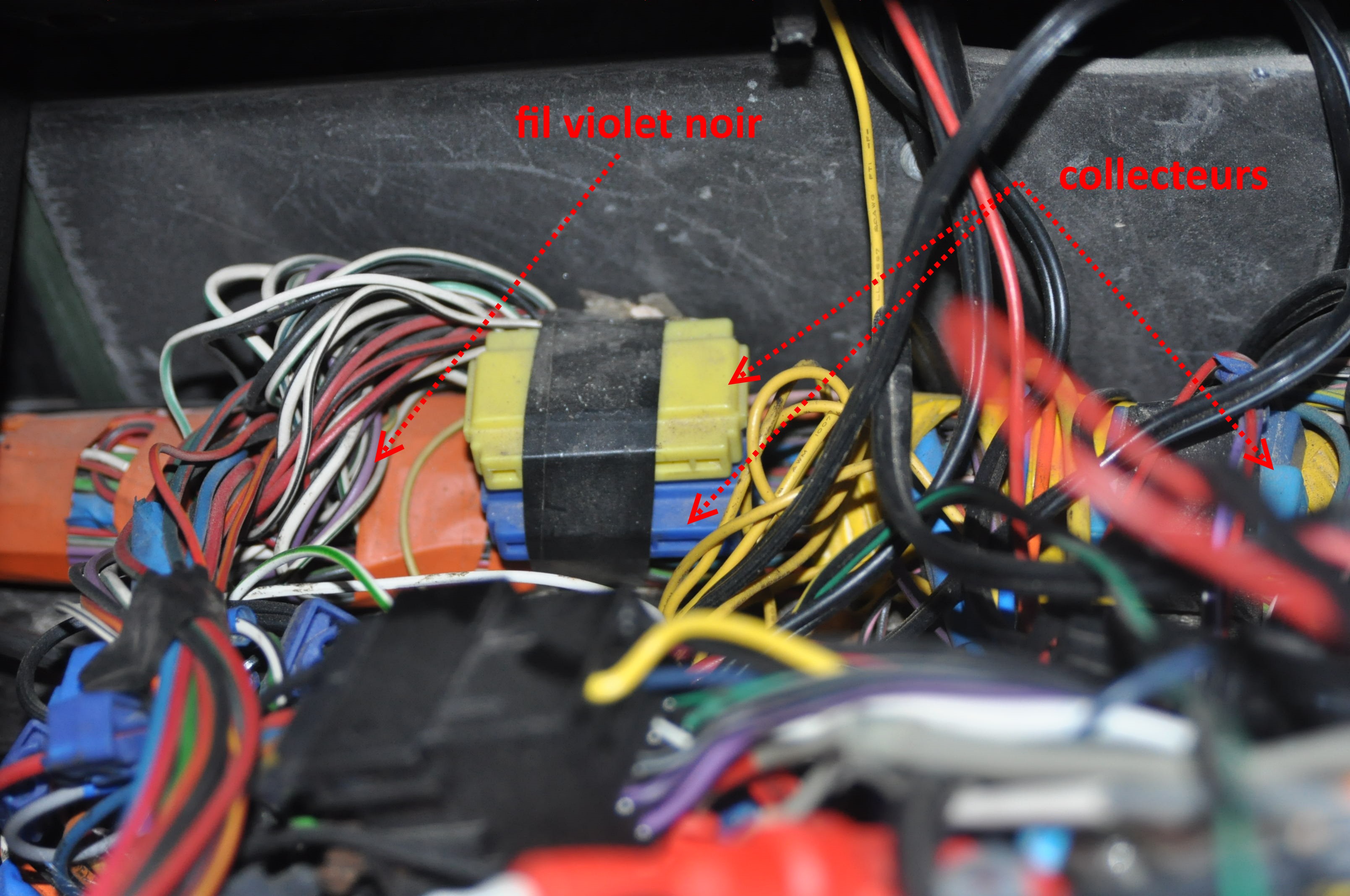

On peut noter au passage que les fils du klaxon passent par le collecteur de raccordement C0285 (schéma 4) ) et le connecteur de tablier C1266. Il y a de forte présomption donc, qu'il y ait un défaut sur la ligne fil violet liseré noir soit sur ses connecteurs ou autre collecteur. Mais je pense que tu es bon pour le démontage de la planche de bord, et console centrale, pour partir à la recherche de ces défauts d'isolement dans le toron, et un contrôle de tous les collecteurs en les ouvrant un par un, en tout il y en a 9, dont deux près du calculateur sous le siège passager me semble-t-il.

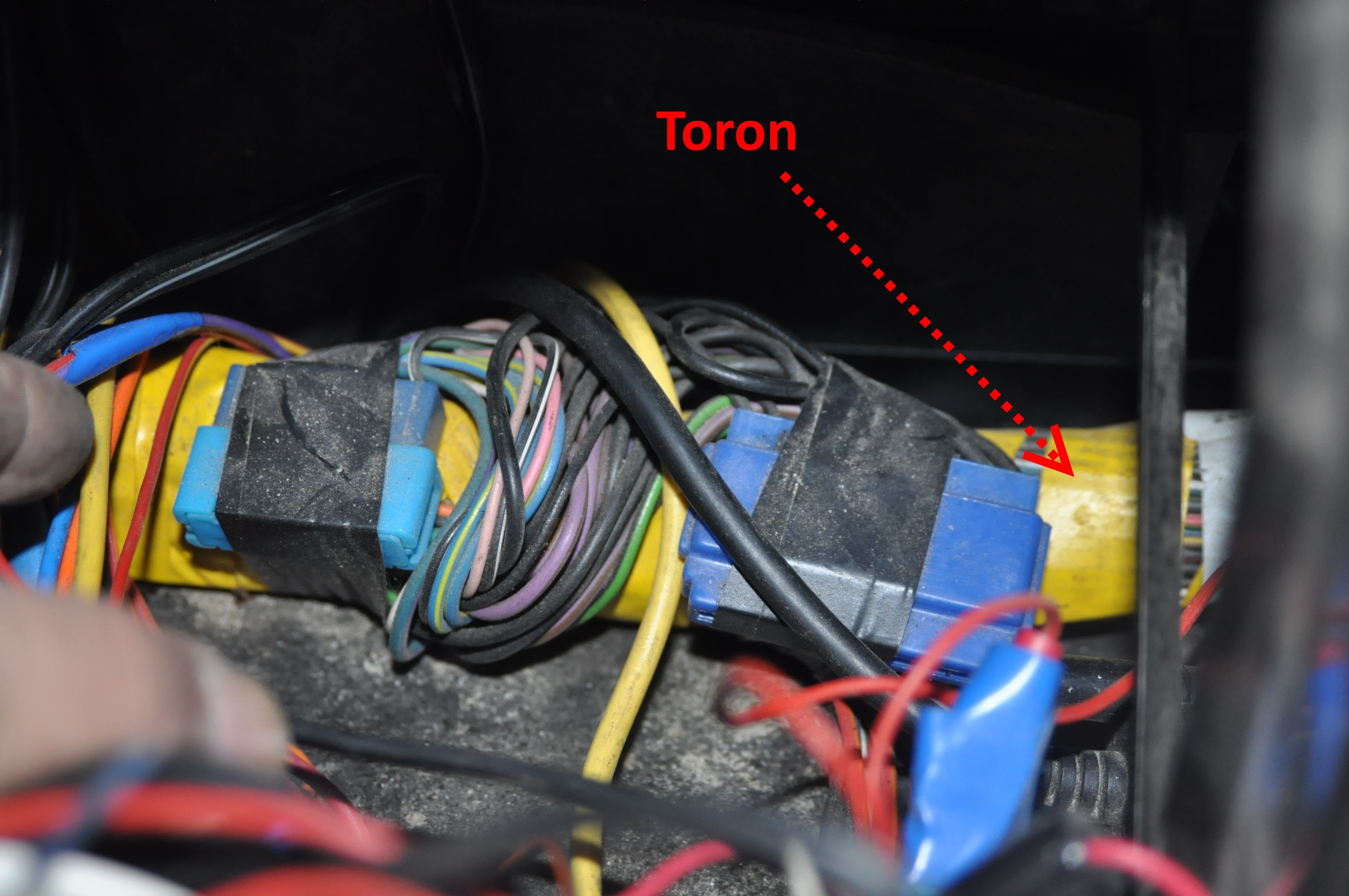

A suivre dans le toron les fils d'alimentation dont les éléments présentes un défaut, en se repérant aux couleurs.

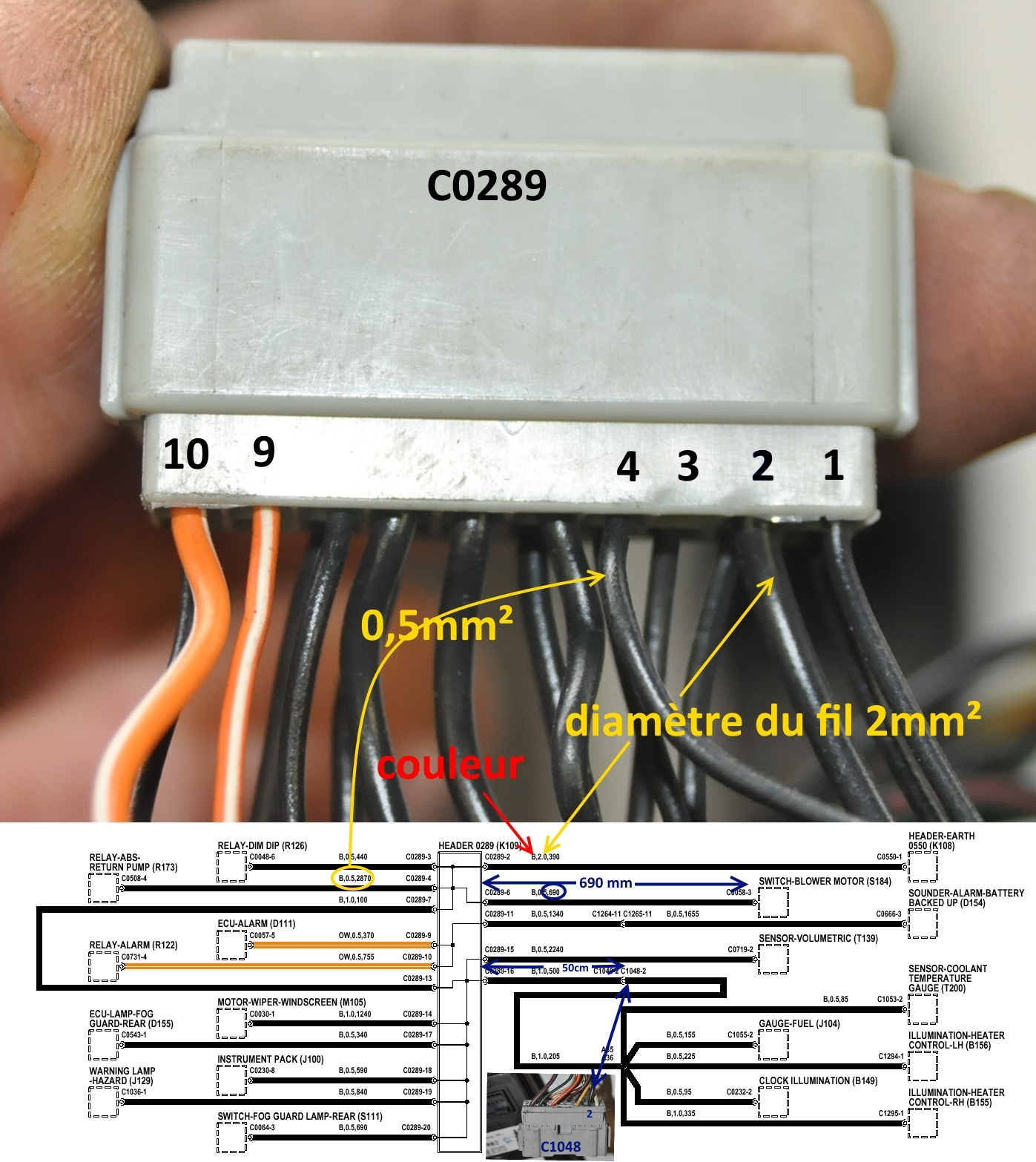

Quelques petits renseignements complémentaires, pour mener a bien cette tache, plutôt difficile.
Les schémas land, version numérique sont relativement bien foutus par rapport a ceux version papier, et te fournissent un tas d'indications utiles. Traduction des inscriptions le long des fils dont les indication sont sont séparé par une virgule. Le point anglais étant une virgule pour nous. Exemple: OW,0.5,370
-la couleur des fils OW = Orange liseré Blanc
-le diamètre des fils = 0,5mm²
-la longueur de fil entre deux éléments 370= 37 cm. Cela est utile quand tu dois dépiauter un faisceau pour savoir par quel coté tu as intérêt de commencer. Ou bien cela permet de situer un élément, exemple on peut voir que le connecteur de tableau de bord (C1048) est à 50 cm du collecteur C0289. Donc, cela est pratique pour situer une zone de recherche car ce connecteur C1048 est visible alors qu'une épissure ou une diode, peuvent être bien noyés dans le faisceau de fil, et pas forcement facile à situer.
- On peut également remarquer des variantes en fonction des options ou de la législation inhérente à un pays. Ici tu peux voir la broche 3 vide car c'est un land français, alors que le schéma lui, qui n'a pas été traduit, et qui est pour un modèle anglais avec le DIP DIM un système qui permet de passer de phares en codes ou inversement sans extinction, obligatoire chez les anglais, pas chez nous. Cela ce perçois bien quand on est Angleterre leurs appels de phares n'ont pas le même accent les nôtres, surtout quand on roule à contre sens. :mrgreen:
- Sur celui là on peut déduire que la masse sortante, réunissant toutes les autres est broche 2 de C0289 car c'est le fil de plus grosse section ( 2mm²).
Inversement il y a quelques bug parfois pour nous, car la broche 8 est câblé, et sur le schéma théorique elle n'apparait pas. :( Option ? ou année ? ou évolution, ou erreur ? Il faut fouiller dans des schémas d'avant ou d’après, quand il y en a, ou chercher concrètement sur le faisceau, où cela peut bien aller.

LandLover110 a écrit : J'en dirai plus mardi prochain, car j'aurai un moment de libre pour examiner l'engin avec mon mécano, mais je viendrais avec mon pc, pour lui montrer tes recherches.
Amène un appareil photo, dis aussi garagiste de mettre de coté les bouts de fils cramés, ou bien de repérer sur un papier la couleur avec leur liseré des bouts de fil fondu. Cela nous permettra une analyse" plus fine de ce qui se passe lors d'une inversion de polarité sur un land électronique. :mrgreen:
LØLØ a écrit :Lui il alimente entre autre l'autoradio, lui il n'aime pas les inversions de polarité, est ce qu'il fonctionne toujours ?
Et la petite pendule, toujours à l'heure ?
:sm1:

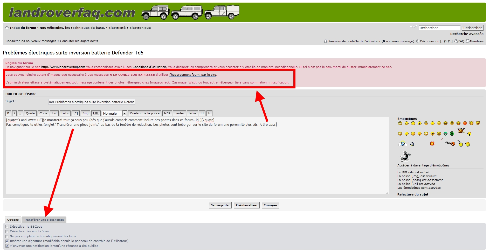

LandLover110 a écrit :je montrerai tout ça sous peu (dés que j'aurais compris comment inclure des photos dans ce forum, lol )
Pas compliqué, tu utilises l'onglet "Transférer une pièce jointe" au bas de la fenêtre de rédaction. Les photos sont héberger sur le site du forum pour une pérennité plus sûr. A lire aussi et le tuto en suivant le lien: l’hébergement fourni par le site.

Bonsoir LOLO,
Désolé, mais je n'ai pas pu voir mon garagiste ... En attendant, voici les premières photos du Defender, avec le déplacement de l'horloge vers le centre du tableau de bord :
Voici l'ancien support (en plastique) et le nouveau : on remarque que j'ai supprimé le réglage des phares, car les moteurs tournent dans le vide, et que j'ai utilisé un bout d'alu pour façonner le support. là, il est présenté avec le bouton d'essuie-glace à gauche, l'horloge, qui a migré du tableau de bord derrière le volant, et l'allume cigare, à droite.
j'ai, en fait remonté l'allume cigare d'origine, car la broche ne correspondait pas à l'arrière : bien qu'il soit isolé par le cerclage vert, l'allume cigare fait un court circuit lorsque je l'utilise ... à ne rien y comprendre !
Voici la photo du support en lieu et place de l'ancien ; je l'ai habillé de skaï gris, de la même couleur que le cuby box "maison" et que les ciels de toit :
nouveau support d'horloge fait "maison"
au dessus, se trouve un Trip-master, bien au centre sous le cendrier, et accessible pour le conducteur et le passager avant.
l'horloge fonctionne (même à l’arrêt), mais pas l'essuie glace (bien qu'il y ait du + permanent pour le retour du balai dans le moteur), ni l'allume cigare, alors qu'il est rebranché avec sa propre broche (je vais le re-déposer pour voir si il est bien positionné sans toucher une masse lorsqu'on l'utilise (mais la masse est à l'extérieur, pas au fond ...).
Une chose m'intrigue sur ta photo, il y a deux supports d'allume-cigare.
On peut souvent voir des problèmes d'allume-cigare lorsque les deux parties ne sont pas rigoureusement appairé. Comme tu peux le voir sur l'image l'espace de sécurité d'isolation aérienne repéré "e", est très petit, et si la forme n'est pas rigoureusement adapté il y a court-circuit.
Car si il y a bien un truc qui ne souffre pas d'une inversion, c'est l'allume-cigare, d'autant que sur le land, il est sur un plus après contact d'une part, et il n'était pas enfoncé d'autre part, donc doublement hors circuit hors circuit, lors de ton inversion.
Allume-cigare de TD5:

Bien vu, LOLO !
J'avais en stock un autre allume cigare, qu'on voit sur la photo, mais celui du Land ne correspond pas tout à fait, et je l'ai donc remonté sur le nouveau support. ce qui me surprend, c'est que l'allume cigare monté en direct dans le cuby box que j'ai "amélioré", me fait la même chose, et lui est branché sur un + permanent avec fusible, à partir du tableau de fusibles
Dans mes cuby box, j'aime bien rajouter un allume-cigare branché sur un + permanent, en plus des branchements divers, selon les demandes : radio, cibi, kit téléphone main libre, ou interrupteurs divers (feux additionnels, inverseur de réservoir, blocages de différentiels ...).

Pour compléter ton information, LOLO, en attendant de passer chez mon garagiste (ai pas pu cette semaine ...), voici les modifications que j'ai apporté à mon Defender : les branchements ont été repris dans le tableau de fusibles, derrière les leviers de vitesse. bien sur, tous les branchements sont faits à l'ancienne : soudure à l'étain, et gaine thermo-rétractable ...
Mon 110 n'a pas de clim, donc les fusibles 1, 2, 3, 17 et 18 sont dispos ... j'ai rappelé les modifs sur le couvercle : pratique en cas de panne ...
modifications branchements électriques tableau des fusibles
j'ai donc câblé la radio, le trip master et la Cibi sur le fusible N °1, puis le deuxième allume cigare (celui du cuby box), sur le N°2. un + permanent alimente maintenant la montre à partir du N°3. Le régulateur de vitesse (mon ECU est celui d'un DIscovery de 2002, donc compatible ...)est branché sur le N° 17 et l'allume cigare reste sur le N°18.
N°1 = la radio fonctionne
N°2 = l'allume cigare du cuby box ne fonctionne pas ...
N°3 = la montre fonctionne
N°17 = le régulateur de vitesse fonctionne
N°18 = l'allume cigare du tableau de bord ne fonctionne pas ...
Ça peut aider à la réflexion ?
LandLover110 a écrit : j'ai rappelé les modifs sur le couvercle : pratique en cas de panne ...
Le fichier joint light-20150613_103424.jpg n’est plus disponible.
Pas très exploitable ta photo, tu as la possibilité de placer des photos jusqu’à 1Mo et tu nous mets une pauvre photo qui fait à peine 15Ko. Cela donne a l'echelle de l'autre, une toute petite vignette en bas à droite. Mais cela m'a permis d'identifier ton tableau de fusible, mais également de constater qu'il y avait une incompatibilité, entre la numérotation des fusibles du tableau sur les pictogrammes du couvercle du boitier de fusible et la numérotation des fusibles du le schéma du tableau de fusible. Après vérification, ce n'est pas le cas sur les schémas du 300Tdi, ni sur les schémas du Td5 d'après 2002, où là, il y a bien correspondance entre la numérotation des schémas et celle des étiquettes des boites à fusibles.
OK, j'ai reporté ça sur la photo du couvercle, et sur le schéma de la distribution des alimentations,
Tu dis que cela ne fonctionne pas, mais de quelle façon:
◘ le fusible saute ?
◘ le fusible est bon mais il n'y a pas de tension ?
◘ l'essuie glace arrière, n'a pas sa tension non plus. Que dit le fusible 3 de 10A de la numérotation en rouge? Change le ou inverse le avec un autre.
◘ Est ce que le pschitt arrière fonctionne ? Car il est sur la même alimentation que l'essuie glace arrière.
A priori, problème sur le fil marron rose après le fusible 9 de 30 A pas avant car ce qu'il y a sur le fusible 10 fonctionne.
Idem pour le fusible 13, il faut suivre le fil violet liseré vert avant, c'est OK, puisque le fusible 14 (régulateur de vitesse dans ton cas fonctionne).
NB: N'oublie pas de débrancher la batterie quand tu quittes le land, et installe un coupe circuit si ce n'est déjà fait.
