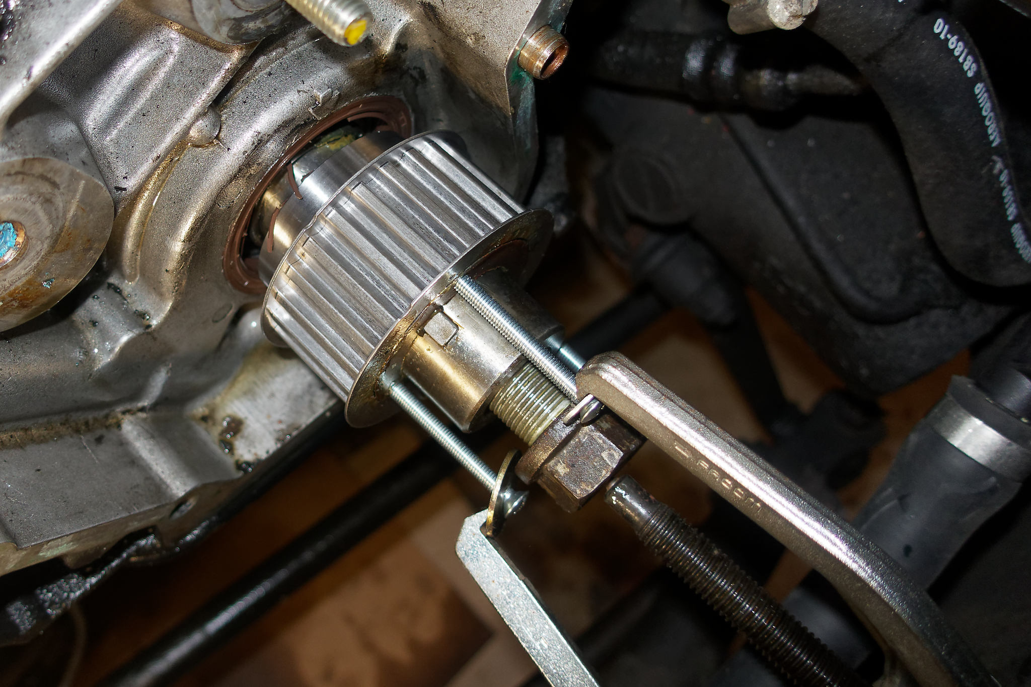

A faire (méthode éprouvée par 2 à 3 ditributions par an) :
monter le joint neuf à la graisse NGL2 sur le pignon neuf et le pousser au fond avec l'ancien pignon et la grosse vis de serrage (penser à bien aligner sur les clavettes) ainsi le joint ne soufre pas. :wink:

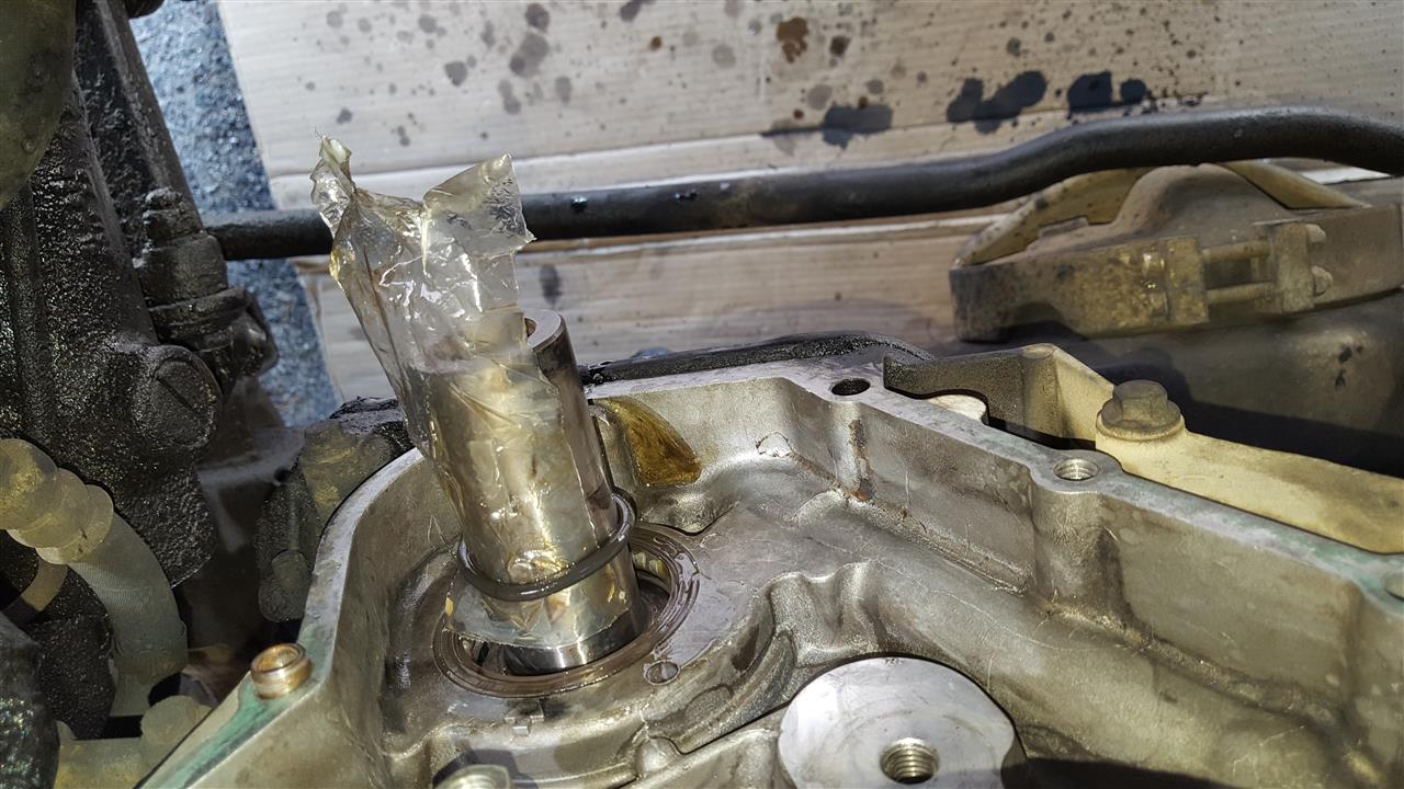

Par ailleurs :
Pour l'autre joint le faire glisser avec de la graisse sur une gaine en plastique pour éviter de le blesser :
Nota : mes photos ne viennent pas toutes du même moteur, ni du même mécano et les méthodes varie :lol: vu que parfois ce joint n'est pas changé... (bref ce n'est pas de la maintenance aéro...) :mrgreen:

RR VM 1992 a écrit :A faire (méthode éprouvée par 2 à 3 distributions par an) :
Je prends note de cette méthode qui me semble effectivement intéressante.
Toutefois, la graisse ne serait elle pas plutôt NLGI2 (graisse lithium, en clair) ?

Normalement on ne met pas de graisse pour le montage d'un spi car le risque est qu'il sorte de son alésage avec simplement une petite surpression coté carter. Dans le cas d'un spi qui a un peu de mal à rentrer dans l'alésage mettre du suif comme lubrifiant , ce dernier séchera par la suite. Si le chanfrein de votre pignon est trop faible ou avec un bord trop saillant c'est sûr que vous allez couper la lèvre anti poussière , il serait préférable de le faire reprendre par un tourneur ou à défaut le reprendre à la pierre India .
Pour info , c'est pas la lèvre anti poussière abîmée qui va créer une fuite d'huile dans l’immédiat, la fuite se fera à la longue car les poussières boufferont la lèvre d'étanchéité. C'est exactement ce qui s'est passé sur le Def Td4 avec sa pompe à vide car ils ont monté un spi simple lèvre (étanchéité) .

RR VM 1992 a écrit : monter le joint neuf à la graisse NGL2 sur le pignon neuf et le pousser au fond avec l'ancien pignon et la grosse vis de serrage (penser à bien aligner sur les clavettes) ainsi le joint ne soufre pas. :wink:
Et là tu as un gros rique que le joint touche encore le pignon sur sa face.... pas glop.

Escanogat a écrit :Normalement on ne met pas de graisse pour le montage d'un spi car le risque est qu'il sorte de son alésage avec simplement une petite surpression coté carter.
Pas de problème de mettre de la graisse sur le diamètre extérieur du joint. Il restera là où il est après quelques minutes. :wink:
