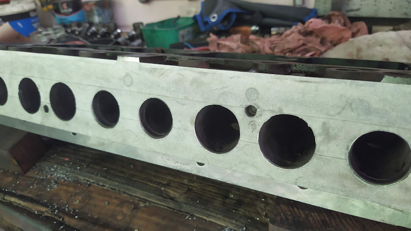

nanard833 a écrit : 20/10/2020 10:41 AMHA vu la régularité, leur longueur, et le parallélisme des rayures, je pencherai plus pour des traces d'usinage d'un outil d'étau limeur et non des traces de démontage à l'aide d'un outil inapproprié (les blocs étaient ébauchés à l'étau limeur et finis au tourteau (fraiseuse) sans faire disparaitre toutes les traces d'ébauche) :wink:
Très vraisemblable !
Dans l'ensemble je trouve la qualité de fonderie et d'usinage sur ce bloc très moyenne.

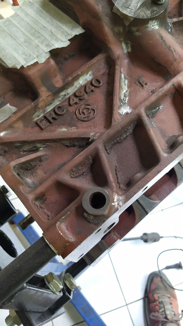

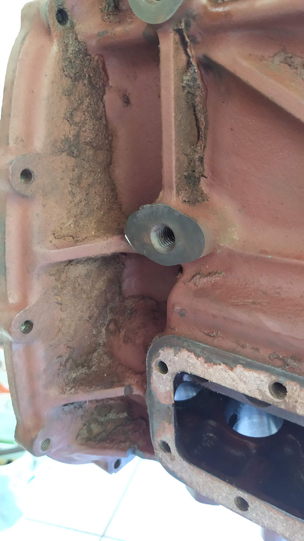

Deux petites photos pour montrer la finition des pièces de fonderie dans les années 80. :roll:

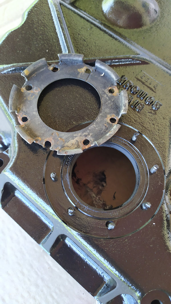

Photo de la plaque de retenue du joint spi de vilebrequin côté distribution.
Je suppose qu'elle fait aussi office de pare boue dans une certaine mesure...
Elle a pas mal souffert au niveau des trous de passage des vis. Je ne sais même pas comment cela a pu se produire. J'envisage de la changer par une neuve ou d'en refaire une.
Bref, question que je me pose : A quoi servent les encoches sur la périphérie à part permettre à la boue d'encore mieux se coller ? Au démontage pour avoir une prise ?

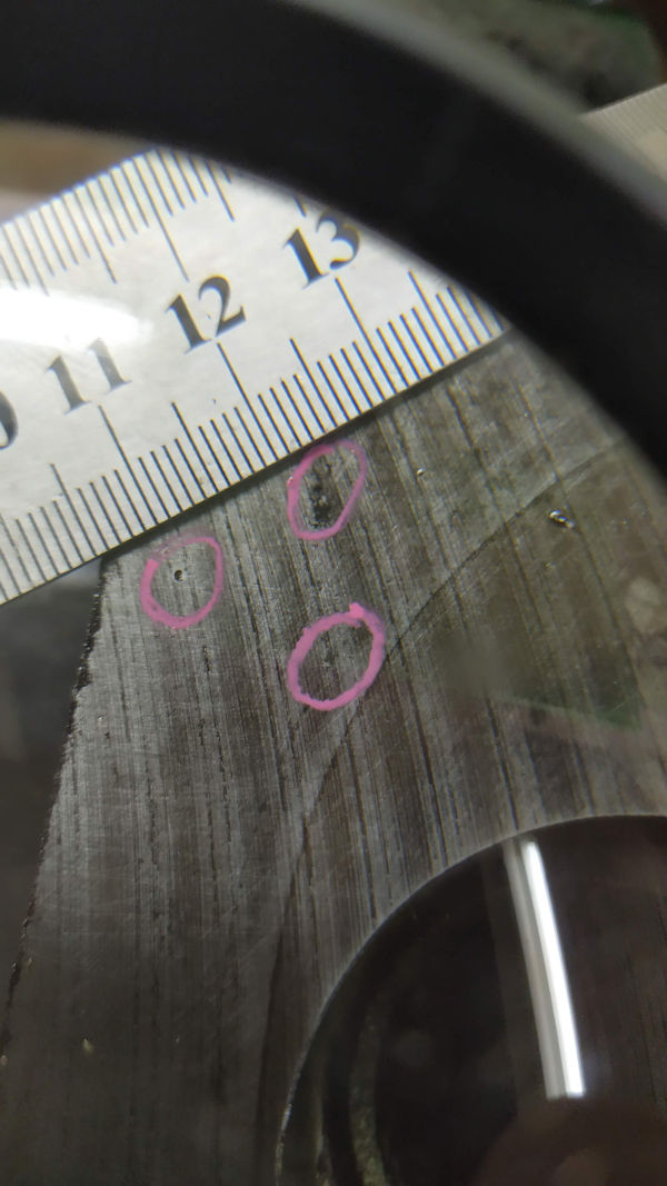

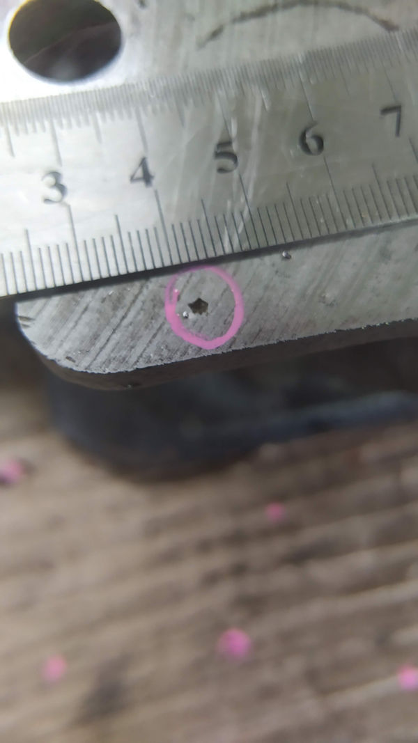

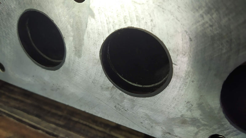

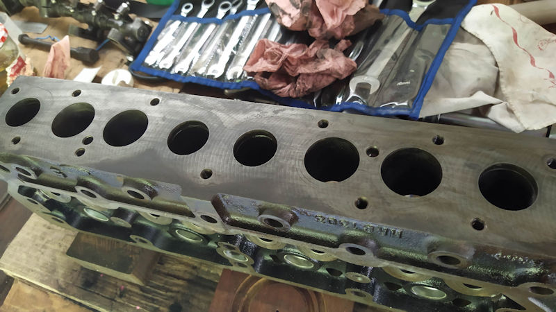

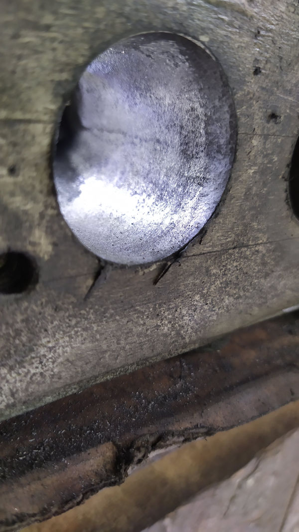

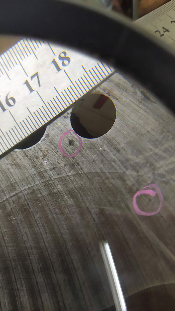

A la demande de Pater, trois photos des dégâts sur la culasse.
Je n'ai pris que ceux qui sont sous le joint de culasse quand celui-ci est monté.
Pour le mode Macro, une loupe devant le téléphone, j'ai fait avec les moyens du bord une fois de plus. :wink:

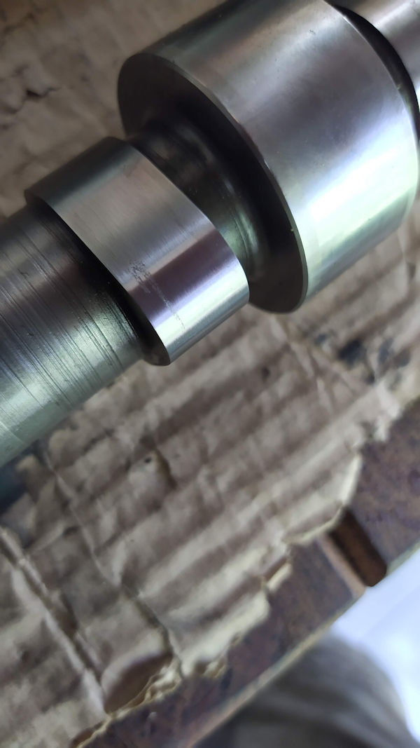

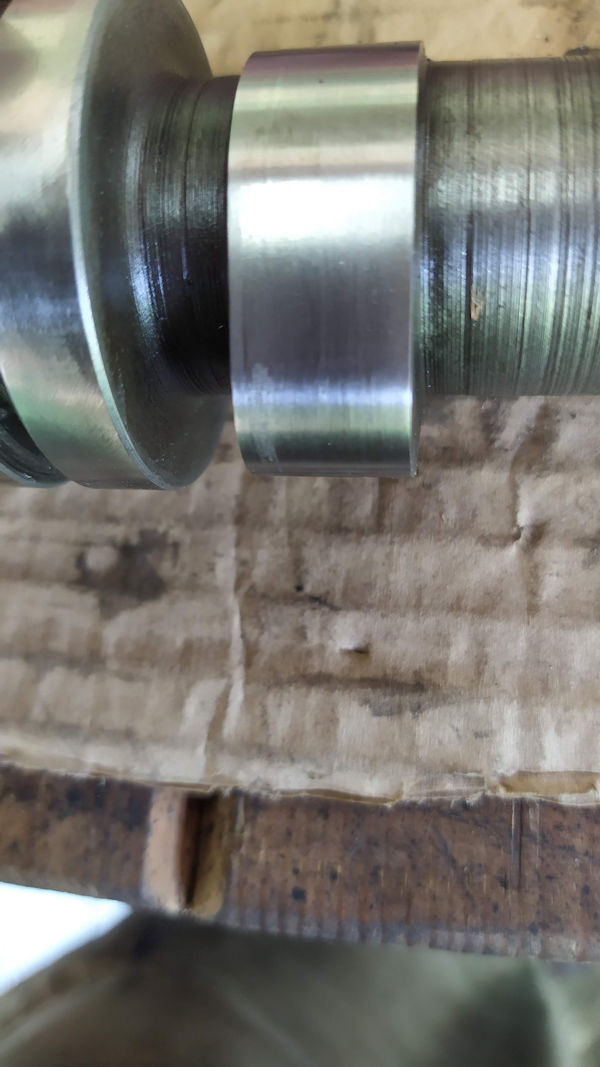

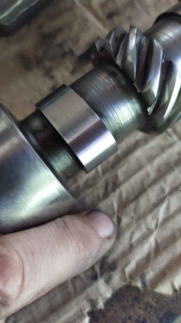

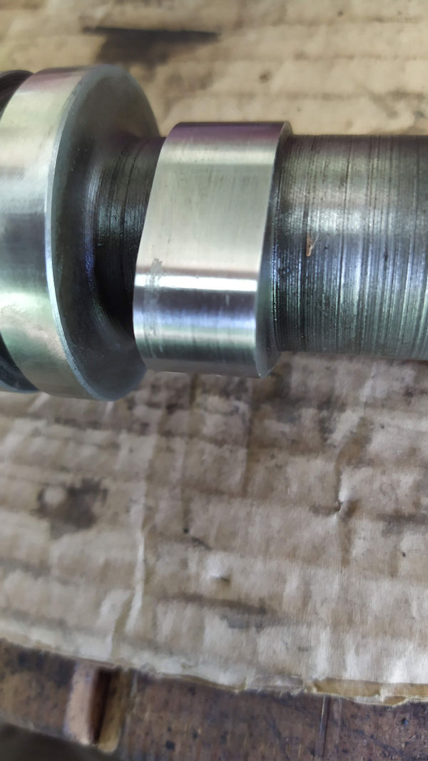

Arbre à cames !
J'ai deux cames qui sont marquées suffisamment pour que je sente au doigt une légère aspérité.
La plus atteinte des deux, photos 1 et 2.
La moins atteinte des deux, photo 3.
Les 6 autres sont comme celle qui suit ou en meilleur état.
Je vais mettre des poussoirs neufs, des galets neufs et des tiges de culbuteur neuves. Tout est marqué suffisamment selon moi.
L'axe de la rampe de culbuteur sera changée aussi ainsi que quelques culbuteurs. Difficile de savoir quand il faut changer et quand on peut garder. J'ai déjà mis des photos là-dessus dans un post précédent.
Selon vous, l'arbre à came je le réutilise comme arbre à cames ou j'en fais une déco en scrap métal ?

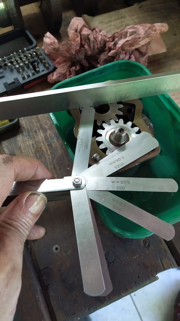

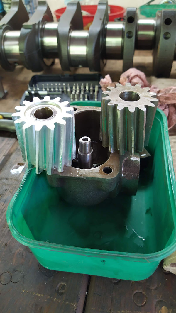

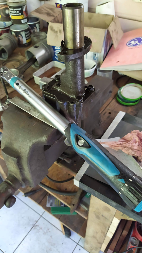

Révision de la pompe à huile.
Inspection visuelle : RAS
Contrôle des jeux de fonctionnement. Tout est ok.
Remontage.
Bon, tout baigne dans l'huile. :wink:
Jardeheu 972 a écrit : 21/10/2020 18:41 Selon vous, l'arbre à came je le réutilise comme arbre à cames ou j'en fais une déco en scrap métal ?
perso je remonterai
et l'état des paliers de l'aac qu'est ce que ça donne?

nanard833 a écrit : 22/10/2020 0:01 et l'état des paliers de l'aac qu'est ce que ça donne?
Les paliers sur l'arbre à came sont à la bonne cote.
Les coussinets ne présentent pas d'usure importante. Seul le premier, le plus large, à une rayure axiale. Une merde a du se loger ici lors du démontage et rayer le coussinet. Ca ne me semble pas trop grave.
Le changement d'un coussinet d'arbre à cames est difficile pour moi vu qu'il faut les réaléser à la bonne cote après montage. Je n'ai pas ce matériel.
Messages : 13962
Jardeheu 972 a écrit : 21/10/2020 18:34 A la demande de Pater, trois photos des dégâts sur la culasse.
La première photo laisse supposer à du manque de matière, les autres à des particules écrasées

Jardeheu 972 a écrit : 21/10/2020 18:41 J'ai deux cames qui sont marquées suffisamment pour que je sente au doigt une légère aspérité.
Avec tes photos je ne vois pas le type d'altération de la surface que cela peut être.
A chaud j'écrirai que tu peux essayer d'arranger un pu la chose avec du papier abrasif fin.
Sinon, tu peux encore faire plusieurs milliers de km sans problèmes.
Si tu utilises le véhicule que très rarement, remonte l'arbre. Sinon change si tu n'arrives pas à enlever le défaut.
C'est mon avais à ce jour, qui pourrai changer si tu as de belles photos macro........ (achètes toi un Olympus TG6, avec une bague guide lumière : tip top pour les macros.... et il est résistant aux chocs).

Pater, pour l'arbre à cames, j'en ai pris un neuf, affaire réglée.

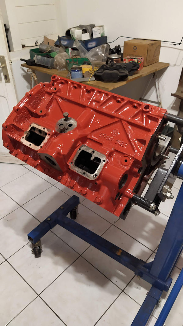

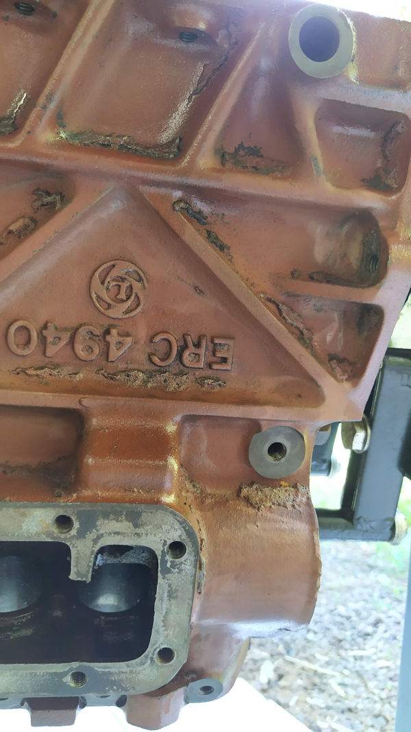

Nettoyage du bloc et ponçage des plus gros défauts de fonderie. Au bout d'un moment, j'ai jeté l'éponge. Je suis mal outillé pour faire ça et ça me prenait énormément de temps.

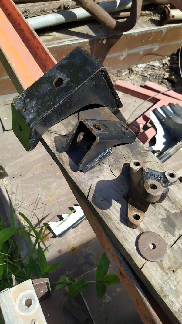

Je m'attaque aussi aux supports moteur, ils sont encore en cours de dérouillage par électrolyse.
Peinture finie, Restom moteur, 3 couches. Pas pu choisir la couleur d'origine, pas en stock. Je passe donc du rouge brun à un rouge feu (dénomination Restom).
Elle s'applique très bien, seul défaut que j'ai trouvé, elle sèche un peu vite et le pinceau commence à se raidir en fin d'application, ce qui n'est pas très agréable. Du coup, même pas la peine d'essayer de le nettoyer après, il est foutu. Je l'ai fait consciencieusement la première fois, à la deuxième couche, le pinceau avait beaucoup perdu en souplesse et faisait pas mal de traces. Autant prévoir un pinceau à 2€ par couche pour être tranquille. Solvant Acétone.
Je pense que rien qu'avec ça, je vais gagner 20 cv ! Non ? :roll:

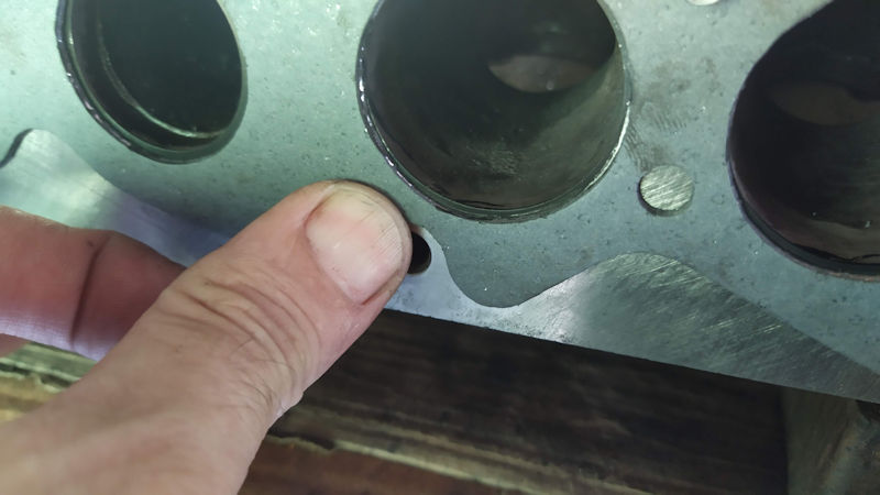

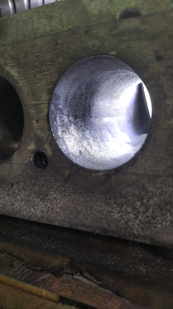

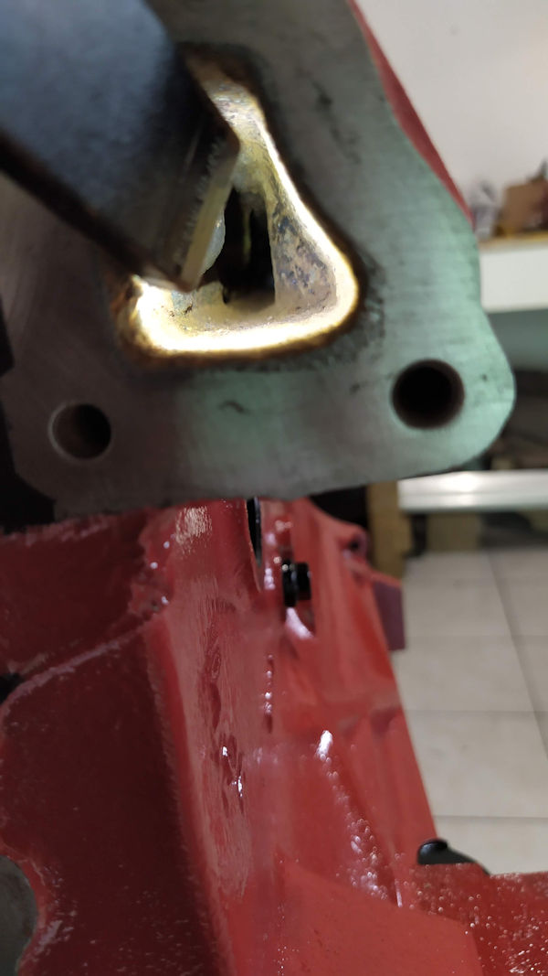

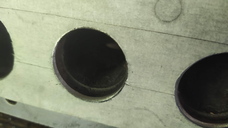

Objectif : Retravailler les conduits d'admission et d'échappement avant de remonter les guides de soupapes neufs et d'envoyer la culasse en rectif.
Suffit de poser le joint des collecteurs sur la culasse avec les pions de centrages en place et le surplus de matière sur les conduits est mis en évidence.
Un coup de marqueur noir permet de bien identifier la matière en trop.
Je travaille avec du scotch de carrossier pour tracer le surplus à enlever, c'est plus pratique que de mettre le feutre directement sur la culasse.
Je commence par faire une sorte de chanfrein qui m'amène à la bonne dimension.
Je l'adouci ensuite en allant vers l'intérieur
Le résultat est satisfaisant. Je suis encore en ébauche, reste à faire les finitions.
J'ai travaillé avec une meuleuse droite pneumatique et des fraises carbure. Ca marche très bien, j'ai même baissé la pression à seulement 2.2 bars pour que ça ne tourne pas trop vite et risquer de dépasser mon traçage.

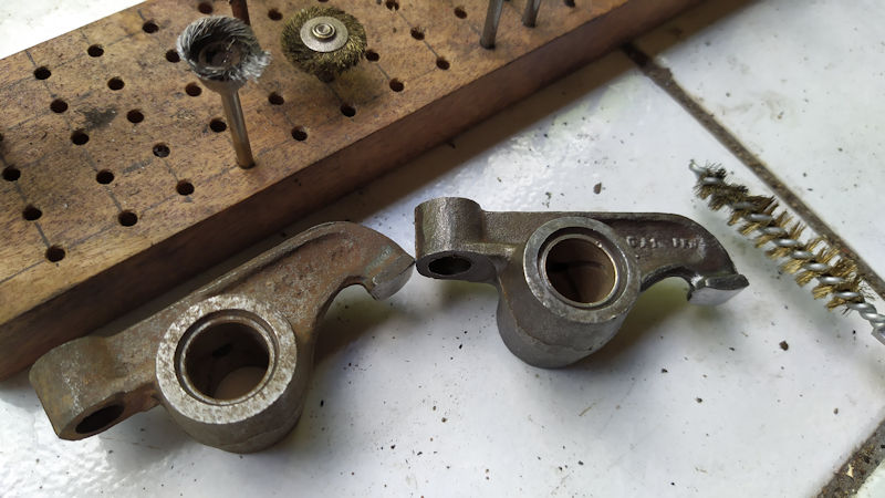

J'ai réussi à trouver des culbuteurs chez John Craddock.
Sur les huit, deux étaient en début de corrosion. Sans doute sur une étagère depuis longtemps...
Nettoyage à la Dremel avec petite brosse métallique puis un peu de corobril en prenant soin de ne pas en mettre sur le coussinet.
Rinçage à l'eau puis trempage dans du dégraissant métaux.
Avant rouillé / Après nettoyé :
J'ai aussi pris les vis de réglage des culbuteurs et les rondelles d'espacement. Pour quelques euros de plus, autant repartir sur une rampe de culbuteur nickel.
Je vais mettre tout ce petit monde à tremper dans l'huile avant montage.

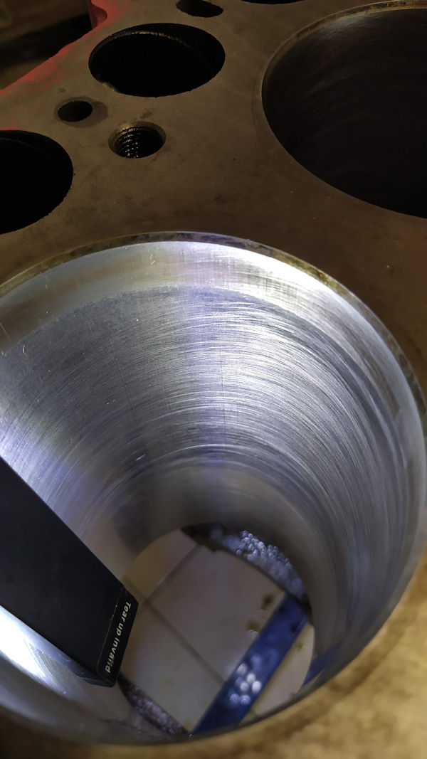

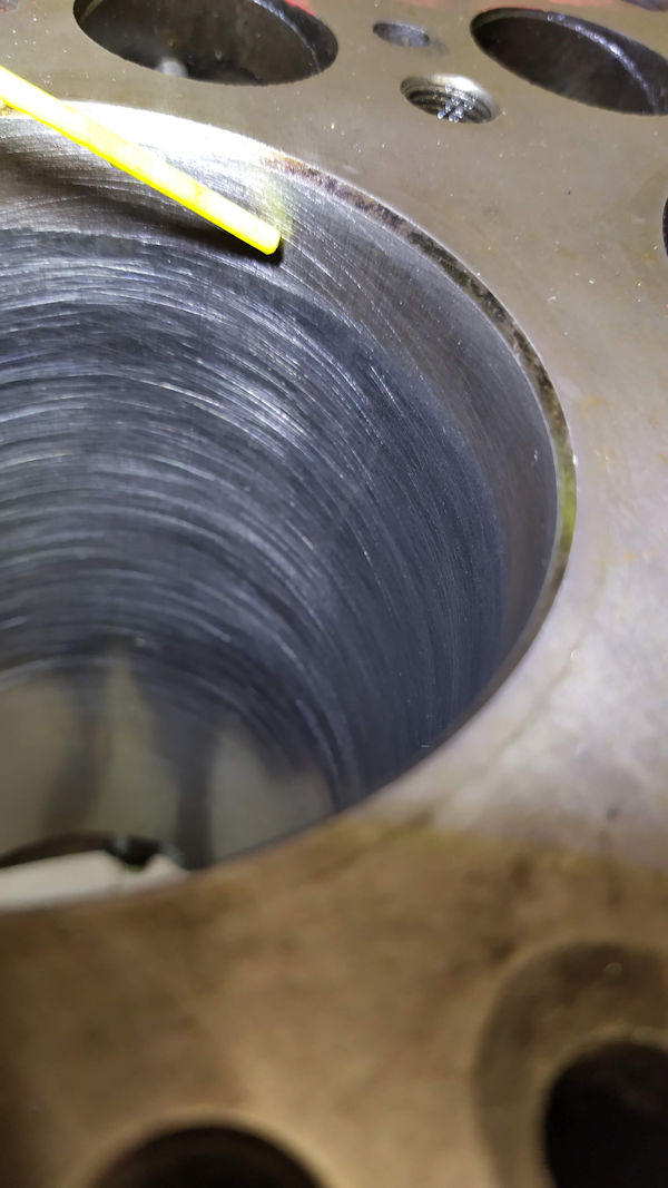

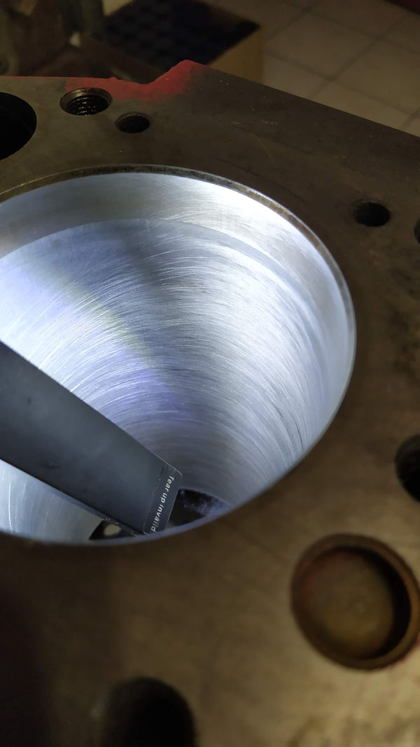

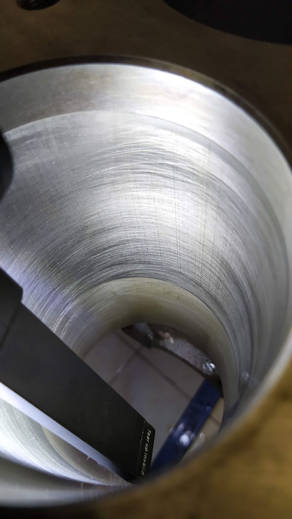

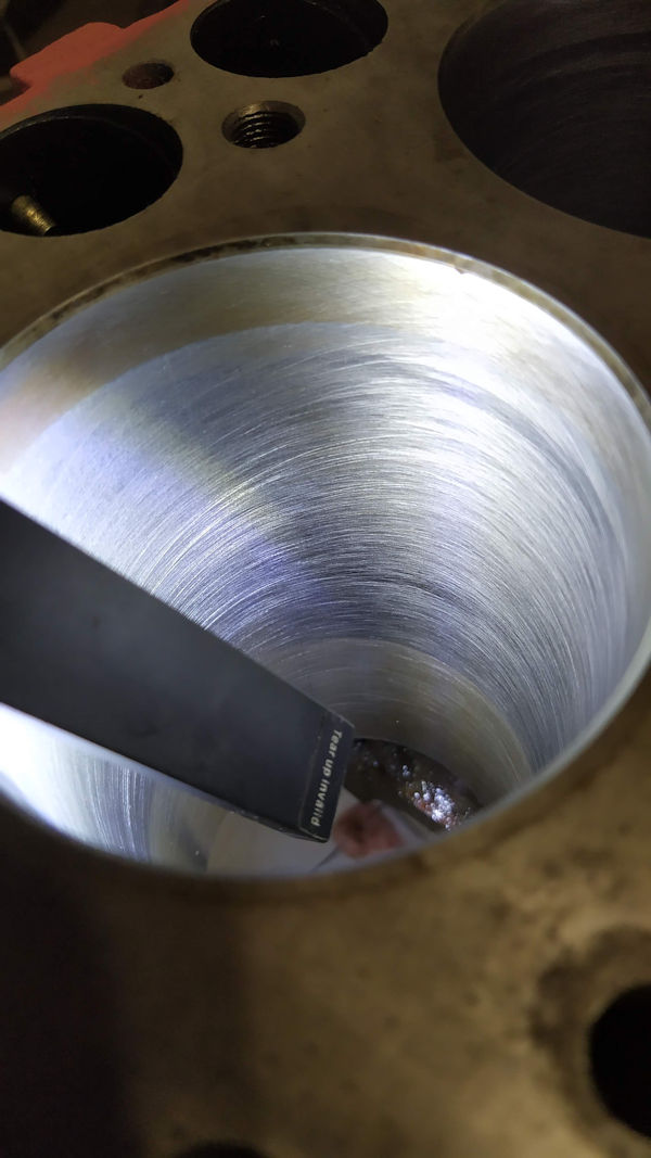

Honage des cylindres : Je me suis acheté un honoir pour refaire l'état de surface de mes cylindres.
Très facile et rapide à utiliser. Lubrification avec de l'huile de coupe en bombe.
Cylindre 1 :
Cylindre 2 :
Cylindre 3 :
Cylindre 4 :
Quelque soit le cylindre, il reste une petite zone située sur la fin de course haute des segments que je n'arrive pas très bien à déglacer. L'usure des cylindres même si elle est minime a créé une petit marche qui fait que les pierres du honoir ne travaillent pas bien dans cette zone.
La démarcation est pointée ici par le petit tube jaune :
Je pense que c'est satisfaisant comme ça et je ne pense pas insister davantage sinon je risque d'enlever trop de matière avant de pouvoir rattraper cette marche et de déglacer sur toute la hauteur.
Vous êtes d'accord ?

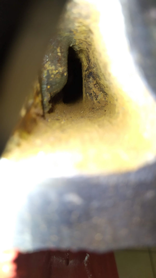

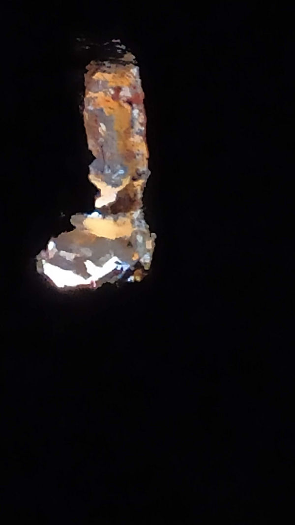

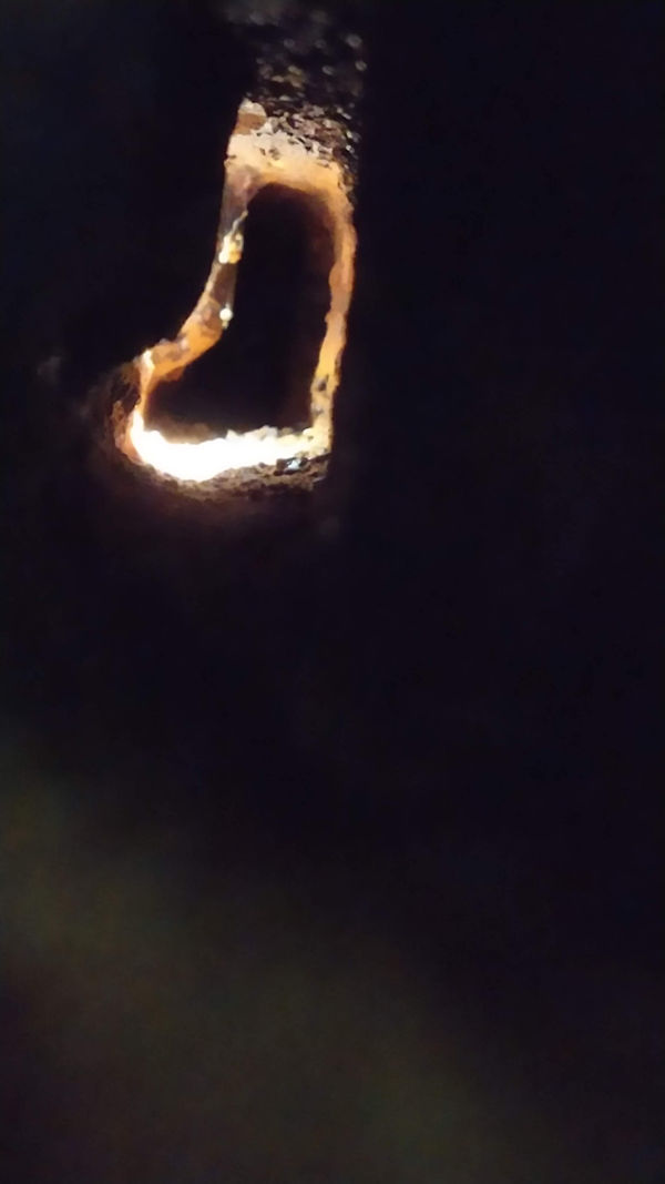

Un peu de spéléologie :
Entrée au niveau de la pompe à eau vers le moteur :
Un peu plus loin :
Vers les 3/4 du conduit :
Tout au fond vers le cylindre numéro 4 :
Il y a de la boue et de la corrosion partout. C'est sensiblement la même chose dans la culasse. Moteur et culasse en fonte.
Comment faire pour nettoyer tout cela ?
  • Je remonte la culasse avec le vieux joint, je me débrouille ensuite pour mettre tout ça en "eau" avec un mélange légèrement acide et je créé une circulation. Je laisse tourner tant que ça sort marron. Puis rinçage avec le même procédé (ça me plait assez comme idée).
  • Je ne fais rien et une fois le moteur remonté avec radiateur et tout le reste, je le fais tourner avec des produits miracles (J'y crois moyen...)
  • Je ne fais rien ni maintenant ni après car ce n'est pas important.
Curieux d'avoir votre avis sur le sujet. ;-)

Jardeheu 972 a écrit : 06/12/2020 0:16 Il y a de la boue et de la corrosion partout. C'est sensiblement la même chose dans la culasse. Moteur et culasse en fonte.
Félicitations pour ton travail.
Pour nettoyer, solution 1 ou 2 avec acide type Restom Pac 2030, fiche technique ci jointe ? Je n'ai pas utilisé ce produit pour cet usage, mais uniquement pour dérouiller. Cela s'est montré efficace.
Bon courage
PAC-2030 (1).pdf
(2 Mio) Téléchargé 126 fois
tu peux aussi utiliser une solution à 30% d'acide chlorhydrique 70% eau, puis tu passives avec une solution de cristaux de soude à 2 poignées par litre, par cher et efficace, je viens de l'expérimenter sur un réservoir de moto ancienne bien rouillé/encrassé et c'est nickel! j'ai aussi dérouillé la visserie un sabot de protection un kick starter un sécateur :mrgreen: une chaine de transmission...
