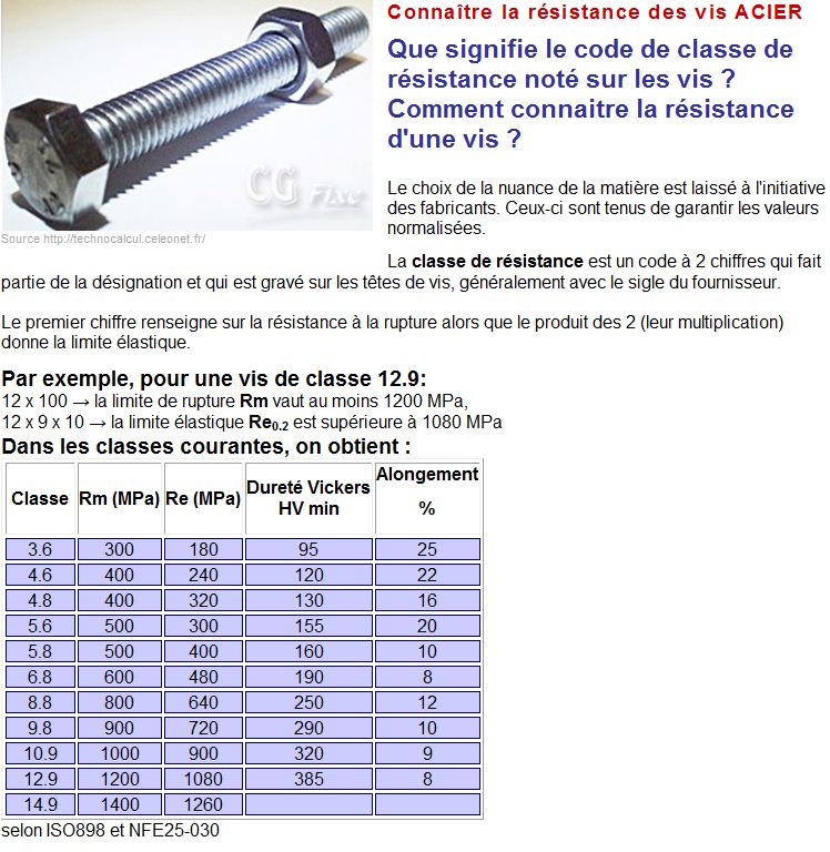

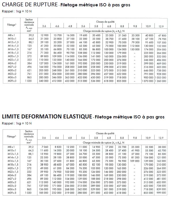

Voilà quelques tableau sur les vis :
Lexique résistance d'une vis
Tableau résistance des vis gros pas
Résistance des vis pas fin
Messages : 14027
Re: Quel crochet pour tracter une Sankey ?
titof26 a écrit : Voilà quelques tableau sur les vis :
N'oubliez pas que la résistance à la rupture et résistance au choc sont bien différents.
Quand il y a un risque de choc, on déconseille les classes 10.9 et 12.9. Ces vis peuvent supporter un effort plus important que les vis en classe 8.8, mais en cas de choc, elles peuvent rompre plus facilement.

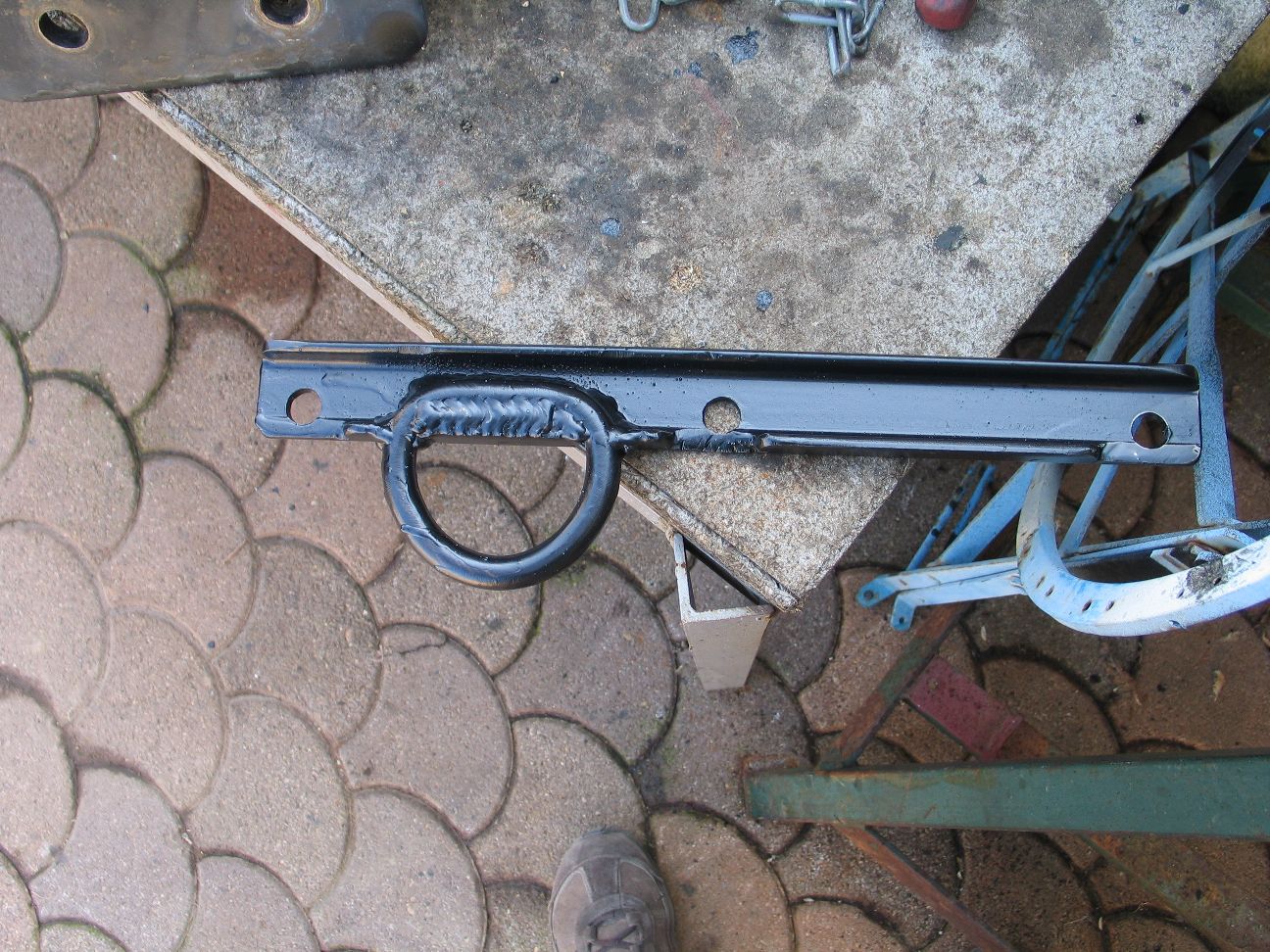

Pour accrocher la chaîne:
accroche chaine
accroche chaine

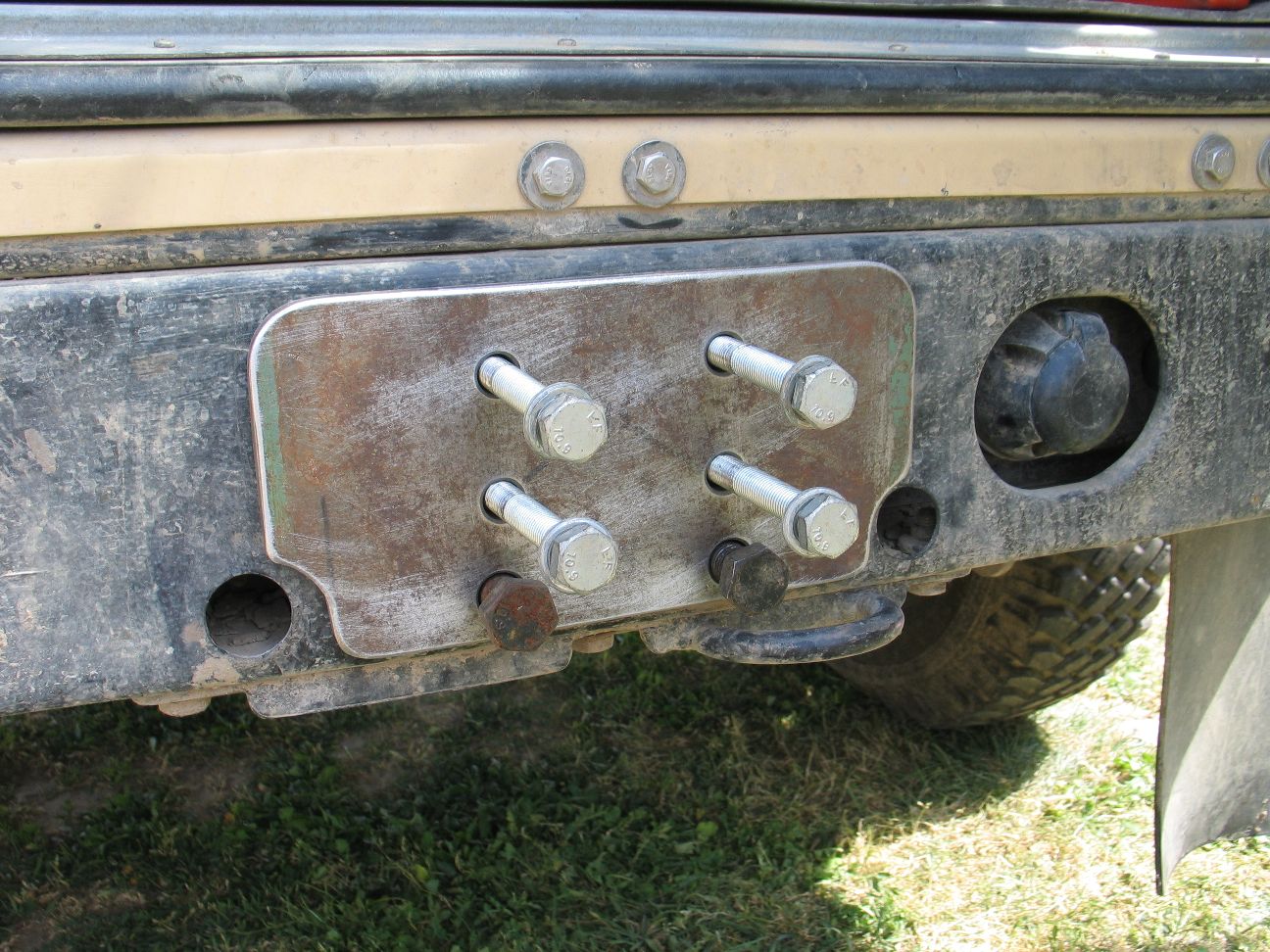

et la contre-plaque pour "temporiser" la torsion :
contre-plaque
contre-plaque
Beau montage, et belle soudure :) c'est quoi ton poste à souder? A+

Bon pour en revenir au renfort de la traverse j'ai fait ça :
Plaque acier 10mm renfort à souder
ça devrait le faire...( j'aurais juste à modifier la corniére de l'attelage d'origine qui se reprends sous la traverse...)

Salut, c'est bien ce que je craignais donc ta soluce elle est super et trés bien réalisée de surcroit (dans la logique de ta belle sankey) bravo :sm6: A+

titof26 a écrit : Bon pour en revenir au renfort de la traverse j'ai fait ça :
Cela devrait améliorer juste un peu les choses, mais pas complétement.
Lorsque la remorque tire, les vis s'allongent et la plaque ne sert plus aussi "fortement" la traverse.
Certes, les deux vis du bas vont permettre à la plaque de bien prendre en sandwich la tôle de la traverse, mais en bas uniquement.
Par contre si tu soudes la plaque à la traverse, en haut et en bas, pour que les efforts soient au plus proche du pliage de la tôle, cela devrait être bon. Tu peux aussi souder sur les coté pour réduire le risque d'infiltration de l'humidité entre plaque et traverse.

Message non lu par ludo59 »
Pour rigidifier la plaque j'aurai bien vu une pliure (mécano soudée vu l'épaisseur ...) sur le bas vissée dans les 3 trous prévus pour la cornière de l'attelage d'origine (où tu as boulonné ton anneau de chaine de sécurité en fait)
