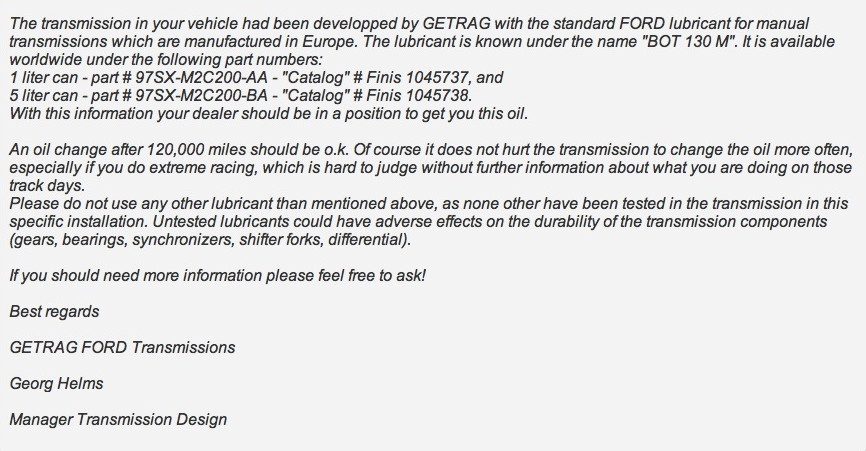

Voici ce qu'en dit GETRAG (Ford Transmissions) qui fabrique la BV :
Ils indiquent que la BOT 130M est référencée chez Ford dans le code FINIS (Ford International Numeric Identification System) sous la référence 1045737 (pour 1 litre) :

Def e-Duck a écrit :Voici ce qu'en dit GETRAG (Ford Transmissions) qui fabrique la BV :
De quand date ces écrits ?

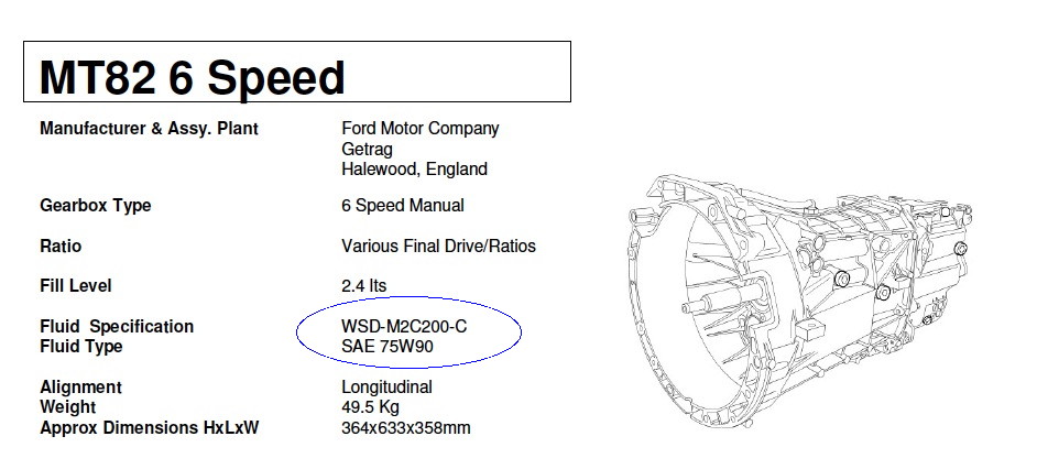

Je suis allé voir dans une documentation Ford (2010) ce qu'ils indiquent pour la BV Getrag MT82 :
Cette spécification (WSD-M2C200-C) est un code propre à Ford, qui en soi n'indique pas grand chose : this specification defined a multiviscosity transmission lubricant using synthetic base fluids compounded (PAO = Polyalphaolefine) with viscosity index improvers and extreme pressure additives.

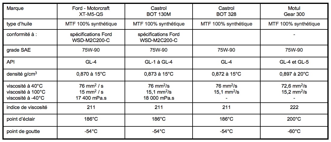

J'ai donc fait un tableau résumant les caractéristiques principales des huiles recommandées :
- la Motorcraft XT-M5-QF recommandée par Ford
- la Castrol BOT 130M recommandée dans le manuel LR
- la Castrol BOT 328 qui remplace à présent la BOT 130M (merci à Cyril du renseignement)
et j'ai mis à côté la Motul Gear 300, qui semble pouvoir être une alternative valable :
NB : je serais curieux d'avoir le tarif public comparatif de la Castrol BOT 328 sous référence LR, sous référence Jaguar, et en concession Mercedes (car elle est aussi utilisée pour les Smart :mrgreen: ).

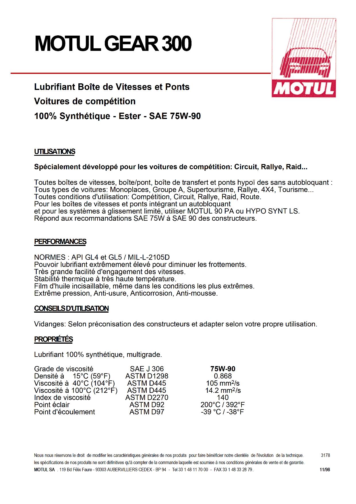

Def e-Duck a écrit :et j'ai mis à côté la Motul Gear 300, qui semble pouvoir être une alternative valable :
dans le document ci-joint, les caractéristiques de la motul 300 gear sont différentes de celles de ton tableau, aurais-tu une explication?
