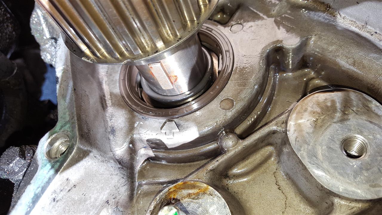

Non, le joint n'est pas posé à l'aveugle. On monte le joint avant le pignon et ce qui pose problème, c'est la mise en place du pignon (à cause du petit chanfrein). Mais soyons réaliste, si c'était réellement un problème reconnu, cela aurait été corrigé depuis le temps (les derniers 300 Tdi ont été fabriqué en....2009.)Quand à poser un spi à l'aveugle comme décrit plus haut c'est pas terrible , rien ne dit que le joint sera parfaitement à son emplacement et que la face voire la lèvre anti poussière du spi ne touchera pas la joue du pignon.
- Messages : 14030

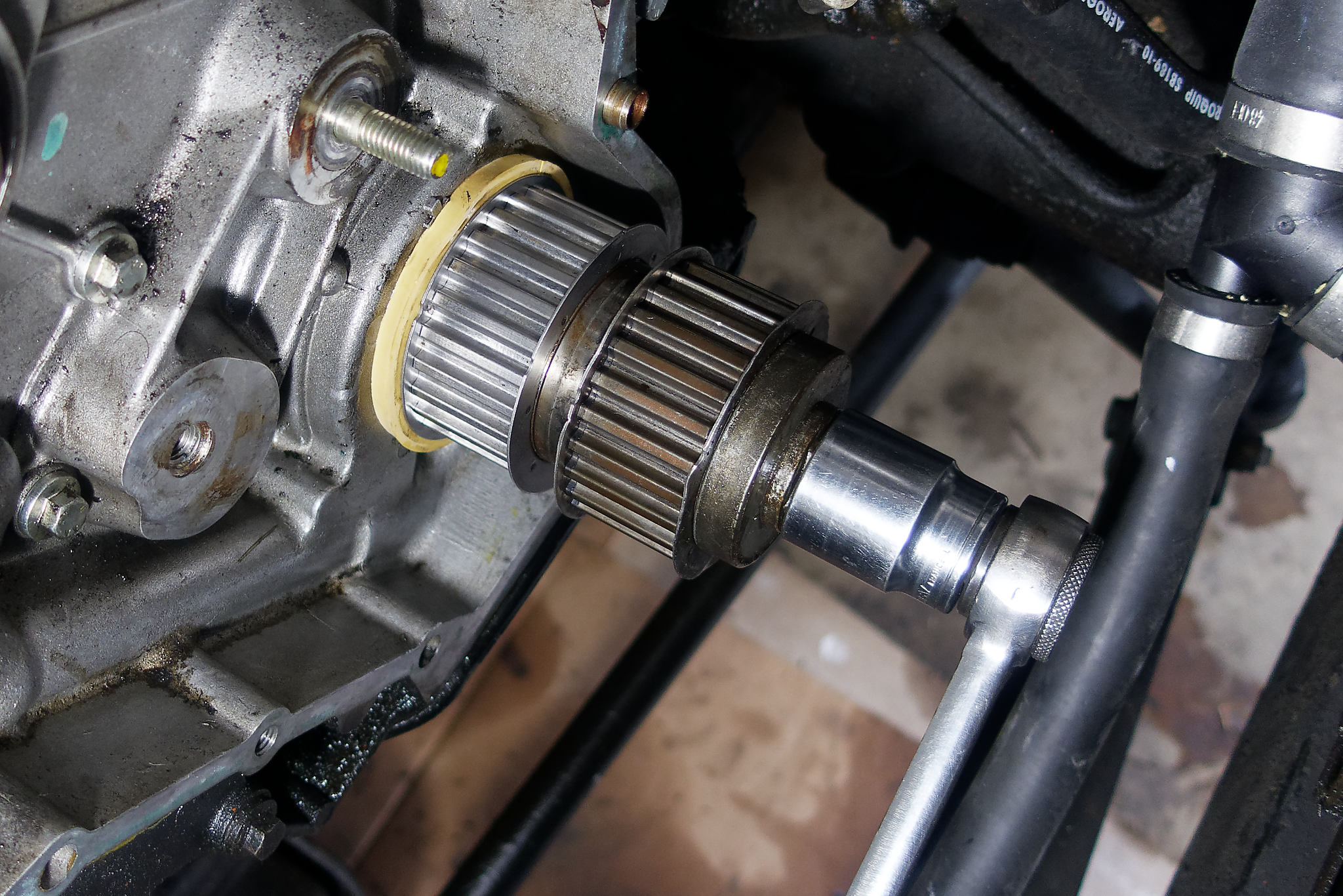

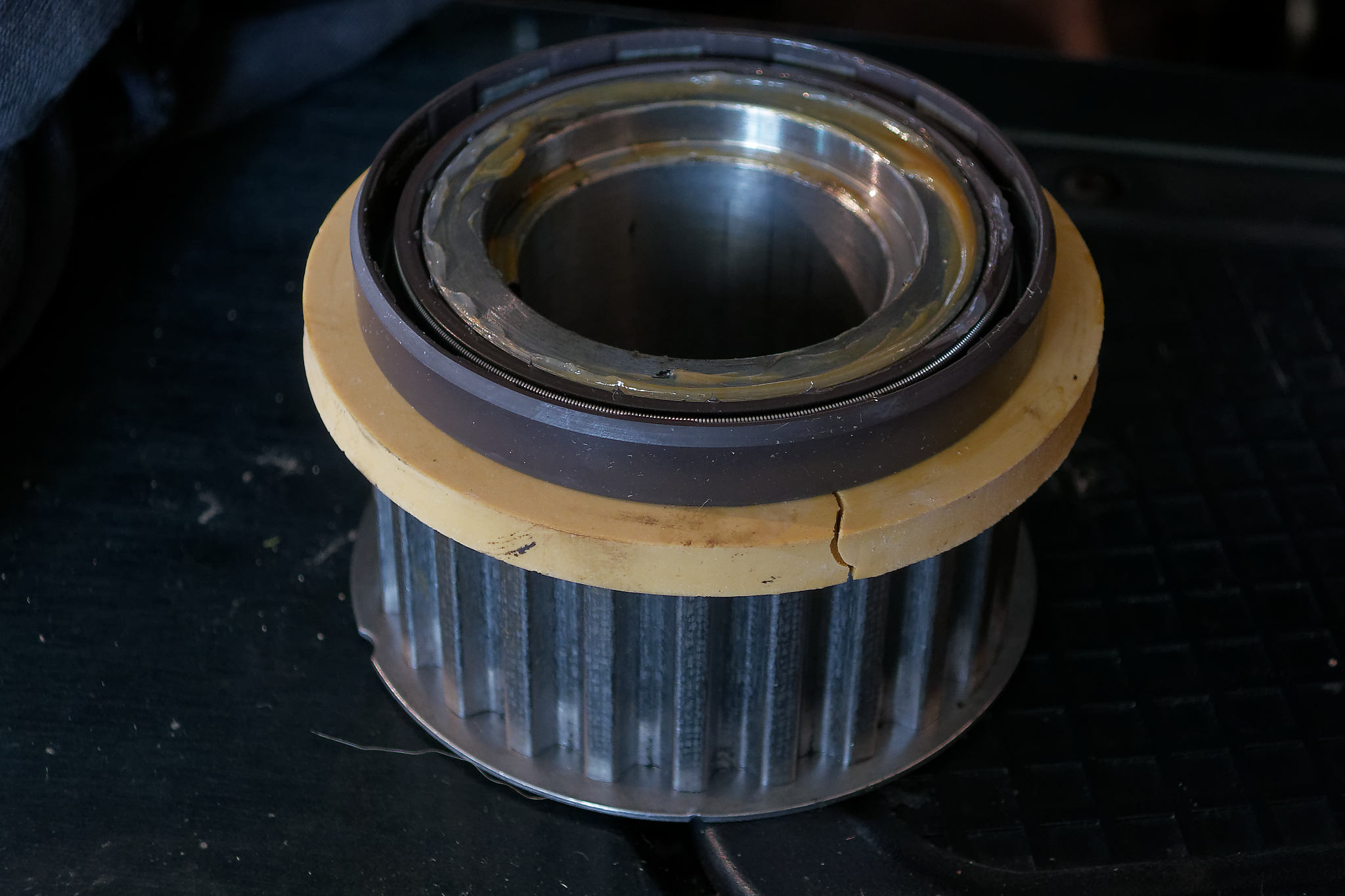

RR VM 1992,The Pater a écrit :Et là tu as un gros rique que le joint touche encore le pignon sur sa face.... pas glop.RR VM 1992 a écrit : monter le joint neuf à la graisse NGL2 sur le pignon neuf et le pousser au fond avec l'ancien pignon et la grosse vis de serrage (penser à bien aligner sur les clavettes) ainsi le joint ne soufre pas.![]()
Je vais quand même reprendre ton idée, mais avec une variante pour que le joint soit bien poussée dans son logement et qu'il y ait du jeu entre la face du joint et la face du pignon.
On va créer une entretoise de 5 mm en deux parties, qui sera mise entre la face du joint et la face du pignon. Donc la lèvre extérieure sera déjà montée sur le pignon lors de la mise en place du pignon et du joint en même temps.
Une fois le joint en place, on enlève l'entretoise et on pousse le pignon dans sa position finale.
Le tout en images prochainement.

Bonjour,The Pater a écrit :Je vais quand même reprendre ton idée, mais avec une variante pour que le joint soit bien poussée dans son logement et qu'il y ait du jeu entre la face du joint et la face du pignon.
J'arrivais à la même conclusion. Avec si possible un épaulement sur cette entretoise pour éviter d'envoyer le joint trop loin.
C'est une bricole assez facile à fabriquer avec une imprimante 3D.

J'aime bien voir/contrôler la position réelle du joint par rapport au carter avant de poser la poulie...The Pater a écrit :On va créer une entretoise de 5 mm en deux parties, qui sera mise entre la face du joint et la face du pignon. Donc la lèvre extérieure sera déjà montée sur le pignon lors de la mise en place du pignon et du joint en même temps.
Dans des cas merdiques comme celui-ci, j'utilise un cerclage en clinquant (quatre ou six lames plaquées sur la portée du pignon avec un fort élastique, histoire d'assurer le coup) protégeant et interdisant le retournement la lèvre extérieure du joint lorsque l'arête du pignon passe.
Le tout bien garni d'huile moteur.
Une fois le pignon engagé (de deux millimètres, pas plus) on coupe l'élastique et on retire les clinquants, quitte à utiliser des Brucelles si c'est vraiment chaud.

L'entretoise en deux parties sera d'un diamètre extérieur plus grand que le joint. Donc quand l'entretoise touche le carter, la face du joint sera dans le même plan que la face externe de son logement (carter)Normand 1400 a écrit :J'aime bien voir/contrôler la position réelle du joint par rapport au carter avant de poser la poulie...The Pater a écrit :On va créer une entretoise de 5 mm en deux parties, qui sera mise entre la face du joint et la face du pignon. Donc la lèvre extérieure sera déjà montée sur le pignon lors de la mise en place du pignon et du joint en même temps.
Une fois le joint en place, on enlève l'entretoise et on pousse le pignon dans sa position finale.![]()

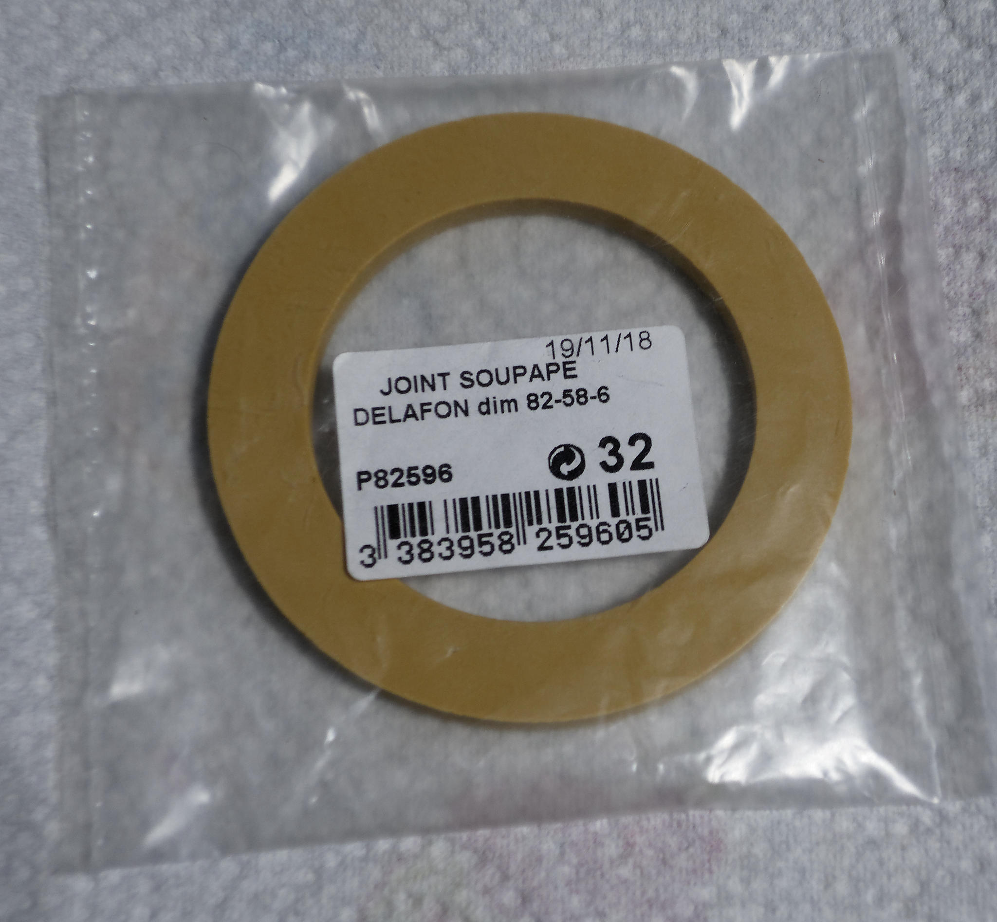

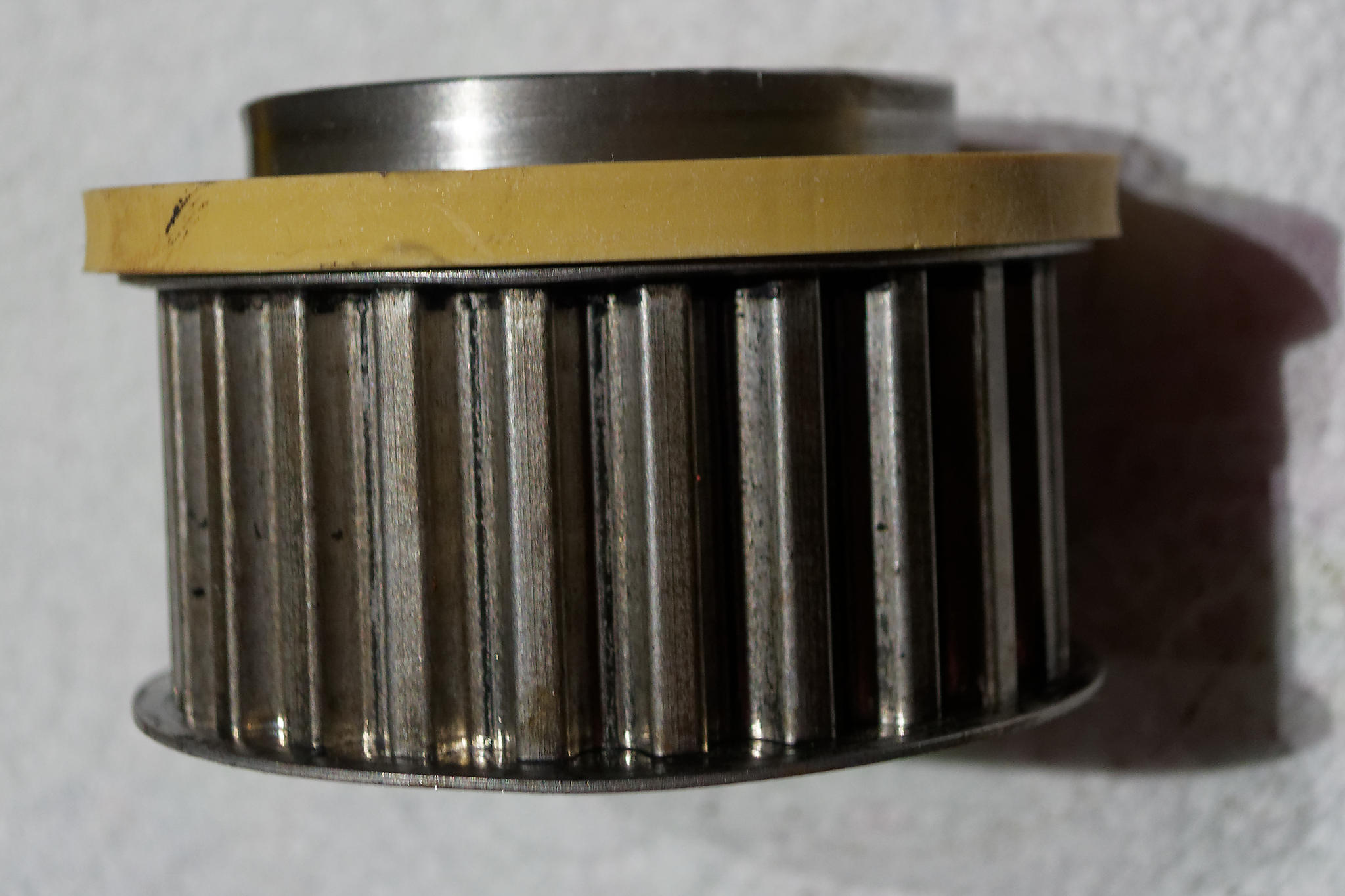

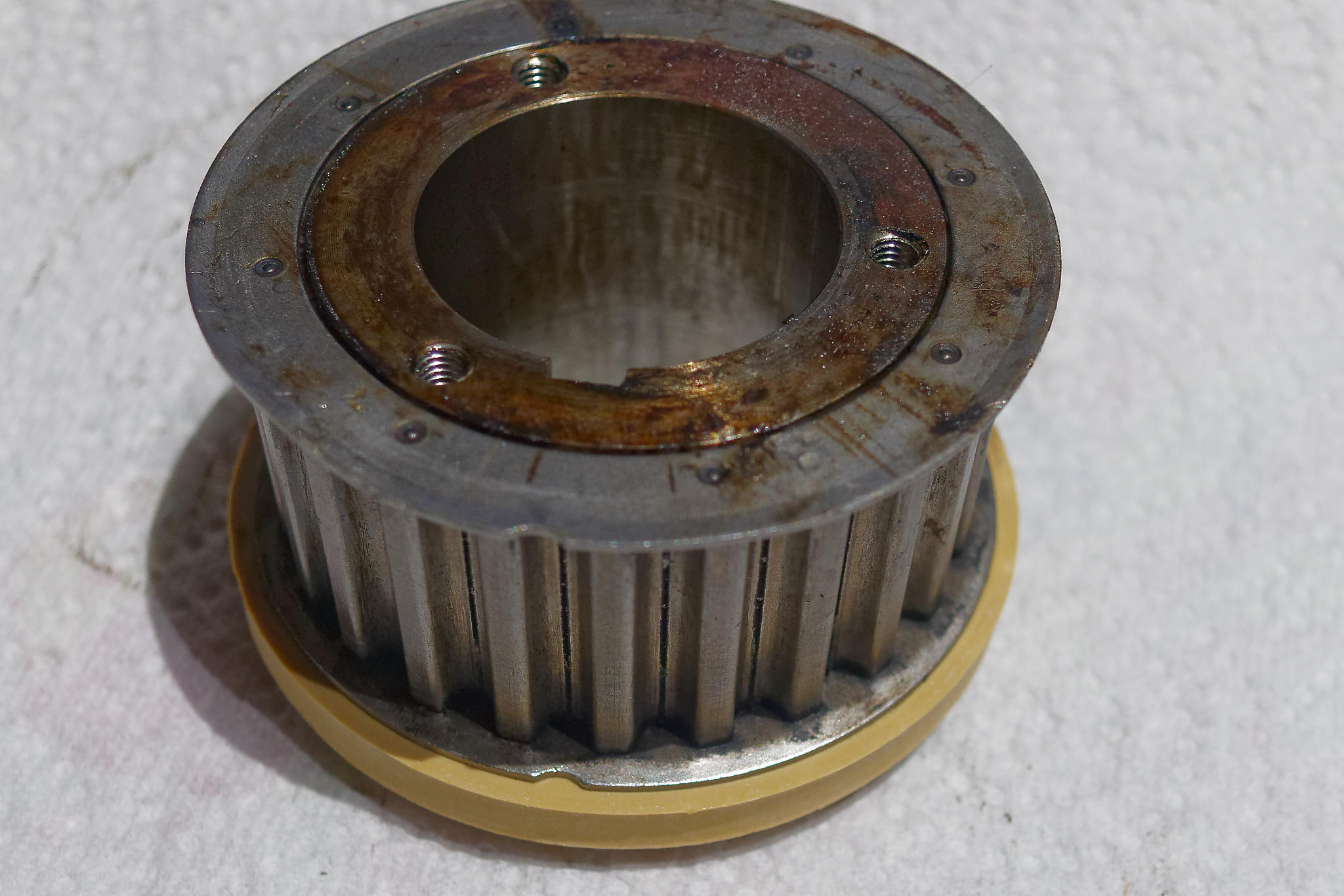

Voilà j'ai trouvé l'objet tant convoité : moins de 3 € dans une magasin de bricolage bien connu.
Il va pile poil. Reste à le couper pour l'enlever facilement par la suite.
Reste maintenant à commander le joint, la semaine prochaine peut être.
Pas mal, un joint de chasse d'eau quoi
- Normand 1400
- Messages : 2075
Caoutchouc?
Je sens pas bien l'emmanchement avec une pièce molle qui va absorber toute l'énergie...
Tiens-nous au jus.
Tiens-nous au jus.

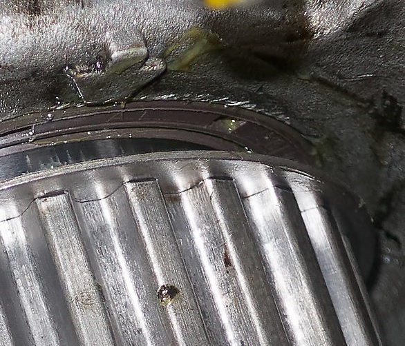

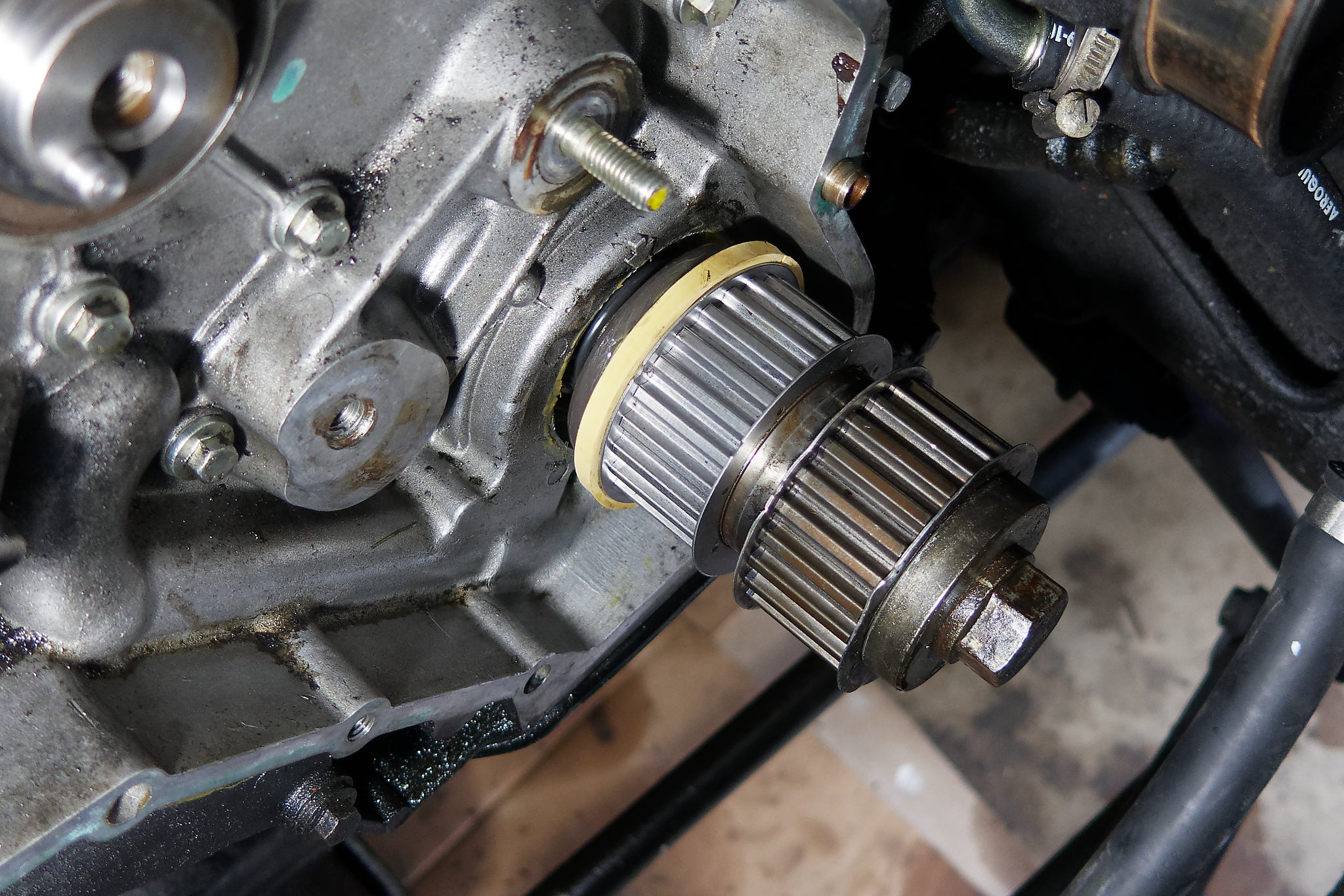

Mise à jour de la méthode de montage du pignon cranté
On attend donc les photos pour mettre à jour la méthode de montage de ce pignon cranté
Pour mémoire la mauvaise méthode en photo :
Pose du joint plus ou moins en biais (à ne plus faire) : Destruction assurée des lèvres du joint lors de la mise en place du pignon :
- Messages : 14030
Re: Mise à jour de la méthode de montage du pignon cranté
Je peux assurer que le joint n'était en aucun cas posé de travers.RR VM 1992 a écrit : Pose du joint plus ou moins en biais
Aucun doute à ce sujet.The Pater a écrit :Je peux assurer que le joint n'était en aucun cas posé de travers.
La lèvre extérieure du joint a sans doute été retournée — sans doute même cisaillée — par le passage de la portée pignon. Certains outils de montage ont d'ailleurs la forme d'une ogive pour éviter ce phénomène.
Lorsqu'on engage la pièce à étancher dans le joint en la tournant légèrement dans un sens ou dans l'autre sans forcer, le risque de détérioration est fortement réduit ; mais dans le cas qui nous concerne, la rotation est impossible à cause de la clavette, donc il faut emmancher droit.
Je suppose que tu as prévu d'engager le joint sur le pignon de cette manière puis de poser l'ensemble sur le vilebrequin claveté et de terminer l'emmanchement en tapotant sur le pignon qui va alors assurer le placement du joint grâce à l'entretoise.
Avec une entretoise en matériau dur, ça va le faire. Mais si le matériau de l'entretoise est trop mou, le joint ne s'emmanchera sans doute pas...

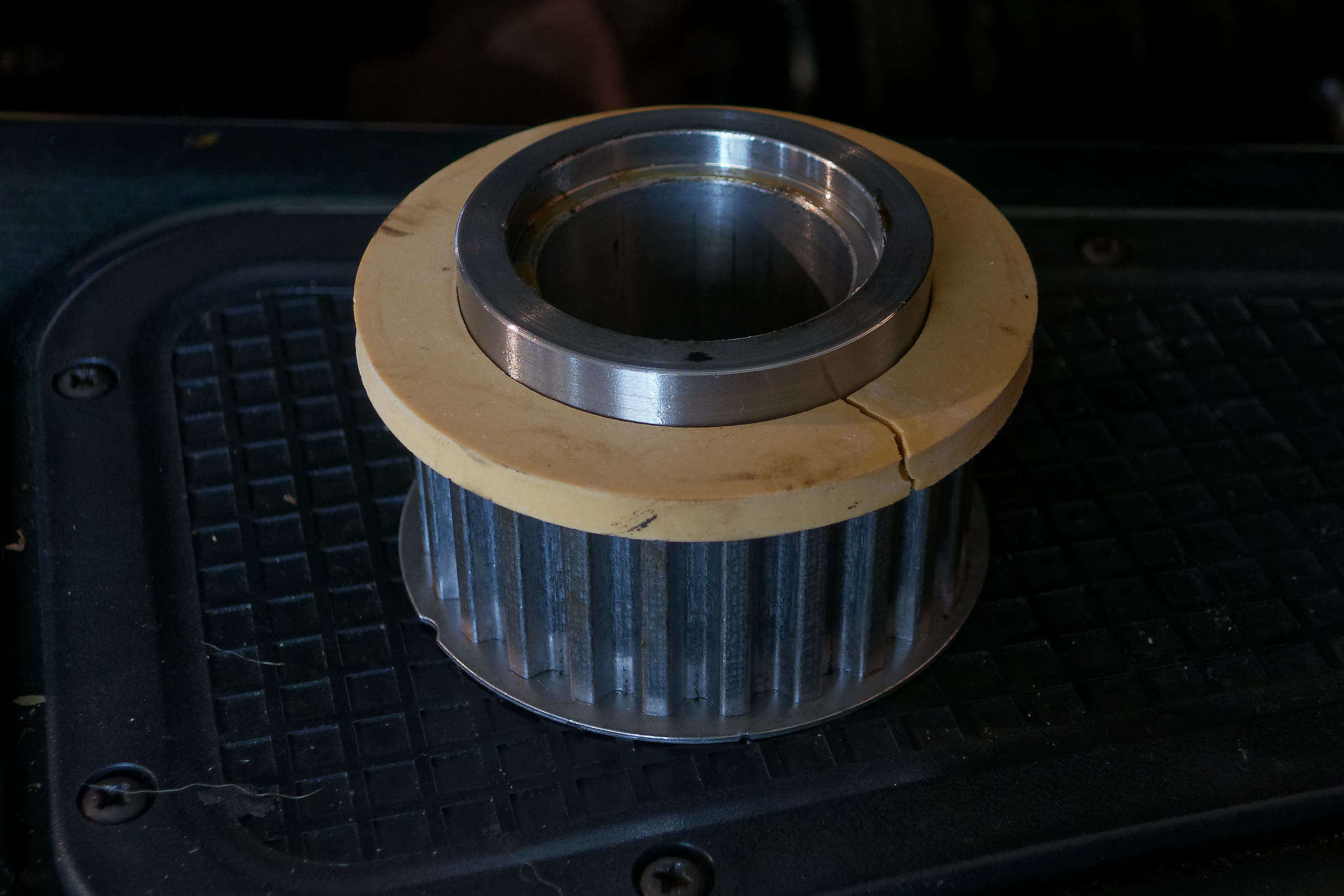

C'est une projection de soudure que l'on voit là sur une dent du pignon ?The Pater a écrit :..../.....
bisque bisque rage, tralala lalèrrrrrreeeeuuuu
Si oui la courroie va pas aimer
- Messages : 14030
té té té té, juste une particule de graisse.RR VM 1992 a écrit : C'est une projection de soudure que l'on voit là sur une dent du pignon ?![]()

Hier, un petit tour d'une trentaine de kilomètres et aucune fuite.
