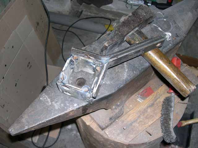

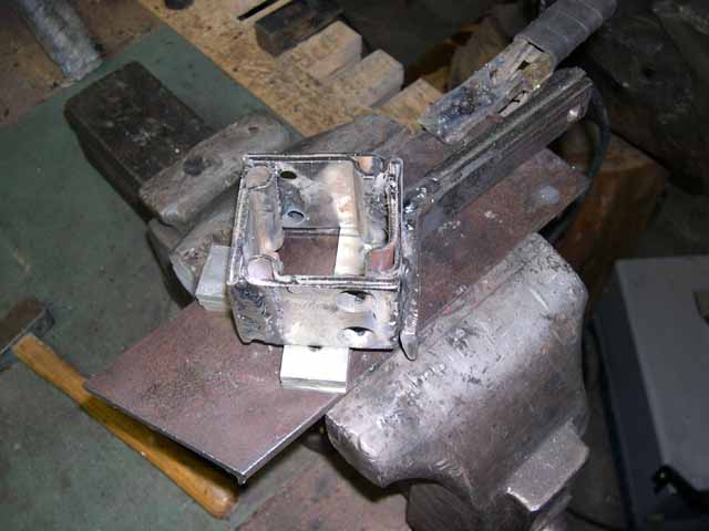

nanard833 a écrit : voici un outil fait maison pour bloquer le vilo de mon 300 tdi qd j'ai refait ma distri l'année derniére si ça peut aider...il et facile à faire avec 4 gonds de volets et une barre pour verrouiller/bloquer les battants de volets de ma barraque ( acheté mais jamais servi..)
Pas bête.
Bon, il va falloir que j'investisse dans un poste à souder.

à partir de l'idée de nanard833 :) et en prenant en comtpe les dessins côtés de hastrh2o :wink: , je suis allé regarder de plus près le coin "récup / ferraille / ça peut servir un jour ..." du garage et j'ai trouvé des paumelles (diam 10 intérieur) d'un vieux rideau de magasin, et voici la suite ...
un coup de compas et on vérifie que les paumelles et la douille ne se gènent pas
après avoir pointé directement, au travers de la feuille de papier, sur la "mini" table de soudure les 4 axes, on positionne le tout et on fait fondre les baguettes
... respect :sm6: pour ceux et celles parmi vous qui savent "bien" souder ! en ce qui me concerne, je "colle/soude" :roll: en me disant qu'à raison de 50 kg/cm2, ça devrait tenir ; pour le moment "l'outil" a reçu un coup de peinture et sèche tranquillement --> je vous dirai bientôt s'il est pleinement opérationnel ! en tout cas, merci pour le partage d'infos :lol: !

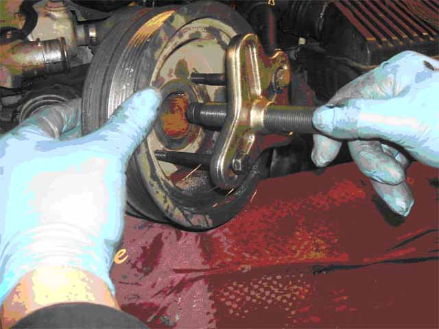

en ce qui concerne le deuxième outil requis pour le remplacement de la courroie de distribution, hormis les piges bien entendu, j'ai trouvé sur un site anglais un tuto dans lequel l'extraction de la poulie damper d'un 300tdi et de la poulie de courroie crantée était faite sans problème avec un outil polyvalent appelé "harmonic balance puller" (voir cliché ci-dessous) dont je n'arrive pas à trouver la traduction en français ...
en cherchant sur des sites anglais de vente par correspondance, j'ai trouvé, entre autres, ces 2 références de la marque Sealey, le Set 18 pièces model N°PS977 ou le Set 46 pièces model N° PS979 qui me semblent appropriés et polyvalent (sur le site justoffbase.co, je crois ...) et à des prix intéressants
question :
- est-ce que l'un d'entre-vous connait ou utilise déjà ce type d'outil ?
- pouvez-vous me recommander qques refs de sites sérieux de vente d'outillage ? (anglais, of course, puisque je n'ai que le nom anglais de cet outil )
au plaisir de vous lire

J'ai acheté il y a quelques années le kit de chez Difflock.
Très bonne came, il a servi pour 3 ou 4 distribs (prêté au chef).
Rentabilisé largement même si cher à l'achat.
http://shop.difflock.com/land-rover-die ... -p-64.html
On retrouve maintenant un truc du genre (moins cher et je pense de qualité moindre) chez Paddock et ailleurs.
http://www.paddockspares.com/pp/TOOLS/S ... 0GBP).html

effectivement j'ai bien vu l'outil vendu par Difflock mais quite à investir une telle somme :shock: , je préfère investir dans un outil plus polyvalent, qui me permette de travailler sur plusieurs véhicules, voire le préter plus facilement :lol:
si j'avais une perceuse sur colonne 8) , le pb serait déjà réglé, ... faudra que je l'inscrive sur la liste pour la fête des pères :sm11: ...
en ce qui concerne le deuxième kit, il ressemble à celui proposé par BRITPART mais je ne sais pas si Paddock vends celui de BRITPART ou une "sous-copie" ... il est bien référencé BRITPART chez LRSeries mais un gros poil plus cher que chez Paddock alors que sur les clichés les deux malettes semblent identiques :!:
en dehors de Difflock, tu as des refs de vendeurs sérieux d'outillages in England :?:

Il y a ça : http://www.norauto.fr/Acheter-Extracteu ... SI-/2.html
