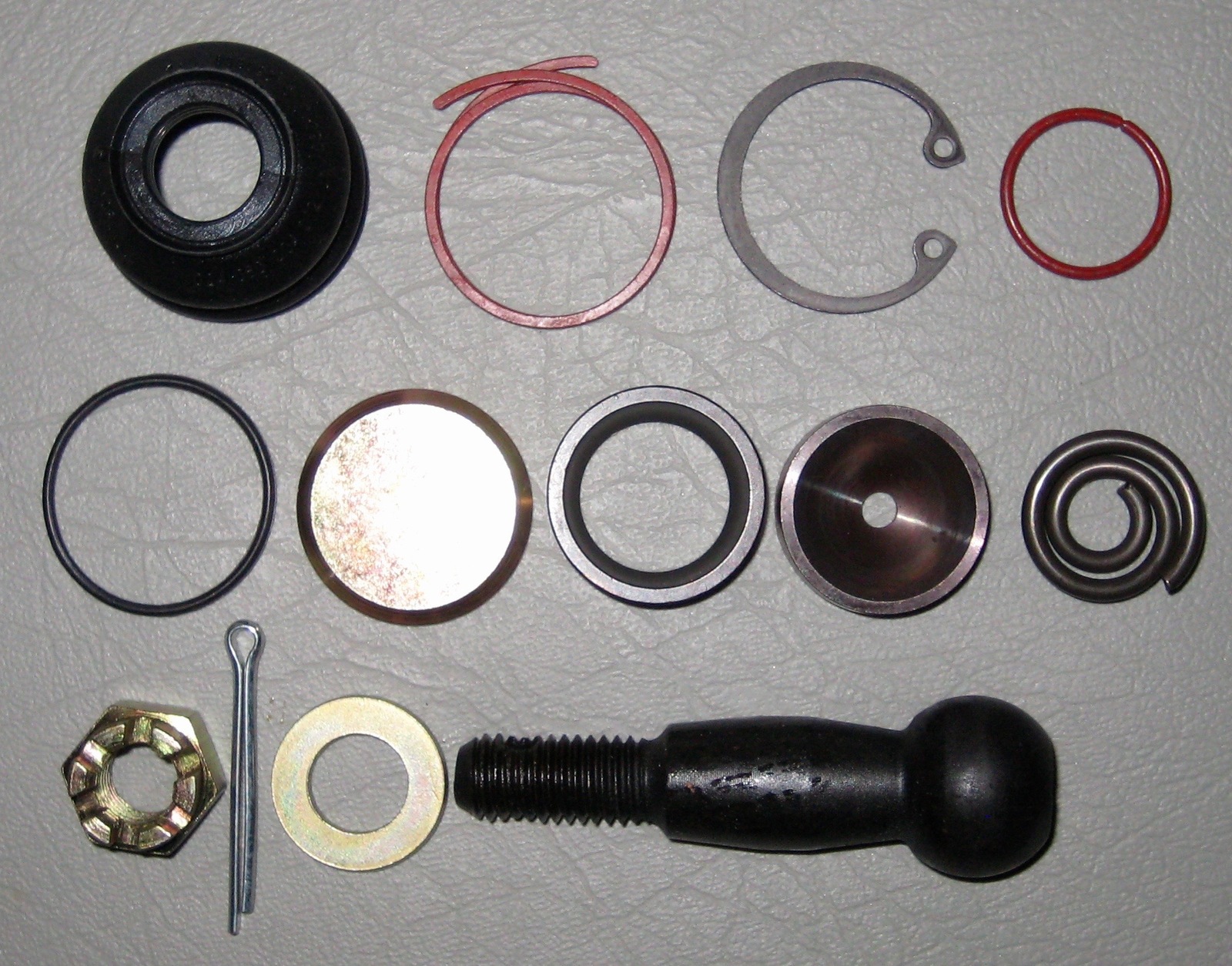

bonjour à tous et meilleurs vœux 2020 ! Que la mécanique anglaise soit toujours avec vous ...
je remets 10€ dans la machine ... j'ai trouvé une seule référence de kit de réfection de la rotule noyée dans la fonte du fameux bras Pittman, pour def300 : RBG000010 (STC3295 / RTC4198) et les fournisseurs suiuvants avec des gros écarts de prix, que me conseillez-vous, sachant que j'aimerai éviter d'exploser la cage supérieure :
- Landers Shop : 7,74€
- RLDiffusion : 41,38€ (OEM ?) - 11,39€ (Britpart/OEM ?)
- Best of Land : 19,80€ (AllmakesUK)
- Landrover007 : 18,00€

Merci ! Alors ce n'est pas cette référence mais je viens de comprendre en cherchant chez Paddock : la qualité genuine est certainement référencée avec le G supplémentaire, RBG00010G (OEM Original Equipment Manufacturer)à et 3,5 fois plus cher que la qualité spare, réf. RBG000010 ... J'imagine que la coupole sup qui explose au montage c'est la seconde ...RR VM 1992 a écrit :Pareil 7,20 euros H.T. là :
https://www.paddockspares.com/anr1799-a ... joint.html

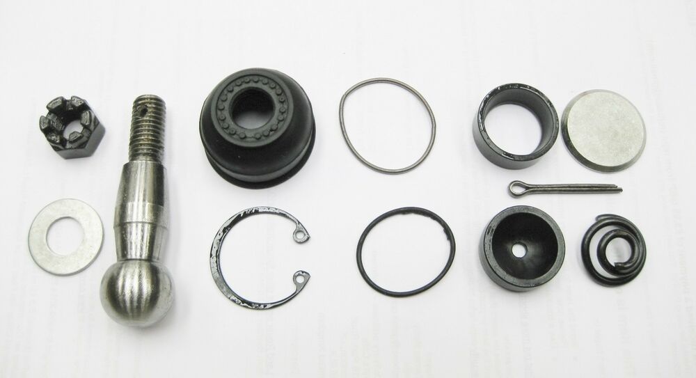

Landers shop, Britpart, Allmakes, a mon humble avis c'est la même chose, mais je ne mettrais pas ma main à couper.
Ce que j'ai vu, sans obligatoirement connaître le fabricant, c'est des différence au niveau du joint du dessus (ce joint est très important) et l'acier de la rotule. Très clairement il n'y avait pas le même traitement thermique. Je suis prêt à parier même que le premier prix n'a pas le traitement thermique approprié.
Devine où va mon choix ? Et pourquoi.
Re: Remplacement de la rotule de bielle pendante
Mon choix aussi ! Surtout vu le nb d'heures que je m'apprête à y passer ...
Ce qui est trompeur dans les photos des kits chez les fournisseurs, c'est qu'ils mettent ... la même photo, voire n'importe quoi (le célèbre "photo non contractuelle") ... limite pour un avis éclairé.
