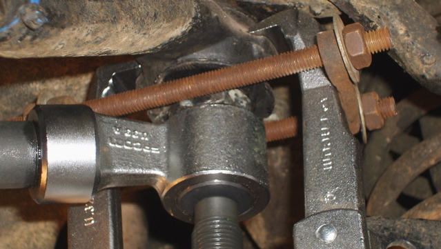

Tu as la place de faire prendre le décolleur sur la face supérieure de la bielle. L'un des miens passe et se positionne correctement.
Le problème est que sa puissance n'est que de deux tonnes ; donc je n'ai pas pris le risque.
Pour ceux qui tenteraient l'expérience (ça doit passer sur une bielle pendante dont le cône d'assemblage n'est pas oxydé, mais ça doit être rare) il faut éviter d'enfoncer le décolleur trop profondément, car on détériore la lèvre du joint pare-poussière du boîtier de direction.
Si tu fais prendre le décolleur sur les bossages, tu le fais porter sur un point ou presque ; donc tu risques d'arracher ou de déformer l'outil, car il porte sur son bord aminci, qui n'est pas conçu pour...
Tu verras sur les photos, l'arrondi des bossages de la bielle est beaucoup trop prononcé ; cela fait travailler les extracteurs dans des conditions déplorables qui provoquent des dégâts de part et d'autre.
Vu le prix de ces outils, j'y fais gaffe...
Je suis persuadé que c'est la principale raison des échecs rencontrés par ceux qui ont essayé la méthode classique.
Je n'ai pas utilisé de décolleur pour brider les griffes de l'extracteur, mais j'aurais pu ; j'ai une flopée de brides dans mon fouillis et j'ai fini par trouver la bonne.
De toutes façons, après avoir retaillé les bossages, l'extracteur a fonctionné normalement, c'est à dire qu'il n'a plus du tout ripé. J'ai simplement serré la bride par précaution, dès que l'effort a dépassé 1,5 tonnes.
L'un des avantages du vérin est, de par son confort d'utilisation (pour situer les idées, le couple de serrage de la vis de vérin n'a même pas atteint 15 N.m) et sa progressivité, de visualiser les déformations des outils et des pièces ; on perçoit mieux l'intensité des efforts (de plus, de petits craquements se font toujours entendre) et donc le danger...
C'est d'ailleurs la raison pour laquelle j'ai investi dans cet outil très particulier : entre les extracteurs qui me sautaient dans la tronche et/ou qui cassaient sans crier gare, les clés qui ripaient (bonjour les blessures aux mains) et les chalumeaux qui mettent le feu là où on ne s'y attend pas, j'en ai eu marre de galérer et de me flanquer la trouille...

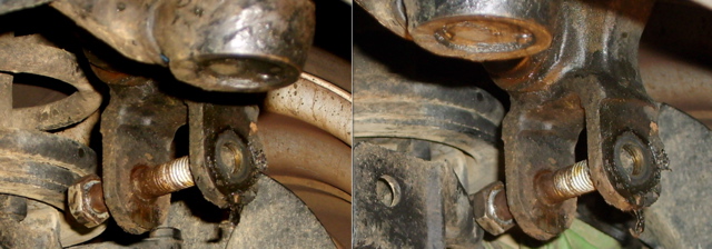

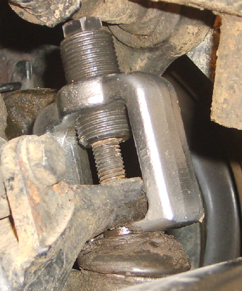

On commence par extraire la queue de rotule de la timonerie :

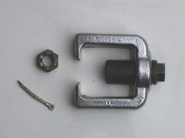

Voici l'extracteur en "U" dont je parlais précédemment. Lui, pour le casser, il faut vraiment être agacé

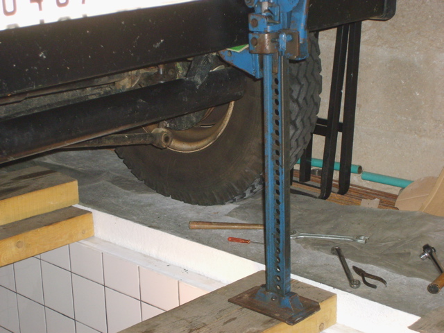

Vive le Hi-lift :

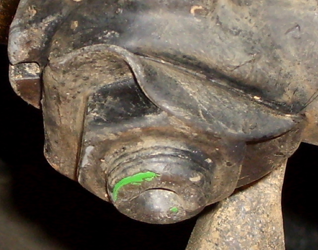

Ensuite, voici le juge de paix sur la manière dont la rondelle frein est rabattue (un coup sur la bielle et un coup sur l'écrou) et peut, en toute sécurité -si elle est bien repliée
- maintenir freiné un écrou desserré d'un tour :

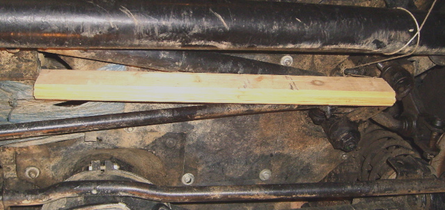

Afin de ne pas forcer sur l'antivol de direction et la servo-direction lorsqu'on desserre l'écrou de blocage de la bielle pendante, mieux vaut utiliser un bastaing (il est inutile d'essayer de bloquer la bielle avec un malheureux goujon vissé dans le filetage du boîtier de direction apparemment prévu à cet effet) :

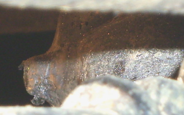

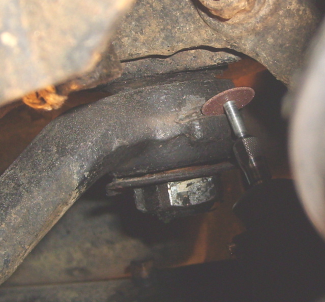

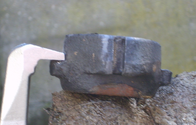

Venons-en aux bossages d'extraction de la bielle. Leur forme est beaucoup trop arrondie et les griffes de l'extracteur s'écartent inévitablement sous l'effet de la poussée :
Mieux vaut leur redonner une forme adéquate :
Ainsi, l'extracteur bénéficie d'une prise normale :
Sur véhicule, ça donnait ceci :

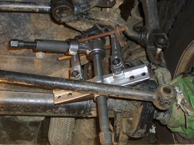

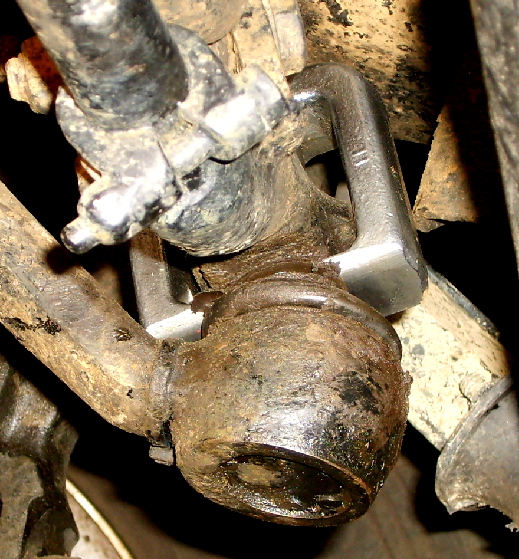

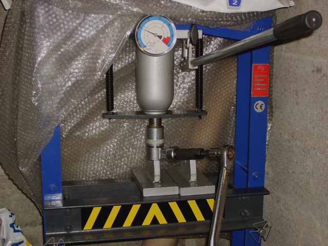

Voici l'ensemble extracteur + vérin en place. Le vérin est le bidule horizontal ; après avoir mis l'ensemble en tension avec la vis (verticale) de l'extracteur, on actionne la vis horizontale du vérin. La démultiplication est telle que l'effort de l'opérateur vaut peanuts. Et le mouvement, d'une extrême douceur, parfaitement dans l'axe du montage, reste en permanence sous contrôle, puisqu'aucun couple parasite dû au serrage de la vis d'extracteur ne vient perturber l'extraction :

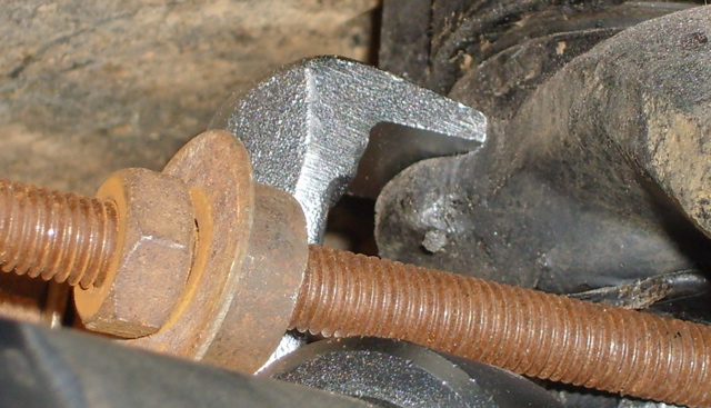

Et un gros plan sur le bridage des griffes, pour assurer le coup :
Pour gérer avec précision la montée en pression du vérin, dont la puissance détruirait l'extracteur car elle est lui est cinq fois supérieure, je vérifie au manomètre de la presse et je règle la clé dynamométrique en conséquence. Ici, réglage de la clé pour ne pas dépasser 4 tonnes de poussée (l'extracteur est donné pour 6 tonnes). Sinon le durcissement du couple délivré par la clé correspondait à un pas de 500 kg, d'où la possibilité d'indiquer à ceux qui veulent choisir le bon extracteur, que la bielle s'est décollée entre 2,5 et 3 tonnes. En misant sur un extracteur de 6 tonnes, c'est donc largement suffisant :

J'avais jamais vu les parois d'une fosse carrelées, c'est aussi pour ça que j'adore ce garçon
Merci pour le roman-photo
- Normand 1400
- Messages : 2058
Re: ecrou de bielle pendante
Mau, tu me déçois beaucoup...
La fosse est de fabrication maison, of course, et le fond (que tu ne vois pas) est bien sûr peint en blanc...
J'ai pas envie de me salir, moi!
