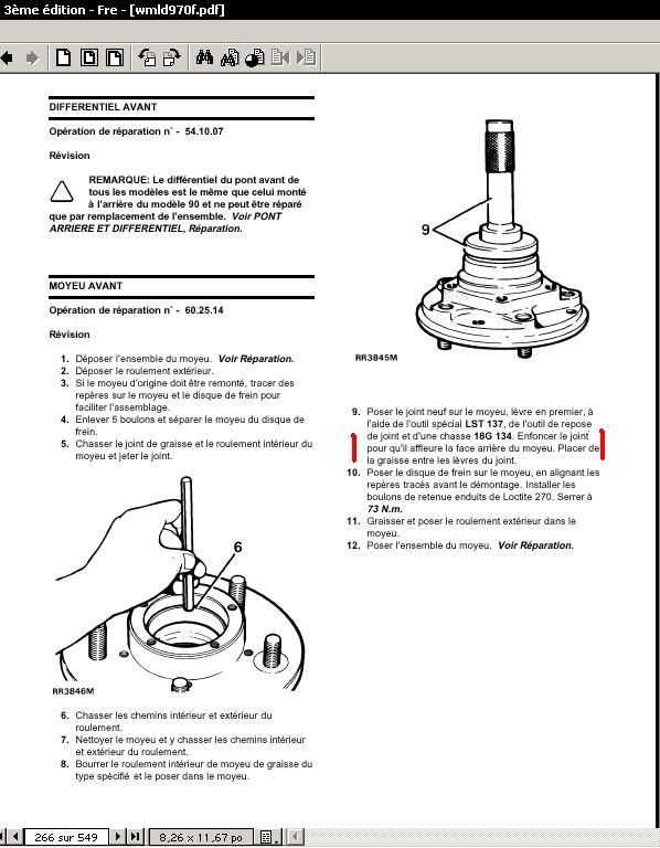

Philippe, ci-joint quelques planches pour illustrer le propos.
Avant toute chose et comme je te l’ai déjà expliqué, la photo 1 montre que mon Def est équipé d’origine de disques ventilés. C’est le modèle Station Wagon 7 places en châssis de 90’. Ceci explique peut-être cela.

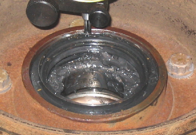

Le moyeu est sur le tablier de la presse ; s’agissant d’une simple opération de regraissage et de contrôle des roulements, je dépose juste le joint à lèvres sans sortir les bagues extérieures.
Bien sûr, le joint est chassé vers le bas avec un montage qui permet de l'extraire en douceur.
La photo 2 montre le détail du joint d’étanchéité dans sa position d’origine. Il s’agit d’un joint à trois lèvres, dont l’efficacité me semble exemplaire.
Une lèvre pour retenir le lubrifiant, une deuxième pour arrêter la pollution extérieure et enfin une troisième, qui frotte sur la partie verticale de la fusée, chargée de bloquer le gros de la boue et de la poussière.
Il s’agit d’une fabrication spéciale ; je n’en ai pas trouvé chez mon grossiste habituel. Pas cher, néanmoins.
La cote relevée avant démontage est de -5,1 mm par rapport à la collerette du moyeu. A chaque dépose de joint à lèvres, je fais varier la cote de 1/10 environ, tout en restant dans les tolérances. Je contrôle l'enfoncement du joint sous l'effet de la presse au comparateur.
La photo 3 est l’extrait de doc applicable à mon modèle de Land. Je n’ai pas le complément dont tu parles.

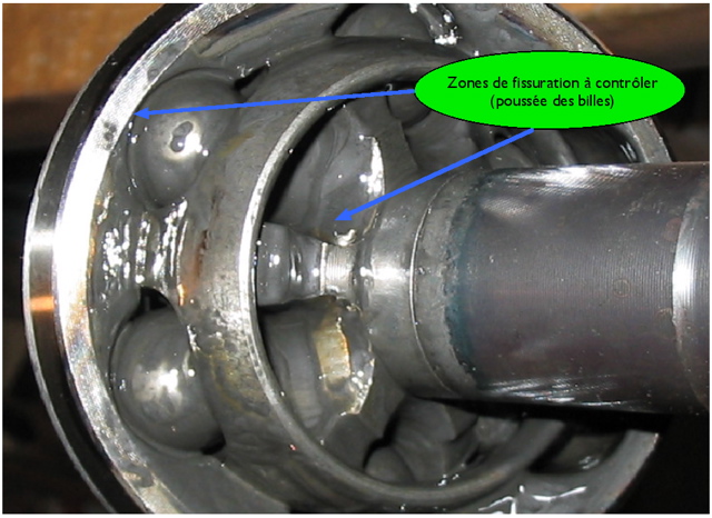

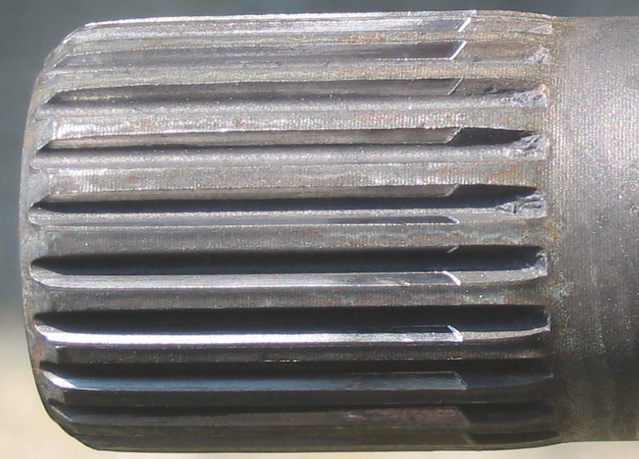

La photo 4 montre l’état de mes cannelures vers 40 000 km. J’avais à peu près la même chose avant les blocs ; je ne suis pas brutal, mais je sollicite quand même le 4x4, qui fait donc autre chose que de la route ou de la piste. Je ne tracte pas, mais charrie parfois 7 à 800 kg de charge dans des chemins défoncés et mous.
Et la photo 5 montre là où il faut rechercher des fissures lorsqu’on examine un joints à billes. De plus, le joint doit pouvoir être braqué dans toutes les positions sans points durs. Il n’est à priori pas nécessaire de le démonter entièrement pour se faire une idée précise de son état. Mais, pour répondre à une question posée sur ce même forum, il est de mon point de vue impossible de poser un diagnostic digne de ce nom sans sortir le demi-arbre complet.

Je crois avoir trouvé plus d'information sur cette histoire d'enfoncement de joint dans le moyeu.
Le premier manuel d'atelier que j'avais acheté concernait tous les Defender depuis 1984 (passons sur les remarques des puristes) jusqu'à 1993 avec des mises à jours en 1993, 1994 et 1995.
Le manuel porte la référence LDAWMEN93.
Ce manuel concerne en fait les véhicules pré-300Tdi et les mises à jours montrent certains point du 300 Tdi.
Ce manuel comporte (en anglais) exactement la même page que celle que tu montres. C'est la première fois que je ramarque l'histoire d'enfoncement du joint, vu que depuis 1998 je ne m'appuie que sur le manuel du 300 Tdi pour faire la mécanique.
Quand je suis allé acheter ma fusée, le magazinier et moi-même avons hésité, dans un premier temps entre deux fusées différentes. Mais avec le numéro de chassis et surout la forme de la partie arrêtant la rondelle frein, la bonne fusée a été commandée (ref FTC 3134 pour mon cas).
Ayant les différents manuels d'atelier (pré 300 Tdi) et les trois versions du manuel purement 300 Tdi. Il y a une différence que peut amener beaucoup d'explications.
Dans les manuels pré 300 Tdi (avec certains update pour le 300 Tdi) la fusée à une rainure au niveau du filetage, rainure dans laquelle vient la languette de la rondelle frein.
Sur ton manuel, regarde la vue éclatée du moyeu (page 1 chapitre 54). Les rondelles ont une languette.
Sur les manuels purement 300 Tdi, les fusées n'ont pas de rainure, mais un méplat (regarde bien mes photos) et les rondelles n'ont pas de languettes, mais un méplat.
Donc, peut-on conclure que les anciens montages avec rainure sur la fusée doivent avoir le joint enfoncé de 4.83 à 5.33 mm et que les montages avec fusée avec méplat doivent avoir le joint affleurant ?
Est-ce que les premiers 300 Tdi ont eu des fusées avec rainure ? Si oui, pourquoi les manuels 100% 300 Tdi n'indiquent pas les particularités des montages avec les fusées d'ancienne génération ?
Normand 1400, tes fusées sont avec rainure ou avec méplat ?
Notons que les rondelles avec languettes sont plus fragile en cas de serrage du contre écrou sans lubrification des faces d'appuis. Le contre écrou imprime en effort de rotation sur la rondelle qui peut tordre, voir "déchirer" la languette. On a souvent ce cas sur les rondelles freins en industrie. Le montage n'est alors plus freiné par la rondelle frein.
Donc le nouveau montage avec méplat est une amélioration. +1 pour le 300 Tdi :wink:

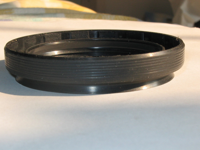

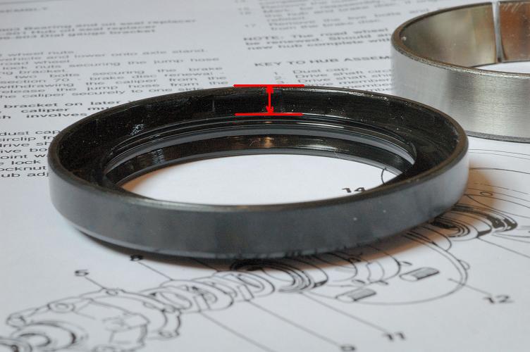

Je veins de regarder le joint démonté. Le nouveau joint est semblable.
Il n'y a pas de ressort, mais un double lèvres. Les lèvres sont décalées par rapport à l'armature du joint. Au montage, la lèvre extérieure serait à peu près à 4 mm en retrait par rapport à la face du moyeu si ce joint est affleurant.
Et si ce n'était pas une question de fusée, mais une question de joint ? Ou les deux ?

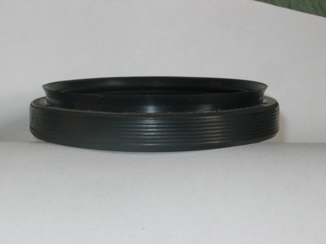

Photo du joint et de la lèvre coté intérieur moyeu :
Photo ci-dessous montre le coté extérieur. On remarque que la lèvre extérieure est en retrait et la hauteur entre les deux traits rouge est de l'ordre de 4 mm.
On peut remarquer sur le bas de la photo, la vue éclaté du montage et les rondelles avec languette et non méplat.

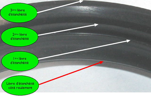

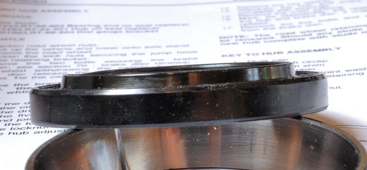

Détaillons donc ce joint, car il en vaut la peine.
La première photo en donne une vue d'ensemble. En haut, la face côté roulement (il n'y a aucun doute possible sur le sens de montage) et en bas, la lèvre qui porte donc sur la face verticale (joue) de la fusée.
La deuxième photo montre cette fameuse lèvre, qui dépasse de 7 à 8 mm. C'est donc elle qui est "surnuméraire" par rapport à un joint classique et qui ne porte pas dans le même plan que les autres.
Note sa forme, évasée, qui épouse parfaitement la joue de la fusée.
La portée et surtout la souplesse de cette lèvre sont donc déterminées par la profondeur d'emmanchement du joint dans le moyeu. D'où l'importance du respect de la cote donnée ci-dessus.
Et enfin, dernière photo, le détail de toutes les portées du joint. Un spi "de base" n'a pas cette troisième lèvre. Le temps que cette lèvre s'use et qu'on commence à attaquer la suivante et à marquer sa portée sur la fusée, il y a quelques bourbiers de passés...
On a là un joint qui commence à sortir de la norme et qui, pourtant, n'est pas bien cher. Et ça, vu l'usage, ça me va très bien.

Non pas joueur du tout, j'essaie seulement de comprendre. Cette histoire d'enfoncement de joint à fait couler beaucoup d'encre (ou de sueur sur les claviers).
Je remarque surtout, grâce à ta photo de ton joint démonté, que nos deux joints sont différents, alors qu'ils semblaient identiques sur ton intervention du 27/03.
Ton joint à une lèvre bien évasée, qui ne prend donc pas appui sur le diamètre de la fusée, mais semble bien s'appuyer sur la face di flasque de la fusée.
Mes joints (d'origine et de remplacement) ont toutes les lèvres portant sur le même diamètre.
Quand je regarde mon joint, tu vois que la lèvre extérieure (dans mon montage) comporte une deuxième petite lèvre. C'est typique des lèvres prévues pour combattre la pollution. L'autre lèvre est une simple lèvre, suffisante pour empêcher la graisse de s'échapper.
Donc j'en déduis que mon montage avec le type de joint en ma possession est adéquate, ce que le montage en usine et la manuel d'atelier confirment.
Reste que ton joint, avec la lèvre évasée, me laisse perplexe car effectivement, le sens de montage devrait être différent et ne correspondrait pas au manuel des 300 Tdi.
La question qui se pose alors est : ton joint est-il une pièce d'origine LR prévu pour les 300 Tdi ? As tu la référence LR de ce joint ?
