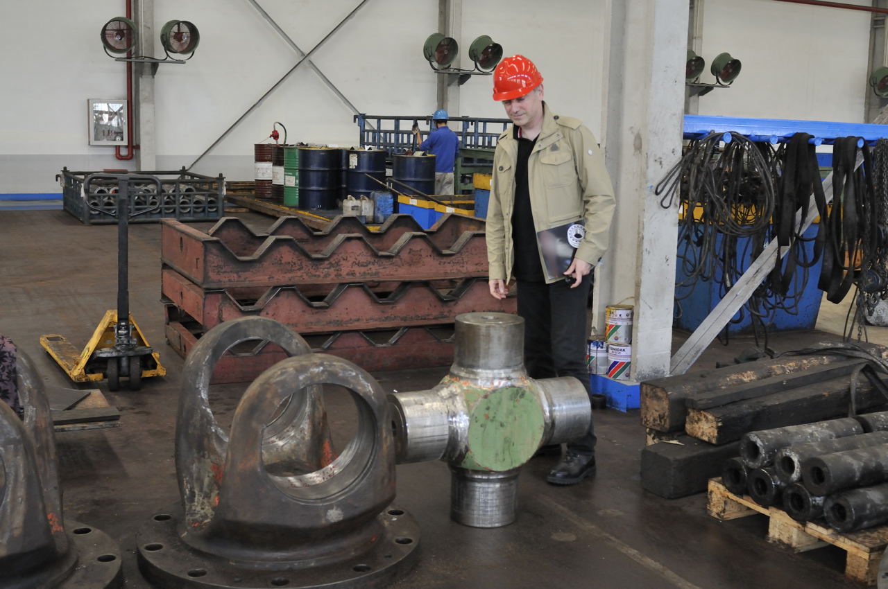

Messages : 13985
Re: Entretien des croisillons d'arbre de transmission
Ce cardan là, au moins, c'est pas un cardan de garçon coiffeur !
désolé.....
ludo59
Messages : 910
Message non lu par ludo59 »
The Pater a écrit :Ce cardan là, au moins, c'est pas un cardan de garçon coiffeur !
désolé.....
Arbre de transmission de bateau ?
Messages : 13985
ludo59 a écrit : Arbre de transmission de bateau ?
Non. Cela vient d'un site sidérurgique (Baosteel/Shanghai).
