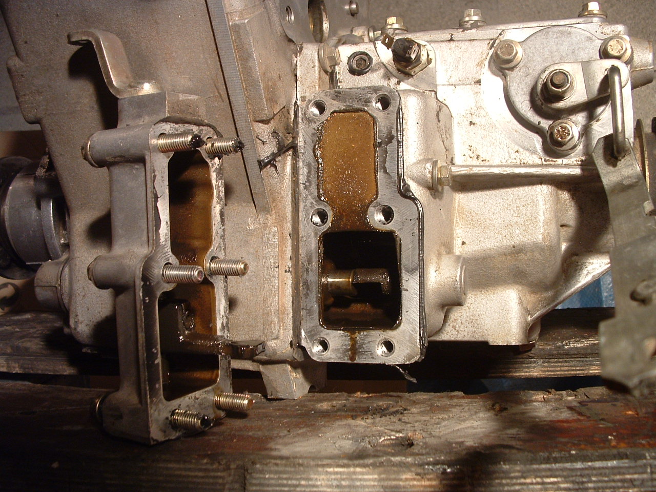

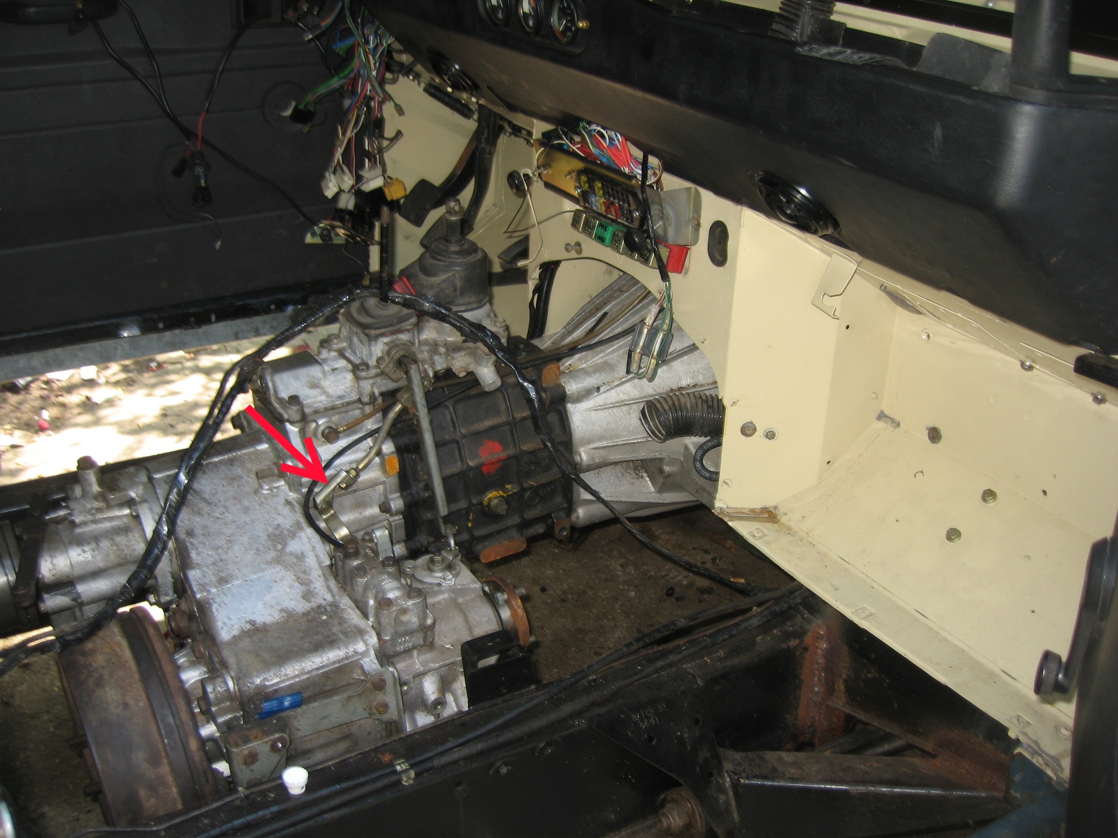

Salut, pour un ami qui ne situait pas l'action, une photo d"ensemble. On peut voir le boitier dont parle feub: "tu peux démonter le renvoi qui est fixé sur la boite de transfert via 6 vis (M8, donc clée 13mm)"

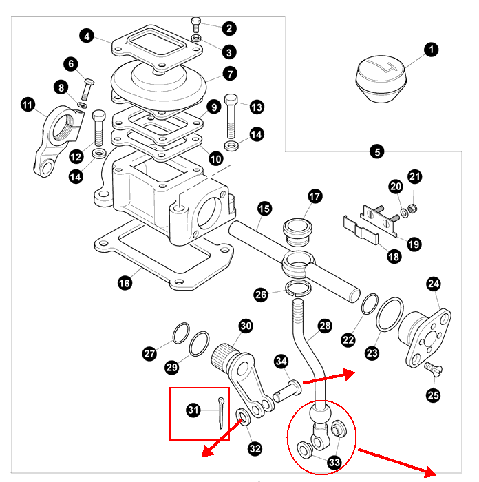

). Ce week-end le levier de la boite de transfert est devenu mou en passant de courtes à longues à l'arrêt, comme si la goupille fendue n°31 avait cassé et l'entretoise n°34 sortie de son logement (cf. schéma ci-dessous) désolidarisant la vis à tête fraisée n°30 du levier n°28. J'ai regardé la tringlerie extérieure et tous les points sensibles connus : pas de goupille ou de biellette cassée.
Avant de démonter J'ai quelques questions :
1°/ le puits dans lequel se trouve le levier de BT communique-t-il directement avec la boite de vitesses ?
2°/ si oui, l'entretoise n°34 (et la goupille) peuvent-elles tomber dans la boite de vitesses (et causer de gros dégâts je présume) ?
3°/ si non, quel est le risque de rouler avec un levier de commande de boite de transfert tout mou ?
4°/ peut-on facilement remettre l'entretoise dans son logement sans tout démonter (laisser la BT en place et ne démonter que le couvercle du boitier de commande) ?

D'après ma mémoire, non.Tanguy a écrit : 1°/ le puits dans lequel se trouve le levier de BT communique-t-il directement avec la boite de vitesses ?
Aucun risque, là je suis sûr3°/ si non, quel est le risque de rouler avec un levier de commande de boite de transfert tout mou ?
Oui.4°/ peut-on facilement remettre l'entretoise dans son logement sans tout démonter (laisser la BT en place et ne démonter que le couvercle du boitier de commande) ?
