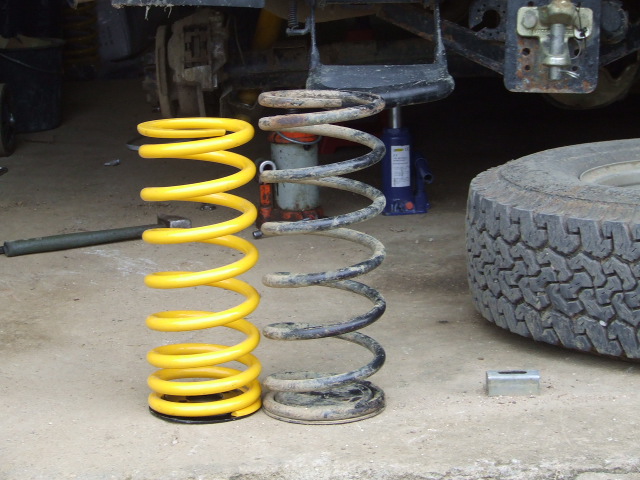

La vieille chapelle est celle qui etait sur mon def et la nouvelle c'est une pour def 90
*** Edite par webmaster 14/06/2008@08:35 > Imageshack pue... utilisez l'hébergement photo du forum ***
La différence entre les 2 ressorts

Honnêtement, non, à part la coupelle inférieure je ne vois rien de "space" dans ton montage.
Tu l'as acheté comme ça ?

oui,
acheté comme celà et la coupelle supérieur n'est pas modifié.
De toute façons d'aprés le catalogue microcat LR que j'ai, il n'y a qu'une seul sorte de coupelle sup.
