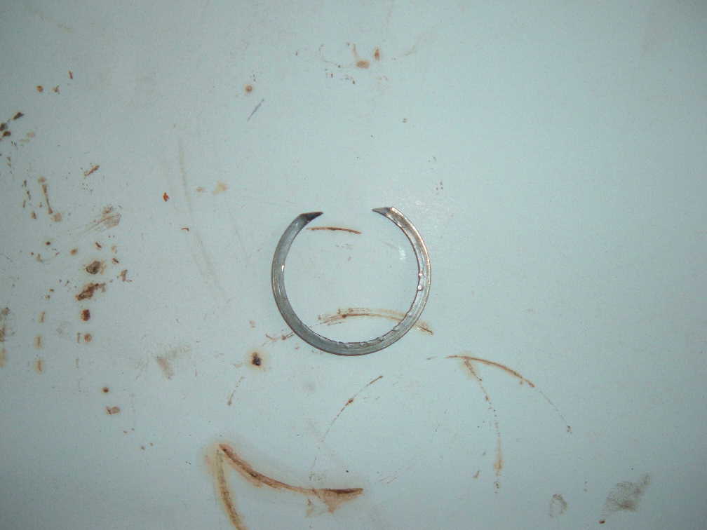

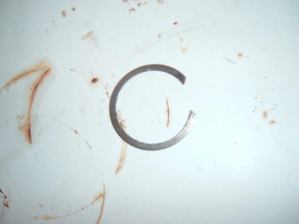

pour le clips, comme il n est pas evident pour tout le monde d en rectifier un, et si on arrive a retirer cette m**** de clips d origine, il est possible a la meule d accentuer le biseau a chaque extremite
ca donne plus de prise pour le demonter avec deux tournevis et ca sort bien
avant
apres
a faire aussi sur clips neufs
avant
apres
