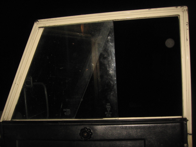

Salut Pater, le choix de la photo n°1 n'avait pas été fait au hasard, on voit bien les 2 vitres légèrement coulissées. Photo 8 et 9 il y a bien deux rails. C'est l'une des qualités principale de ces vitres contrairement à celle des séries. Je dirais même plus, l'une des évolutions majeures depuis 1948 tant attendu pendant 35ans. Un petit rab de photo de nuit, avec les reflets du flash on distingue bien les parties ouvertes ou fermées afin que tu te rendes mieux compte:The Pater a écrit :Tu veux dire que les deux vitres coulissent ?LØLØ a écrit : Salut, Pater, justement pour le coude à la fenêtre c'est parfait, car tu n'as que la moitié de la fenêtre ouverte, la place pour le coude est suffisante.
1) Fenêtre civile. La plus grande partie celle biseautée que d'un coté, coulissée vers l’avant. Ou position coude l'été

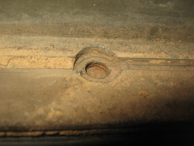

Salut, effectivement, a cause du joint qui ne fait plus office avec le temps d'une part, le filetage des axes débouchant sous le réglet principale, l'axe à une fâcheuse tendance a s'oxyder. On peut noter que sur les porte militaire axes sont peints. En soit, ce n'est pas gravej'yconnaisrien!! a écrit :bonjour à tous![]()
lolo,
- un des goujons est resté bloqué dans le châssis de fenêtre (pas grave le boulon est parti sans problème)
- l'autre est bien sorti du châssis mais c'est le boulon qui est resté bloqué par la peinture et l'oxydation (il baigne actuellement dans dans du dégrippant!)
si tu ne peux pas le démonter, sauf si tu doit les changer pour cause d'oxydation excessive. Mais pas facile à trouver. Soit tu fais faire, soit tu remplace par une logue vis M8, soit tu bricole un truc avec deux filetages soudés.
1) Filetage débouchant que l'on peut découvrir sous le réglet. Mets un coup de WD 40 tous les soirs et démontes le ce week-end. 2) Deux solutions pour enlever l'axe, voir la conjugaison des deux: Pince à griffe, ou écrou contre écrou. Cet axe était bien rongé... 3) Passage d'eau sur la droite qui permet à l'eau de s'évacuer des glissières, surtout ne pas boucher! Sur la gauche trou de l'axe de fixation, on voit bien la communication d'eau possible entre les deux trous
Sous le réglet, il faut en mettre sur le haut du filetage, et entre le réglet et le passage d'eau coté intérieur pour pas que l'eau s'infiltre derrière les garnitures coté intérieurs et vienne remplir le vide poche. Le top si tu en trouve c'est le joint américain c'est une espèce de mastique noir qui reste mou et qui est extrêmement collant. Tu peux en trouver chez des poseurs de pare-brises, s’ils sont cools, ils te céderont un tube.j'yconnaisrien!! a écrit : - le mastic était a l'état de vague souvenir et donc ne collant plus.(ouf!!)
