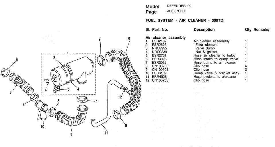

FTN a écrit : Sur mon def, j'ai à priori deux becs de canard : un sur le filtre à air (celui là je suis sûr) et un autre pas très loin de l'arrivé d'air du moteur. Faut-il bouché les 2 au silicone
Il n'y a aucun bec de canard après le filtre à air.
Et le "pas très loin de l'arrivée d'air du moteur" voudrait dire que le bec resterait ouvert crachant de l'air chaud sous pression à cause du turbo en amont.
Mais tu as une évacuation d'eau (que j'ai oublié tellement il est caché) à étanchéifier, entre le filtre et l'orifice d'entrée d'air sur l'aile. Et oui, avoir de l'eau dans le filtre veut dire que celui-là est aussi bouché, ou que le véhicule à fait un passage à gué un peu profond......
Il est tellement bien caché que l'on oublie d'aller voir son état...... il va falloir que j'aille voir le mien :oops:
Regarde c'est la pièce 10
Bon, ton schnorkel tu le monte pour quelles raisons ?
=> réduire l'entrée de poussière lors de conduite sur piste, pas de passages à gué, alors pas besoin d'étanchéifier, laisse tout d'origine. L'eau doit pouvoir sortir.
ou
=> passages à gués profonds : il faut alors tout étanchéifier avec de la pâte à joint et démonter (et remettre de la pâte...) à intervalles réguliers pour nettoyer. Eh oui, le TT coûte cher en maintenance.

Ne m'avais-tu pas dit qu'il y avait un autre bec de canard vers l'orifice d'entrée d'air sur l'aile (en plus des repère 3 et 10 de ta figure) ?
Defender 90 300tdi de 1998.
Messages : 13981
Re: Avis Snorkel :D
FTN a écrit :Ne m'avais-tu pas dit qu'il y avait un autre bec de canard vers l'orifice d'entrée d'air sur l'aile (en plus des repère 3 et 10 de ta figure) ?
L'autre bec de canard est celui de l'entrée d'air de la ventilation (du bloc du chauffage de l'habitacle). Vu que l'entrée d'air est horizontale sur le dessus de l'aile, la poussière et autre végétaux de petite taille y entre facilement. Le bec de canard y est souvent bouché. Rien à voir avec l'alimentation en air du moteur.

Retour d’expérience :
Alors le Snorkel Ex-Tec est monté sur le Def.
Comme la notice était en Allemand et mal foutu, RR Concept m'a permis proposer de les appeler pour le montage.
Le bilan est qu'il y a qq astuce de "siliconnage" mais en aucun cas, il ne faut boucher le bec de canard et le clapet anti-retour (n° de pièce 3 et 10) au risque de casser le moteur !!!
Il trop est vraiment top :D

FTN a écrit : Le bilan est qu'il y a qq astuce de "siliconnage" mais en aucun cas, il ne faut boucher le bec de canard et le clapet anti-retour (n° de pièce 3 et 10) au risque de casser le moteur !!!
Donc la notice Land Rover indique des conneries....... ou on t'a raconté n'importe quoi ? :D
Faudrait que tu m'expliques le risque de casse moteur.
En tout cas, si tu vas faire un passage à gué profond (au dessus du capot par exemple) tu risque fortement de casser ton moteur si l'eau passe par le bec de canard ou la pièce 10.
FTN
Messages : 462
Re: Avis Snorkel :D
Message non lu par FTN »
Effectivement la doc en début de post parle bien de la pièce 10 (mettre du silicone) mais pas du bec de canard.
Pour le bec de canard, il faudrait trouver la même doc pour un 300 tdi... Personne ne l'a ?
Dans un Forum Anglais, il est dit qu'il faut remplacer le bec de canard par un bouchon de WD40 (400ml) qui est à la même taille.
A mon avis pour qu'il reste en place quoi qu'il arrive, Il faut d'abord bien le dégraisser le bouchon et le coté filtre et siliconer la partie du bouchon en contact avec le filtre.
Je viens de faire l'intervention et en démontant pa pièce n°10 les deux pièces en plastique ci-dessous se sont séparées alors qu'elle étaient collé au silicone :sm4:
J'ai nettoyé les 2 pièces et collé avec la même colle que les tuyaux PVC. Et là cela tient hyper bien :D
