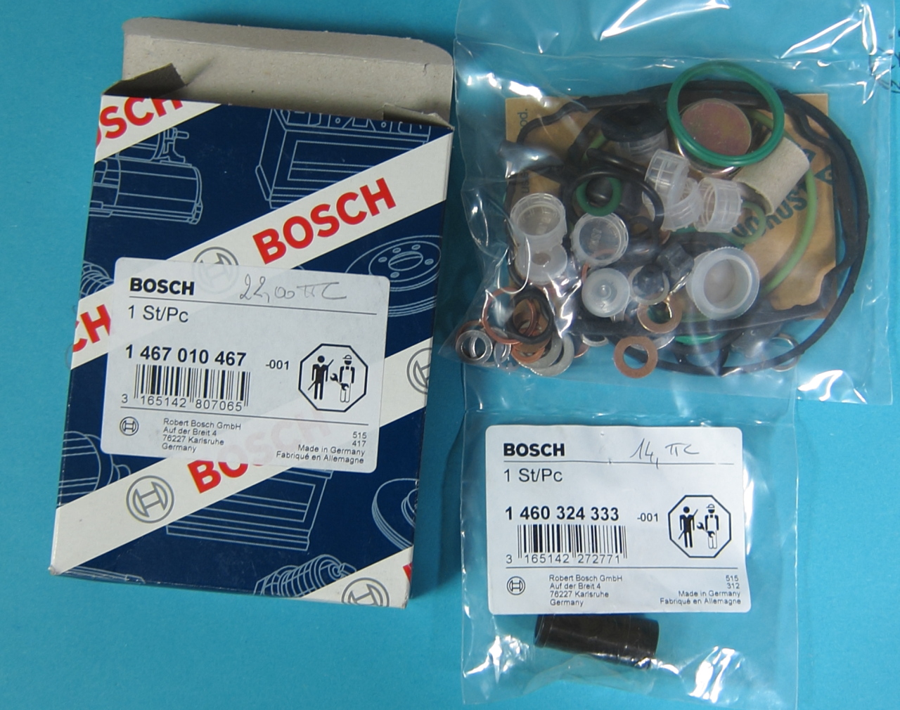

Bon, nanard883, je vais m'y mettre sérieusement à remplacer le joint torique et la bague de guidage.
J'ai acheté le kit joint et la bague chez Bosch.
La bague est aujourd'hui bien en acier.
Le joint torique est, d'après ce que j'ai lu, en viton maintenant. Bon, il va falloir que je fouille dans la pochette pour trouver le bon joint et je dirai si c'est bien en viton (couleur verte).

1) Non je n'ai pas prévu de le passer au banc. D'ailleurs j'ai démonté le couvercle pompe en place, dans le véhicule.
2) J'ai les boouuullllleeesssssss ! L'axe de commande est usé (je ferai une photo) et donc il se met légèrement de travers dans la douille. C'est peut être une cause de la fuite de gasoil, le joint torique appuyant plus d'un coté que de l'autre. Donc il faut que je le change, en espérant que cela existe en pièces détachées.
3) Nanard883, c'est pas le bon joint que tu indiques et les seuls joints de dimensions adéquate sont en nitrile.

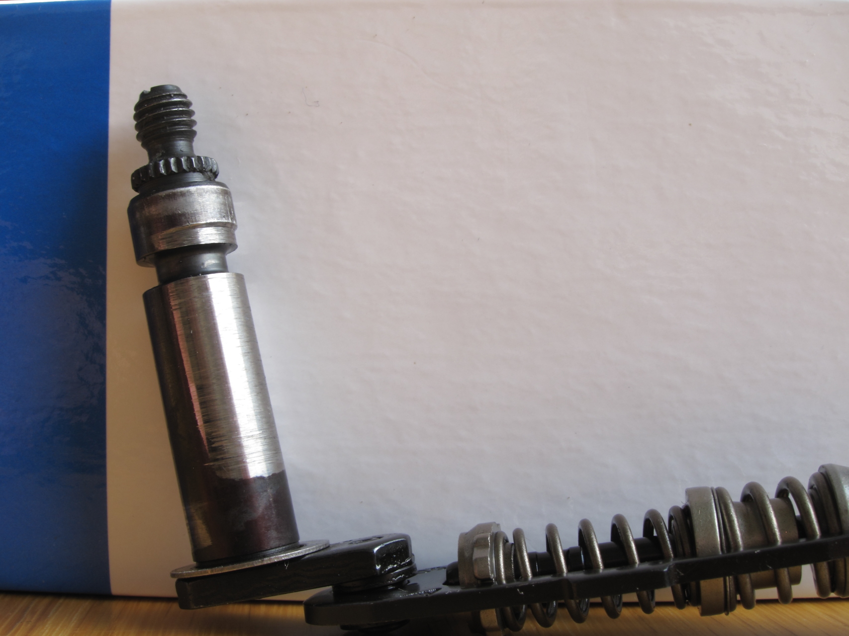

Voilà la pièce et la belle usure !
Quand je mettrai la pièce neuve en place, je n'oublierai pas de mettre de la bonne graisse (bonnes performances pour paliers acier/acier) au-dessus du joint torique.

Re: pompe injection 300tdi ... état inconnu
Je ne m'explique pas une usure si prononcée, n'y a t-il pas quelque chose qui force excessivement sur l'axe ? ressort spirale de rappel mal monté par exemple ?The Pater a écrit :Voilà la pièce et la belle usure !
- Messages : 13978
Je ne vois pas comment on peut monter mal ce ressort à spiral, et je ne pense pas qu'il en soit la cause.nanard833 a écrit : Je ne m'explique pas une usure si prononcée, n'y a t-il pas quelque chose qui force excessivement sur l'axe ? ressort spirale de rappel mal monté par exemple ?
J'avais gardé en mémoire que le palier que l'on avait monté était en alliage de laiton, peut être parce que cela fait longtemps (presque dix ans) et que l'ancien, celui d'origine, est bien en alliage de laiton. En fait, celui que j'ai enlevé samedi est en acier. A lépoque je n'avais pas remarqué d'usure sur l'axe et je pense que mon collègue m'aurait averti s'il avait vu une usure
Donc en cas de frottement sec, avec surement un peu de particules solides, un frottement acier sur alliage de laiton provoque une usure plus rapide de l'alliage de laiton. Là on est acier sur acier......
Donc est-ce une bonne idée d'avoir remplacé les paliers en alliage de laiton par des paliers en acier ?
Salut,The Pater a écrit :Donc est-ce une bonne idée d'avoir remplacé les paliers en alliage de laiton par des paliers en acier ?
effectivement, le palier acier bouffe l'axe du coup faut remplacer les deux....

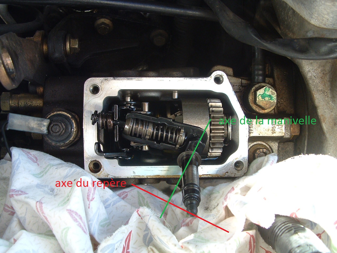

Enfin eu l'axe neuf hier. le problème est que le marquage en bout, pour le repérage lors du montage du levier, s'il indique la même position angulaire, est décalé.
Donc quand j'ai démarré le moteur, il est allé à 2500 tr/min avec la butée de ralenti réglée comme avant.
Salut,The Pater a écrit :Enfin eu l'axe neuf hier. le problème est que le marquage en bout, pour le repérage lors du montage du levier, s'il indique la même position angulaire, est décalé.
Bon une idée comme ça
Se pourrait-il que tu ai positionné la "petite manivelle" du mauvais côté de l'axe ? Dans ce cas (si c'est possible) l'axe, avec son trait de repère se trouve décalé de 180° mais tu vois la même chose au niveau du repère.
La petite manivelle étant elle -même décalée avec le repère de +/- 90° avec l'axe elle doit tirer davantage sur l'attelage A+
- Messages : 13978
Ce n'est pas possible de se tromper.nanard833 a écrit : Se pourrait-il que tu ai positionné la "petite manivelle" du mauvais côté de l'axe ? Dans ce cas (si c'est possible) l'axe, avec son trait de repère se trouve décalé de 180° mais tu vois la même chose au niveau du repère.
Prend la photo de ton couvercle de pompe, vue de l'intérieure. Regarde la position du trou pour l'axe de commande. Le trou est placé au bord. Il n'y a pas la place pour l'axe de faire 180° et avoir "la petite manivelle" de l'autre coté.
