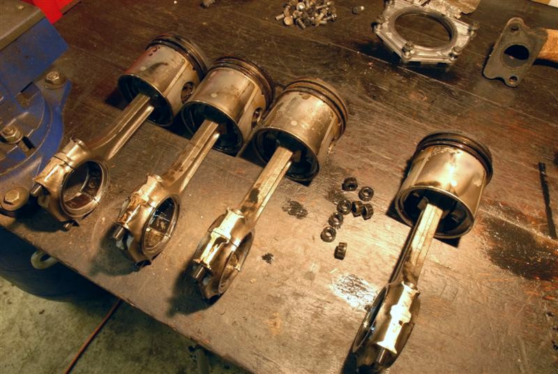

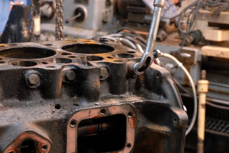

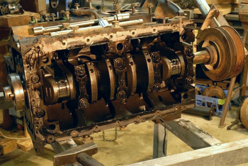

pour sortir les pistons, je couche le bloc sur le côté. ça permet d'atteindre les écrous, mais aussi de faire sortir le piston dans les meilleures conditions. En fait, la petite "marche" (zone du cylindre qui n'est pas balayée par les segments, donc souvent moins usée, et ayant un dépôt de calamine), va faire qu'il faut forcer un peu pour faire passer les segments. Seulement, une fois les segments sortis, le reste coulisse comme si c'était sur du verglas. donc je tapotte légèrement avec un manche de massette sur la vis, mais je garde une main derrière pour retenir quand ça vient.
Avant cela, il faut bien sur avoir dévissé les écrous, vérifié que le chapeau de bielle comporte le m^me numéro que la bielle, et que ce numéro correspond au cylindre. si ce n'est pas le cas, il y a eu un souci au précédent remontage, et il faut noter qui se trouvait à quel endroit, pour plus tard.
On récupère le chapeau, puis le demi-coussinet, que l'on identifie (toujours pour analyse), et enfin on récupère l'ensemble piston/bielle par le haut (enfin le côté dans ce cas
Le manuel dit de commencer par 1 et 4 alors on commence par 1 et 4 (en position PMH) Puis 2 et 3 suivent leurs copains Attention toutefois à ne pas trop forcer: par exemple les pieds de bielle passent tout juste dans l'alésage du cylindre. le vilebrequin doit donc se trouver vraiment au PMH, sinon ça passe pas. Attention aussi aux petits gicleurs d'huile, si comme moi vous ne les avez pas encore sortis (contrairement à ce que le chef a dit)
voilà donc la petite famille réunie, au grand air. et première connerie par rapport au manuel: le chef a dit qu'il ne faut pas mélanger les écrous de tête de bielle. ben c'est raté pour ce coup-ci. Il faudra les vérifier un par un, s'ils se laissent visser sans effort sur le gougeon de pied de bielle.

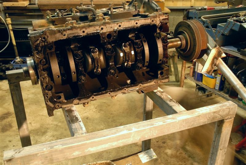

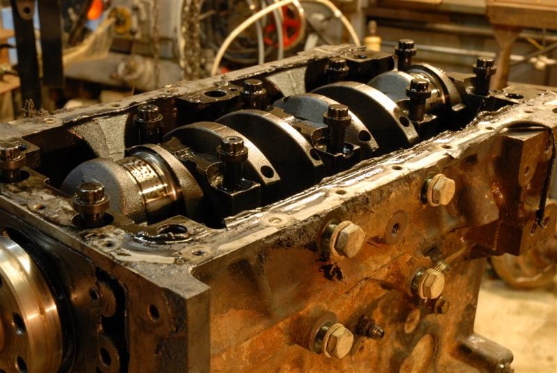

Rien ne nous empêche désormais de retirer le vilebrquin.

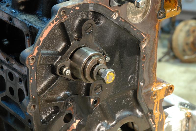

Pour cela on met le bloc tête en bas, et on desserre les vis qui le retiennent prisonnier par l'intermédiaire des chapeaux de palier les chapeaux viennent ensuite en les faisant bouger à la main. Attention ne surtout pas forcer au pied de biche, ils finissent tous par venir en les branlant tout en tirant dessus. Le seul qui ne vient pas est le numéro 5, car il est collé. En prenant appui sur le vilebrequin, il est possible avec un tournevis, de le lever tout doucement malgré la pâte à joint
On peut maintenant tranquillement accéder aux gicleurs pour les sortir aussi. On note que le couple de serrage est très très faible (voir le post de LOLO sur le 200tdi ou une des vis a cassé au remontage car couple trop élevé).
On note également qu'il n'y a aucune rondelle, contrairement à ce qui est annoncé dans le manuel d'atelier.

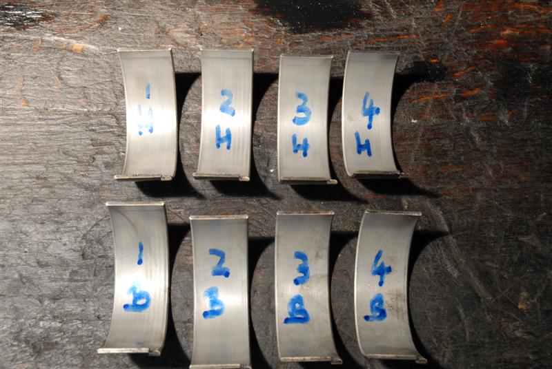

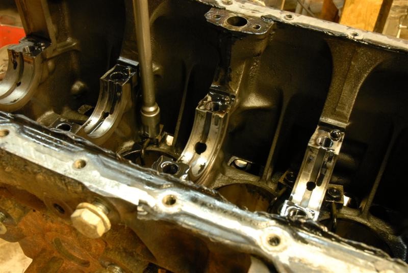

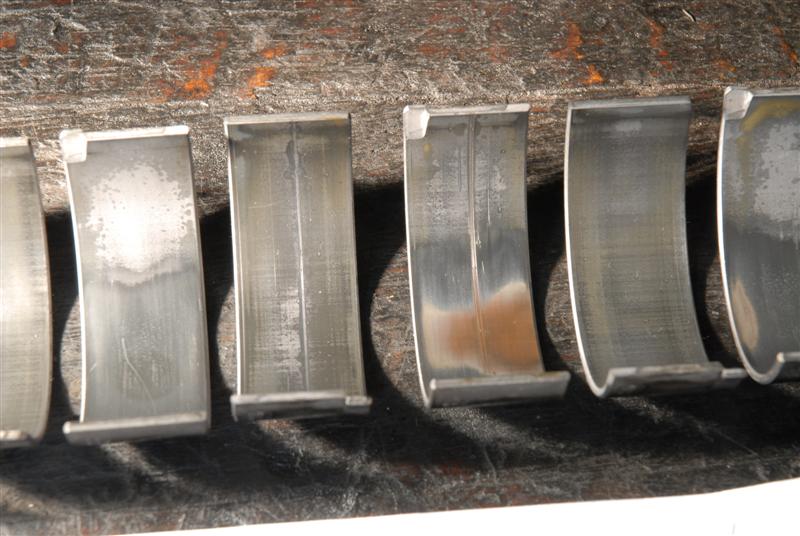

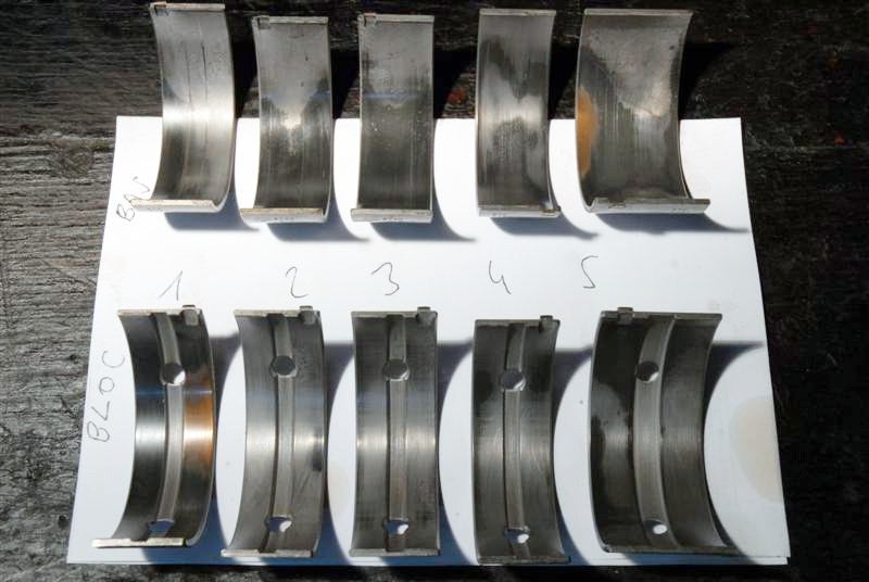

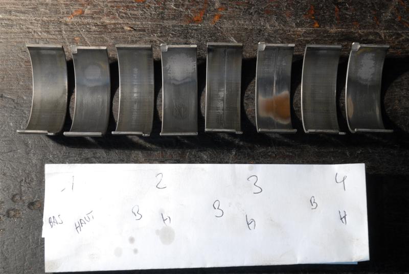

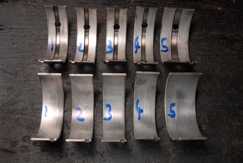

Passons aux coussinets.
d'abord les coussinets de bielle: en détail: en plus des traces d'usure que je qualifierais de "normales", le numéro 3 a une petite rayure bien régulière. Pas réussi à trouver quoi que ce soit sur le vilebrequin, je supposais qu'il devait d'agir d'une bavure à la sortie du passage d'huile, mais rien trouvé. A-telle fini par s'user? ou bien une pollution qui aurait fini par partir? mais par ou? Bon ...
Ensuite les coussinets de Vilebrequin: ici aussi, on note de l'usure, mais rien de catastrophique

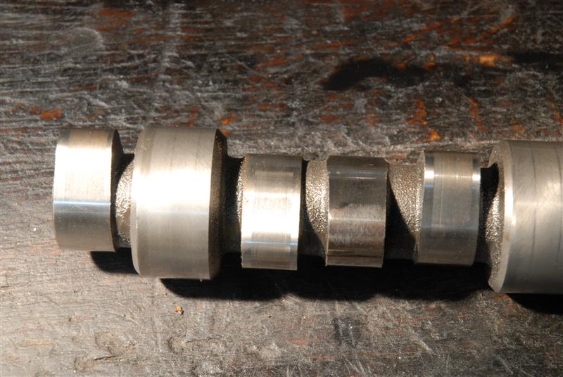

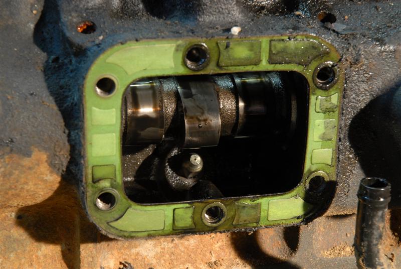

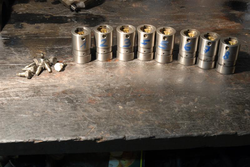

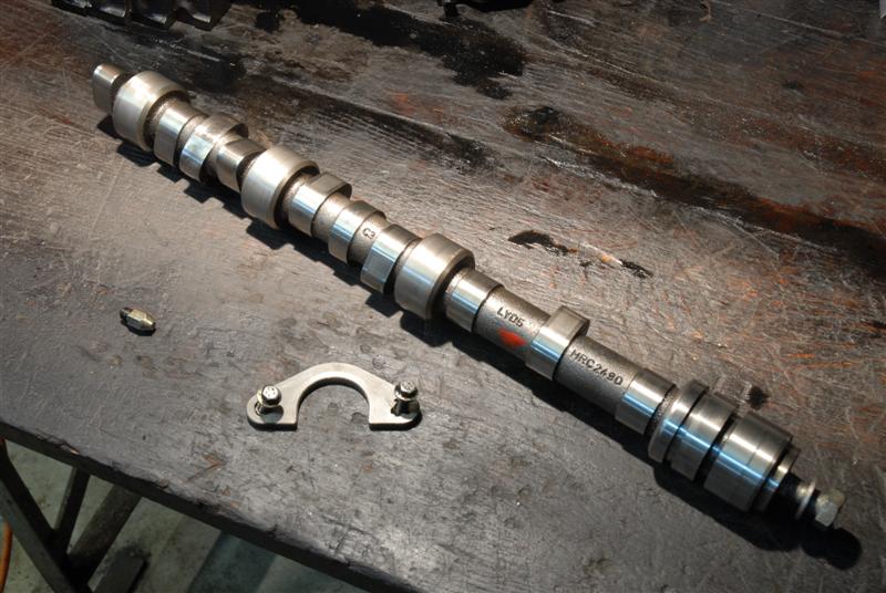

les poussoirs. Pour les sortir, on dévisse les vis qui retiennent les guides, sur le coté du bloc ensuite, l'ensemble guide/rouleau/poussoir peut être sorti du bloc, vers le haut. Attention ici à identifier la position (numéro de 1 à 8 ) et le sens de chaque pièce (avant/arrière), à cause des usures, si l'on remonte ces pièces
les vis sont normalement remplacées. toute la famille Ensuite, l'arbre à cames.

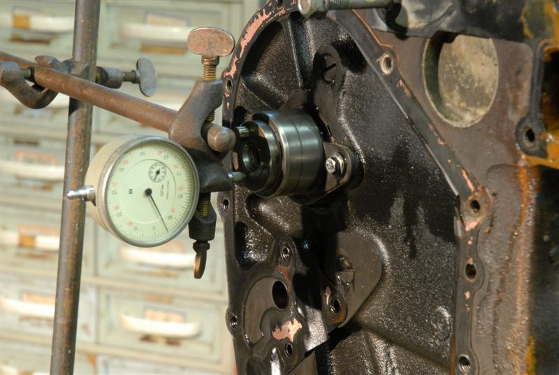

avant démontage, on en profite pour vérifier le jeu longitudinal de celui-ci: on mesure 0.12mm et le chef a dit: entre 0.1 à 0.2
ce jeu des déterminé par l'épaisseur de la plaque de retenue, et la largeur de la gorge par laquelle elle retient l'arbre à cames. Si c'est usé, faut changer.
On enlève les deux vis de cette fameuse plaque puis le petit gicleur qui lubrifie la came de la pompe à vide ce qui permet d'extraire l'arbre à cames vers l'avant, en faisant bien attention de ne pas rayer les paliers des traces d'usure, mais rien d'anormal sauf peut-être la came de commande de la pompe de gavage:

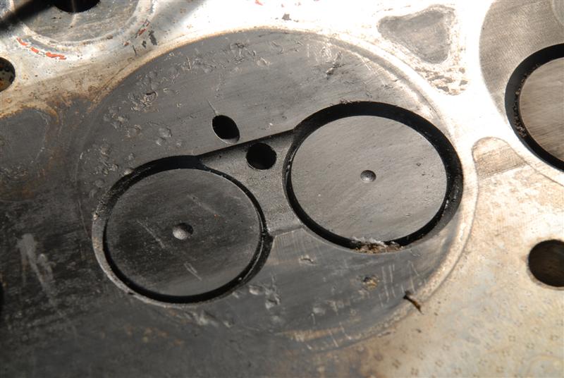

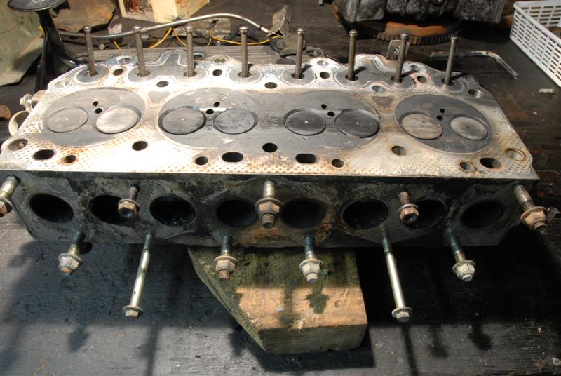

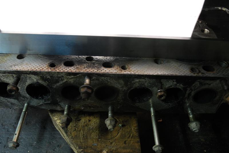

Tout d'abord lors du démontage, je constate que le couple de serrage est BEAUCOUP moins élevé que sur le moteur A. Une des vis était même à peine serrée.
Je rappelle que les vis de culasse sont à serrer une première fois à 40Nm, puis sur un angle de 60°, puis à nouveau sur un angle de 60°, puis encore 20° pour certaines. Il y a fort à parier qu'un étourdi est passé par là et a remonté ça n'importe comment
La preuve: On peut voir sur cette photo de belles rayures qui montrent qu'un sagouin a touché à MON moteur. Il a du en chier pour enlever l'ancien joint de culasse, et a utilisé la méthode douce (ponceuse à bandes? tronçonneuse?). Bref la suite nous dira ...
Un autre détail intéressant, trouvé sous les culbuteurs: une des vis de réglage, cassée. Mais pas cassée coté écrou, comme ça devrait être le cas si trop serrée, cassée côté inférieur. Donc depuis le haut, ça paraissait normal. Je soupçonne ce moteur d'avoir terminé de tourner sur trois cylindres

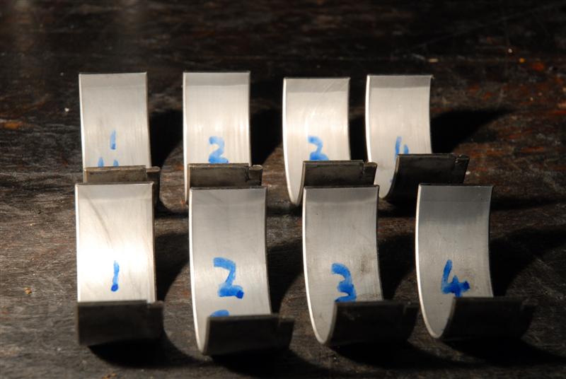

Sinon, les coussinets:
Vilebrequin Bielles On voit qu'ils sont comme neufs. Ce moteur n'a pas dû faire beaucoup de kilomètres après avoir été remonté

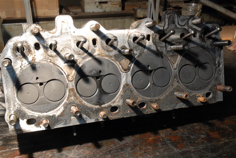

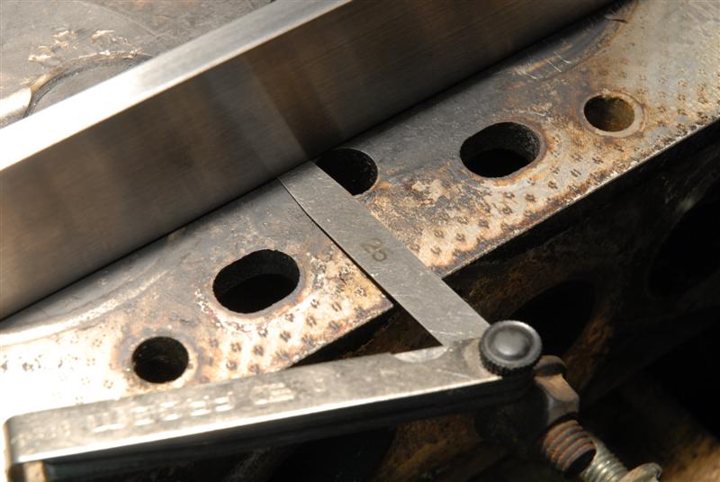

Les culasses de 300tdi ne sont pas (en principe) surfaçables (c'est chef qu'y dit). Il serait donc intéressant de connaitre l'état de surface de celles-ci.
Culasse A (celle avec le joint de culasse mort, vous vous souvenez?) quelques détails on voit que le piston a machouillé les bouts de joint de culasse qui ont bien voulu se mettre à dispositions, créant ainsi des marques dans la culasse (et je suppose dans le haut du piston)

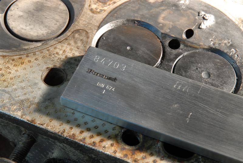

Pour vérifier la planéitude de la culasse, on utilise une règle rectifiée, à la norme DIN874/1. Cette norme donne la tolérance sur la planéité de la règle, en l'occurrence et pour ce modèle qui nous intéresse ici, sur une longueur de 500mm, on a 0.012mm de tolérance d'un bout à l'autre (Merci The Pater pour les conseils) Et comme Land Rover nous autorise un défaut de 0.08mm, ça ira bien pour ce qu'on a à faire.
Les mesures précises seront faites plus tard. pour l'instant, on essaie juste de savoir ou on en est question culasses à jeter à la poubelle ou pas
On place dont ladite règle sur la culasse, dans le sens de la longueur (pour l'intstant rien n'est démonté et il y a des bouts de joint partout, donc on ne mesure pas tous les points demandés dans le manuel) bon là, déjà rien qu'avec une lampe placée derrière la règle, on arrive bien à voir la forme du voilage (ça existe ce mot?), il y a clairement un creux au centre de la culasse.
Une mesure confirme: dans l'autre sens: Donc pour celle-ci, c'est clair, on pourra pas la remonter comme ça.
Il est donc urgent de contrôler la culasse B pour savoir ce qu'il en est ...

Le suspens est à son comble pour le controle de l'autre culasse.
Vas-y Kebir!

Kebir, peux tu numéroter tes photos, ce sera plus simple pour les remarques et observations future.
Pour l'instant on est tapis non pas dans l'ombre, mais dans la lumière de la faq, à suivre tes moindre faits et gestes. pour l'instant on est comme toi on découvre tes deux blocs, sans se salir les mains
Bien le coup de la lumière derrière la règle, bonne approche.

sinon pour la lumière rasante, c'est une technique que j'utilise très souvent quand il s'agit de mettre en relief des défauts sur une surface (par exemple avant une peinture, ou bien pour vérifier des joints de placo, la planéité d'un plancher ...)

Digression ONkebir31 a écrit :sinon pour la lumière rasante, c'est une technique que j'utilise très souvent quand il s'agit de mettre en relief des défauts sur une surface (par exemple avant une peinture, ou bien pour vérifier des joints de placo, la planéité d'un plancher ...)
Pour avoir bossé dans la fabrication d'éléments de façade en béton, je peux dire qu'il ne faut pas réceptionner un chantier au soleil couchant.
Car bien que chaque pièces soient dans les tolérances (creux maxi 2 mm avec une règle de 2m, eh bien, comment dire, en lumière rasante c'était les montagne russes.

Kébir,
en effet, la DDE utilise du 80x40 ou du 80x80 comme support de panneaux...
Pour ta culasse : apparemment, la corrosion a fait son œuvre. Une culasse, on peut lui retirer sans crainte jusqu'à 5/10 ème d'épaisseur. Surtout sur une injection directe où c'est sans incidence sur le taux de compression. Il faut juste rectifier sièges de soupapes et/ou soupapes d'autant.
Ce qui m'inquiète davantage, c'est le plan de joint du bloc, qui a l'air tout aussi corrodé. Plus difficile à surfacer, lui... Et de plus, on change l'affleurement des pistons.
Enfin, les morceaux de joint écrabouillés par le piston, c'est pas bien gênant pour la qualité du plan de joint. En revanche, c'est peut-être pas bon pour les bielles. Et contrôler le gauche et le vrillage d'une bielle, c'est un peu galère.
Je crois que tu as de quoi passer l'hiver au chaud...
