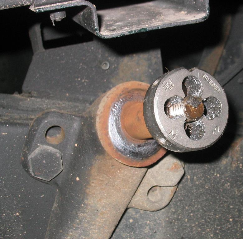

Regarde bien cette photo du début du sujet : tu as la réponse à ta questionsham a écrit :Bon bah si y'a un coiffeur qui puisse coller un coup de peigne à son support d'amorto, chuis preneur

enfoiré va: je viens d'aller vérifier: M12x1.75

???????????kebir31 a écrit :enfoiré va: je viens d'aller vérifier: M12x1.75
Euh, je ne sais pas quoi dire là.
En standard, le M12 est bien en pas de 1,75.
Mais comme le haut et le bas n'ont pas le même filetage, et que la conception est anglaise, j'avais emmené un support (Britpart) de rechange au boulot pour choisir la bonne filière. J'ai vissé la filière sur le support et il n'y avait aucune résistance sur toute la longueure.
Lors du serrage de l'écrou, tout c'est bien passé et il y a eu un démontage/remontage depuis..... toujours sans aucun problème.
Si effectivement, le pas était de 1.75, j'aurais obligatoirement eu un problème.
Connaissant tes interventions, je sais que tu ne lances pas une valeur à la légère, et je dois dire que cette affaire m'intrigue au plus haut point.

Tu as des images dans ce liens http://www.landroverfaq.com/viewtopic.php?f=25&t=3001rover17 a écrit :Pater , peux-tu expliquer :

Moi non plus:The Pater a écrit : Euh, je ne sais pas quoi dire là.
OuiThe Pater a écrit : En standard, le M12 est bien en pas de 1,75.
Donc ta filière de M12x1.75 passait bien sur le support britpartThe Pater a écrit : Mais comme le haut et le bas n'ont pas le même filetage, et que la conception est anglaise, j'avais emmené un support (Britpart) de rechange au boulot pour choisir la bonne filière. J'ai vissé la filière sur le support et il n'y avait aucune résistance sur toute la longueure.
Je te suisThe Pater a écrit : Lors du serrage de l'écrou, tout c'est bien passé et il y a eu un démontage/remontage depuis..... toujours sans aucun problème.
Là je ne te suis plus. Que veux-tu dire?The Pater a écrit : Si effectivement, le pas était de 1.75, j'aurais obligatoirement eu un problème.
La légèreté n'étant pas le genre de la maison, je re-vérifieThe Pater a écrit : Connaissant tes interventions, je sais que tu ne lances pas une valeur à la légère, et je dois dire que cette affaire m'intrigue au plus haut point.
Pas eu besoin de pince multiprise pour la visser: Et pour confirmer: à mon avis, l'écrou que tu as essayé de monter était en impérial. pourtant les supports de def ont la même référence depuis le début, d'après ce que j'ai pu voir. Il ne devrait donc pas y avoir de filetage alternatif ...

Bon ben maintenant le Pater il a du 12x150 comme filetage, avec l'écrou idoine j'espère

Monter un écrou M12x1.75 sur un filtage M12x1.50 fait que l'écrou ne se visse pas tout seul et forcera. de plus lors du serrage au couple, j'aurais, je pense, déformé le filetage.kebir31 a écrit :Là je ne te suis plus. Que veux-tu dire?The Pater a écrit : Si effectivement, le pas était de 1.75, j'aurais obligatoirement eu un problème.
J'ai dû utiliser la multi prise car j'avais déformé le filetage en voulant visser le mauvais écrou. La résistance était suffisante pour qu'à la main je ne puisse pas le faire tourner, mais pas élevé car cela tournant facilement avec le bras de levier de la prise multiple et sans serrer fortement l'outils.Pas eu besoin de pince multiprise pour la visser:
De toute façon, j'ai pris un peigne pour vérifier de mon coté.
Re: Jeu fixation sup amortisseur arrière Def : un cas
pour la pince multiprise, c'était de l'humour.
je voulais juste dire que ça s'est vissé tout seul, je n'ai pas eu à forcer. Donc à priori c'est que c'est bien le même filetage
à mon avis avec ta filière tu as tout simplement réparé le filetage d'origine (M12x1.75) que tu avais précédemment foiré avec un écrou "no name" fourni par ton concessionnaire, non?
euh.... à aucun moment dans les échanges précédents il n'a été question de 1.50, si? on a toujours causé de 1.75.The Pater a écrit : Monter un écrou M12x1.75 sur un filtage M12x1.50 fait que l'écrou ne se visse pas tout seul et forcera. de plus lors du serrage au couple, j'aurais, je pense, déformé le filetage.

hummm, sur la filière, just en dessous de SKF, il y a le chiffre 150.kebir31 a écrit : euh.... à aucun moment dans les échanges précédents il n'a été question de 1.50, si? on a toujours causé de 1.75.
Dans ma petite tête, c'est le pas en centième.
Ou est-ce quelque chose d'autre et que la filière est bien un M12x175 ? Je vais essayé de vérifier cela si ces filières existent encore à l'atelier.

et moi je lis "iso"The Pater a écrit : hummm, sur la filière, just en dessous de SKF, il y a le chiffre 150.

kebir31 a écrit :et moi je lis "iso"The Pater a écrit : hummm, sur la filière, just en dessous de SKF, il y a le chiffre 150.![]()
C'est vrai, maintenant que tu le dis, je me rappelle que c'est ISO et non 150. C'est donc bien un M12x1.75
Je vais rendre le peigne de ce pas

Commandé deux écrous de fixations des amortos qui ont un pas effectivement differents de la fixation basse, maintenant quel type de pas ??? sont pas coiffeurs chez galaxie Land .....
