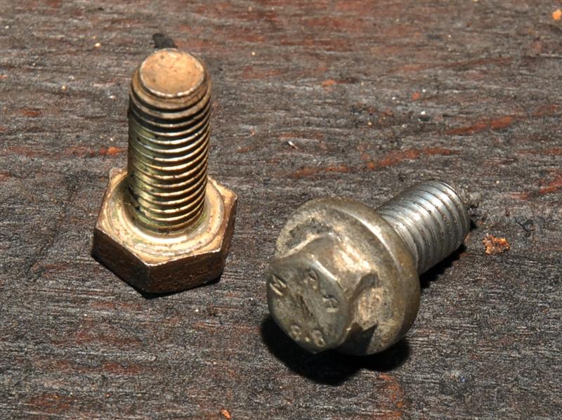

D'après ce que je vois de la photo de Kébir31, je ne suis pas allé vérifier sur mon Def, les surfaces d'appuis des tête de vis de la photo sont équivalentes aux surfaces d'appuis des têtes standards. Donc le couple de serrage ne change pas.
Le filetage est le même, la surface d'appuis de la tête est la même (j'y crois fort), seule la forme de la tête change.
Notons au passage que le couple de serrage de 25 Nm des vis de diamètre 8 mm que Kébir31 cites, correspond grosso modo au couple de serrage d'une vis de classe 8.8 standard.

Bon, j'ai faux !!! :mrgreen:
Le diamètre de la surface d'appuis change entre une tête avec embase et une tête sans.
Pour le même serrage, il faut serrer un chouilla de plus la tête avec embasse.

voici une photo de la vis incriminée (à droite), ainsi que d'une M8 8.8 tête H (à gauche)
la surface d'appui de celle de gauche fait 11.5mm, alors que celle de droite fait 16mm
Re: taille des têtes de vis ... pourquoi?
kebir31 a écrit :voici une photo de la vis incriminée (à droite), ainsi que d'une M8 8.8 tête H (à gauche)
Celle de droite à été serrée ou désserrée avec un outils inadapté à mon avis....
