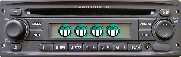

j'ai vérifié auprès de LR mon code d'autoradio, ainsi que la méthode pour entrer le code correctement : 3 fois "erreur"... plus une heure d'attente autoradio allumé en mode "safe" avant de réessayer... 3 fois "erreur" à nouveau... je commençai à douter de mes aptitudes intellectuelles à déverrouiller cet autoradio...
lorsque finalement j'ai décidé de ne plus entrer aucun autre code que le 0000 qui s'affiche de base, et là cela s'est débloqué :roll:
juste pour dire qu'un débranchement de batterie semble pouvoir entraîner un effacement du code autoradio LR et le remettre à 0000

En cherchant sur le net j'ai vu depuis que ce serait un classique du genre, le débranchement de batterie suivi du refus du keycode original par l'autoradio. Du moins pour les autoradio VISTEON qui équipent mon véhicule.
