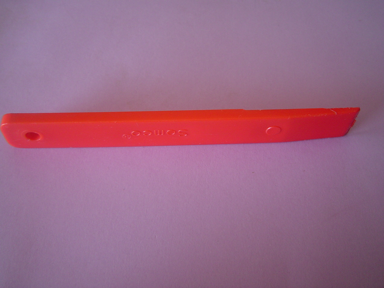

Sinon, pour le grattoir, je parlais de ça:

The Pater a écrit :Eponge pour le ménage avec un coté pour gratter, Genre "Spontex" avec du White Spirit.
Cutter pour enlever le joint. Mais attention, la lame du cutter de doit pas "entrer" dans la matière, surtout pas le bout. Il faut l'utiliser comme si tu voulais couper une fine tranche de la culasse.
Super technique scoth brite + white sprit.
Merci bien.
