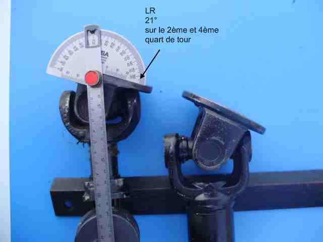

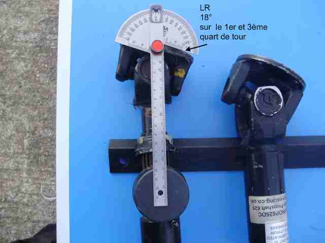

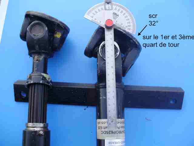

la différence physique :
entre un arbre de transmission « simple croisillon » de LR et un autre « simple croisillon GRAND-ANGLE » de SCR.
Plus larges et profondes seront les 2 mâchoires entourant le croisillon , plus l’angle ainsi formé sera important jusqu’à ce qu'elles viennent en contact l’une sur l’autre.
Si les 2 mâchoires sont plus larges que profondes (ou l’inverse), seuls 2 des 4 quarts de tour de l’arbre en rotation sur lui-même créera ainsi un angle plus important sur le 1er et 3ème quart de tour et nettement moins sur les 2ème et 4ème quart de tour.
Il faudra donc prendre pour référence toujours l’angle le plus petit des 2.
Mesures faite rapidement sans aucune prétention avec un rapporteur pour indiquer la différence toute même importante entre ces 2 arbres..l'un de LR (à gauche) et l'autre de Scorpion Racing (à droite).
AVEC LEURS LIMITES ANGULAIRES SUR LES 4 FACES EN ROTATION SUR EUX-MEMES de chacun d'eux:
A+ a+
Modifié en dernier par f1cpx le 15/03/2009 19:18, modifié 2 fois.

L’angle coté BT passerait à (tan 17/59.8 ) autour de 15,8°
Et l’arbre ( devenu la nouvelle l’hypoténuse) ferait ((59,8 )²+(17)²) soit 62,2cm
En détente MAX
Le petit coté deviendrait 7+10+9cm soit 26cm
L’angle coté BT passerait à (tan 26/59.8 ) autour de 23,5°
Et l’arbre ( devenu la nouvelle l’hypoténuse Max) ferait ((59,8 )²+(21)²) soit 65,2cm
L'arbre LR dépasserait ses propres limites de fonctionnement, d'où casse assurée.....
Second cas,
avec les jambes de forces de 6° d’angle de chasse.
Cela rallongera l’arbre en position comprimé Max autour de 3 cm de plus, soit 62,7cm.
le pont basculant plus vers le bas , cela rallongerait la distance verticale, dit le petit coté de 2cm
En position Médiane
Le petit coté deviendrait 7+2+10cm soit 19cm
L’angle coté BT passerait à (tan 19/62,7 ) autour de 16,8°
Et l’arbre ( devenu la nouvelle l’hypoténuse) ferait ((62,7)²+(19)²) soit 65,5cm
En détente MAX
Le petit coté deviendrait 7+2+10+9cm soit 28cm
L’angle coté BT passerait à (tan 28/62,7 ) autour de 24°
Et l’arbre (devenu la nouvelle l’hypoténuse Max) ferait ((62,7)²+(28)²) soit 68,7cm
Cas très particulier à n'utiliser que sur Terrain Privé d'un DISCO 200tdi: (comme toutes rehausses d'ailleur)
rehausse AV: +9 et détente des couples ressorts/amotisseurs AV :16cm, avec l'arbre DCGA prop625DC de SCR...arbre: 62,5cm comprimé et 74,5cm détendu....angle max 34°,coté BT et 29°, coté pont.
et jambe de force 6° de rattrapage d'angle de chasse.
En position Médiane
7+2+9cm soit 18cm
L’angle coté BT (tan 18/62,7 ) autour de 16°
Et l’arbre ((62,7)²+(18)²) soit 65,2cm
En détente MAX
7+2+9+16cm soit 34cm
L’angle coté BT (tan 34/62,7 ) autour de 28,5°
Et l’arbre ((62,7)²+(34)²) soit 71,3cm
il reste encore une bonne marge sécuritère de 5,5° et une détente de supplémentaire possible de 6cm.....avant déterioration .....limite qui ne serait pas être atteinte de toute façon, dû à la flexibilité des silentblocs des jambes de forces limitant aussi la dite détente....
7+2+9+22 soit 40cm
(tan 40/62,7 ) autour de 32,5°
((62,7)²+(40)²) soit 74,4cm
L'arbre SCR resterait dans ses propres limites, avec une bonne marge de sécurité
EN CONCLUSION:
On peut donc constater que dès que l’on souhaite rehausser et (ou) améliorer la détente des couples ressorts/Amortisseurs , la seule méthode sérieuse sous peine de casse assurée à plus ou moins court terme , serait de remplacer l’arbre d’origine LR par un autre dit GRAND-ANGLE et de préférence DOUBLE-CROISILLONS- pour l’effet HOMOCINETIQUE. et dont la variation du COULISSEAU serait plus importante que celle d’origine.
Comme le montre les exemples çi dessus, sur un Disco 200tdi rehaussé avec ou sans amélioration de la détente des couples Ressorts/Amortisseurs, l'arbre d'origine LR simple croisillon 59,5cm/64,5cm dont l’angle max n’est que de 18°, ou un double croisillon dit de TD5 mis à la place avec une tulipe d'adaptation, ne pourrait jamais tenir dans ces conditions…..
Pour déterminer quel serait l'arbre de transmission Double Croisillons Grand Angle à choisir, prendre pour référence la longueur de l'arbre LR simple croisillon en position Comprimé avec les mêmes tulipes que celui à remplacer mais pouvant atteindre les 30°de chaque coté de l'arbre avec une variation de la course du coulisseau d'au moins 10cm .....
dans le cas particulier d'une rehausse dite +10 avec les jambes de forces de 6° de rattrapage d'angle de chasse, choisir un arbre ayant entre 2 à 3cm de plus que celui prévu d'origine LR sans rehausse, pouvant supporter plus de 30° avec 12cm de variation de la course du coulisseau.....( mais cela dépendra de la distance réelle en détente des couples Ressorts/Amortisseurs par rapport à celle d'origine LR,.... un petit calcul à faire).
Ou en prendre un de la même longueur comprimé que celui d'origine, toujours avec la possiblité angulaire suppérieur à 30° et d'un coulisseau variant sur plus de 12cm, et y rajoutant une petite câle, coté Pont de l'ordre de 15mm à 25mm ....par exemple...

il faut bien en passer par un minimum de calculs et de réflexions, pour ne pas faire tout et n'importe quoi
enfin....juste savoir compter avec ces doigt, serait un minimum.??????...
"il est toujours possible de développer"??????
Est-ce utile? tout en restant le plus simple possible et sans vouloir rentrer dans des calculs complex qui au final n'importe rien de plus pour la comprehension.
Si on est amené à remplacer "l'arbre de transmission AV d'origine", cela est souvent dû suite à une rehausse, faudrait-il encore comprendre voir étudier celle-ci avec un miminimum de calcul pour ne pas installer n'importe quoi.
Rehausse qui majoritairement ne sert à rien, un Land BRUT de FONDERIE USINE étant déjà par lui-même un Excellent Compromis conçu par LR ....
rehausse qui impose de tenir compte d'un certain nombre d'éléments réagisant les un envers les autres, sous peine de casse possible et de tenue de route dégradée voir dangereuse si pas effectués:
les ressorts
les amortisseurs et leurs points d'encrages haut et bas
les butées de pont
le diamètre des roues
l'espace interieur et extérieur des ailes
la barre panhard
les jambes de force ou silentblocs décentrés ou bols décalés
l'ensemble de tous les silentblocs.....( leur souplesse ou non)
le réglable de la barre de poussé de direction
les arbres de transmissions AV et AR.
les tirants de pont AR
la A-frame du pont AR
et les flexibles de FREINS AV et AR.....(honte à moi, j'avais oublié)
mais cela peut-être un tout autre débat?.....
Bols Décalés ...6° de rattapage d'angle de chasse....voir ici:
http://www.landroverfaq.com/viewtopic.php?f=25&t=1495
Modifié en dernier par f1cpx le 23/03/2009 14:22, modifié 5 fois.
f1cpx
Re: Arbre dble croisillon avant sur Range Classic
torero a écrit :Tu peux développer?f1cpx a écrit :juste un petit rappel rapide
Pour compléter une information non précisée dans l’inter précédente : :
Comment peut-on connaître la valeur réelle de la détente MAX des couples Ressorts/Amortisseurs à l’AV ?
Prenons l’exemple de référence LR: Le land au REPOS, sur une surface plane, véhicule à l’arrêt...donc en position statique...
Les ressorts AV ont pour valeur moyenne 26cm posé , de support HAUT à support BAS
Les chapelles standard au dessus des ressorts font 24cm
26 +24 soit 50cm de bas en haut,
ou plus précisément de centre de silentblocs coté haut à centre de silentblocs coté bas, des amortisseurs AV installés à l'intérieur des ensembles :ressort + chapelle.
Les amortisseurs d’origine LR ont eux, pour valeurs :
37cm comprimé…..de centre de silentblocs, coté haut à centre de silentblocs, coté bas
59cm détendu……. de centre de silentblocs, coté haut à centre de silentblocs, coté bas
Donc l’espace en position de REPOS sera celui de l’amortisseur….."à demi- comprimé …..à demi-détendu" comme suit :
50-37 soit 13cm sera la valeur de la course en compression MAX des couples ressorts/amortisseurs d’origine LR
59-50 soit 9cm sera la valeur de la course en détente MAX des couples ressorts/amortisseurs d’origine LR
les fameux 9 cm de détente indiqué dans les exemples précédents
le choix de 9cm est dû au fait des ressorts utilisés par LR, la différence entre poids à vide et poids en charge......afin que ceux-ci ne puissent pas déboiter en détente max avec l'association des amortisseurs standard LR utilisés, sur un land brut de fonderie usine.
Ainsi en fonction de la valeur de la rehausse en ressort, de la hauteur des chapelles , de la distance comprimée et détendue des amortisseurs utilisés standard ou dit +x ou y , il sera toujours possible ainsi de connaître la valeur de la dite détente max ……de savoir ainsi si l’arbre de transmission AV sera capable ou non de supporter la réhausse et la détente max des couples ressorts/amortisseurs AV, tant au niveau angulaire que de la course du coulisseau avec l'aide de ses quelques petites formules mathématiques de base sur les "triangles rectangles".
Faite donc le calcul pour un land quelqu'il soit, rehaussé à l'av de seulement 3cm avec les chapelles d'origine, les jambes de force d'origine et des amortisseurs par exemples dit +5 (comme 42.5/66cm), et avec l'arbre de transmission d'origine....?.....
Résultat: vous vous aperceverez que l'arbre de transmission d'origine LR atteindrait voir dépasserait ses prores limites, sans PLUS AUCUNE MARGE de SECURITE.....même avec cette petite rehausse et amélioration de la détente des couples ressorts /amortisseurs!!!!!
