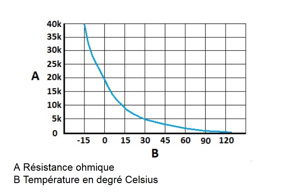

Plus la température augmente, plus la valeur ohmique diminue, donc plus il y aura de courant ce qui fait que le galvanomètre dévira de plus en plus vers la droite, car c'est la quantité de courant qui le fait dévier vers la droite.
Certainement que les mesures que tu as effectué sur les sondes l'étaient pour des températures différentes. Il peut y avoir une grande différence de valeur ohmique pour quelques degrés d’écarts.
Sur cette caractéristique standard, mais qui pourrait s’apparenter à d'une sonde land, tu peux voir que la variation de température est exponentiel décroissante dans une première partie, puis peut-être considérée comme a peu près linéaire à partir de 30°C jusqu’à 120°C . A+

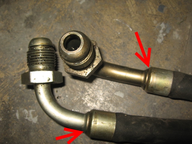

Dans quel état sont les durites d'huile ? Contrôle les au niveau du sertissage, assures toi qu'elles ne tournent pas autour de la partie métallique ? A+
