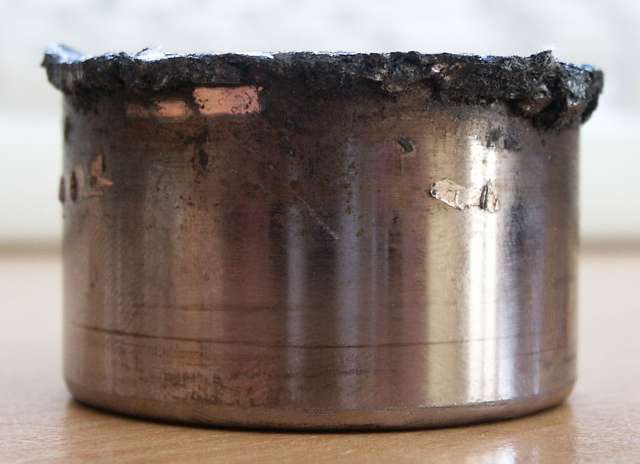

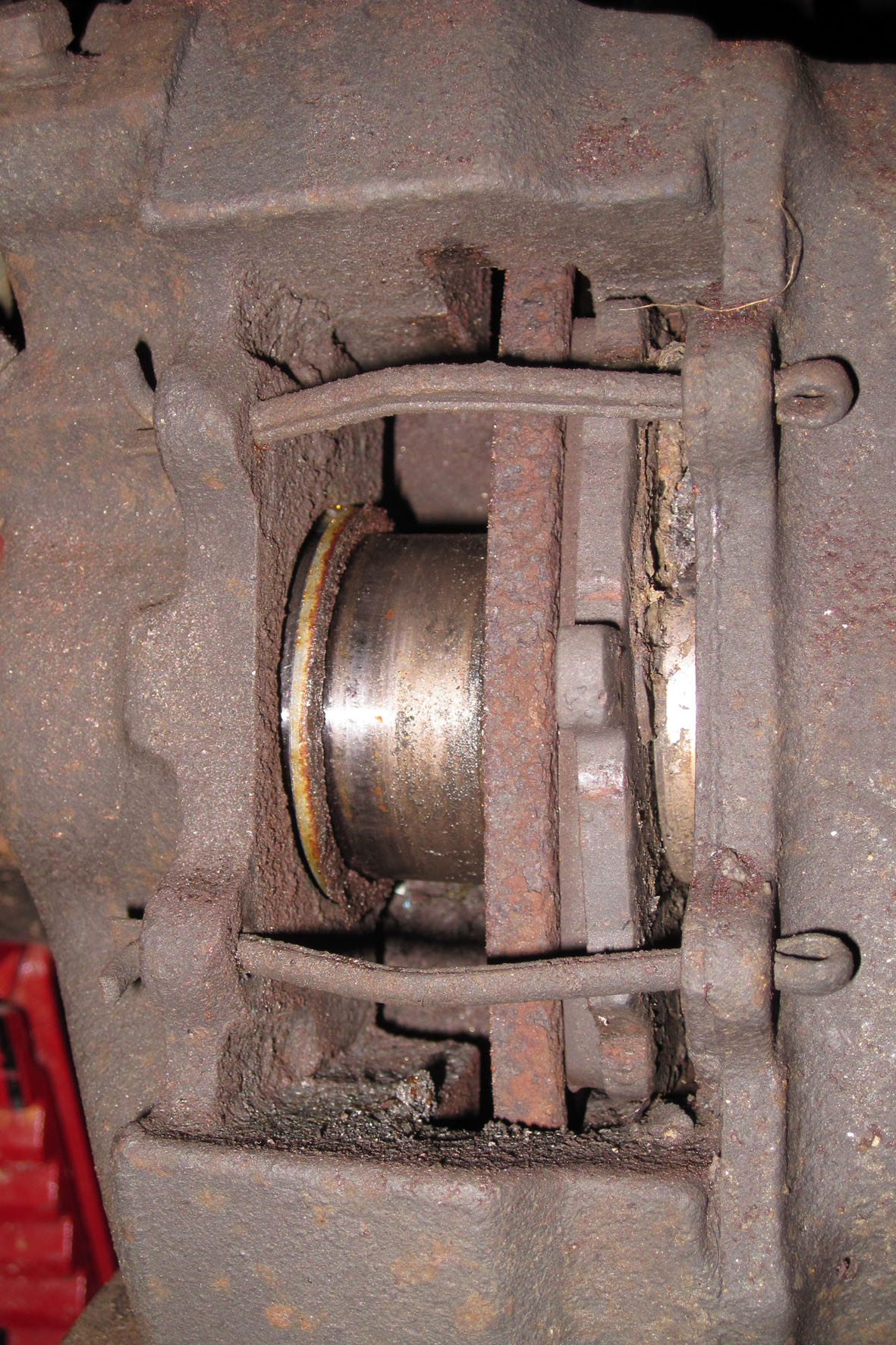

Et tu crois que t'es le 1er a qui ca arrive?? :mrgreen:
1ère fois, mon père sur son 1er range... bruit de ferraille quand il freinait, il s'est dit qu'il faudrait penser a changer les plaquettes... et hop, reste de plaquette arrière qui passe a coté du disque de frein trop usé, et un piston a changer en prime... :mrgreen:
2ème fois, je venais d'acheter le range en suisse, je rentrais par la route en WW... Même motif, même punition!! :mrgreen: :mrgreen:
J'ai vite appris a utiliser le frein moteur avec la bva, et les arrêt au frein a main... oui c'est mal, mais quand y'a plus que ca pour arrêter le range!!! :lol: :lol:
J'ai perdu la plaquette au niveau de Bourg en Bresse, me restait quelques kilomètres pour arriver a Lyon... :mrgreen: C'est dingue comme on ne peut pas résister au réflexe d'appuyer sur la pédale de frein! :lol: Au début ca freine presque normalement, c'est quand le piston devient trop court et que toute l'huile fous le camp, que ca se complique!! :lol:

Mauresque a écrit :
The Pater a écrit :Il fallait regarder l'état de surface du corps de l'étrier qui se trouve dans le passage du disque........ oui oui, je sais, le disque passe dans l'étrier..... mais là dans l'interstice montré par le flèche rouge (valable aussi pour le coté bas).
J'ai bien vu cette surface puisque j'ai nettoyé les étriers de font en comble avant de changer les pistons & coupelles ; et l'état de surface n'appelait aucun commentaire particulier, pas de martelage ou de frottement.
Ah ? Ben je ne vois pas comment la plaquette a pu sortir si elle n'est pas allé au moins une fois dans cet endroit.

Feub a écrit :Et tu crois que t'es le 1er a qui ca arrive?? :mrgreen:
le plus marrant est quand tu fais des étincelles quand tu freines... et que la maréchaussée est a coté de toi...

Ben pourtant je suis quasi sur de l'avoir déjà raconté, maintenant ici ou ailleurs? :sm27:
Par contre, moi c'est 2 fois une plaquette arrière, et coté gauche!! l'histoire se répète... toi tu 'innoves' avec l'avant... :mrgreen:
Sinon, oui Bourg c'est proche de Lyon... :mrgreen: En fait, j'ai fait 99% du trajet en étant ultra prudent et en freinant le moins possible, j'avais encore du frein, sauf le dernier % ou le piston s'est foutu de travers et l'huile est partie... la, ca devenait très chaud, mais je connaissais bien la route, et j'en ai fais une bonne partie en courte afin d'avoir un max de frein moteur au cas ou... Je dis pas que je pouvais tout éviter, mais moins pire qu'un gars au téléphone... :mrgreen:
