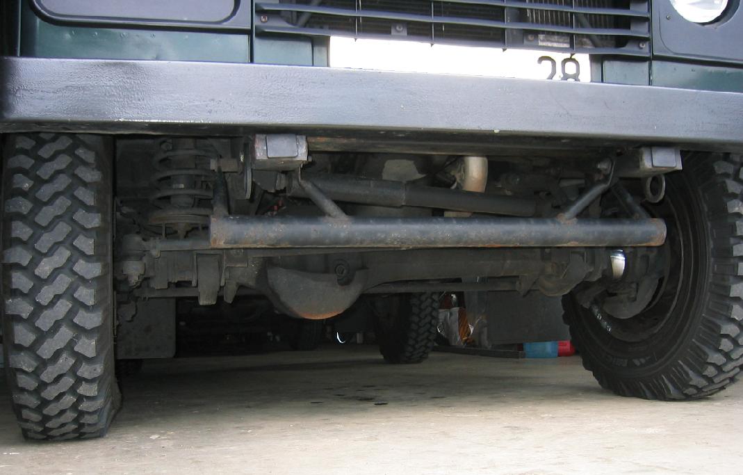

Les seules protections que je conseille, c'est une barre (origine LR) pour protéger la barre de direction et une coquille sur le pont avant. Le ski peut être un handicap en marche arrière et pour la maintenance. Réservons le ski pour ceux qui font du franchissement en voulant toujours avancer quitte à abîmer le véhicule. Ceux là ont besoin de protections supplémentaires pour éviter de trop abîmer la carrosserie.

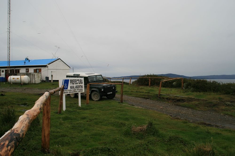

Voila, un Dèf quasi-stock pour aller au bout de la terre
