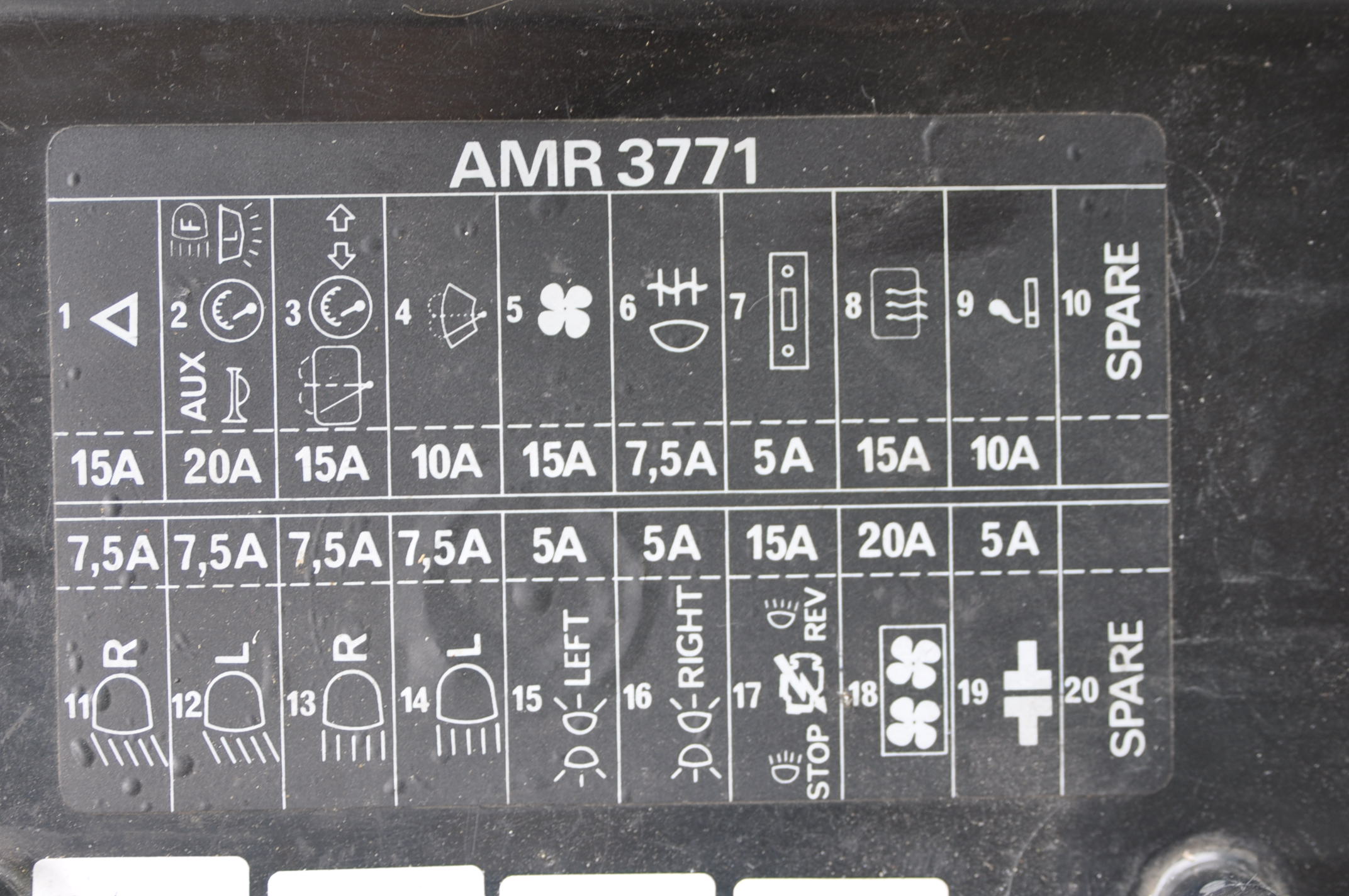

jerome38 a écrit : et a péri du meme mal: fusion des connexions.
ça ce n'est pas normal... As tu des options du genre feux additionnels ou ampoules de 100W ou ... ?
En phare les codes sont-ils bien éteins ?
Tes fusibles code et phare ont-ils l'ampérage correct d'origine correspondant à l'étiquette du couvercle ?
jerome38
Messages : 725
Re: probleme code sur defender
Message non lu par jerome38 »
La puissance des ampoules fait partie des pistes que j'avais prévu de controler. Il n'y a plus de phares additionnel (j'ai tout viré, mais le montage passait par un relai). Les fusibles sont tous à 7.5 amp. En revanche, je n'avais pas pensé au fonctionnement de la bascule code/phares. Je vérifierai dès que possible.
