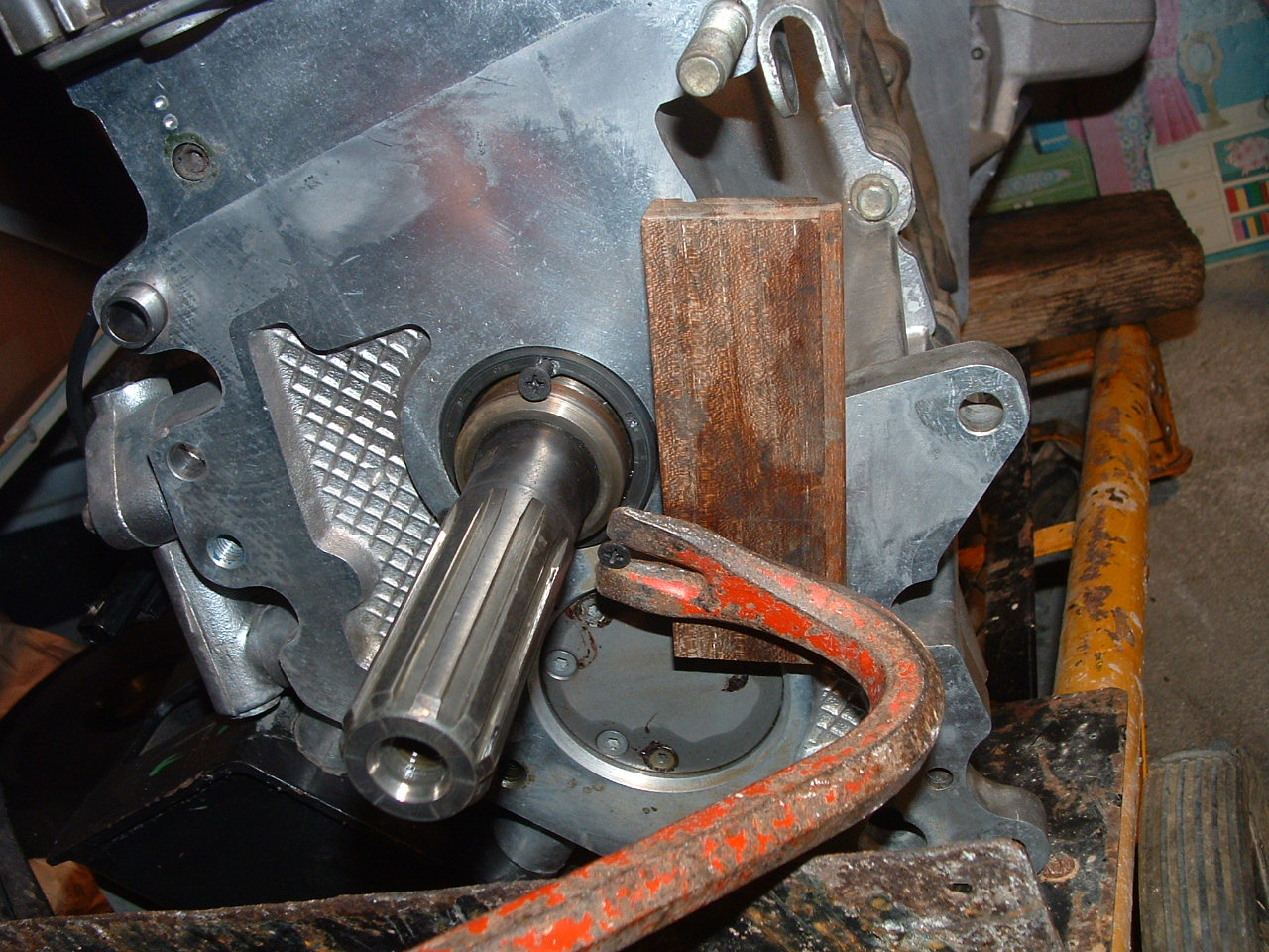

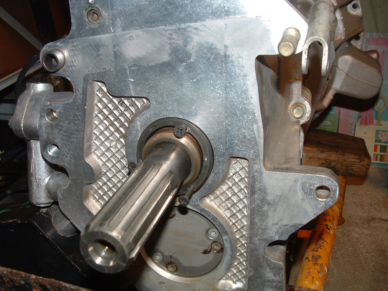

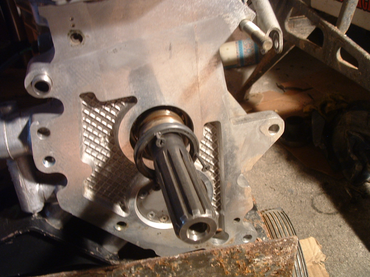

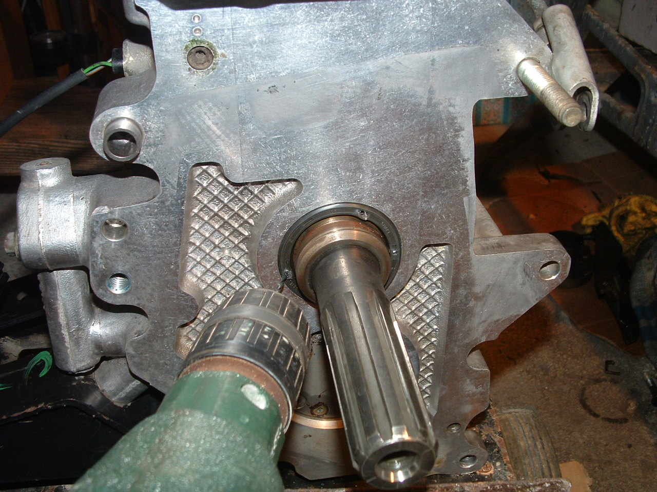

j'ai trouvé une astuce pour extraire ce satané radial:
percer 3 petits trous à 120° dans le flan métallique du joint (le métal est derrière le caoutchouc)
visser 3 vis placos (trés affutées et acier trés dur, les vis à bois 'rippent')
extraire progressivement le joint avec 1 pied de biche en appui sur une cale de bois en tournant autour de la bague d'usure sans la toucher
et vla l'travail
et vla l'travail

nanard833 a écrit : j'ai trouvé une astuce pour extraire ce satané radial
Si tu es sûr de récupérer tous les petits copeaux de métal qui auraient pu tomber derrière le joint....pourquoi pas.
Re: mine de cuivre dans BT disco 300 TDI
c'est sûr, faut pas faire ça comme un bourrin! Tournez tout doucement (variateur électronique, sans forcer, ) et je t'assure qu'il n'y a pas le moindre copeau derrière :sm6: pas plus risqué que de bouziller la portée de la bague ou du carter avec les tournevis :mrgreen:

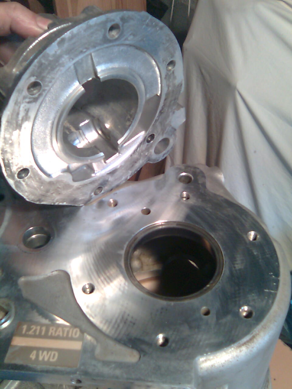

salut, je continue avec ma BT mais en prévision du remontage:
pour remonter la bague extérieure du roulement du diff, coté carter arrière, il n'y a pas de butée dans le carterprincipal c'est celle du carter arrière qui donne la position donc je dois le mettre en place avant ? avec l'épaisseur de la pâte à joint? merci A+
La bague extérieure doit être à 1 mm vers l'intérieur du carter.A mesurer avec une règle et un jeu de cales.

torero a écrit :La bague extérieure doit être à 1 mm vers l'intérieur du carter.A mesurer avec une règle et un jeu de cales.
Quelle est ta source ? Avec joint papier ou pâte à joint ?
Ma source c'est le manuel de révision de la BT LT 230Q, préfixes 36D et 37D pour Disco et 38D et 40D pour Def. Ils parlent ensuite de remonter le carter de sortie à la pâte à joint (RTV 102).
Mais c'est quand même bizarre que nul part il ne soit demandé que la bague vienne en buté.
Parce que régler une précharge au comparateur avec une bague montée au jeu de cales, j'ai un doute sur la précharge finale une fois que la boite aura fait quelques tours.
Perso je monterai la bague à 1 mm puis, une fois le carter de sortie provisoirement monté, je viendrai chercher la buté sur ce dernier.

nanard833 a écrit : pour remonter la bague extérieure du roulement du diff, coté carter arrière, il n'y a pas de butée dans le carterprincipal c'est celle du carter arrière qui donne la position donc je dois le mettre en place avant ? avec l'épaisseur de la pâte à joint?
Il faut une précharge de 0.05 mm de l'ensemble, avec joint papier (prendre en compte son épaisseur) ou avec pâte à joint (considérer zéro). la bonne précharge est obtenue en changeant l'épaisseur de la rondelle calibrée située derrière la bague extérieure dans la carter principal.
Toute la difficulté est de mesurer la chaine de cotes.
1) Distance plan de joint carter principal à grande face bague extérieure du roulement coté avant
2) Distance plan de joint carter avant à la face de l'épaulement du logement de la bague extérieure du roulement dans ce même carter.
LR fournit des outils calibrés et avec un comparateur cela devient un jeu d'enfant. Mais sans ces calibres, il faut bidouiller si tu n'as pas de machine de mesure en 3D.
Reste l'ancienne solution, bien moins précise, qui vaut ce qu'elle vaut. La mesure du couple de frottement à l'aide d'un peson et d'une ficelle enroulée autour du moyeu du baladeur longue courtes.
