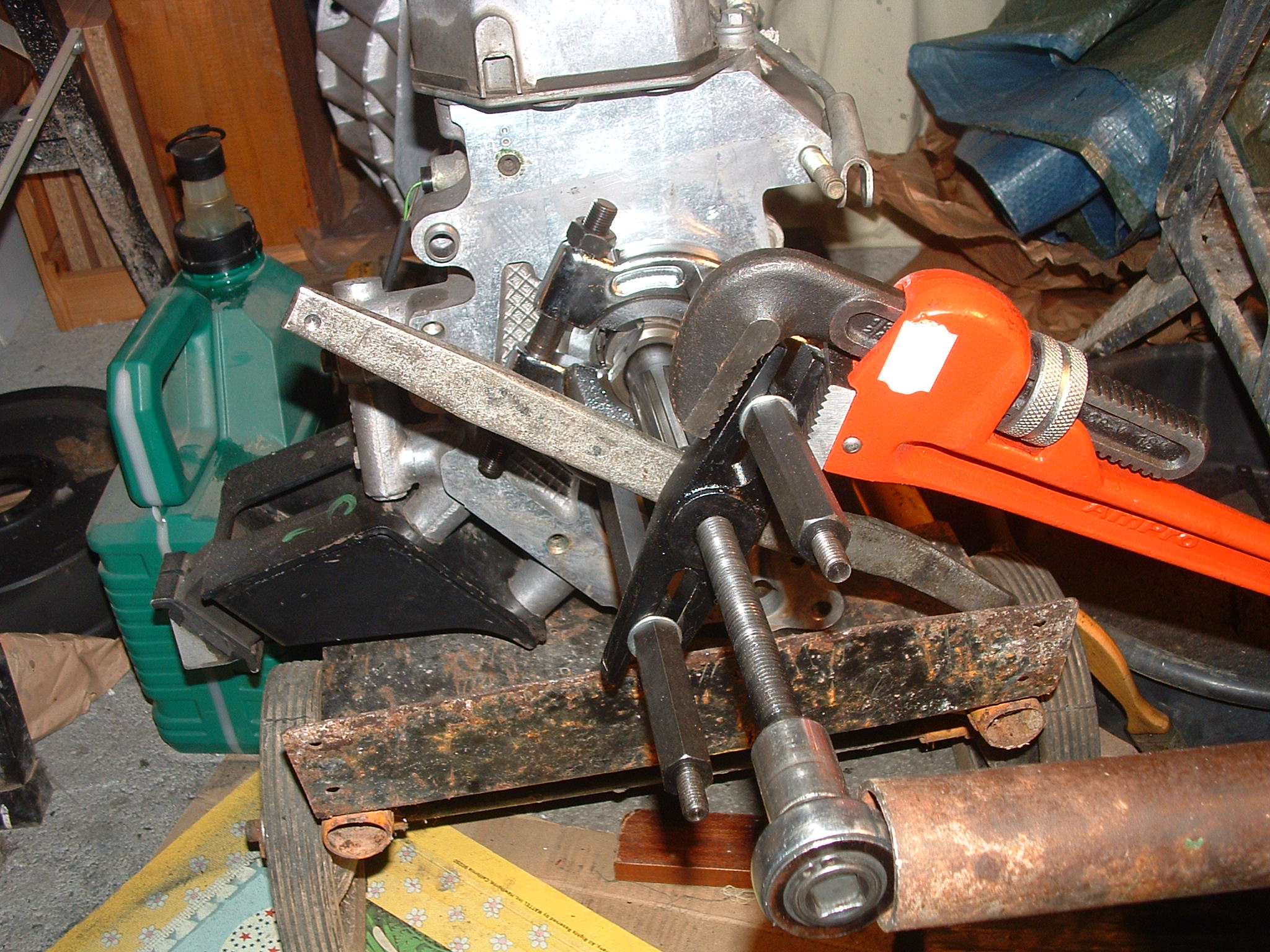

samedi j'ai reçu le set de décolleurs de roulement avec potence d'extraction et colonnes (malette acheté sur EBAY) env 70€
J'ai dû utiliser le gros extracteur car le petit est trop fragile (il correspond pourtant au diamètre de 36 mm du fond de la gorge usinée sur la frette pour l'extraire) mais a tendance à se tordre (davantage prévu pour le décollement que pour l'extraction, je remarque aussi que les ancrages des colonnes sont au milieu des demis mors, trop loin des vis de rapprochement ce qui amplifie la torsion, c'est un défaut de conception).
Au menu de l'aprés midi, l'extraction de la frette où se trouvent les deux portées de spis d'égal diamètre intérieur (celui côté BV et celui côté BT):
Extraction de la bague à double portée "seal collar oil" montée (trés) serrée sur l'arbre secondaire, j'ai dû affaiblir la frette à la disqueuse car le pas de vis de l'extracteur n'est pas assez fin, rendant l'effort trop important.

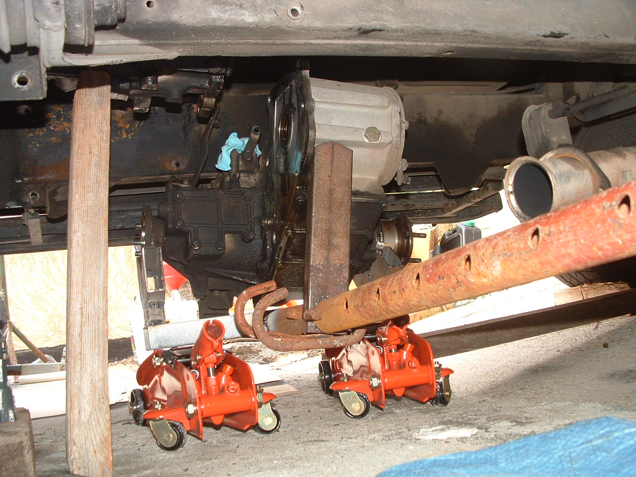

Re: remplacement radial R380 côté embrayage

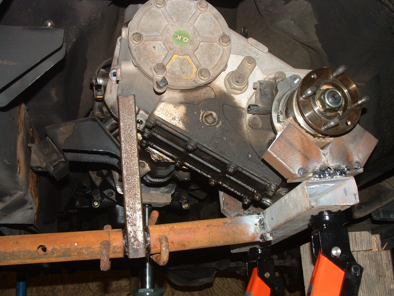

oui, j'ai ça:
support maison, les deux crics me permettent d'ajuster l'inclinaison, depuis cette photo j'ai remplacé les appuis des crics par des vis qui s'emboitent dans le support pour empêcher que ça glisse.
merci pou ta réponse rapide A+
Bon, salut tout le monde, ça y est, la BT est en place sans le moindre problème (mis à part la météo, ça c'est mis à pisser quand j'étais sous l'engin...) mon installation "maison" s'est avérée efficace au remontage comme au démontage (par sa forme, le support maintient la BT inclinée suivant l'angle d'inclinaison du moteur en position basculée) , diff bloqué pour faire naviguer l'arbre creux qui reçoit l'arbre secondaire de la BV (merci Torero) et hop les canelures s'emboitent, reste le goujon du haut et le centreur(manoeuvre du "timon" pour faire tourner la BT autour de l'arbre) et le tour est joué :mrgreen: A+

Aurais tu une petite photo de ta modif ?
Salut ludo59

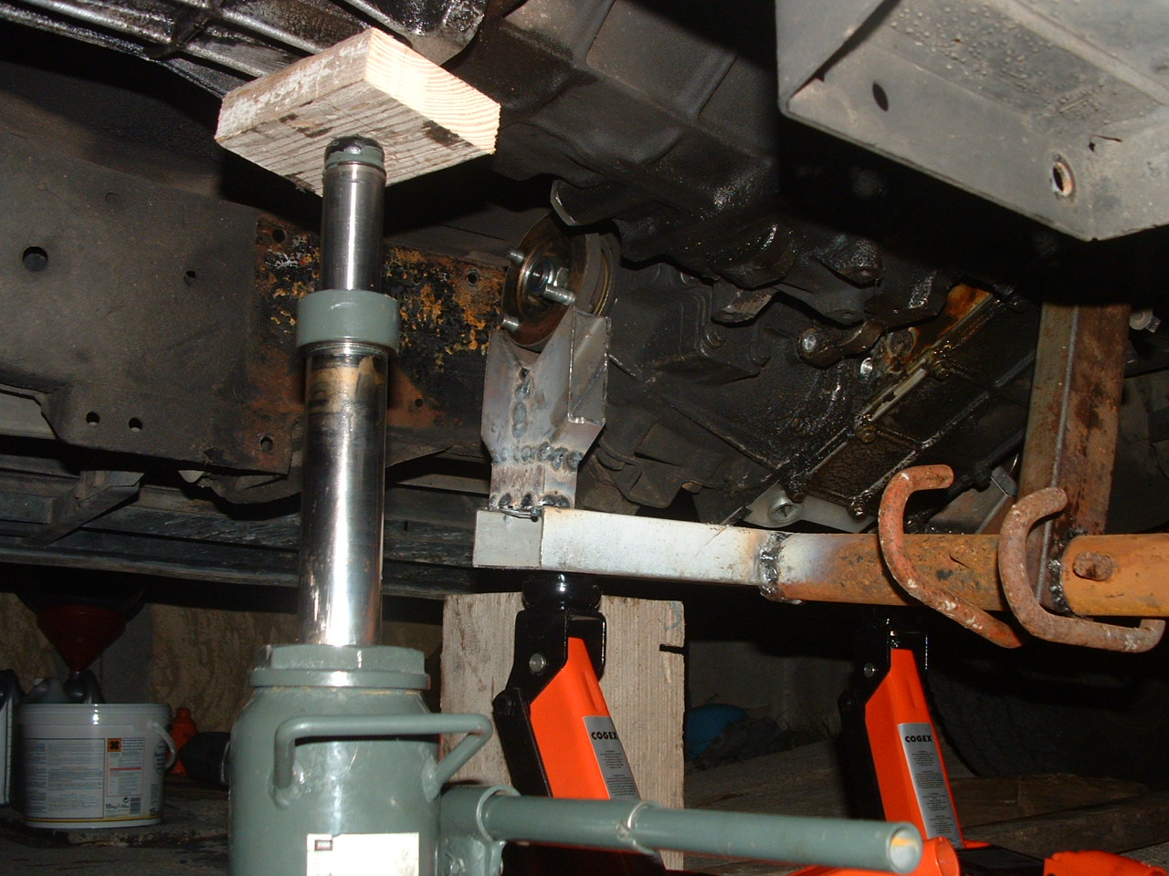

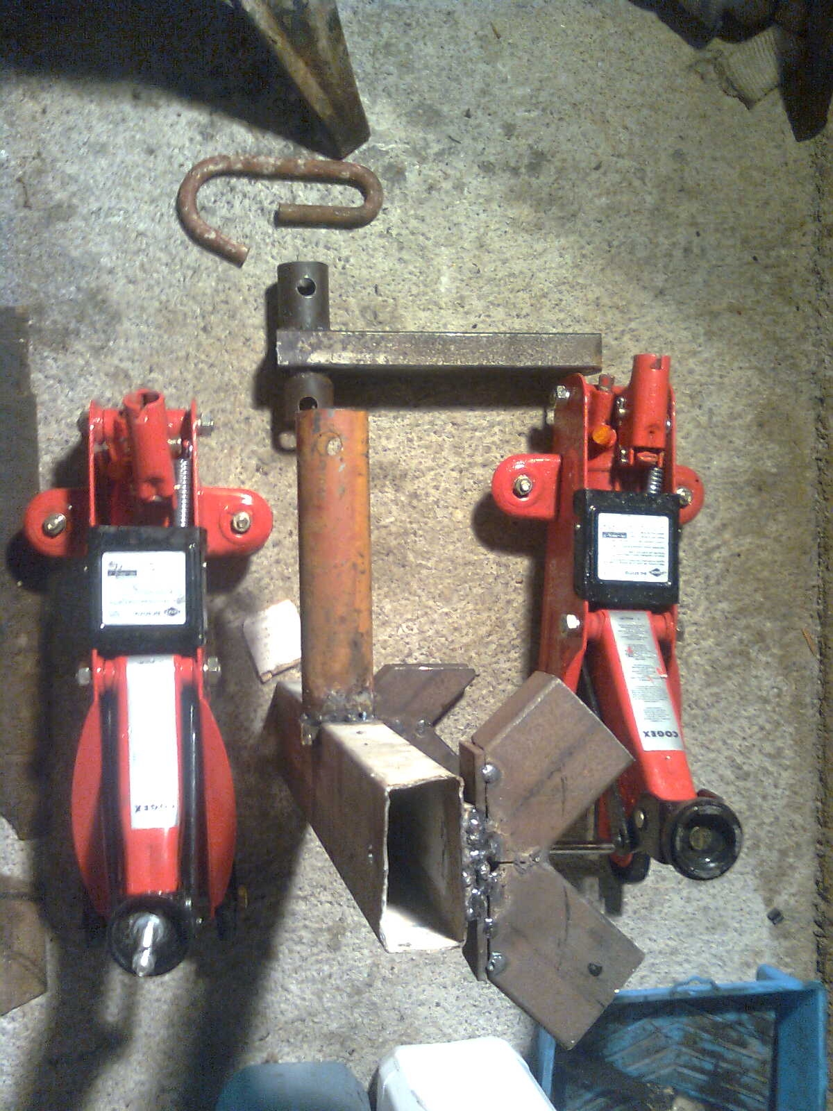

Version initiale, lors de la dépose, les 2 crics étaient en appui sur le support, mais ça pouvait glisser...et pendant qu'on surveillait ça, on était moins concentré sur le reste (visée du spi, alignement de l'arbre, du goujon et du centreur....)

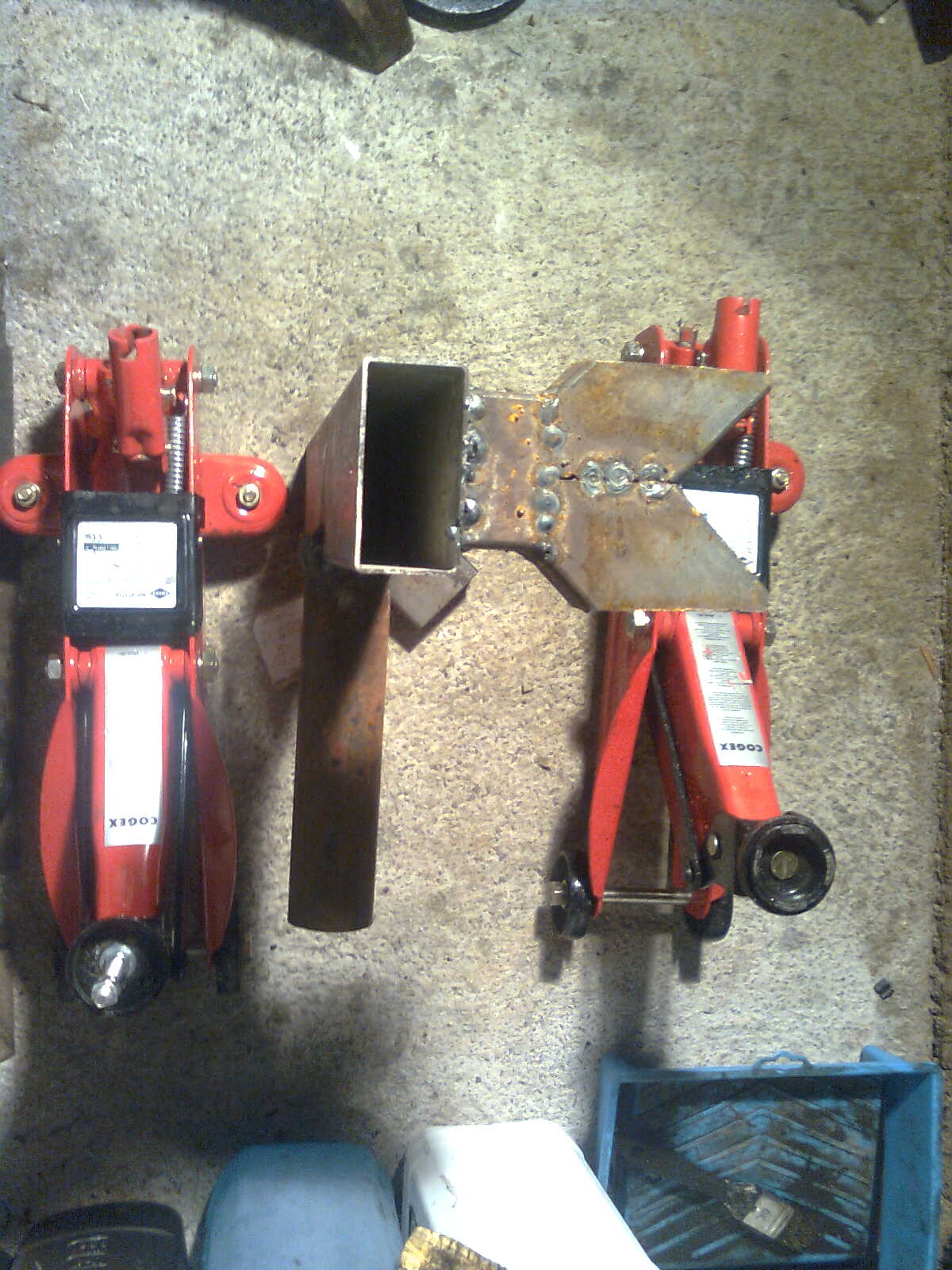

donc on passe à la version 2:
j'ai démonté les appuis de la tête du cric pour les remplacer par des vis et contre-écrous + 2 perçages dans le support ce qui permet la liaison des deux crics au support, qui du coup ne glisse plus c'est donc plus "safe" et on est plus relax pour remonter sans rien bouziller, sans se prendre la BT sur la tronche, sans se n....les doigts, donc on travaille mieux (pas comme des bourrins!!!).

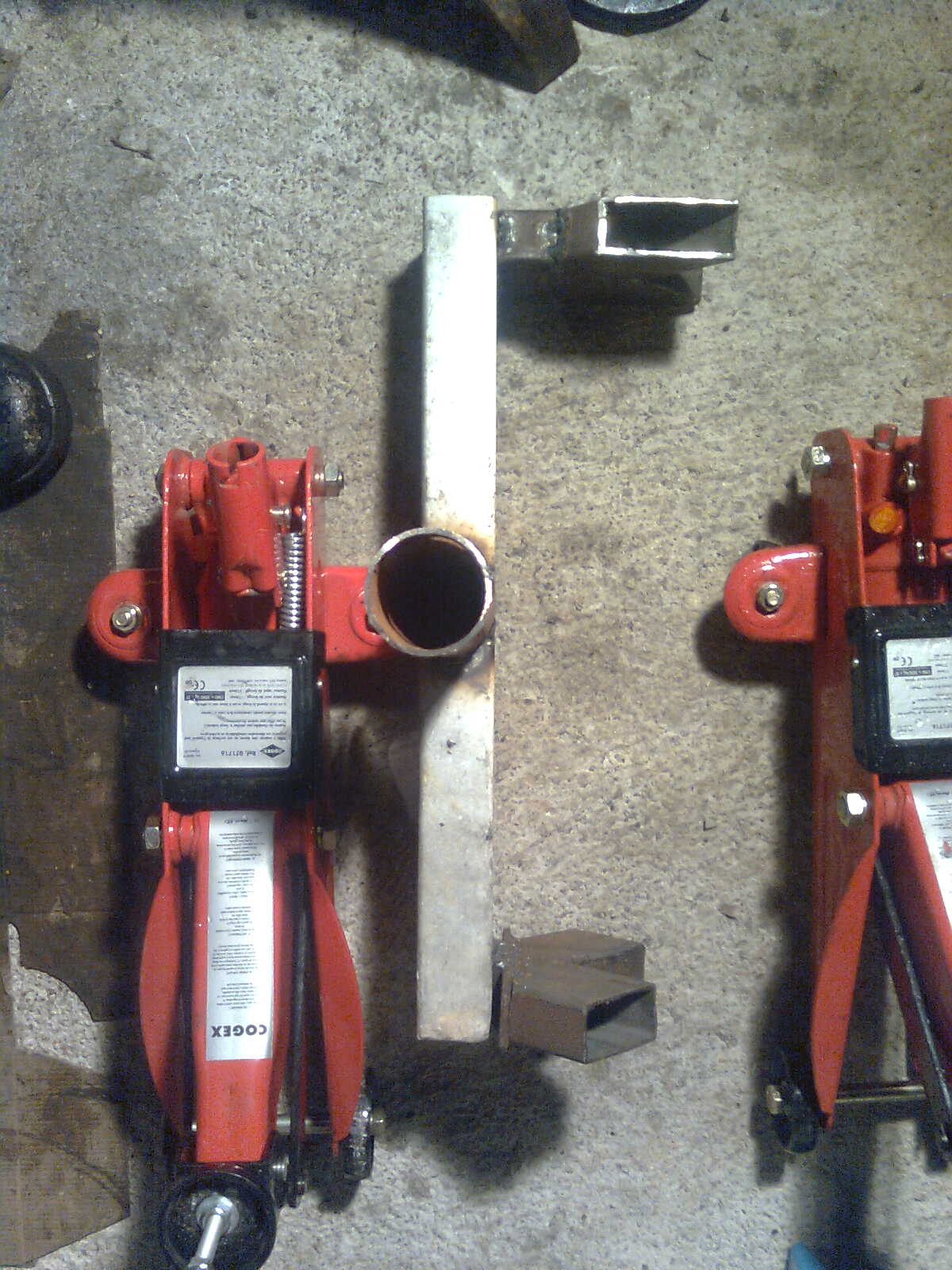

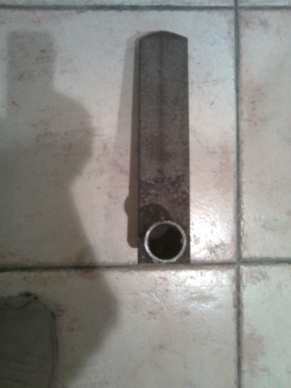

quelques photos pour ceux qui veulent s'en inspirer:
côté arbre de transmission arrière:hauteur du dessus du profilé au fond du vé: 4,5 cm (présenté à côté d'un cric d'origine et d'un cric modifié)
côté transmission, hauteur du dessus du profilé au fond du vé: 9 cm
de profil, dimension entre les vé: 38 cm
passer un serflex autour de la partie cylindrique du carter arrière pour "assurer" la BT
béquille: de l'axe au sommet de l'arrondi: 25,5 cm

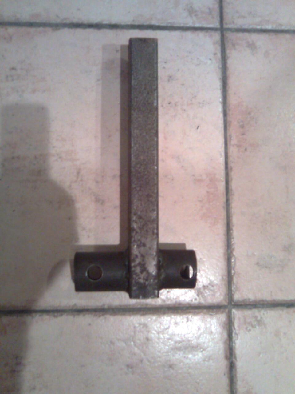

les 2 emboitemments avec leur perçage qui verrouillent la béquille en position haute et donne à peu de chose prés la position angulaire de la BT autour de l'axe de l'arbre secondaire.

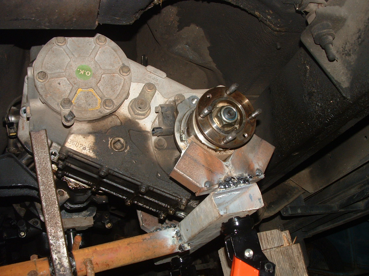

phase 1 déboitement de l'arbre secondaire en cours
phase 2 l'arbre est totalement sorti
phase 3 descente de la BT....comme si vous y étiez
pour le remontage ya qu'a procéder à l'envers ! si ça a pu t'aider, bon bricolage sache en tout cas que le temps passé à la réalisation du bidule ( tout de même évalué "pas mal" par le Pater que je salue au passage :sm6: ) fait gagner un temps fou à la dépose comme à la repose de la BT et permet sans souci de déposer indépendamment BV et BT en fait, j'ai plus passer du temps à le gamberger qu'à le réaliser! A+
