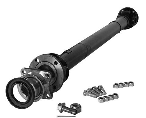

voila comment j'ai monté le cardan et la tulipe.
voir photo.

je confirme, il manque une bague (en appuis sur la bague intérieur du roulement) pour assurer le serrage de l'ensemble.
bon courage pour le taf.

Tu as remonté avec le flector ou avec l'arbre a croisillon et l'entretoise qui va bien?

remonté avec l'arbre de transmission à croisillon et l'entretoise magique qui supprime les hurlements de décélération.

Depuis qu'on a mis l'arbre à croisillon, tout va super.
Pas de vibrations, de bruits. Nous sommes content de la transformation.
Le roulement ne semble pas avoir été abimé et tout va bien
