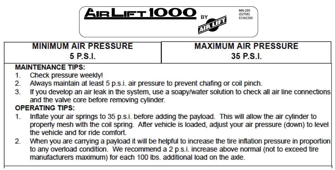

sven a écrit :je verrais en afrique si les airlifts supportent bien ? le truc est d'y laisser un minimum de pression pour ne pas les crever
J'ai regardé les préconisations constructeur pour ce type d'Air Lift, ils disent minimum 5 PSI et maximum 35 PSI. Cela correspond à une fourchette de 0,4 bar à 2,4 bar.

oui , c'est ce que j'avais aussi sur le grand cherokee ( aie , pas la tête ! )
par contre , très chargé je suis monté à 3.5 sur plus de 2.000 bornes , plateau au cul sans aucun souci ;)

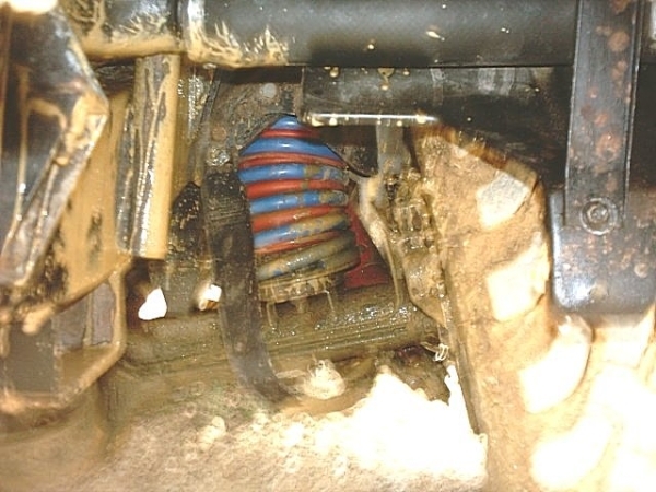

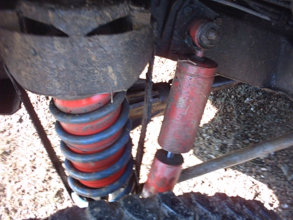

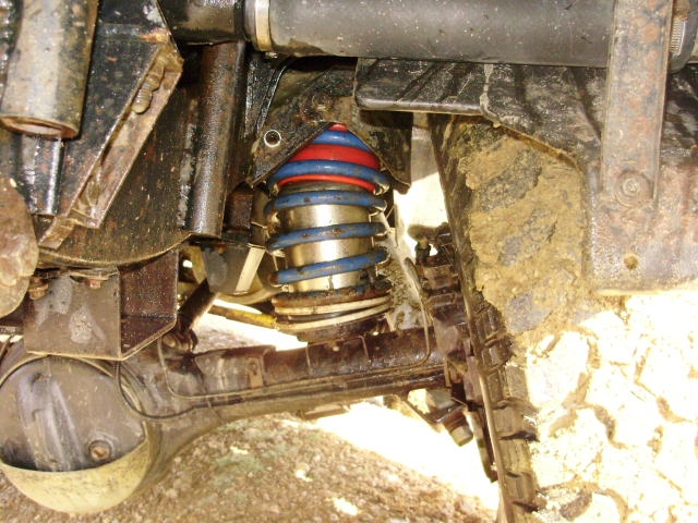

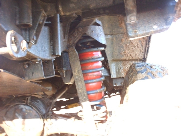

Les boudins "Air-Lift" pour l'usage courant..c'est NIKEL...SUPER... :D
en TT, moins de possibilités????
et bien...ça dépend du montage..... :mrgreen:

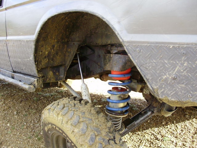

Avec des "cônes extérieurs" pour retenir les ressorts en TT, + les boudins dégonflés à cette ocassion, si ceux-ci seraient amenés à déboiter. :)
Et si seraient collées correctement les rondelles de caoutchous fourni avec le kit
1-) sur les Coupelles basses de ressorts, pour éviter de les perdre
2-) et dans les Support hauts de ressorts AR, pour éviter qu'elles se mettent de travers
à part que les tuyaux d'air comprimé, arrivant par le dessus, peuvent se retrouver pincés une fois sur 2 à la compression des ressorts après une détente max..... :sm20:

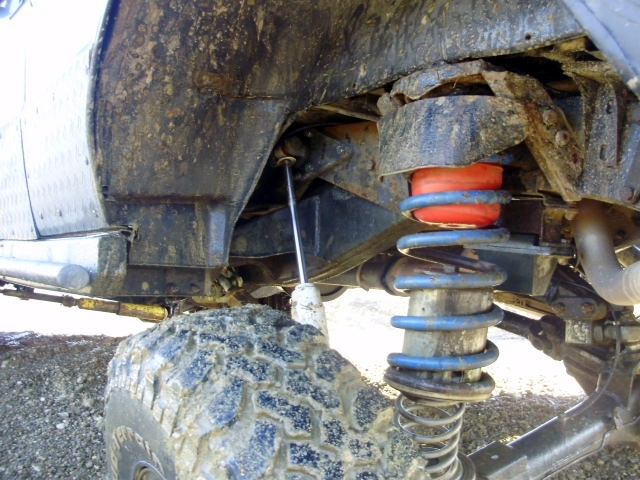

Et maintenant ....un peu plus élaboré....
cela ne m'empêche pas de croiser un petit peu.....quand il faut......

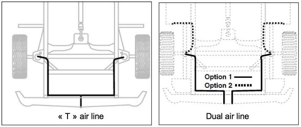

Mais je n'ai pas augmenté mes croisements, donc pas de soucis de déboitage, et je ne dégonfle pas: il y a dans le kit 2 valves, une par boudin, ou un T pour relier les deux boudins, et on utilise une seule valve: c'est ce que j'ai fais et j'ai pas l'impression que ca me bride! :mrgreen:
Re: Defender • Suspension "Air"
En fait si on regarde leurs schemas il y a en tout 3 options de montage, une option en "T", et deux options en double ligne.
Euh... en double ligne, y'a que l'emplacement des valves qui change sur le schéma, bref c'est pas que ca change rien, m'enfin pas loin quand même... :mrgreen:

Il y aurait 4 possibilités :
a-) soit Les 2 boudins de chaque essieux ( av et ar) séparé ou couplés ensemble
b-) soit Les 2 boudins du même coté de chaque essieux ( droite et gauche) séparé ou couplés ensemble.
Cela dit, contrôler chaque circuit indépendamment est totalement utopique en roulant… ( route et TT) à moins d’être soi-même un ordinateur….dans la gestion d’un tel procédé……comme avec les P38 et autres SUV….
Mais contrôlable manuellement seulement à l'ARRÊT, par exemple pour stabiliser une cellule camping –car .
Donc pour rouler avec les boudins, à la pression désirée et choisie:
c-) soit gonflage séparément des 2 boudins du pont AR, mais identiquement….si on y arrive …avec précision….
d-) Soit avec l’aide du T de couplage, la pression se répartira automatiquement et uniformément sur les 2 boudins du pont AR en même temps.
perso: solution "d".....pour la route...
et en TT, chaque boudin est totalement déconnecté.....( débranché).....du circuit.
