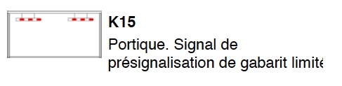

Sur la voie publique, ces barres s'appellent K15 dans la nomenclature de la sécurité routière. Mais je ne sais pas si elles obéissent à la même réglementation que la signalisation B12.The Pater a écrit :Est-ce que cela concerne aussi les barre de limitation de gabarit ?

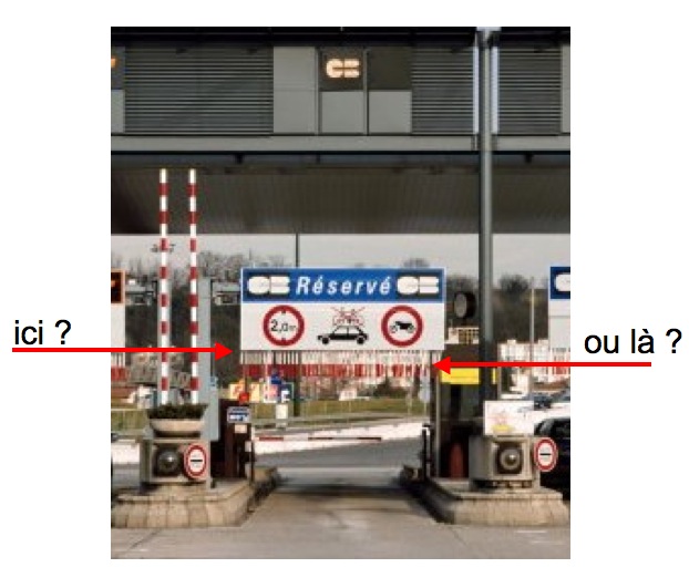

Sans répondre directement à la question posé, mon 90 traine autour de 2.1m de hauteur et passe sans soucis sous les portiques de péages files "CB" (cartes de paiement), y a juste certaines chaines qui effleurent légèrement le toit.
Ce qui est marrant, c'est la tête des bleus quand ils te voient arriver sur les freins au péage, serrent les dents pour l'impact et se bidonnent de me voir passer quand même
et que seule l'antenne CB touche
J'ai entendu parler de plus de rigueur (donc moins de possibilités de passer quand même) sur les files 100% T (télépéage)

Mon 90" faisait 2m pile avec ses TracEdge 235/85R16. Et passait au péage en gratouillant les chaines.

Il n'y a pas un système de détection laser qui te reclasse en classe tarifaire 2 ? En principe cela figure sur le reçu de péage.Frédéric_Dept79 a écrit :Sans répondre directement à la question posé, mon 90 traine autour de 2.1m de hauteur et passe sans soucis sous les portiques de péages files "CB" (cartes de paiement), y a juste certaines chaines qui effleurent légèrement le toit.
