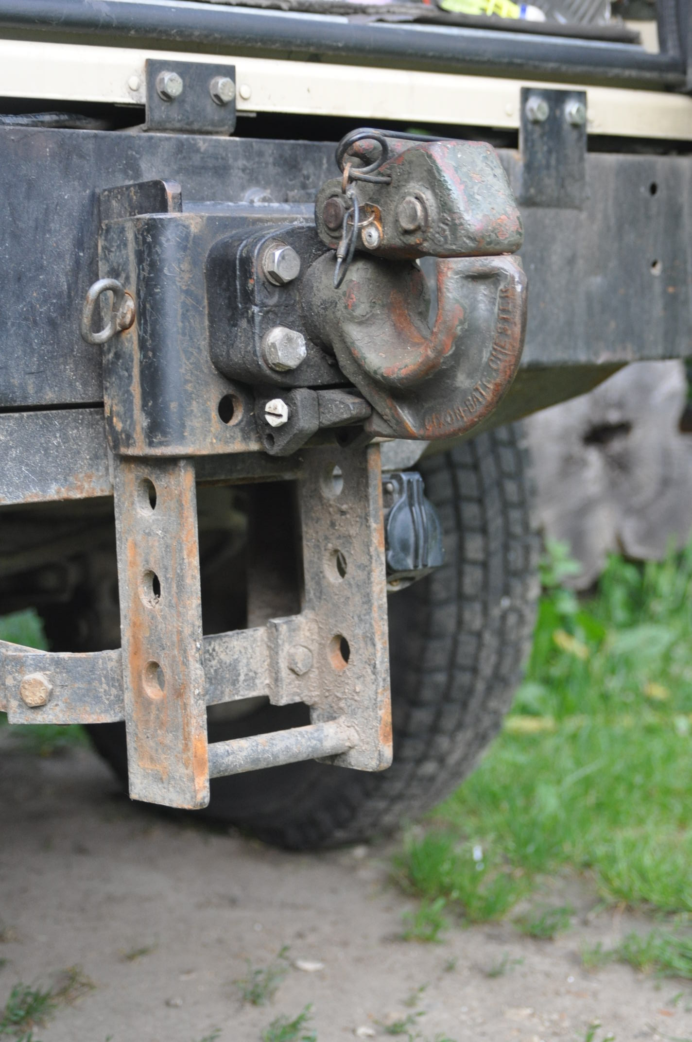

Entre deux déluges ce WE j'ai eu le temps de finir l'électricité et de regarder un peu le nato. J'ai pu sortir sans l'abimer le fameux axe (décapeur thermique, WD40, gros chasse goupille et hache
) , je l'ai ensuité bien désoxydé, graissé le tout , il rentre et sort très aisément.
J'ai regardé à blanc sans la roue de secours, je pense que ma solution est viable, il n'y a pas besoin de hauteur pour réassembler le crochet. J'ai interrompu les essais à cause des orages, donc je ferai la manip en vrai sous peu et si c'est concluant je trouverai un axe plus facile à manipuler.

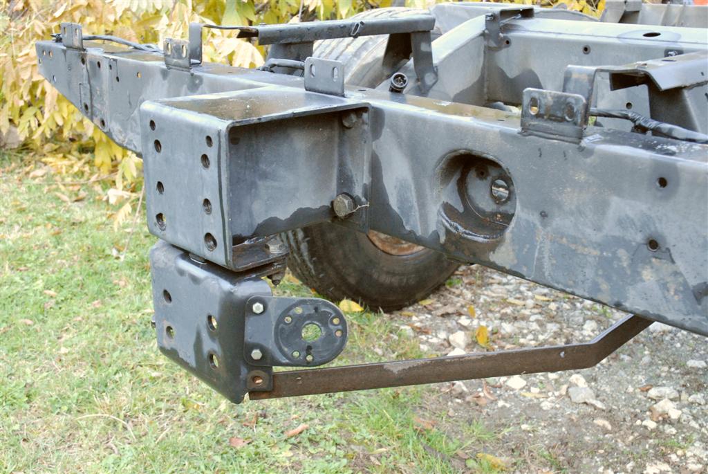

Je viens de penser à un truc: et monter la rallonge d'attelage qui est utilisée sur les HCPU ???
On a exactement le même problème sur les HCPU (110, 130) puisque la benne dépasse de la traverse, donc monter le crochet directement sur la traverse ne marche pas (on ne peut pas l'ouvrir), la rallonge permet de reculer le crochet jusqu'à ce qu'il dépasse de la benne. Bon du coup on n peut plus ouvrir la ridelle en entier, mais il faut parfois faire des choix, dans la vie.
Cette rallonge ne te permettra toujours pas d'ouvrir la porte en grand (téton de blocage de frein et roue jockey), mais au moins tu peux accrocher ta remorque normalement.

Re: Crochet NATO remise en état
mouais.
si la longueur du def est un problème, alors vire la roue de secours, car la rallonge HCPU est moins longue que l'épaisseur de ta roue de secours. Pour ma part l'usage occasionnel de la sankey fait que je laisse la rallonge à demeure (trop chiant d'aller derrière le réservoir pour attraper les vis) et je ne monte le crochet que quand je me sers d'une remorque. Du coup, il n'y a rien qui dépasse 99% du temps, et les 4 vis qui tiennent le crochet sur la rallonge s'enlèvent en moins de temps qu'il n'en faut pour replier les pieds et la roue jockey de la sankey
Et pareil pour la partie basse de l'attelage: elle s'enlève très facilement (4 vis très accessibles), je ne la monte que quand je tracte ... et du coup elle ne me gêne pas en forêt.

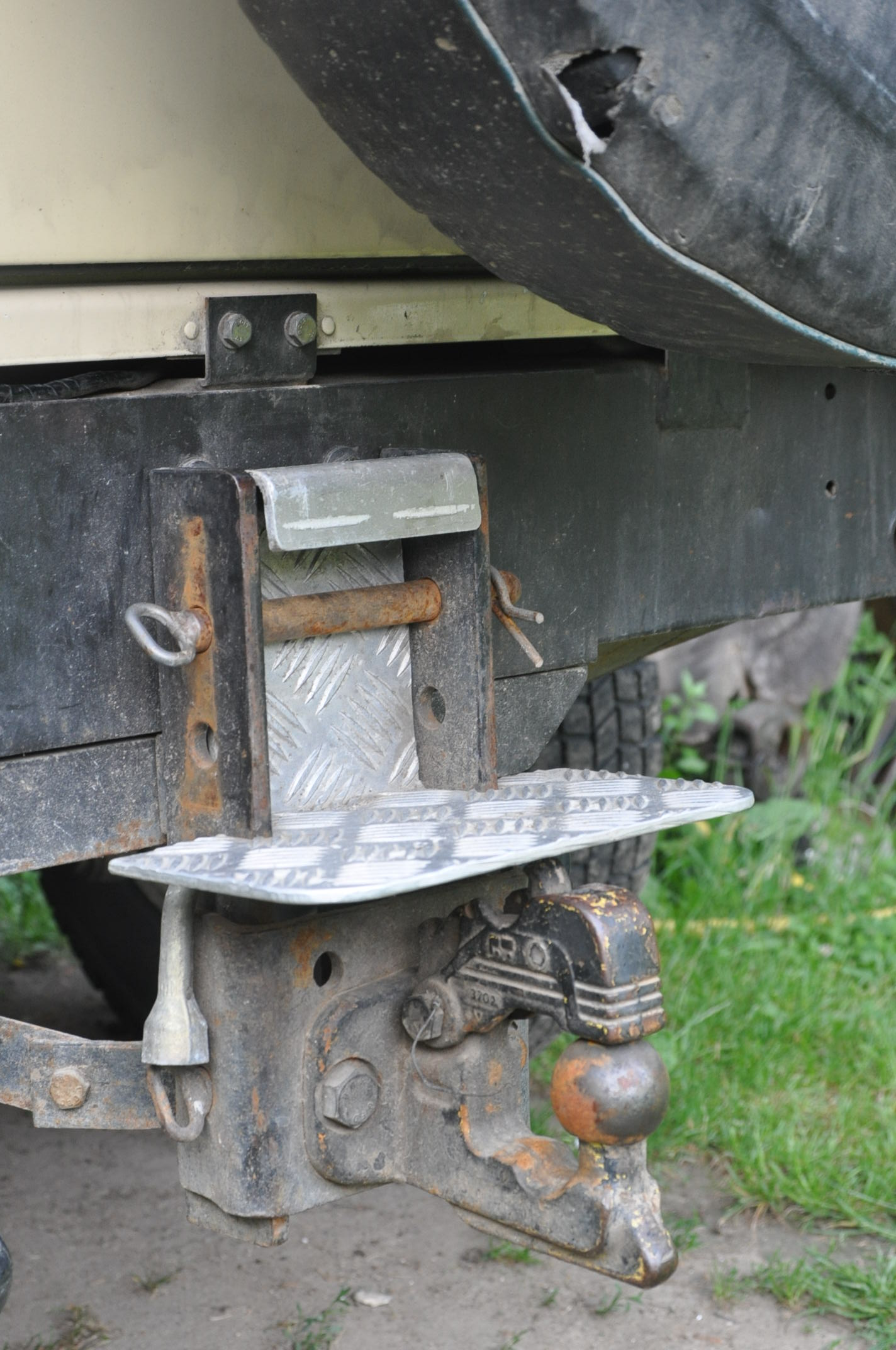

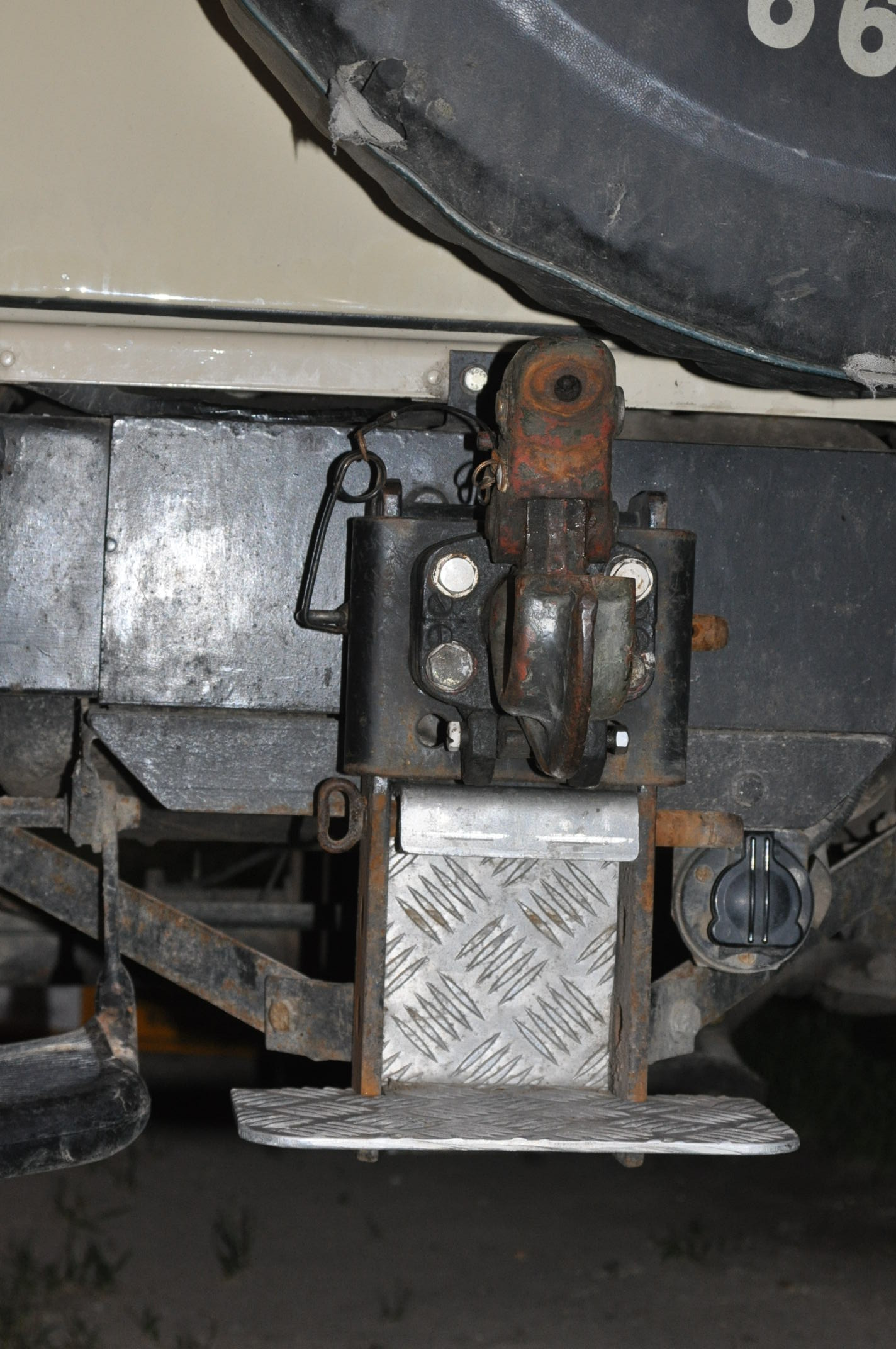

Bon une autre idée alors:
1) Version sortie avec les mômes, un petit marchepied supplémentaire. et un crochet universel au cas où... 2) Version Sankey. Il n'y a que deux centimètre de décalage de la NATO vers le bas par rapport ses fixations d'origines sur la travers. 3) Cela permet d'ouvrir le crochet... 4) Mais il y a la solution de fixer la NATO a la l'œil de la Sankey, puis le U sur le land. Pour le frein à main, il y a un truc à faire, je sais que j'ai vu ça il y a longtemps, mais impossible de m'en souvenir
Sven ,je dois être dans tes premiers 10%
. En gros, c'est l'hôpital qui se fout de la charité
