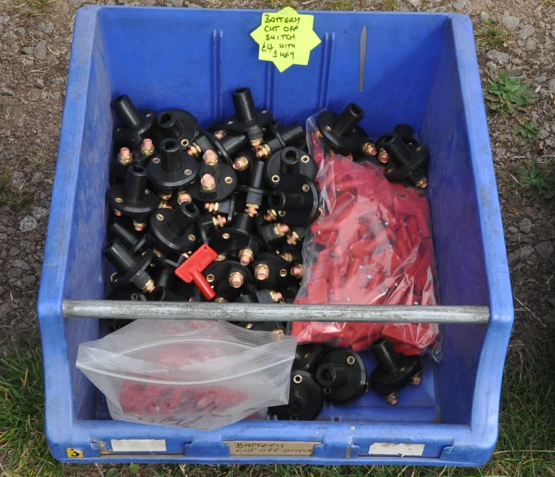

Oui bien sur, le schéma des australiens montre bien, qu'il ne s'agit pas d'une prise de remorque, mais d'une prise de parque d'une part, et d'autre part que la section des câbles pour ne pas dire des fils est de 13,5 mm carré. Ce qui n'est pas la même chose à lui tout seul, il est plus gros que le 7 fils de la prise remorque traditionnelle. Cela génère une liaison supplémentaire entre remorque et véhicule tracteur.
Les "breaker" sont des coupes circuit manuel à clef que tu trouveras par exemple dans cette caisse:

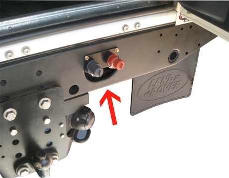

Et voici une prise, à l'arrière d'un Def :
