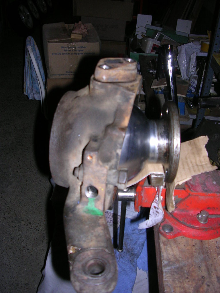

romain71
- Messages : 57
- Enregistré le : 02/01/2008 21:43
- Localisation : Chalon sur Saône
Re: Quel couple sur peson pour réglage pivot land 90 de 1989?
Samedi, réglage des pivots à l'établi si tout se passe comme prévu :
