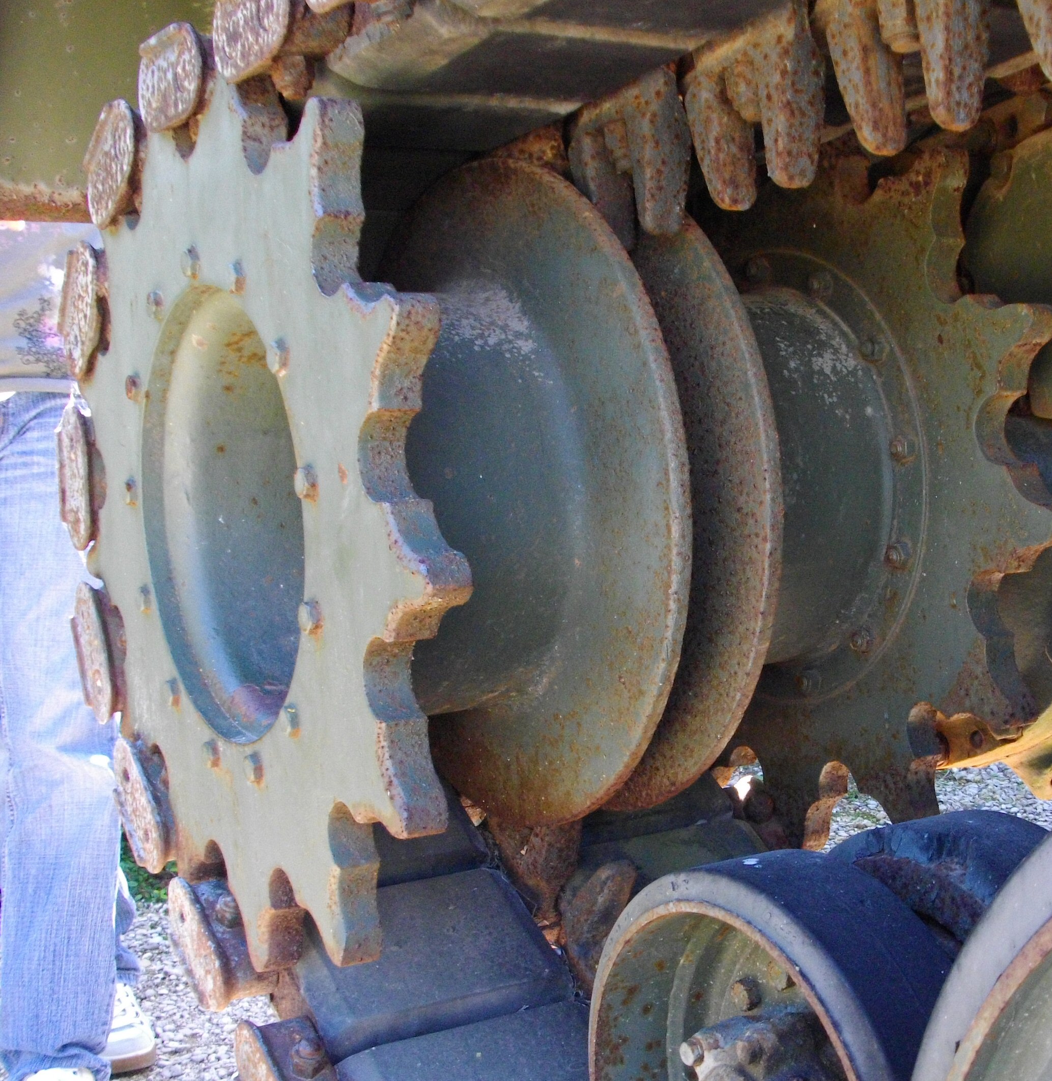

Une chenille de chars fait une longueur L, que cette chenille décrive un ovale, un carré. Et le chars fera la même distance par tour quel que soit le chemin de la chenille.

La chenille de ton char n'est pas reliée, même d'une manière flexible aux roues du char. Les roues peuvent donc faire plusieurs tours sur elles même avant que la chenille fasse un tour complet de l'ensemble.vincentim a écrit : Je pense que je vais enfoncer une porte ouverte, mais la bande de roulement fait toujours la même longueur, quelle que soit la pression, non ?
La pression fait varier l'écrabouillement du pneu, mais il faudra toujours au pneu parcourir la longueur de sa bande de roulement par tour. Dans le cas d'un pneu écrabouillé, le R à prendre n'est pas la distance axe/sol, parce que cette valeur n'est pas vraie ailleurs que dans la zone de contact du pneu sur la route, la longueur de la bande de roulement ne change pas ...
Une chenille de char fait une longueur L, que cette chenille décrive un ovale, un carré. Et le char fera la même distance par tour quel que soit le chemin de la chenille.
Le pneu, lui, est relié à la jante. Le pneu ne peut donc pas faire moins de tours en rotation que la jante. Le problème est donc bien différent. C'est un peu comme si la chenille de char devait faire un tour complet pendant qu'une roue fait aussi un tour.
Ce qui rend la chose possible, c'est la déformation du pneu et les micros glissements. Cela fait qu'en réalité la vitesse réelle se trouve quelque part entre la vitesse due à la longueur de la bande de roulement et la vitesse due au rayon sous charge à l'arrêt. C'est pour cette raison que je donne la valeur du différentiel de vitesse due aux rayons sous charge et que j'indique juste après qu'en réalité la différence est moindre.

Je me suis mal exprimé.The Pater a écrit :La chenille de ton char n'est pas reliée, même d'une manière flexible aux roues du char. Les roues peuvent donc faire plusieurs tours sur elles même avant que la chenille fasse un tour complet de l'ensemble.vincentim a écrit : Je pense que je vais enfoncer une porte ouverte, mais la bande de roulement fait toujours la même longueur, quelle que soit la pression, non ?
Chapitre 5.2 : http://www.landroverfaq.com/viewtopic.php?f=25&t=1787
Je tentais une analogie entre la bande de roulement du pneu et la chenille d'un chars (Oublions les roues du chars qui supportent la chenille, elles n'ont rien à voir dans la démonstration).
Je voulais dire que quel que soit la forme de la bande de roulement (circulaire, ovale, ovoïde, elliptique ...), la roue quand elle fait un tour, avance de la longueur de la bande de roulement (aux micros glissements prêts, mais comme leur nom l'indique, ils sont micros).
De la même façon qu'une chenille avance à chaque tour de sa longueur, quelle que soit sa forme, plate, en anneau, en carré, etc ...
Je propose donc que le gonflage, qui influe sur la forme de la roue, mais sans doute proportionnellement très peu sur la longueur de la bande de roulement, n'a donc que peu d'influence sur la vitesse de rotation de la roue. Ce faisant, la distance axe/sol n'est pas une donnée de base fiable pour ce calcul.

The Pater a écrit :Le pneu, lui, est relié à la jante. Le pneu ne peut donc pas faire moins de tours en rotation que la jante. Le problème est donc bien différent. C'est un peu comme si la chenille de char devait faire un tour complet pendant qu'une roue fait aussi un tour.
Que je sache, les chevilles sont comparables à une courroie crantée. Il n'y a pas de glissement entre les pignons d'entrainement et la chenille.
Le ratio entre le pneu et la jante est de 1:1, pour le char, +- 13:100. C'est tout.
Ce qui change c'est le développement du pneu, il est variable en fonction de la charge.
Un pneu sous charge a effectivement un rayon plus petit, d'où les micro-glissements, l'usure et l'échauffement du pneu.
L' "excédent" de longueur du développement du pneu dégonflé est absorbé par les plis et déformations.
C'est pourquoi le diff intervient pour compenser cette différence de rayon et donc de vitesse de rotation entre les roues avant et arrières.

Qu'est ce qui te choque ?disco200tdi a écrit :The Pater a écrit :Le pneu, lui, est relié à la jante. Le pneu ne peut donc pas faire moins de tours en rotation que la jante. Le problème est donc bien différent. C'est un peu comme si la chenille de char devait faire un tour complet pendant qu'une roue fait aussi un tour.![]()
Que je sache, les chevilles sont comparables à une courroie crantée. Il n'y a pas de glissement entre les pignons d'entrainement et la chenille.![]()
Le fait que j'écrive "C'est un peu comme si la chenille de char devait faire un tour complet pendant qu'une roue fait aussi un tour." ?
Cela démontre bien que ceux qui pensent que la vitesse de rotation de la roue dépend uniquement de la longueur de la bande de roulement on tout faux
Cela s'appelle la démonstration par l'absurde.
Note, il n'y a pas que des roues dentées sur un char. Les roues au droit des contacts chenille sol n'ont pas de dent.

Ce n'est pas possible. L'exemple du char (roue=jante et chenille=bande de roulement) le prouve.
Dans ce que tu écris, tu omets ce que j'ai indiqué en plus des micro glissements : la déformation du pneu.
Reprenons l'exemple du char.
On veut que la chenille fasse un tour lorsque la roue (pas la dentée, celle au sol !) fait aussi un tour. Il faut donc une vitesse linéaire de la chenille très élevée........ mais dans le contact roue/sol, la chenille doit avoir une vitesse nettement plus faible à cause du rayon sous charge au droite de la roue.
Enfer et damnation ? Comment cela serait-ce possible. Dans la réalité, la réponse est non, pas possible. Mais image ta chenille comme étant un grand élastique en caoutchouc. Et la cela devient possible. Chaque point de la chenille ralenti juste avant de passer entre la roue et le sol et accélère ensuite. Il y a donc compression de l'élastique avant le contact et détente après le contact.
Le pneu, c'est pareil, dans une mesure nettement moindre, mais pareil et nettement plus complexe. On dit d'ailleurs que le pneu, dans la surface de contact agit comme un solide visqueux.

Zut, moi qui me croyais malin.The Pater a écrit :Et ben non.vincentim a écrit : Je voulais dire que quel que soit la forme de la bande de roulement (circulaire, ovale, ovoïde, elliptique ...), la roue quand elle fait un tour, avance de la longueur de la bande de roulement (aux micros glissements prêts, mais comme leur nom l'indique, ils sont micros).
Tut tut.The Pater a écrit : Ce n'est pas possible. L'exemple du char (roue=jante et chenille=bande de roulement) le prouve.
Toi, tu veux, moi non. Je n'ai JAMAIS parlé des roues du chars.
Je m'auto-cite :
"Une chenille de chars fait une longueur L, que cette chenille décrive un ovale, un carré. Et le chars fera la même distance par tour quel que soit le chemin de la chenille". Il n'est point question de roues de chars ici.
Je n'ai pris cet exemple que pour dire que la chenille pouvait bien prendre la forme qu'elle voulait, à chaque tour elle avancera d'une longueur égale à sa circonférence.
Benoitement, je pensais qu'il en était de même pour les bandes de roulement des pneus. Ballot que je suis ...
Je te crois volontiers, c'est la limite du raisonnement par analogie, dans le détail ça foire souvent. Et le diable est dans le détail.The Pater a écrit : Il faut donc une vitesse linéaire de la chenille très élevée........ mais dans le contact roue/sol, la chenille doit avoir une vitesse nettement plus faible à cause du rayon sous charge au droite de la roue.
Fait un test simple :
Dégonfle un de tes pneus avant à 0.6 bars, pas plus sinon risque de déjantage (ne fait le test qu'en ligne droite et à très faible vitesse si ton pneu n'est pas prévu pour).
Marque sur le flan du pneu le centre du contact roue/sol.
Avance d'une centaine de mètres et note le décalage.

Pourquoi ?vincentim a écrit : Tut tut.
[\quote]
J'ai insisté sur la roue en plus de la chenille car c'est indissociable quand on veut faire l'analogie avec les roues de voiture.
Je vais donc m'appliquer à avoir des hauteurs de roues identiques.
Si tu as quatre pneus identiques, je ne vois pas l'intérêt.
Pour le faire tu seras obligé de t'éloigner des préconisations constructeur, en gonflant plus l'avant que l'arrière quand tu roules à vide.... rendant le véhicule survireur et donc plus dangereux.
Suit les préconisations constructeur, le diff central est prévu pour accepter les différences de vitesses en découlant.
