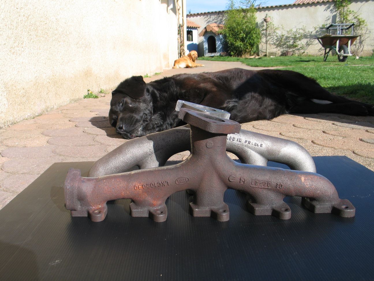

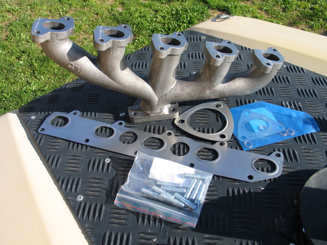

Ayé...reçu ce matin , c'est du beau matos ! et on vois bien la différence avec l'origine...( que j'ai modifié et qui va partir sur un autre Td5 en essai...) la différence des 2 ( sous bonnes garde...veux faire chien dans une autre vietitof26 a écrit : j'ai prévu d'investir dans ce collecteur...

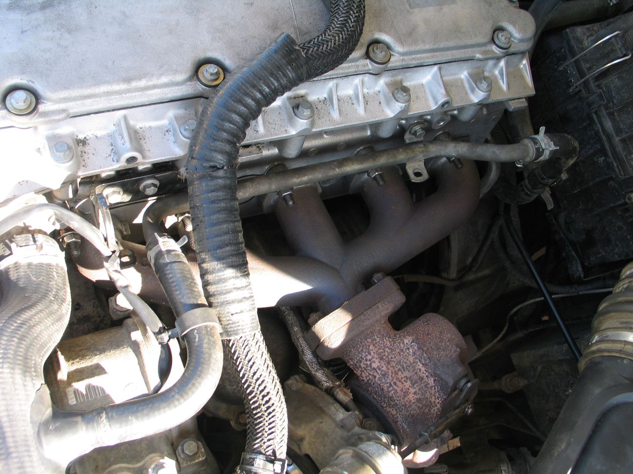

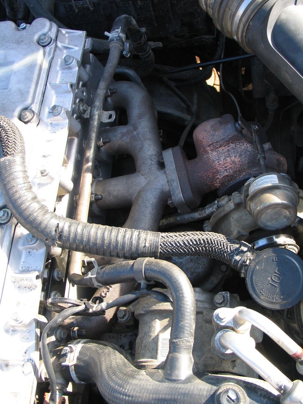

Montage fini tout à l'heure et essai dans la foulée ( j'ai laissé tourner le Def une bonne 1/2h à l'arrêt avant d'aller rouler afin de laisser monter le collecteur en T° ) puis essai urbain à bas régine avant garnd axe :
Déjà le montage , c'est bôôô ( c'est mon avis ) par contre me suis fait un peu flic pour la vis du couvercle du filtre rotatif qui se trouve maintenant sous le collecteur ( même avec un renvoi ça ne vis pas dans l'axe ! faut diminuer un peu la hauteur de la douille ) par contre beaucoup plus de place pour serrer les vis des goujons : La couleur du collecteur à changé aprés les essais ( c'est marrant...je pensais pas que ça le ferais aussi vite ) on voit bien le dégradé de chauffe : Revenons à l'essai :
Même avec ma repro j'avais un effet "coup de pied" que je sentais trés bien vers les 1500Tr/mn et encore plus en seconde au lancement du véhicule...effet complétement linéaire dorénavant !
si tu ne relâche pas ça monte trés vite en vitesse sans monter dans les tours ( le bruit du régime t'avertissait )...et encore plus sur grand axe , je n'ai pas cherché à dépasser les 100Km/h mais on y arrive trés trés vite d'une façon linéaire ! autant avant j'avais mes paliers qui me faisait regardé le compteur ( avec l'habitude je savais quand j'avais atteint une certaine vitesse ) là va falloir faire gaffe a la barre des 90km/h
, T° EGT en baisse ( ça j'ai pû le comparer sur grands axes et dans la montée avant d'arriver chez moi pour ceux qui la connaisse...un vrai mur ou tu arrive sans vitesse car à l'équerre )
Verdict dans 2 semaines ou on part en voyage avec la Sankey aux fesses...

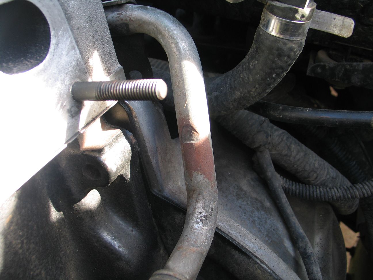

PS : vu sur le dernier LM le montage de ce collecteur ...il avertissent d'un danger sur la durite rigide d'eau....dû à la protection thermique du turbo ( que j'ai viré depuis un moment ) mais je confirme avoir le frottement :
