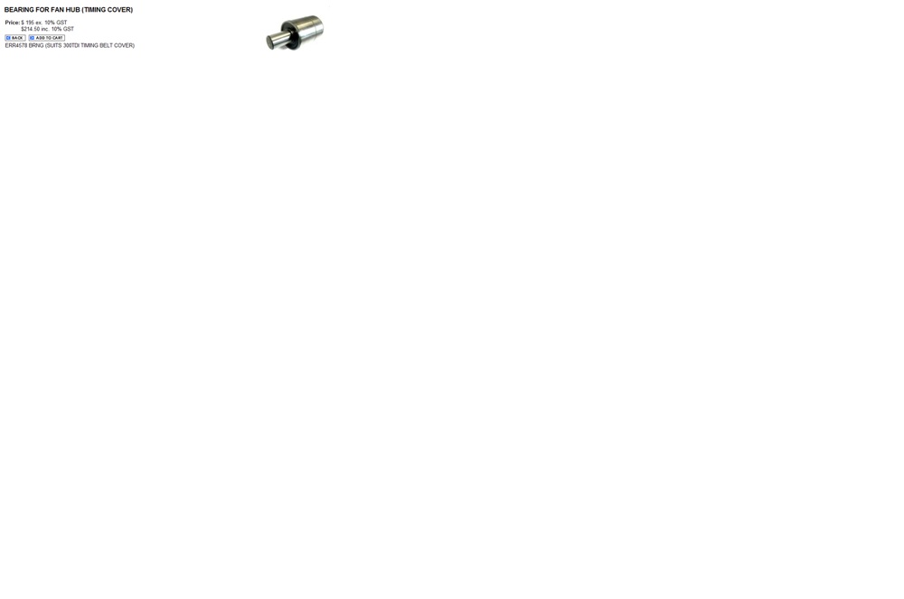

mais bon le problème restait de toute façon entier quand on voit le prix du roulement (que j'ai fini par trouver :lol: )
214,50$
214,50$

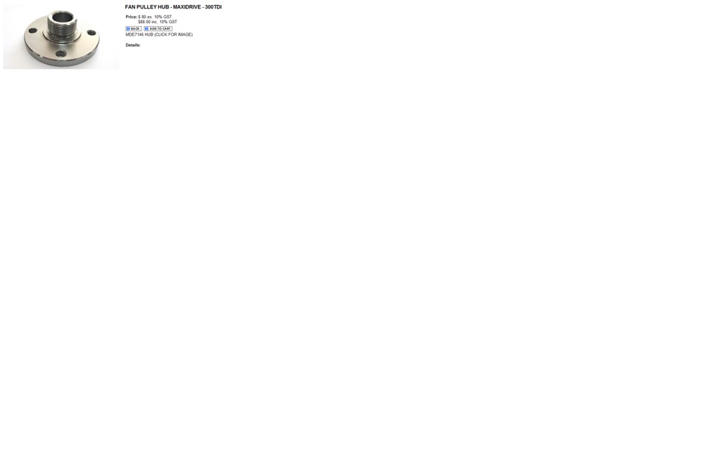

et le prix de la tulipe
88$
88$

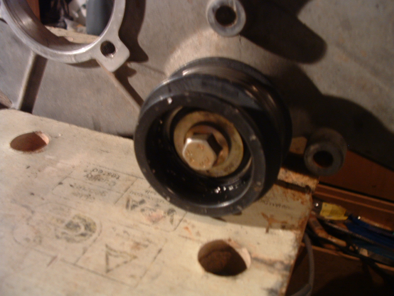

sans compter qu'il faut aussi remplacer le galet de clim :?
j'ai donc opté pour un carter complet genuine à 228 € + 30 € frx d'expédition rapide chez un vendeur de la région parisienne je l'aurai vendredi si tout va bien

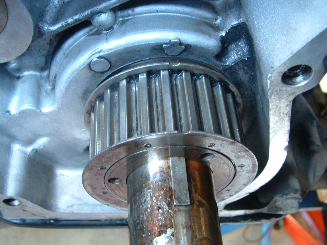

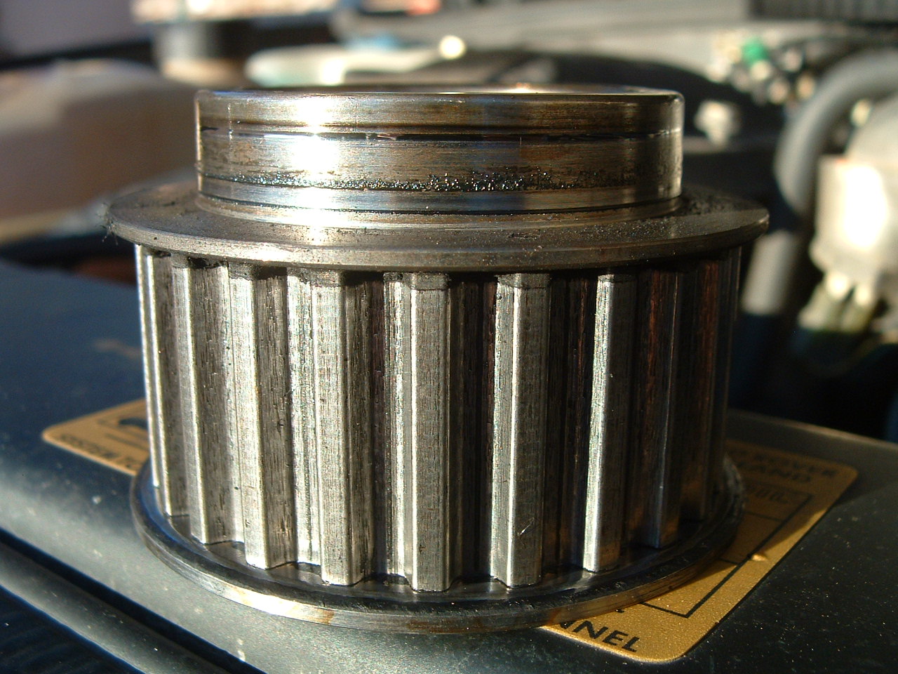

je me demandai si le frottement de ma courroie ne venait pas de ça:
2 mm d'écart entre les 2 poulies....
on remarquera aussi l'état de surface des dentures de la poulie de droite du coup j'ai remonté la poulie de gauche avec laquelle je n'avais pas de problèmes :|

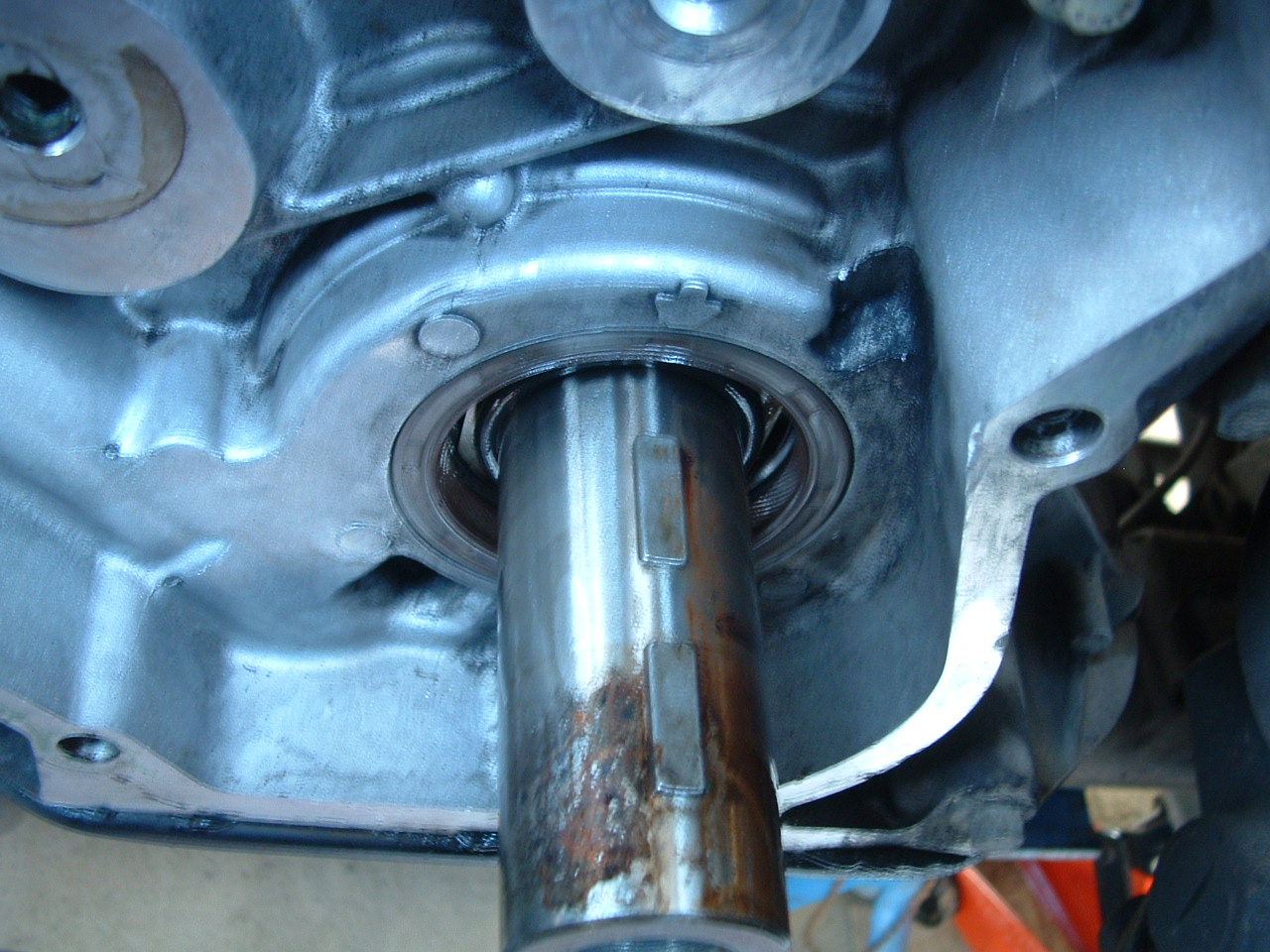

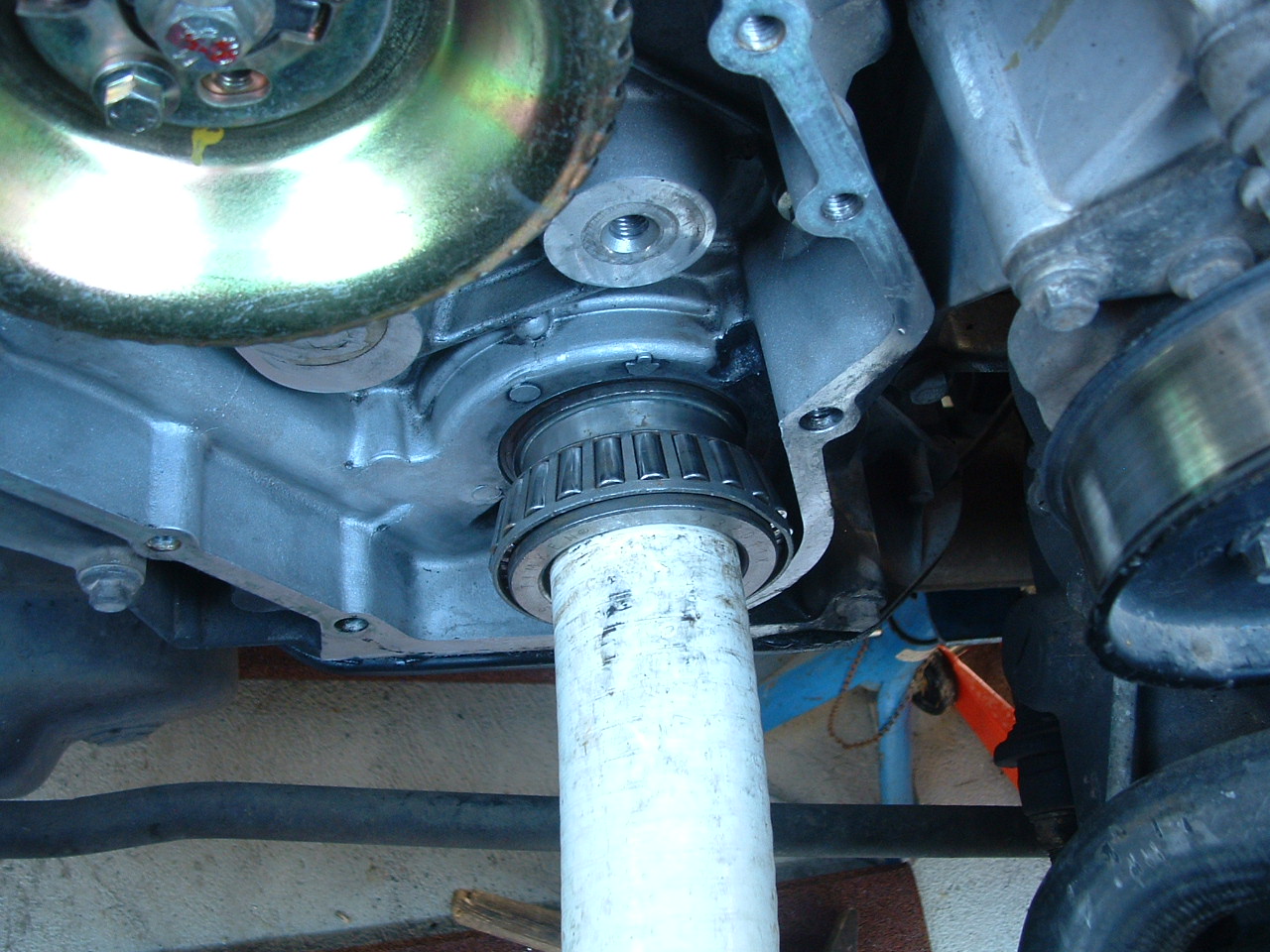

j'ai reposé le spi de LR avec un outil maison:
un bout de PVC souple sur le vilo et 2 bagues de roulements pour tapoter dessus....
le spi en place avec le joint torique au fond:
et la poulie pour finir:

nanard833 a écrit : je me demandai si le frottement de ma courroie ne venait pas de ça:
Qui sont tes fournisseurs ? Que des concessions LR ?
Re: Anticipation distri cause suintement suspect
Salut Pater,

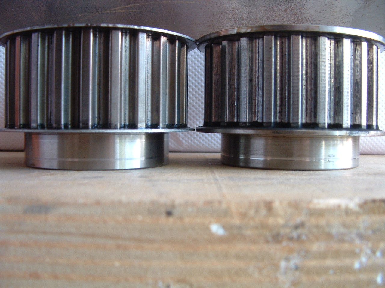

sur cette photo on voit mieux la différence
La poulie de gauche: origine LR
La poulie de droite: Objectif land donc ça doit être du Britpart.... 8) A+

mais (si si,y a un mais :mrgreen: ) si on observe cette photo de la poulie non encore néttoyée :
on s'aperçoit que les fibres sont passé entre les deux lèvres du spi ce qui peut être à l'origine du suintement ainsi qu'au marquage plus prononcé de la portée.

Le problème pourrait venir d'un pignon légèrement conique qui "chasserait la courroie vers le petit Ø. :!:
Peux tu prendre le Ø , sur dent, du pignon, coté flasques intérieur et extérieur. :wink:

nanard833 a écrit :Salut Pater,
Si on m'avait fait le test en aveugle, j'aurais dit que le LR était celui de droite !
Il a l'ai plus costaud, mieux fini ....

nanard833 a écrit : on s'aperçoit que les fibres sont passé entre les deux lèvres du spi ce qui peut être à l'origine du suintement ainsi qu'au marquage plus prononcé de la portée.
Il me semble, selon les photos que l'état de surface de la portée de joint est très différente entre les deux poulies. Si c'est bien le cas, cela peut aussi jouer sur l'usure du joint.

disco200tdi a écrit :Le problème pourrait venir d'un pignon légèrement conique qui "chasserait la courroie vers le petit Ø. :!:
Bingo :sm2:
poulie incriminée: (celle de droite sur les photos)
diam côté flasque ext diam côté int
1° mesure 71,40mm 71,58mm
2° mesure 71,40mm 71,60mm
3° mesure 71,42mm 71,56mm
poulie LR:(celle de gauche montée à l'origine sur le 300)
1° mesure 71,40mm 71,40mm
2° mesure 71,38mm 71,38mm
3° mesure 71,40mm 71,40mm
en fait, j'avoue y avoir pensé (question de logique) mais j'avais du mal à y croire 8) chapeau pour ta perspicacité, tu es allé au bout de ta logique :sm6: A+

ludo59 a écrit :Si on m'avait fait le test en aveugle, j'aurais dit que le LR était celui de droite !
plus costaud oui mais mieux fini pas si sûr, regarde bien l'état de surface des dents :wink:
ludo59 a écrit :Est ce que le carter pourrait être déformé ? et donc générer le même type de problème.
de quel problème parles-tu? la fuite du spi qui selon toi serait mal positionné/ au pignon (légèrement en travers) et occasionnerait la fuite? non je ne pense pas car il n'a pas fuit tout de suite. Je pense plutôt à un phénomène de "bourrage" :mrgreen: qui se produit aprés une certaine accumulation de fibres
ceci expliquerait l'apparition tardive du problème.
en effet, lorsque je passe l'ongle sur chacunes des portées de joint, la britpart accroche beaucoup plus que la LR (les aspérités semblent plus vives) mais bon, c'est assez subjectif et peut-être qu'aprés tout, la rugosité est dans les tolérances :roll:

Bien content que ça puisse expliquer le pourquoi de l'usure. :wink:
La largeur de la piste et sa position ne semblaient pas assez hors des clous pour avoir provoqué cette usure.
Presque deux dixièmes sur une distance aussi courte, pas étonnent que la courroie cherchait à se barrer. :roll:
Un tel défaut d'usinage montre, encore une fois, qu'il faut être vachement vigilant avec la fourniture des pièces hors réseau.
