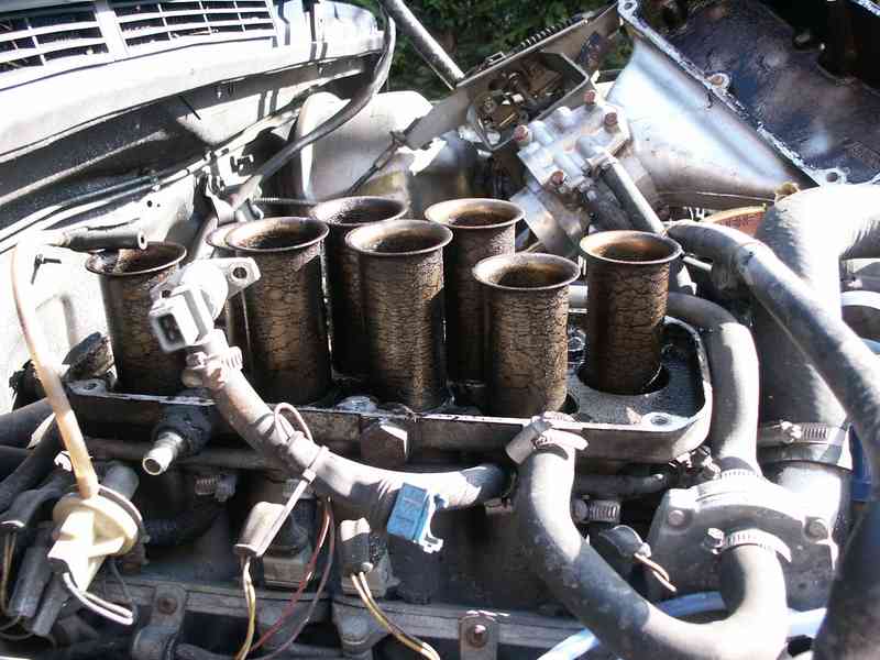

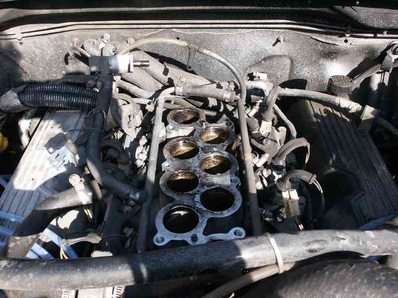

Pour nettoyer le circuit d'essence, oui il faudra déposer le plénum, mais c'est plus facile qu'il n'y parait, car une fois les 6 BTR déposée, tout vient d'un bloc:
Encore 6 vis et les 'trompettes' viennent:
Il y a peu de tuyaux / câbles a débrancher, la plupart peuvent rester ou sont archi simples a débrancher / rebrancher sans erreur possible.
Et la les tuyaux d'essence sont facilement accessibles.
(Je démontais... pour nettoyage...
