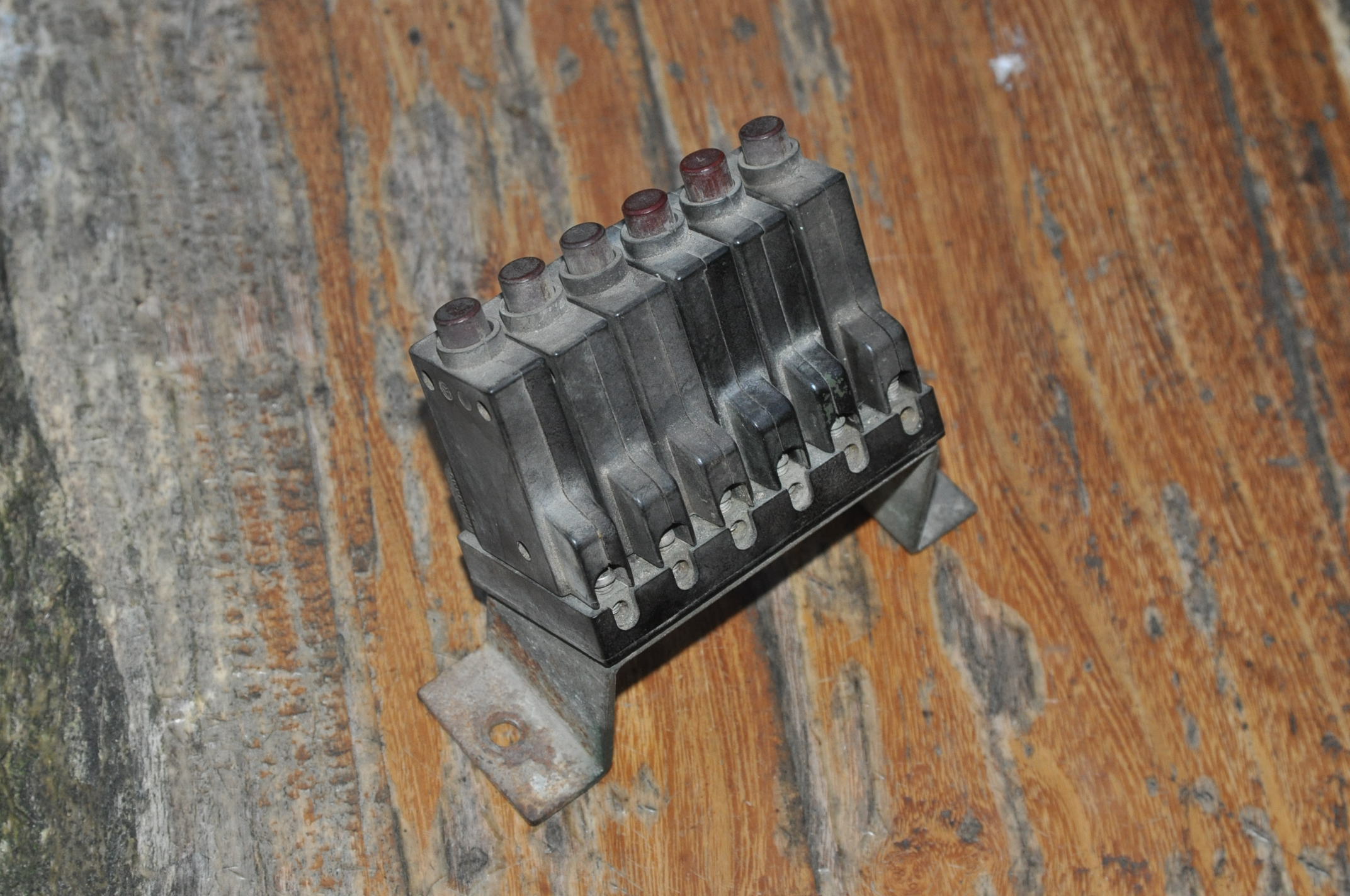

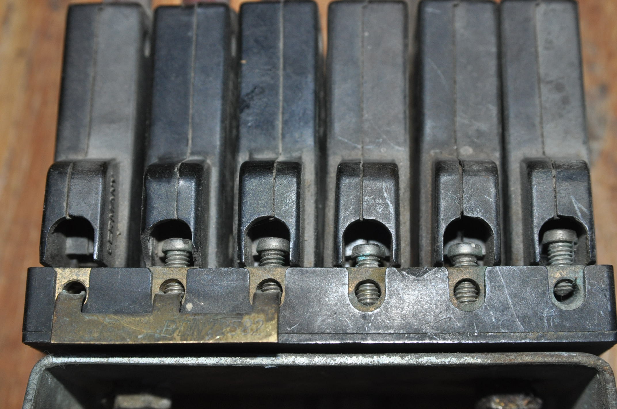

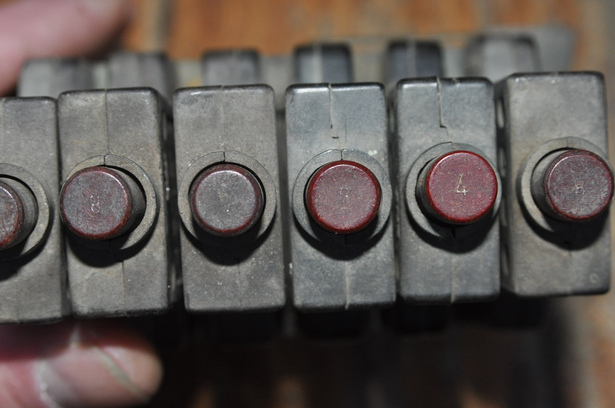

Salut nanard, bon je n'ai pas retrouvé les photos, mais j'ai retrouve l'objet.
1) Vue d'ensemble de la série de fusibles réarmable qui étaient placée devant au centre du tableau de bord, accessible de la main du chauffeur.
2) Ils sont d'un ampérage relativement faible, 8A pour le plus fort. Les courants de rupture, ne sont plus tellement visibles.
3) Ils sont prévus pour de l'alternatif, mais ce n'est pas un soucis c'est l'ampérage qui compte quelque soit la valeur ou le type de tension.
4) Les raccordement simples par vis, une entrée, une sortie par fusible.
5) Chaque fusible est enfichable sur le support.
Donc, simple, si sa saute, on supprime le défaut et on réarme en appuyant sur le bouton. Pratique pour la recherche d'un défaut pas immédiatement identifier. Il y avait également ce genre de système dans les petits avions de tourisme.

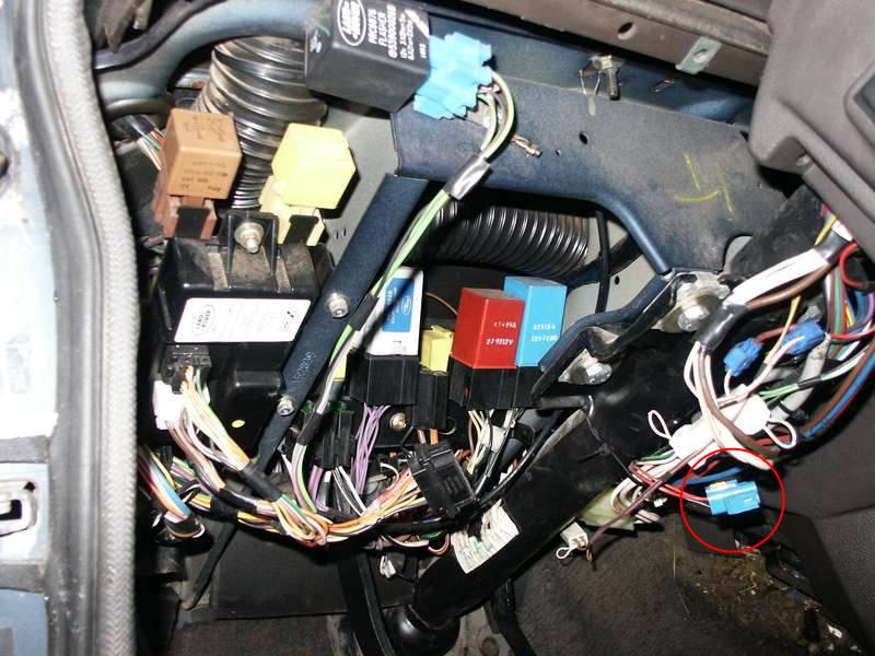

Re: plus de lumiere au tableau de bord ???
Voila a quoi ressemble la prise d'origine:
Évidemment, la elle est débranchée pour retirer le plastique, et il y a 3 fils, car il faut une masse pour le variateur, si on le supprime, la masse ne sert plus a rien.
