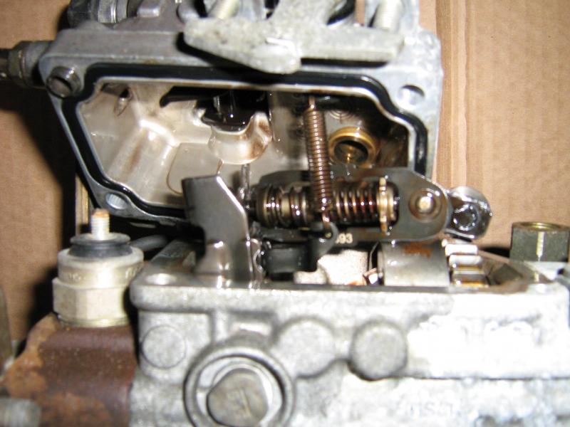

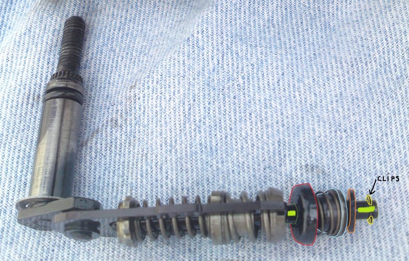

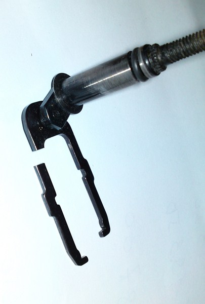

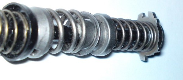

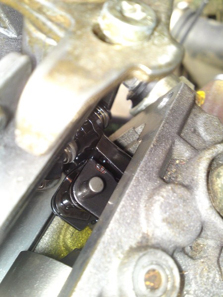

La réponse se trouve sur les photos 8 et 9, la rondelle cuvelé où s'appuie le ressort va derrière on le devine aussi dans la photo 9 En fait, il faut que le ressort en bout de tige puisse amortir la fin de course de la tige de commande de l'accélérateur.A+
Re: Joints couvercle de pompe & douille palier 300 tdi EGR

La rondelle cuvelée ??? Désolé c'est la première pompe que je touche de ma vie
En couleur ça donne la Bleu ou la rouge ???
Encore un grand merci ...

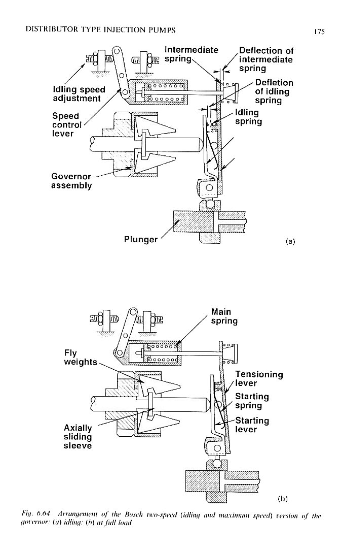

la rouge comme te le confirme ce schéma (dans le principe car les éléments qui composent l'ensemble tige/ressorts sont un peu différents,la rondelle cuvelée que tu as entouré en rouge n'existe pas)A+McKOK2A a écrit :En couleur ça donne la Bleu ou la rouge ???

AAAAHHHHHHHHH P..... DE M....

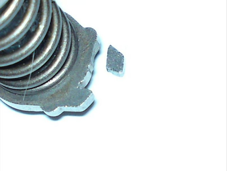

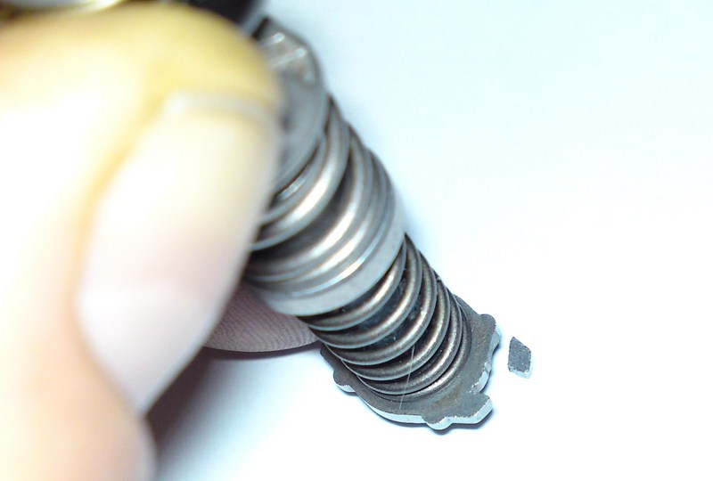

La c.. de moi ! ! !
HELP HELP HELP ! ! !
Ca se commande ces pièces là ? ? ?

Chez un diéséliste agréé Bosch.McKOK2A a écrit :La c.. de moi ! ! !

Je pense que maintenant le plus sage est de déposer la pompe du moteur et la porter à reconstruire/échanger chez un diéseliste, à moins que tu saches emmener le véhicule complet mais bon.....
Sinon trouver une pompe de 300Tdi d'occase.....

Slt The Pater , Slt Fred ... Maintenant en effet il ne me reste plus qu'a déposer la pompe mais, j'aimerai savoir s'il y a une règle à suivre pour la déposer ( un point mort haut , repère pompe moteur ) ??? Je vais déjà essayer de récupérer ce petit morceau de métal avec un tournevis aimant mais si ça ne marche pas là je devrais la déposer .
Besoin donc de conseils pour déposer la pompe en règle , je n'ai touché aucun réglages du couvercle de pompe donc dans la logique , et dites moi si je me trompe , en la déposant avec les repères ou la méthode adéquat ça devrait renter dans l'ordre une fois remontée si je respecte les mêmes repères ou méthode ? ? ?
Là THE PATER je crois que je vais avoir besoins de conseils avisés ...
Pour la petite histoire , je ne mesure qu' 1m70 et à cause de mon dos bloqué j'ai eu besoin d'un tabouret pour essayer d'être le moins tordu possible pour le remontage , mais en plus du dos je n'ai plus aucune sensibilité dans ma jambe droite donc je l'avoue , en équilibre instable et avec ma chance historique j'ai glissé du dit tabouret juste au moment ou il fallait pas ... bref , c'est fait c'est fait ... Et non ça se pose pas sur une jambe une pompe
alors quelle est la méthode pour une dépose et pose de pompe ? Y a t'il des repères (je pense que oui ..) si le coup de la tige flexible aimantée ne marche pas , je devrais alors déposer la pompe et essayer de faire sortir ce satané petit bout de ferraille avec un "rinçage au gasoil" en tamisant ce qu'il coulera de la pompe , je dois être sur qu'il n'est plus dans la pompe .
J'ai bien vu le lien pour l'ouverture de la pompe au cas ou , je me le sent de le faire mais si je dois l'emmener chez un diéséliste qui va me prendre la peau des fesses autant en acheter une neuve .

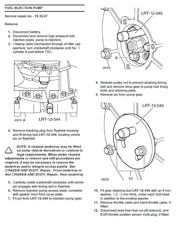

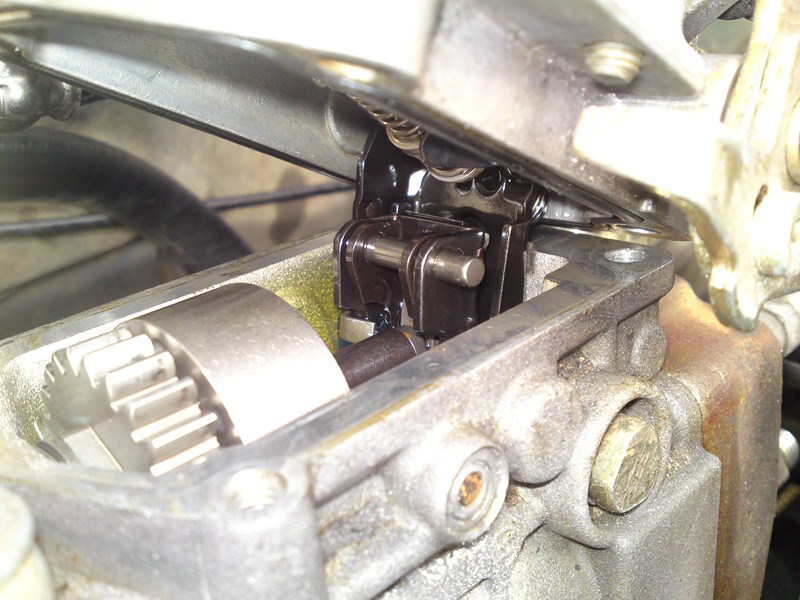

LØLØ t'as donné un lien où l'on devine la procédure pour enlever la pompe sans démonter carter de distribution et courroie.McKOK2A a écrit : Besoin donc de conseils pour déposer la pompe en règle , je n'ai touché aucun réglages du couvercle de pompe donc dans la logique , et dites moi si je me trompe , en la déposant avec les repères ou la méthode adéquat ça devrait renter dans l'ordre une fois remontée si je respecte les mêmes repères ou méthode ? ? ?
Quand tu enlèves le cache rond sur le carter de distribution, au droit de la pompe, tu tombes sur la partie centrale de la poulie qui commande la pompe. Tu verras (photos sur le lien donné par LØLØ) un écrou central qui teint un moyeu sur l'axe de pompe. Celui-là, tu ne touche pas. Tu verras aussi trois vis qui tiennent la poulie sur le moyeu. Tu verras aussi deux trous filetés dans la poulie. Le but du jeu est d'enlever les trois vis afin que la poulie ne soit plus solidaire du moyeu. Mais t'en fait pas, la poulie ne va pas se barrer. Enlève la rondelle en même temps. Ensuite, et tu le vois dans l'intervention de Mauresque, il faut tenir contre le carter la poulie grâce à deux vis vissées dans la poulie (pas dans le moyeu
Sinon, si la courroie à plus de 6 ans ou 120 000 km, ou s'en approche, autant tout démonter et en profiter pour changer courroie et galets.

Le "RT-12-045" (image précédente)est un simple axe de guidage ou de support facilement remplaçable par un foret me semble t'il avoir lu quelque part , c'est ca non ?
En ce qui concerne la plaque n'importe quelle plaque avec deux trous fera l'affaire il suffit qu'elle retienne la poulie plaquée contre le carter ? J'ai déjà un peu parcouru tout ça dans l'espoir quand même de ne pas avoir à le faire ...
Dans l'absolu la taille des deux boulons et l'écartement des deux trous à percer dans cette plaque très utile si besoin est aurait été les biens venus , je sais j'en demande beaucoup mais j'arrete pas de parcourir les différents posts concernant le sujet et malgré tout je vois pas tout hélas ...

Oui, du 9 mm et des brouettes. 9,2 mm si j'en crois le sujet sur le changement de courroie.McKOK2A a écrit : Le "RT-12-045" (image précédente)est un simple axe de guidage ou de support facilement remplaçable par un foret me semble t'il avoir lu quelque part , c'est ca non ?
Cela serait aussi bien de prévoir le troisième trou pour la pige. cela aide pour le remontage.
Il suffit de démonter le cache (moins de 2 minutes) pour pouvoir vérifier ces points.Dans l'absolu la taille des deux boulons et l'écartement des deux trous à percer dans cette plaque très utile si besoin est aurait été les biens venus

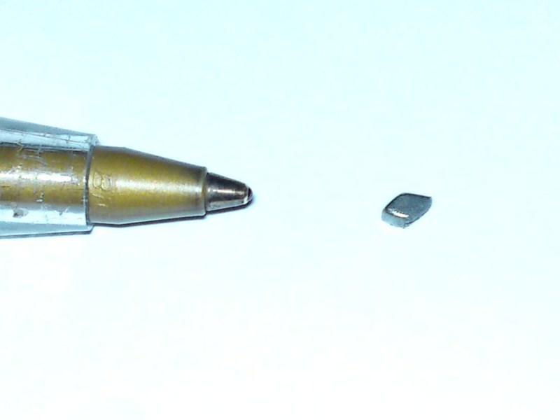

Et voilà la taille du poisson sorti de la pompe

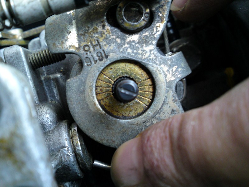

Slt les HighLanders Slt moi ! ! !McKOK2A a écrit :pour commencer , "noter les positions de réglage angulaire de l'axe" moi je veux bien mais ici on parle de la pompe du 300 TDI avec EGR mod R 509-1 ...![]()
Et bien si , les repères sont cachés sous la rondelle ! ! ! Haaaa Laaa Rondelllllllleeee ! ! ! !
