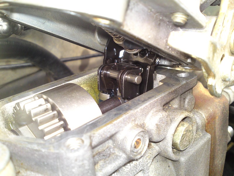

Slt à vous les HighLanders 8) . J'ai un DEF 110 SW 300 TDI (avec EGR) de 330 000 Km qui fait des siennes . J'ai eu des "coupures d'alimentation" (Je connaissais rien aux moteur diesel et autres pompes à injection) . Vu que ce genre de panne c'était déjà produit il y a quelques années , je change illico le solénoïde de coupure . amis toujours ce symptôme de "désamorçage" , hop hop je change la pompe de gavage mais toujours pareil . L'horreur pour moi :? :( :evil: :twisted: , problème de pompe a injection peut être ?
Après une recherche plus sérieuse cette fois ci je trouve une légère fuite de gasoil avec une petite prise d'air au niveau de l'axe d'accélérateur . Quand faut y aller , faut y aller . J'étudie donc sérieusement l'excellent post concernant le démontage pour optimisation ici même et un autre sur le même sujet , démontage et remontage de pompe de 200 TDI . J'identifie le modèle exact de ma pompe , une Bosch R 509-1 qui équipe les 300 TDI avec EGR, en vue de changer les joints de couvercle de pompe et la douille palier de l'axe d'accélérateur avec les conseils d'un diéséliste qui s'occupe de mon ancien land 90 300TDI An 96 Châssis galva dont ma soeur a hérité . Mais tout ceci par téléphone vu que ma soeur est au pays basques et moi en corse :? . Sur Ajaccio nous n'avons même plus de banc , le vieux qui faisait ça est parti a la retraite depuis peu et personne pour reprendre le flambeau .
QUESTION . Puis je changer moi même ces fameux joints de couvercle de pompe et la la douille palier sans être obligé de passer au banc voir sans tout dérégler au pire ? ? ? :?:

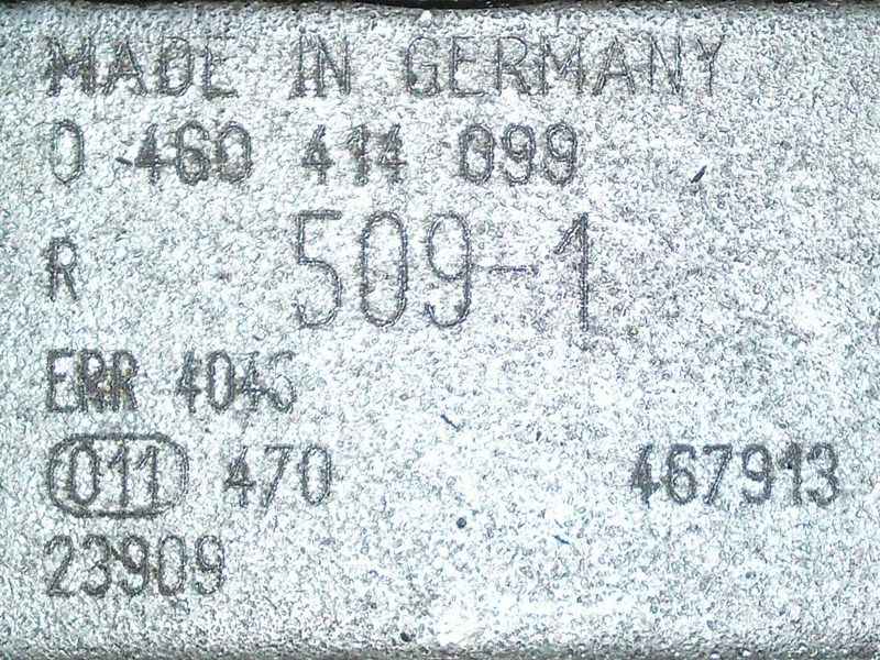

Voici la plaque d'identification de ma pompe ...

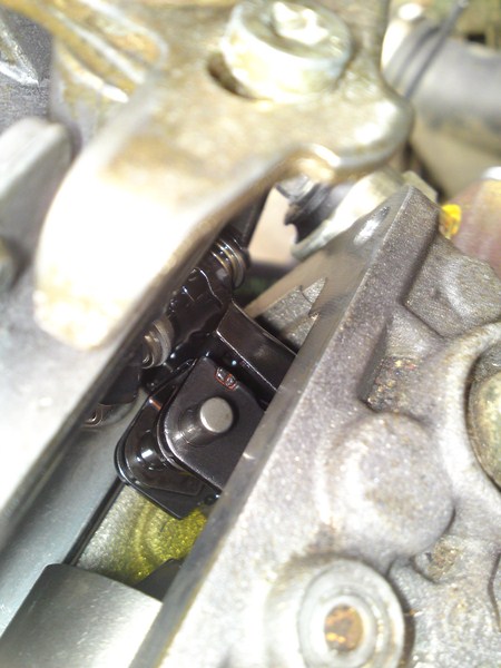

Oups ! ! !Une dernière chose importante :!: :!: :!:
Faut il démonter le BVA , avec doigt palpeur etc ... pour cette opération :?: :?: :?:
8)
AlloO , Pater , Tango , Charly ...
AlloO , Pater , Tango , Charly ... Répondez nous vous cherchons ... :lol:
Sinon , j'ai fait de la place en virant le vase d'expansion et j'ai tout lavé . 8)

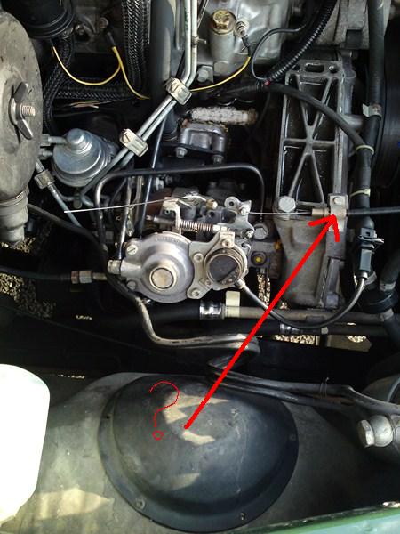

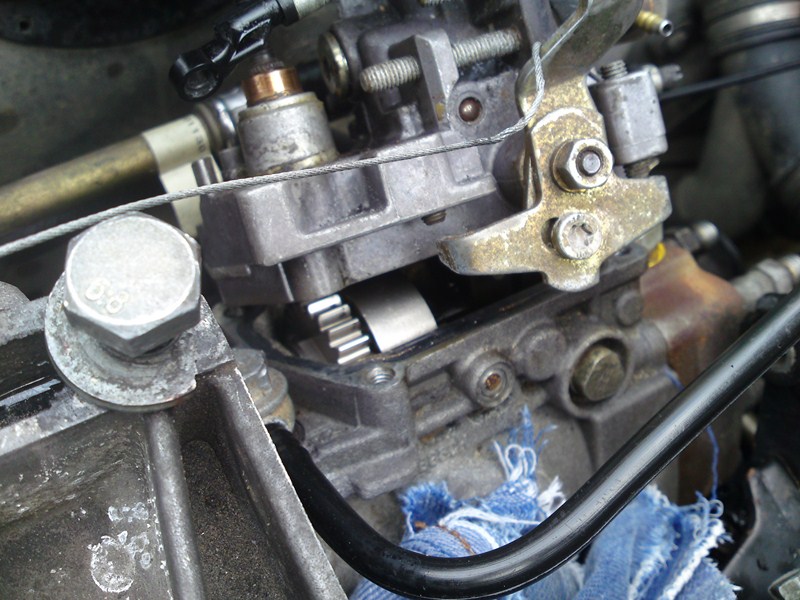

jerome38
Messages : 725
Re: Joints couvercle de pompe & douille palier 300 tdi EGR
Message non lu par jerome38 »

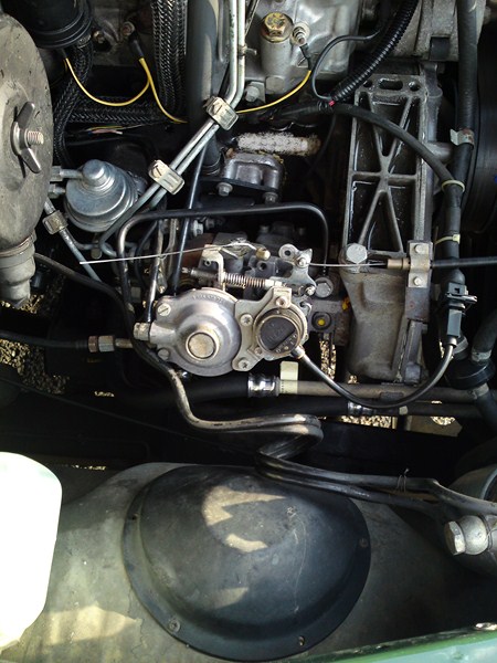

Peux pas te répondre pour ta réparation de pompe, en revanche, peux tu préciser ou va le cable fléché sur la photo ? J'ai la meme pompe, mais ce systeme n'y est pas, ou plus...

Merci The Pater j,avais attendu ta réponse pour attaquer et là ça y est j'ai démonté , MAIS ........... :? :?:
C'est rien Jérome et j'espère pour toi que tu ne l'auras jamais sur ton land ce fameux câble , et pour cause il est relié à mon système d'assistance à la conduite , je suis invalide , Dans mon profil il y a écrit : Profession : Invalide MDR ...

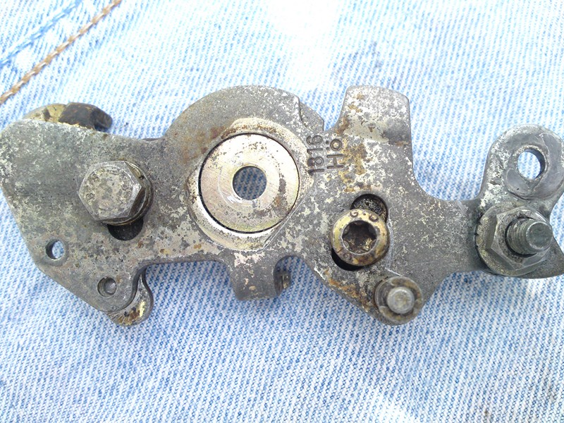

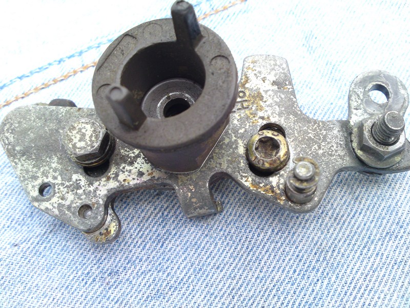

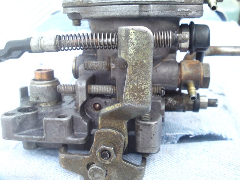

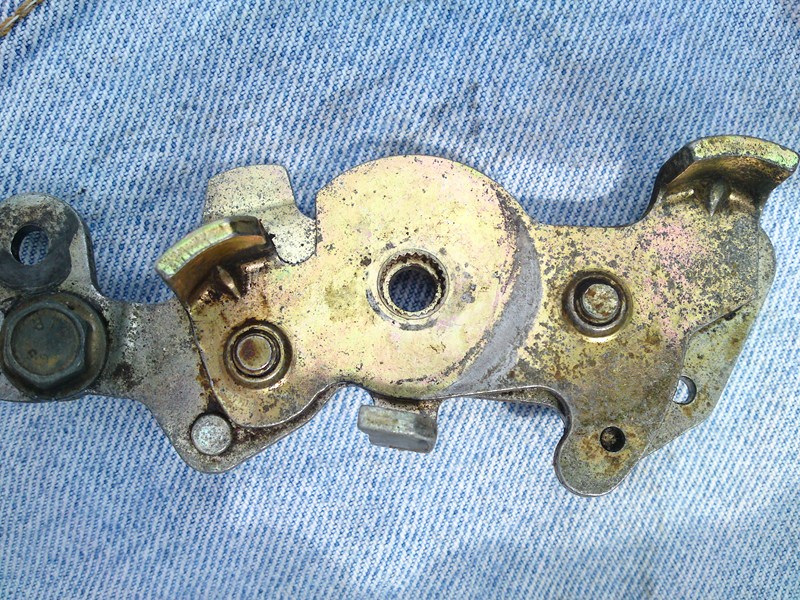

pour commencer , "noter les positions de réglage angulaire de l'axe" moi je veux bien mais ici on parle de la pompe du 300 TDI avec EGR mod R 509-1 ... :? :?:
pile et face
pile et face

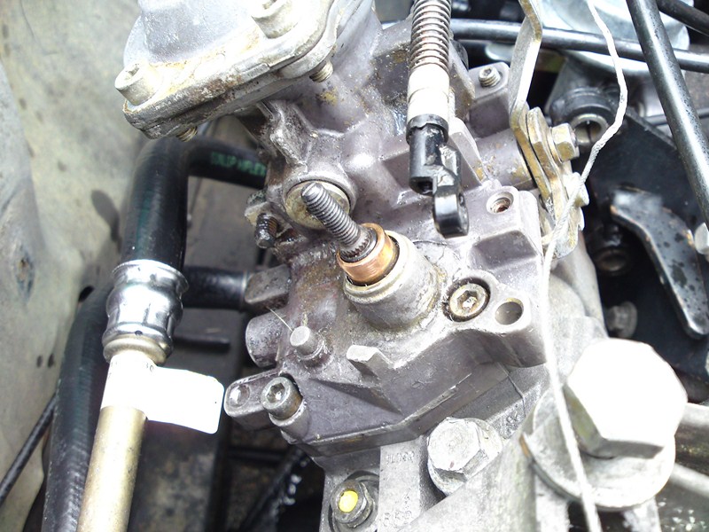

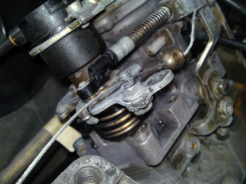

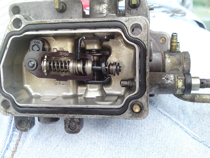

ensuite , dans l'ordre de démontage ...
R 509-1 dispositif avec EGR

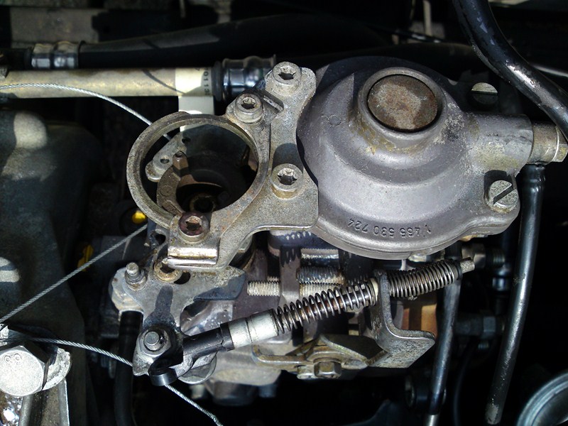

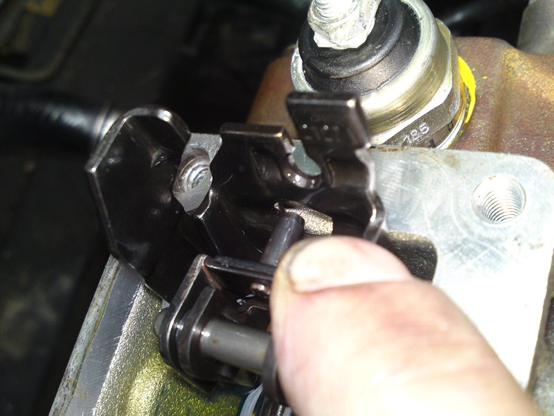

puis ...
N° 3
N° 3
N° 2
N° 2
N° 1
N° 1

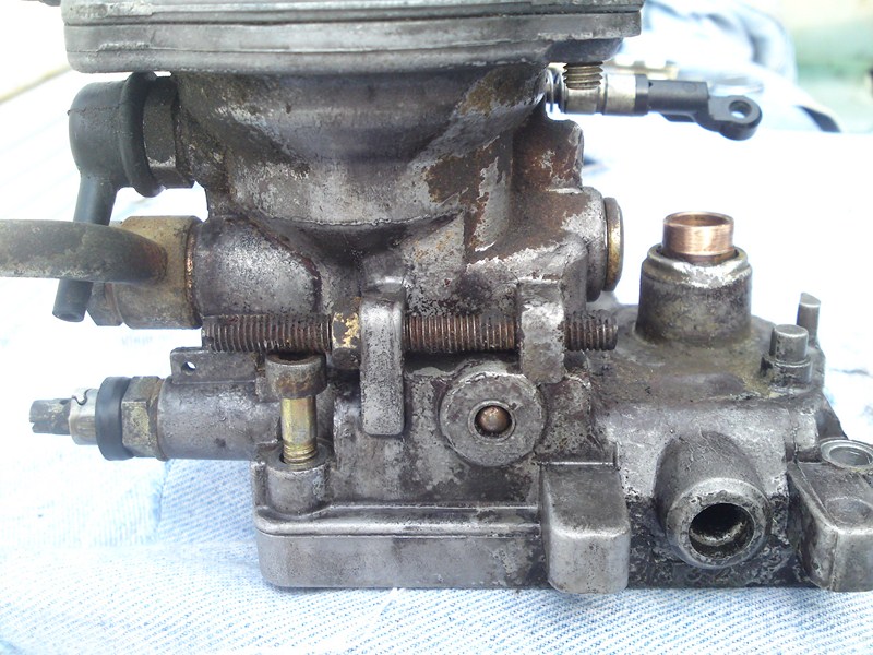

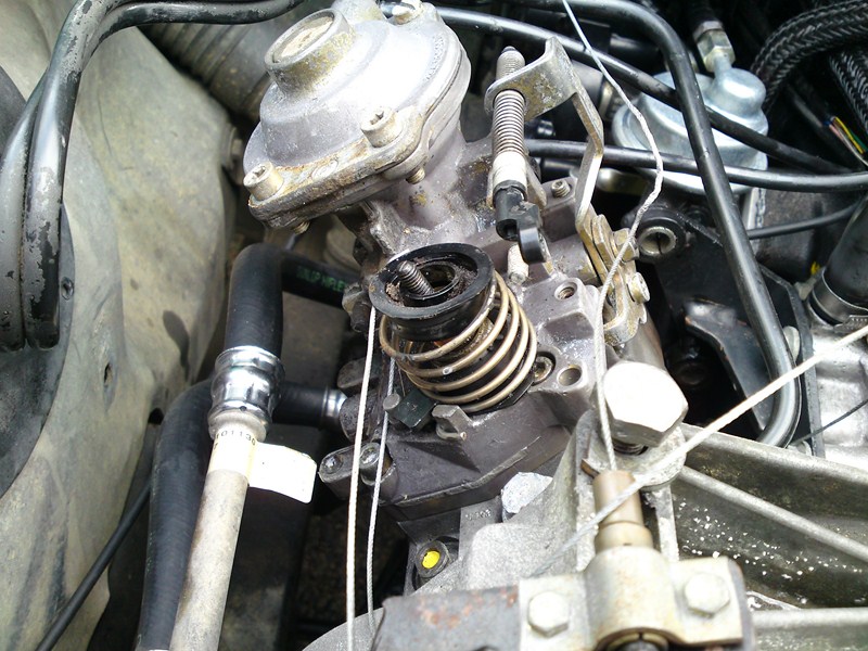

puis on ouvre ...
N°8
N°8
N° 7
N° 7
N° 6
N° 6

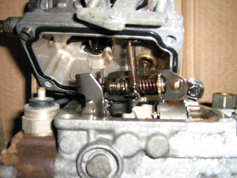

Message non lu par McKOK2A »
Pas de ressort comme sur la pompe du 200 TDI Ref R 509 ...
N° 6
N° 6
N° 9 => R 509 200 TDI

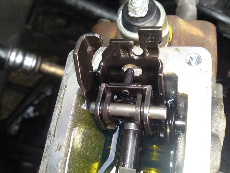

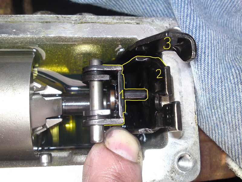

on peut voir 3 pièces mobiles ...
N° 15
N° 15

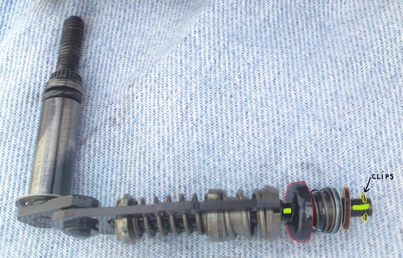

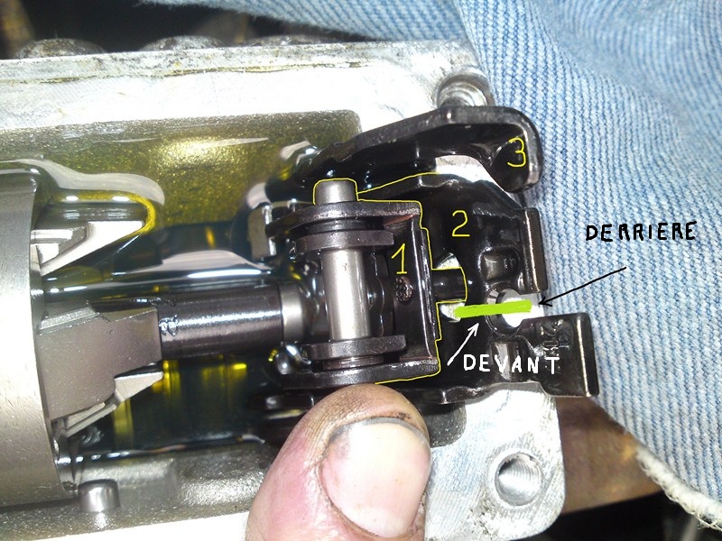

Question pour un CHAMPION ???
Comment se placent les rondelles (couleurs) de l'axe "accelerateur" (vert) sur la piéce mobile N°2 (blanc=devant noir=derriere) ???
Désolé si ça fait un peu puéril mais je pense que c'est clair , du moins je l'espère ...
Et je n'ai pas les moyens de casser ma pompe à gasoil non plus alors j'aimerai eviter de faire une connerie qui pourrait me couter cher :? :o ...
Pater je compte sur toi , et sur les autres aussi, biensur .
