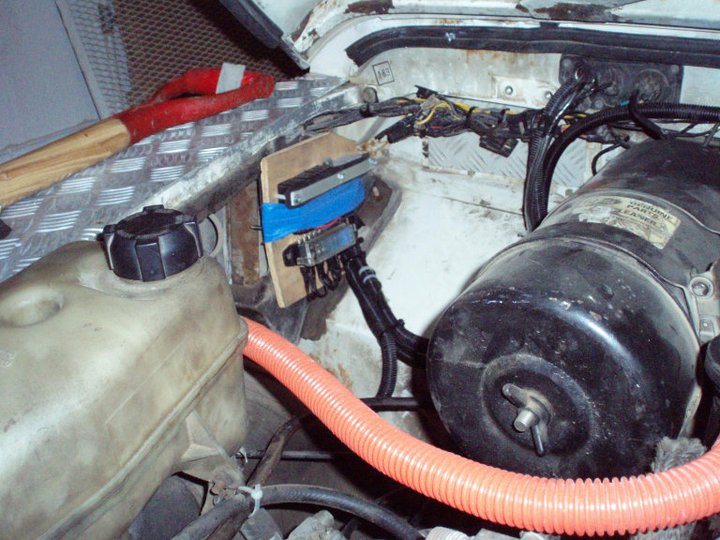

walidBK - Le système de chauffage a été supprimé ( volume actuel du circuit au alentour de 12 lt. mais ca m’étonnerais que le problème vienne de là vu que plusieurs entre vous ont déjà supprimé le chauffage et n'ont pas eu des soucis )
THE PATER :Comment cela supprimé le chauffage ?
réponse : je me suis mal exprimé : c'est la partie soufflerie avec son radiateur qui a été supprimée
THE PATER : Attends, de quel moteur parles tu ?
walidBK : un 300TDI
THE PATER : Qui a supprimé son chauffage ?
walidBK : le mecano en prenant soin de rebrancher les durites de la soufflerie chauffage respectivement a l'entrée et la sortie culasse

Note qu'en enlevant la partie "chauffage", tu reduis la capacité de refroidissement du circuit.
Par conception, le LdR circule toujours dans ce radiateur, même si ta tirette est en position froid. Donc une partie des calories s'évacuent par ce radiateur.
