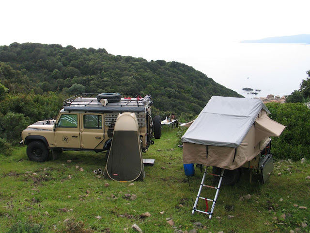

Pour être parti sur 2 destinées avec la remorque...et la tente dessus : ça pése , la mécanique s'en recent , pas du tout adapté au sable ! ( c'est pour ça que pour le voyage de cet été la Sankey n'en sera pas car trop galére ) mais côté ergonomie au bivouac c'est top de top , fait l'essai en Avril de partir avec la tente sur le toit ça m'a gavé :| ( ça demande trop d'accobatie ) mais bon pour cet été je ferais avec...juste pour l'histoire du sable ! Sur notre projet Turquie ( repoussé ) elle en sera !
En gros franchissement ça demande un peu de réflexion mais dans l'ensemble ça passe de partout ! Pour l'histoire des roues , je rejoint les autres = harmonise l'ensemble !
Pour l'ergonomie des enfants : les notres dorment dans le Def aussi ! ( z'ont même dormi à 3 lors du w.e de l'ascension ) pour cet été ça sera en tente décath suivant la chaleur ! la base décath fait aussi partie du lot de bord pour les climats humides/froid !
Deux avis perso :
- je trouve la proximité des siéges des enfants trop proche = chocs entre les têtes et "hummeur" quand la fatigue arrive ! ( l'espace vitale de chacun est important sur le long terme )
- la fixation des plaques trop haute ( je l'ai fait au début et je te promet que ça fait trés haut le jour où tu va t'en servir pendant un moment )
