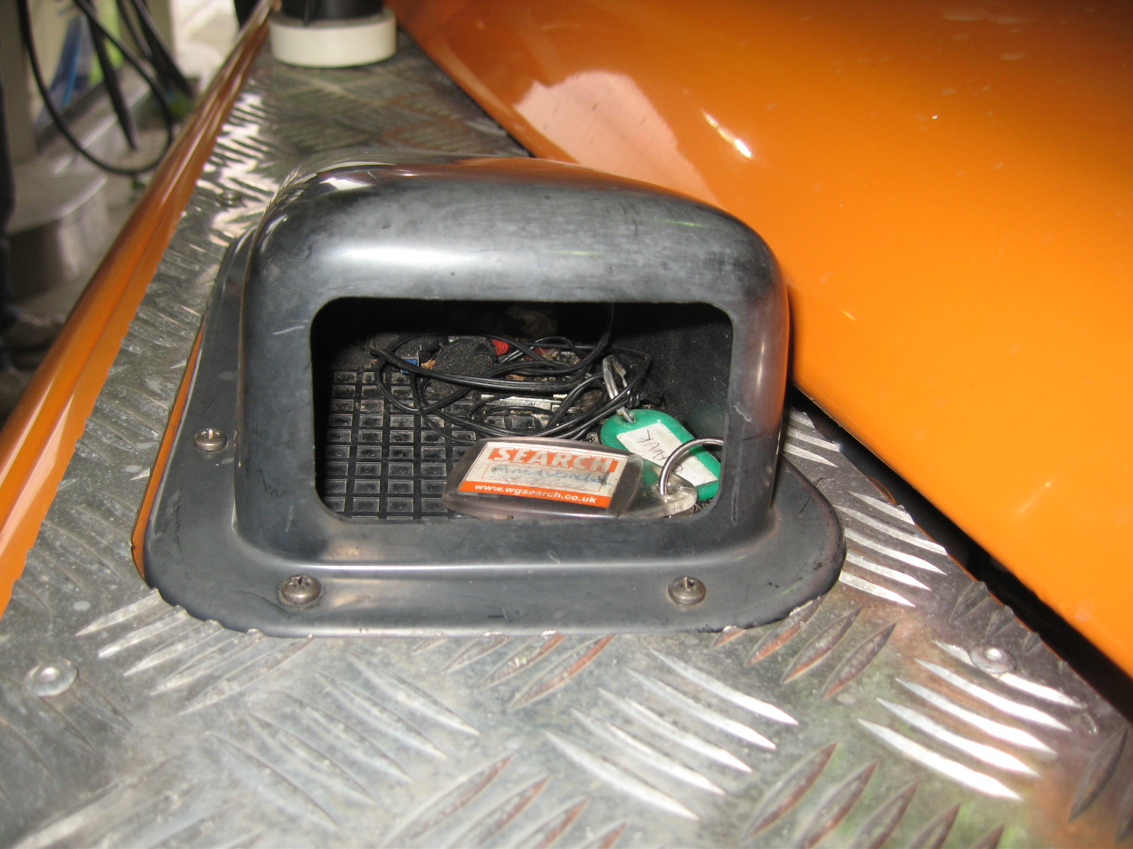

Un usage insolite de cette écope. Afin de respecter une symétrie esthétique, le propriétaire du land en avait mis une de chaque coté.
Ce qui me gène le plus dans ce land, ce ne sont pas les écopes, mais le fait que le propriétaire est adapté un accessoire de range sur un def. :mrgreen:

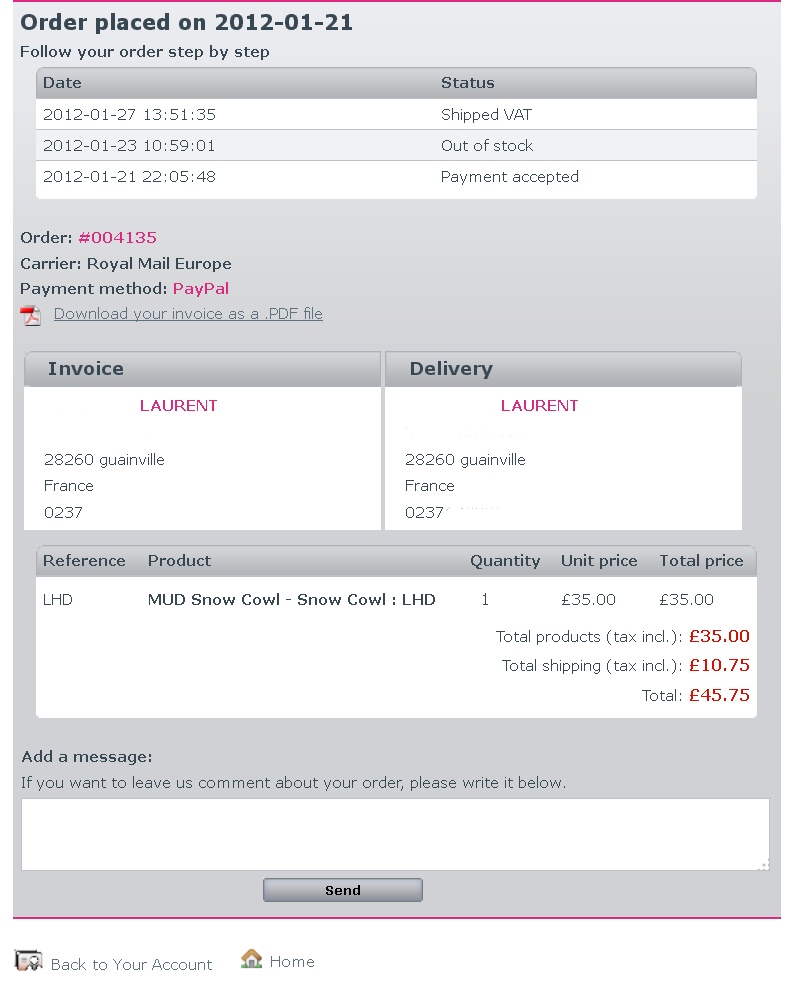

Bon on verras bien quand cela arrivera à la maison, mais pour le tarif, je ne sais vraiment pas quoi dire:
Pour ce qui est de l'origine:
j'ai envoyé un mail à P.A BLANCHARD la réponse:
P.A BLANCHARD a écrit :Good morning
Shipping to Germany is £19.95 + vast
You can telephone us the order or email the order to us and we can telephone
you for your credit card details.
Regards Pete/stores
En plus des 49,75£+VAT cela fait 70£ +VAT cela nous emmène à 84£ cela commence à causer pour un bout de tôle, donc à voir :? Les brocs anglaises, j'y vais une à deux fois par an, par plaisir et pas que pour un truc. Pour 500€ tout compris, voyage entre potes inclus, tu ramènes une remorque pleine de pièces, donc effectivement pour une pièce c'est peut-être dommage, mais pour l'ensemble des pièces ou leurs raretés cela serait dommage de ne pas y aller. A chaque retour de broc, je fais une photo du butin. Sans compter le plaisir d'un voyage entre potes passionnés et tout ce que tu peux voir sur place. C'est je pense comme ça qu'il faut le voir. :wink:

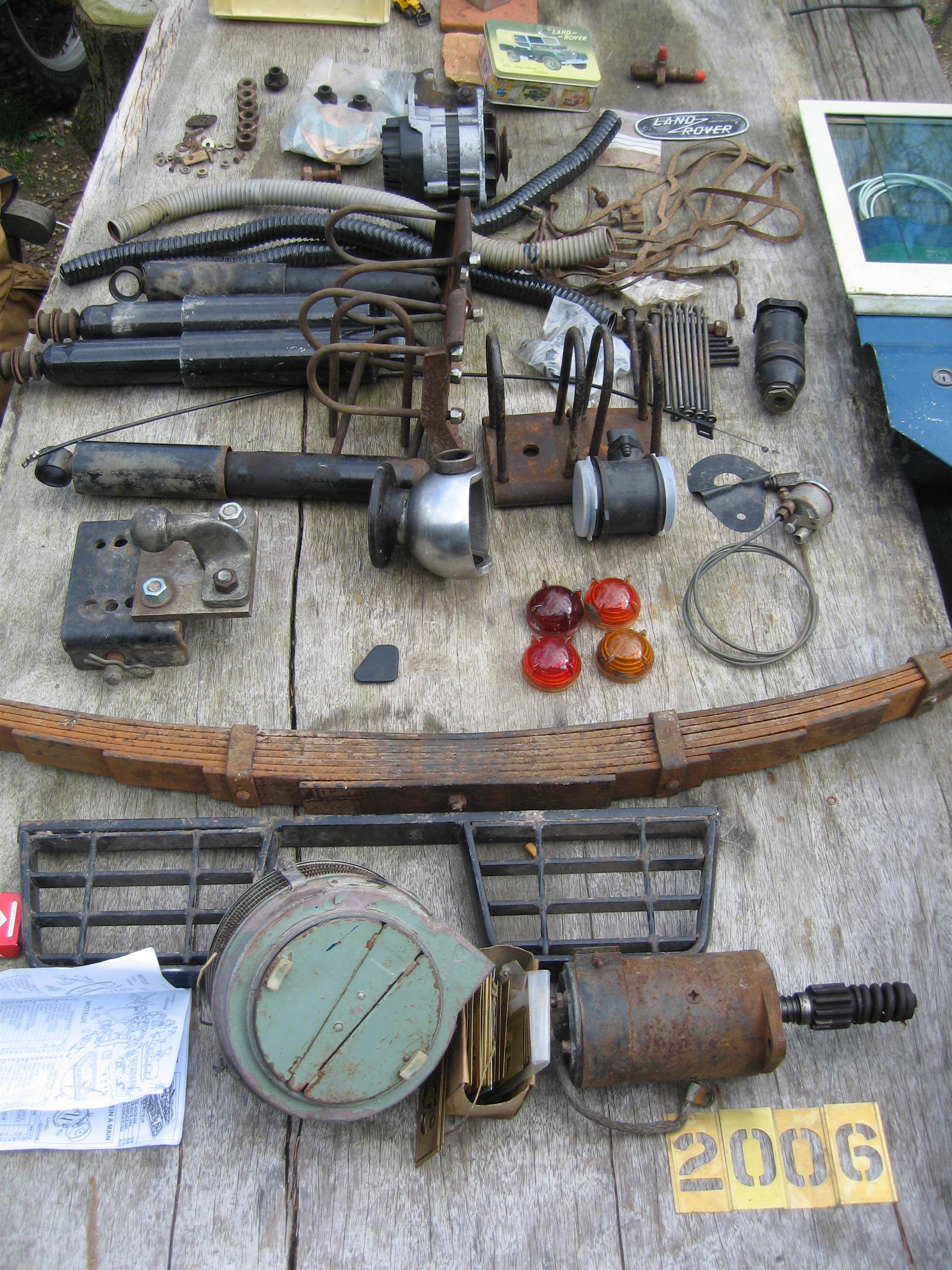

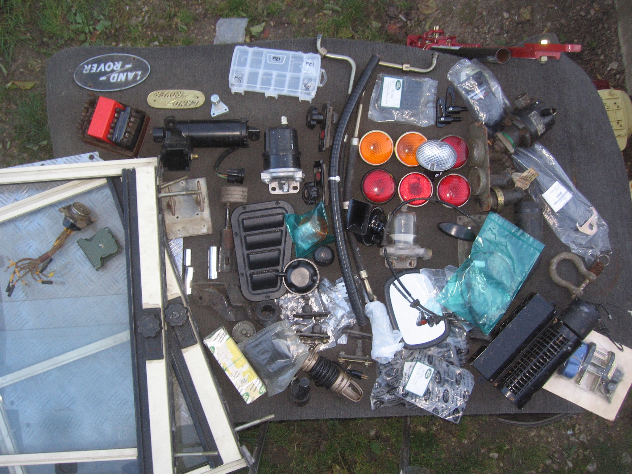

En 2006:
En 2007:
Dans la caisse en bois il y a plein truc encore.

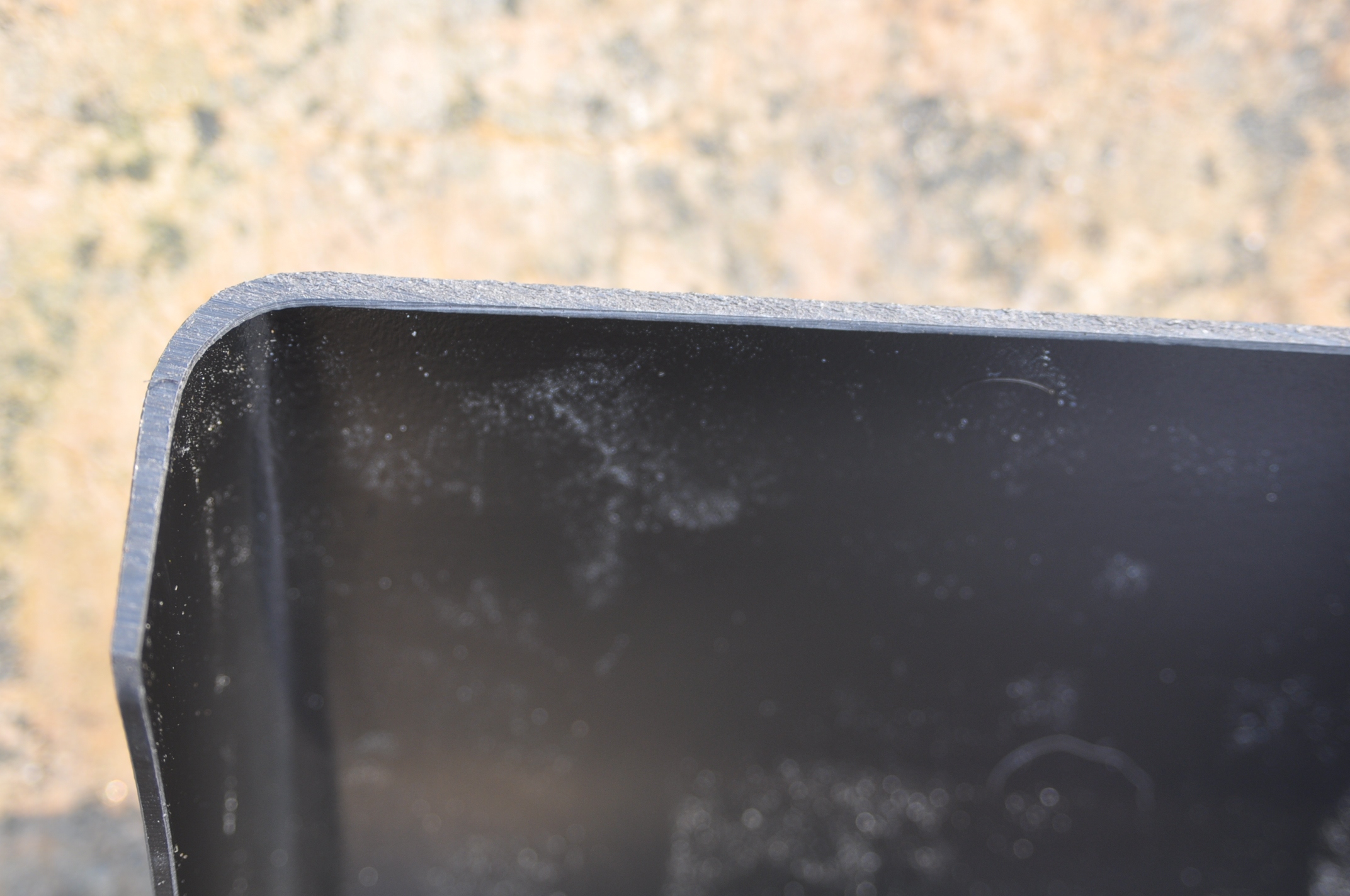

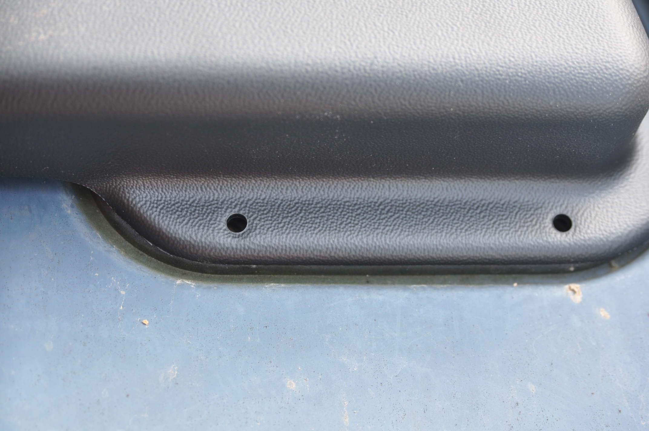

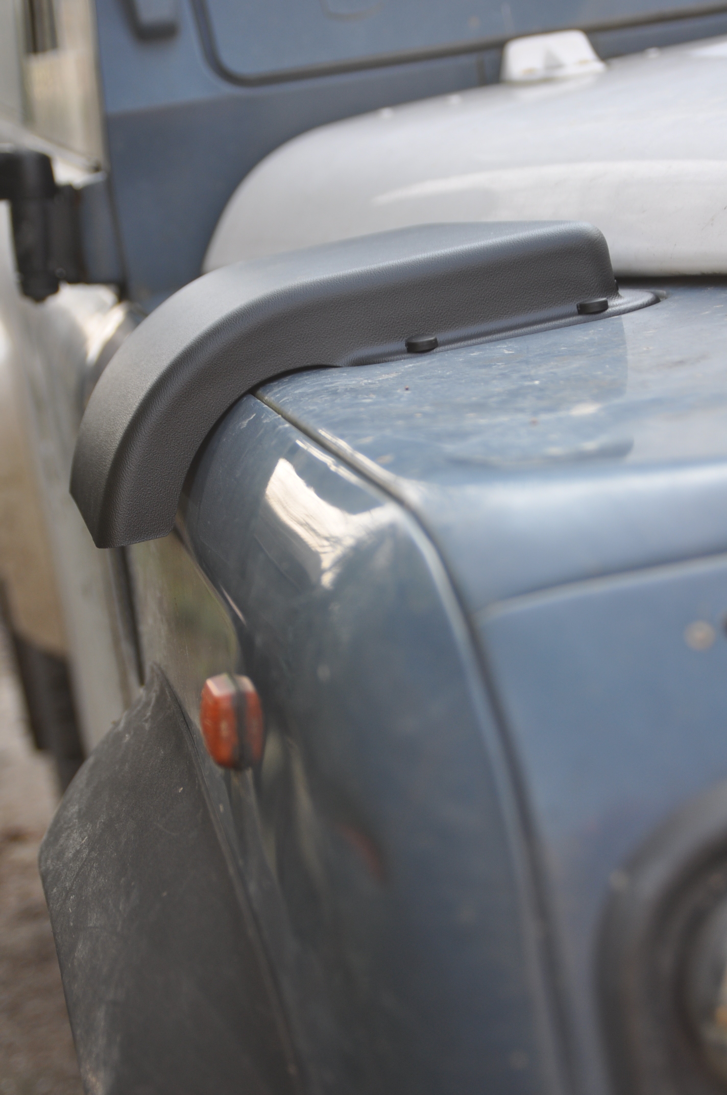

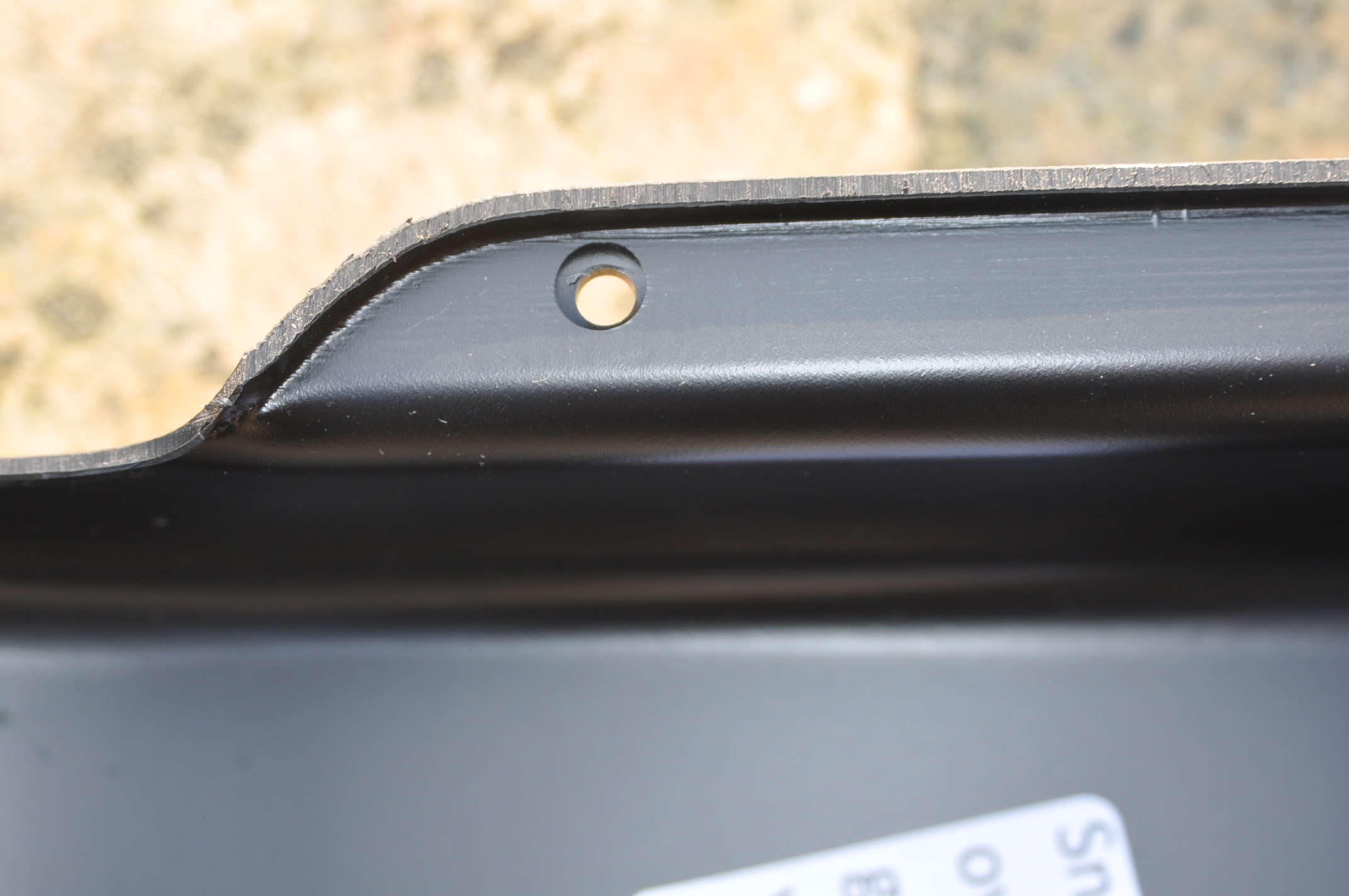

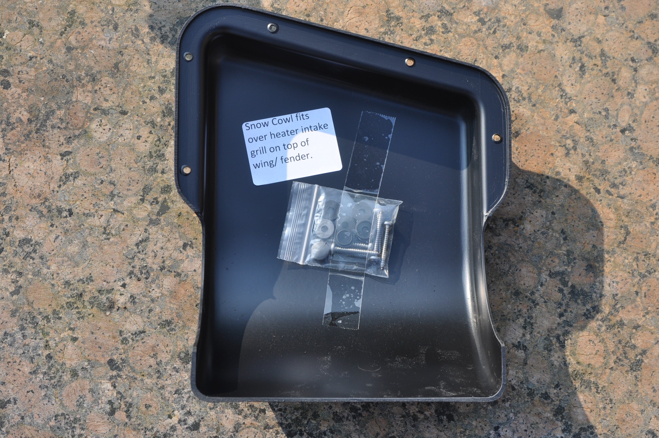

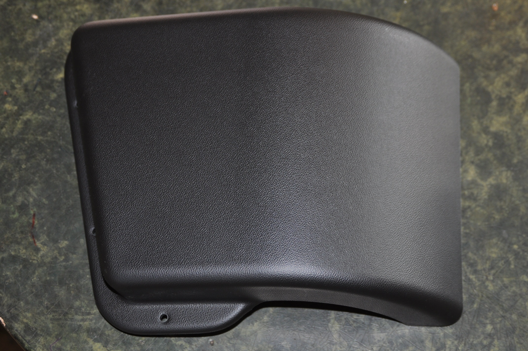

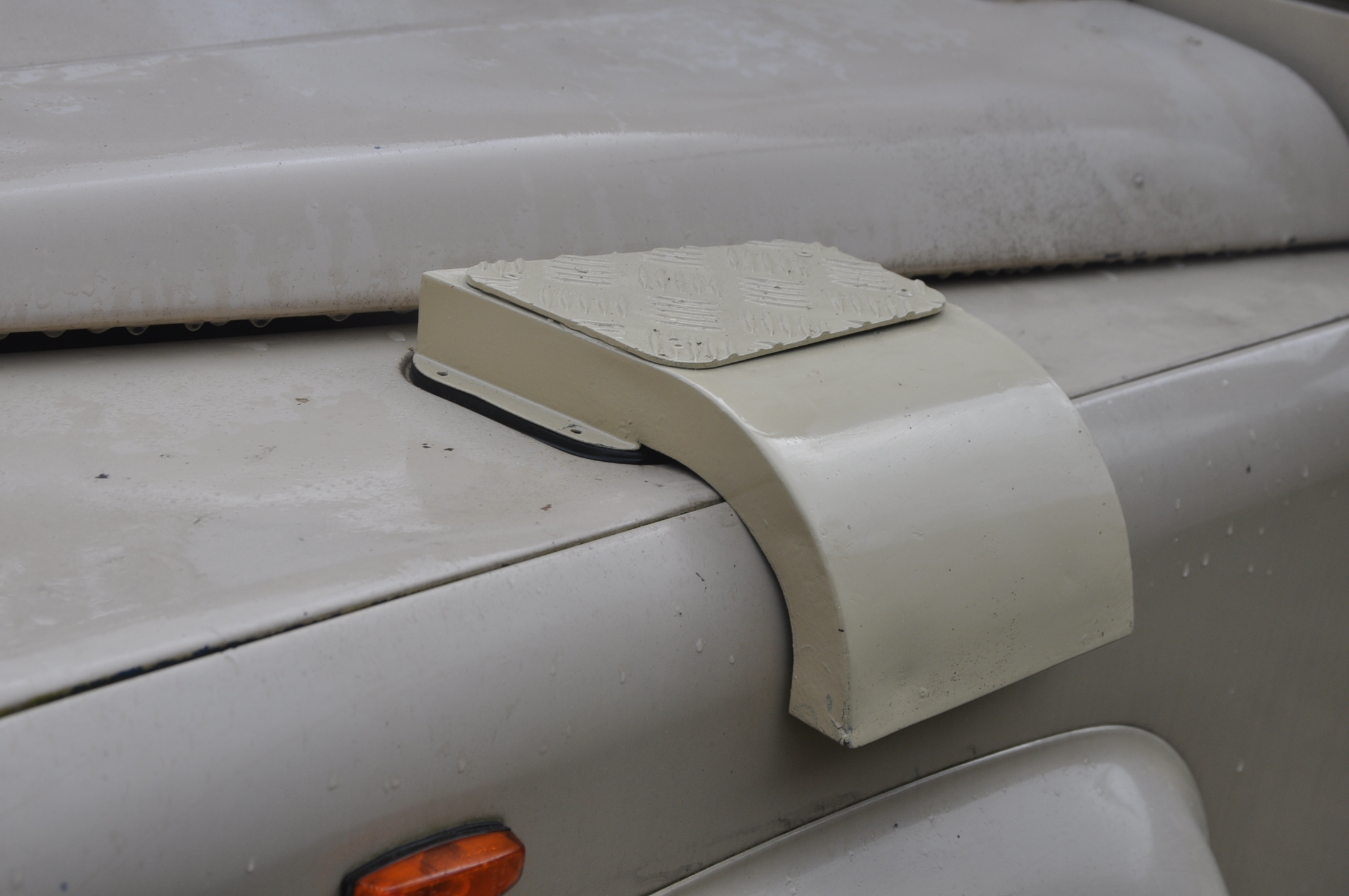

J'ai reçu le snow-cover made in china hier. Évidement rien à voir avec le modèle militaire:
Vue de dessous avec les vis et les recommandations de montage. En gros: Se monte sur la grille d'admission d'air sur le haut de l'aile.

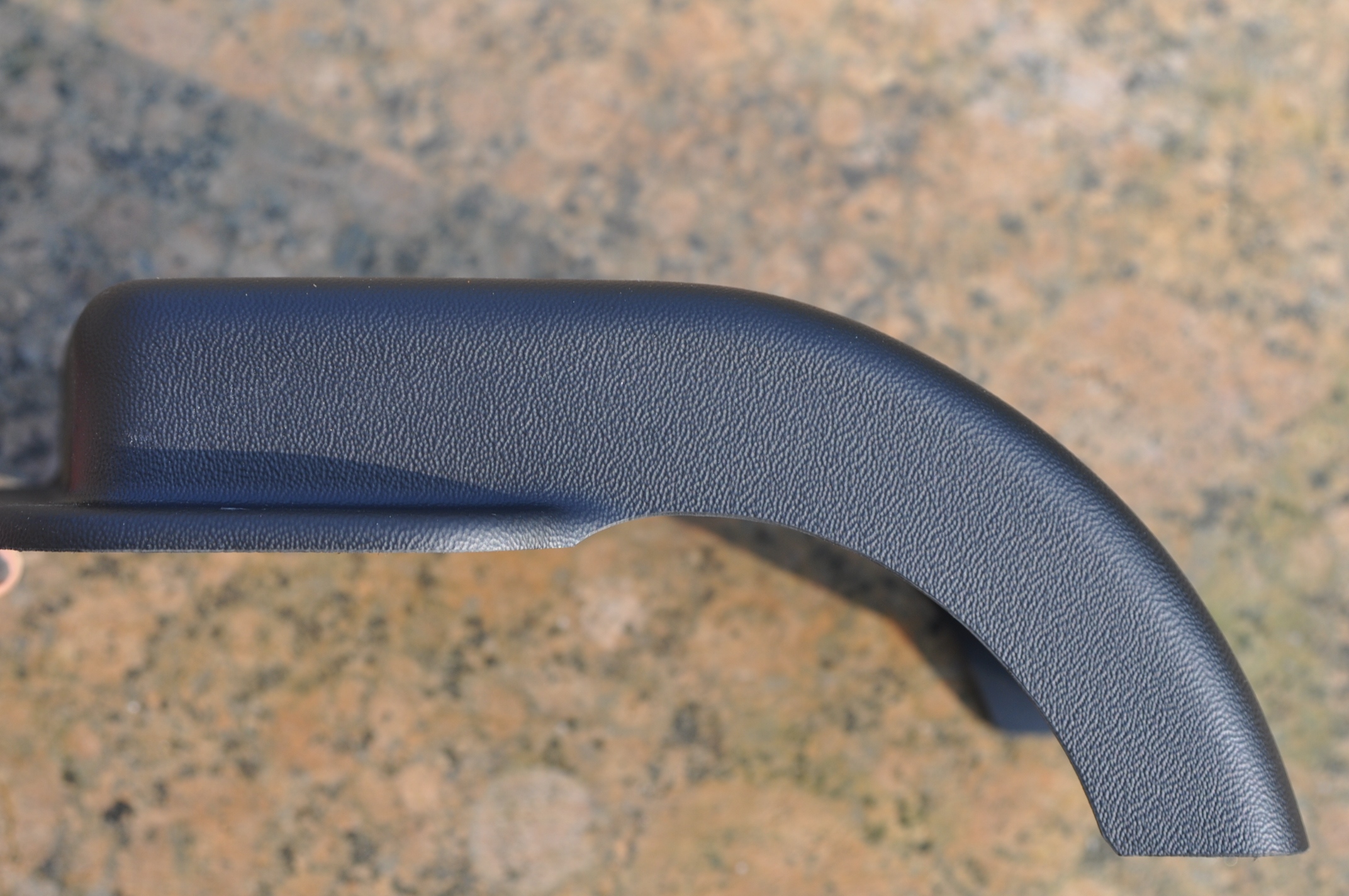

Détails de finition:

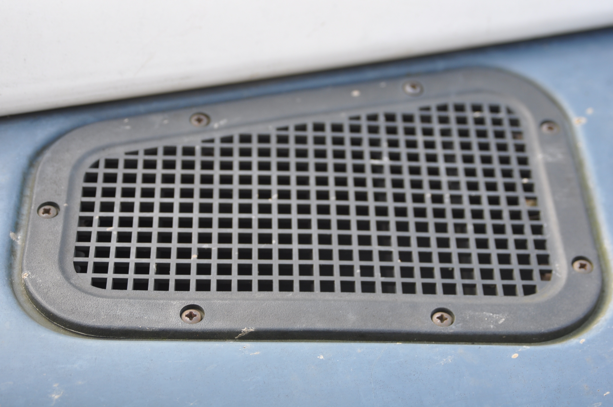

La grille a protéger contre la neige les feuilles, l'eau et tout ce que la gravité peut faire pénétrer.

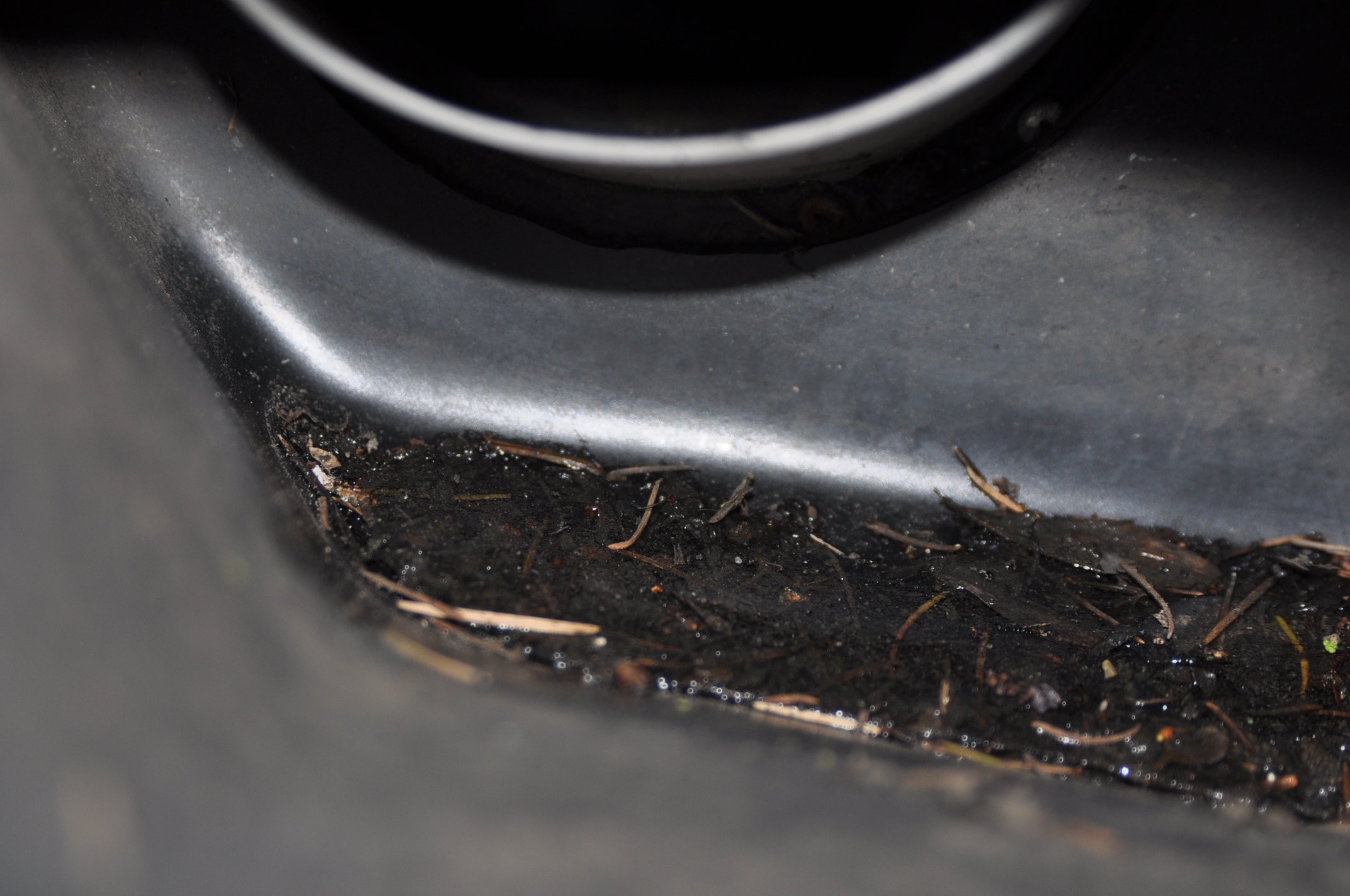

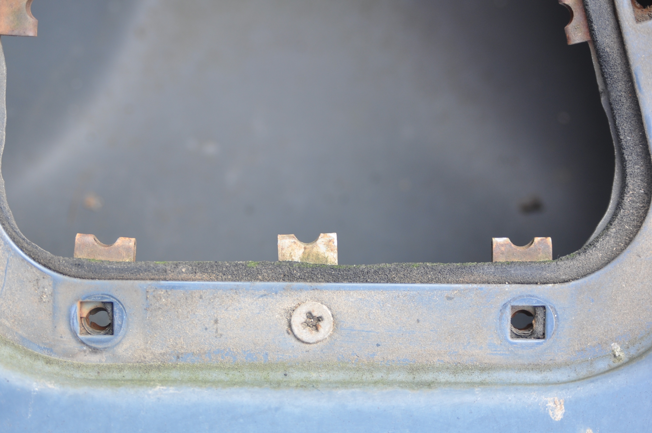

En gros, ça... :shock: c'est gelé, même pas j'y touche, je verrais plus tard. Mais alors le bec de canard, il dit plus coin coin là, il ne rempli plus son rôle, bien caché sous son microcosme gelé.

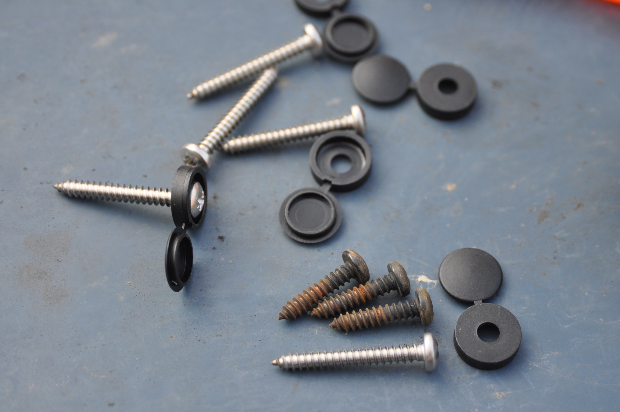

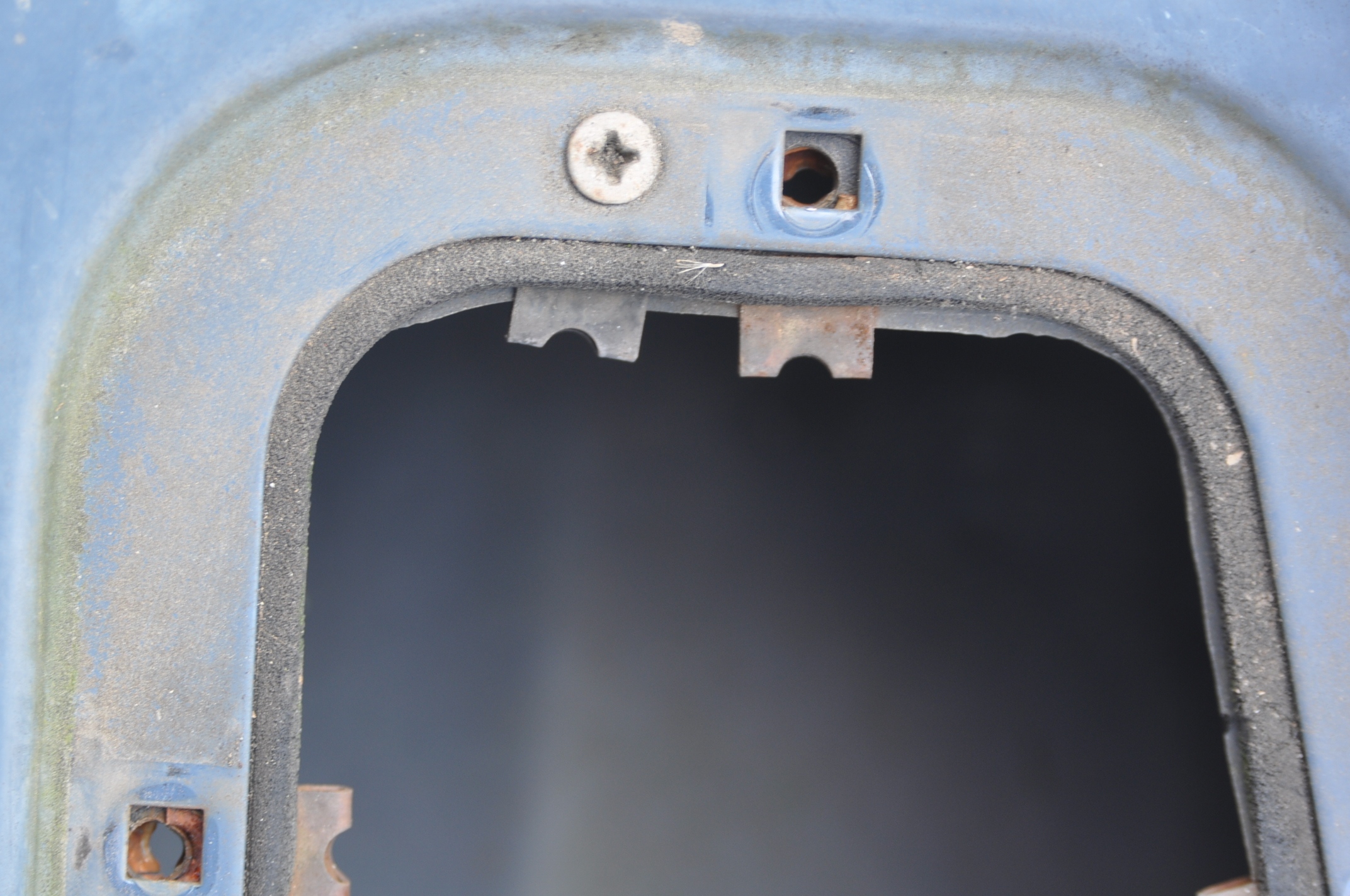

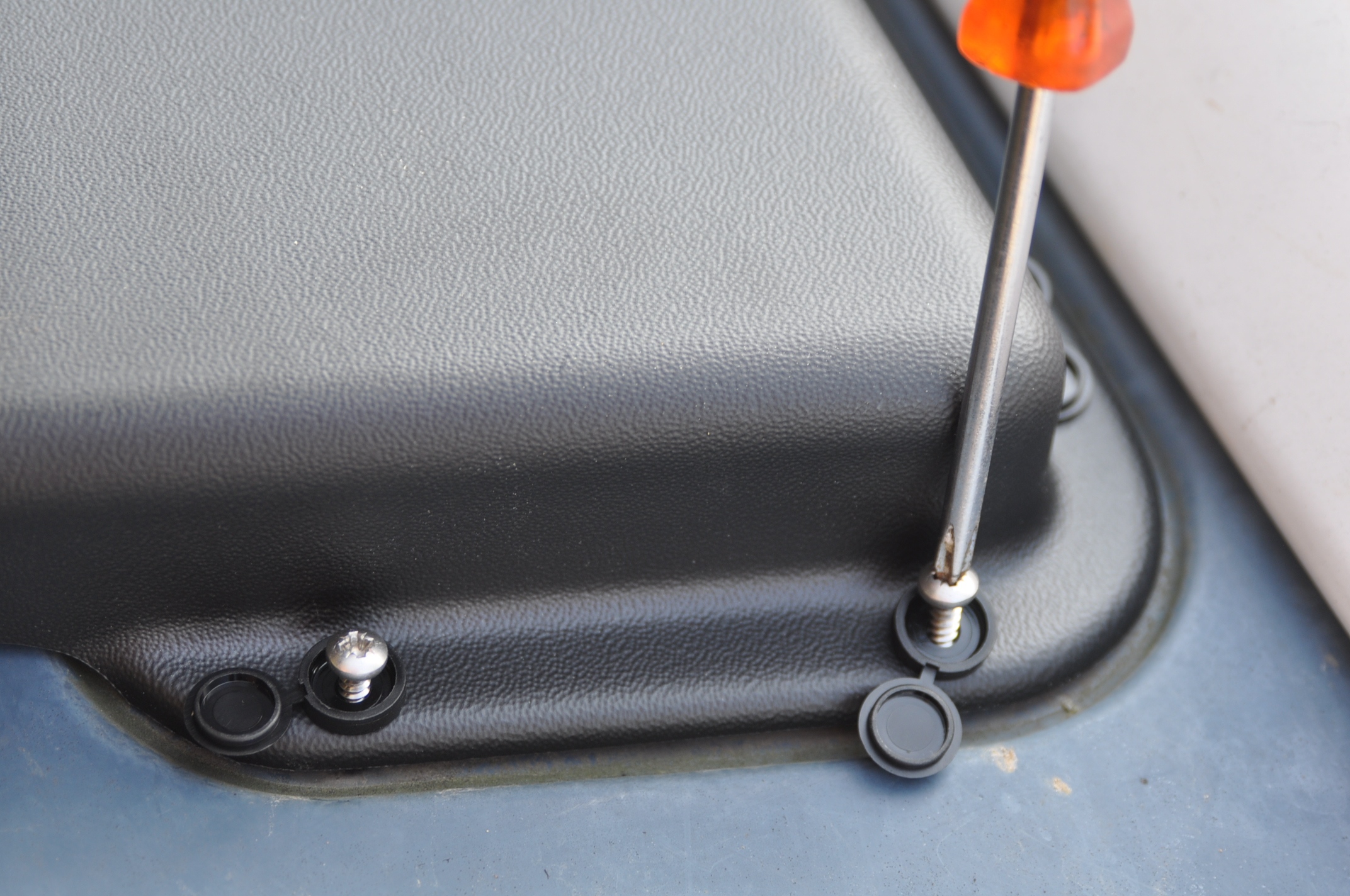

Des agrafes filetés prient en pince sur le plastique de l'avaloir pour fixer la grille et une vis couleur argent tête fraisé de chaque coté cachée par les bords de la grille, pour maintenir l'avaloir lorsque l'on démonte la grille.
La visserie fournie avec les caches, les vis sont un peu plus longues pour pouvoir prendre en pince la grille.

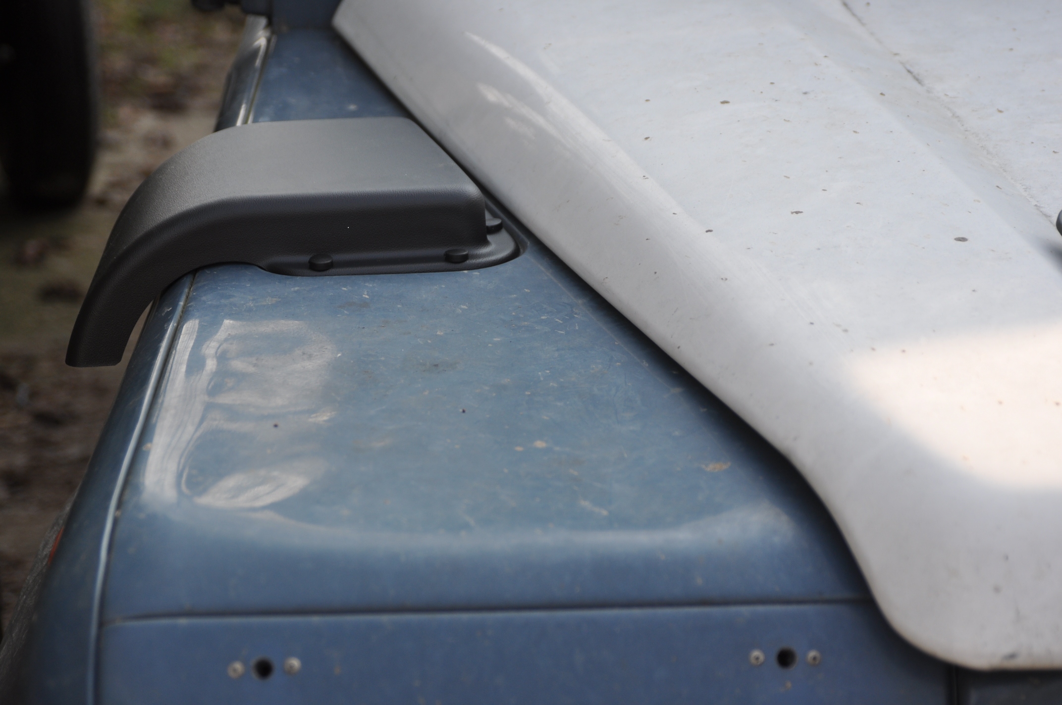

Le snow cover posé sur la grille. Je n'aime pas trop cette empilement de plastique.
Finalement montage sans la grille plastique en dessous, mais j'y reviendrais au dégel pour nettoyer l’intérieur et positionner une grille inox de bonne facture. Positionnement des 5 vis et de leurs caches avant de bien toutes les serrer.
Le look 8)
Y a pas photo si je puis dire, je préfère l'autre, la fonction d'usage est bien remplie, les bords arrondis sont moins agressifs que ceux du modèle militaire.

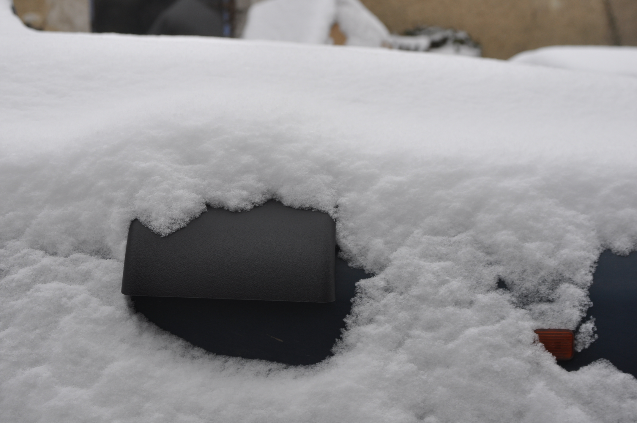

Salut, regarde l'état intérieur au bout de 2 ans et demi le land dort dehors . Mercredi s'était bien gelé, aujourd'hui dimanche au réveil:

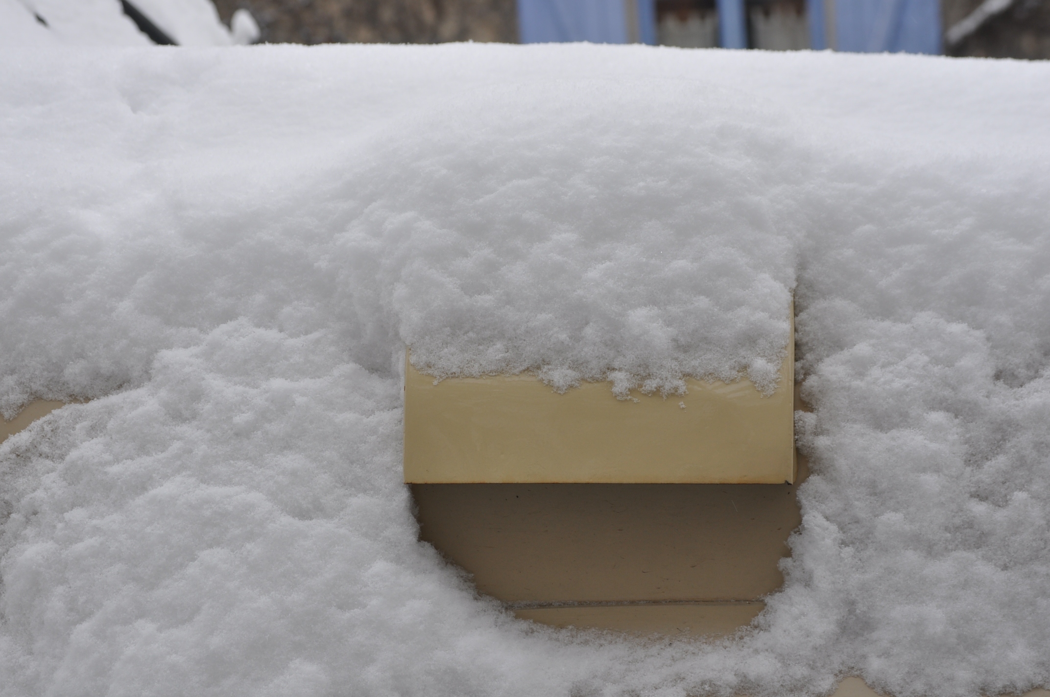

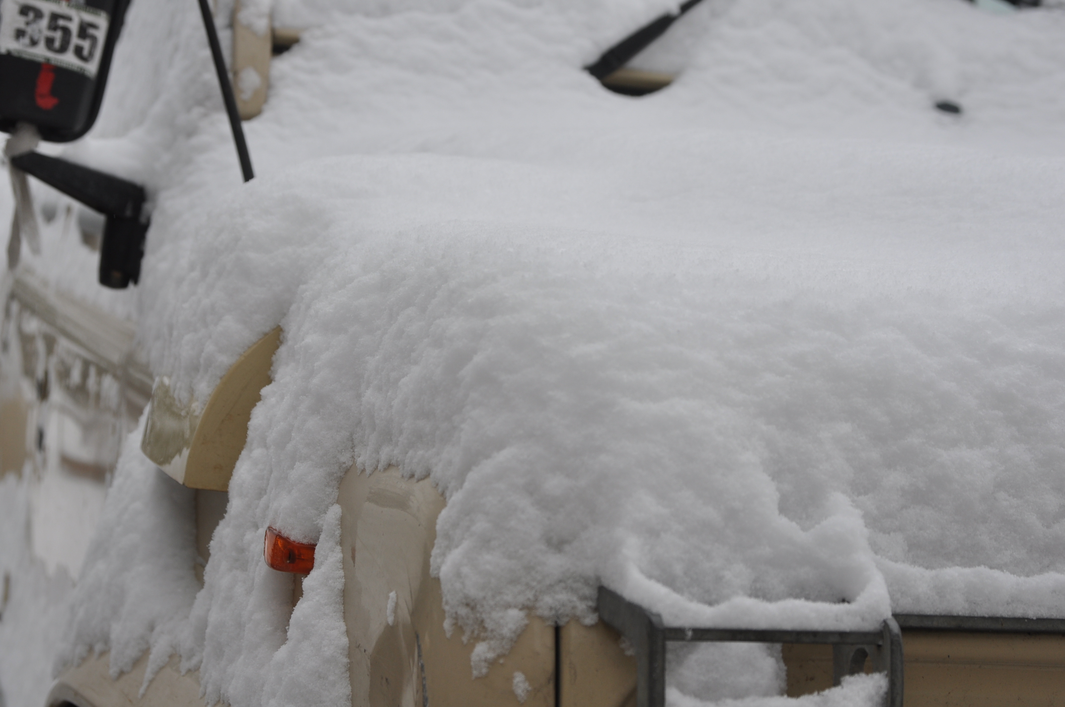

Pour le modèle militaire:
Pour le modèle made in china:
Effectivement, peut-être quand Bretagne vous n'avez pas ces problèmes là. Mais il est claire, que le bec de canard ne fait plus son effet car il est gelé. Les fontes partielles successives, le vent en roulant ou l'aspiration, amènent de l'eau dans la roue à aubes, voir la bloque avec le gel, donc le fusible qui saute etc... Des petites misères de chauffage, qui peuvent-être évitées de la sorte, pour pas très chère et pas très compliqué.

LØLØ a écrit : En gros, ça... :shock: c'est gelé, même pas j'y touche, je verrais plus tard. Mais alors le bec de canard, il dit plus coin coin là, il ne rempli plus sont rôle, bien caché sous son microcosme gelé.
Il suffit de balancer un verre d'eau chaude, cela te décollera le bloc de merde et tu sors tout ca d'un bloc :wink:
Pour ma part c'est vrai que le Made in China a une bonne gueule, il pètera à la longue car le plastique fatiguera, mais question look y a pas photo.

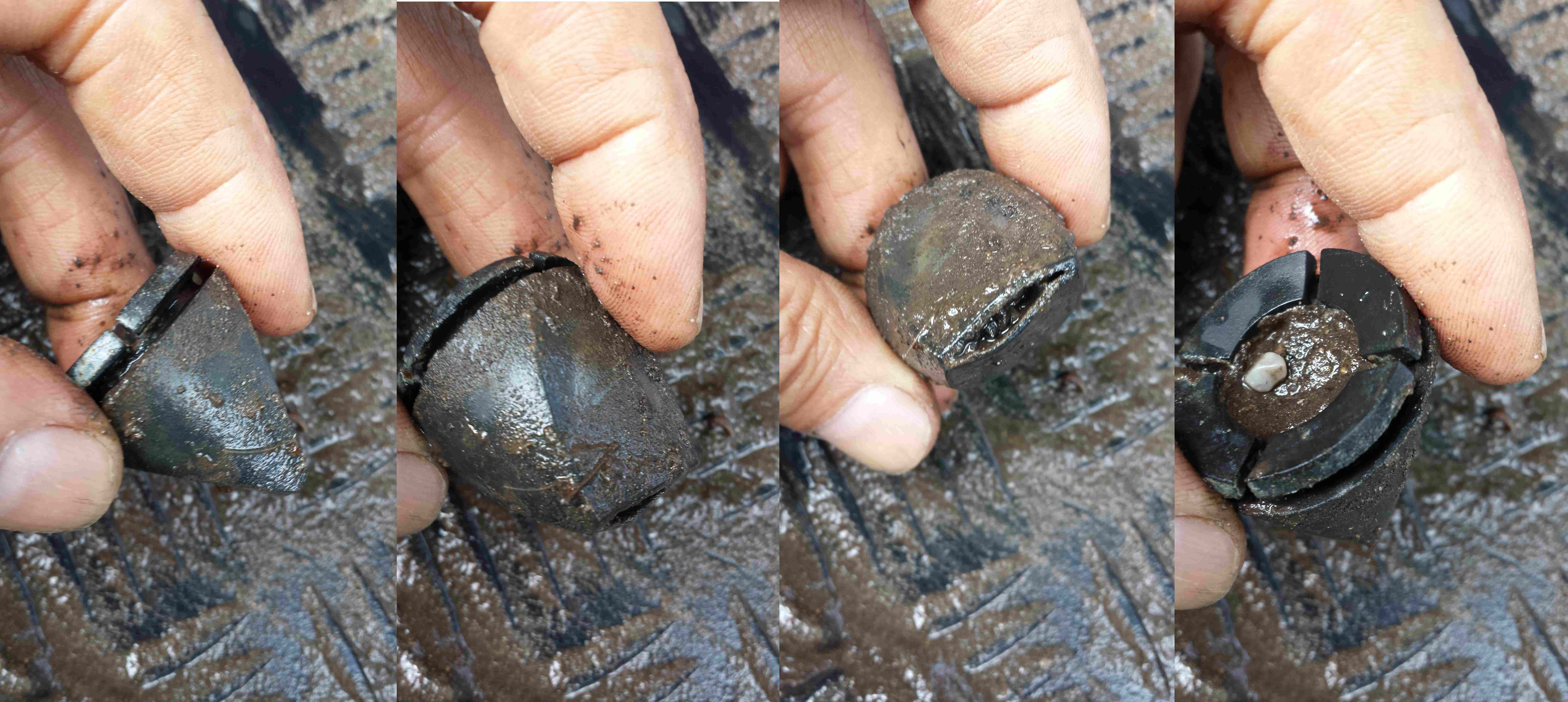

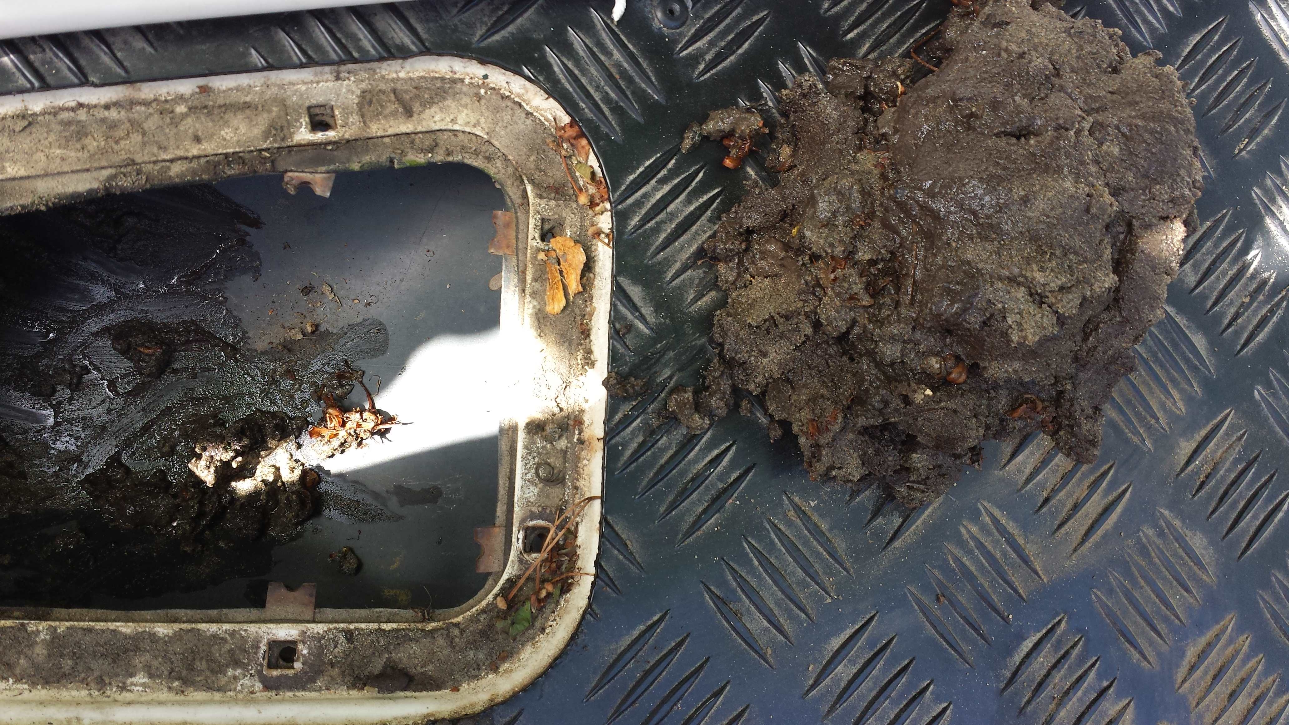

Re: PB CHAUFFAGE DEFENDER
    FTN a écrit : Quelqu'un connait-il la référence du "bec de cannard" ?

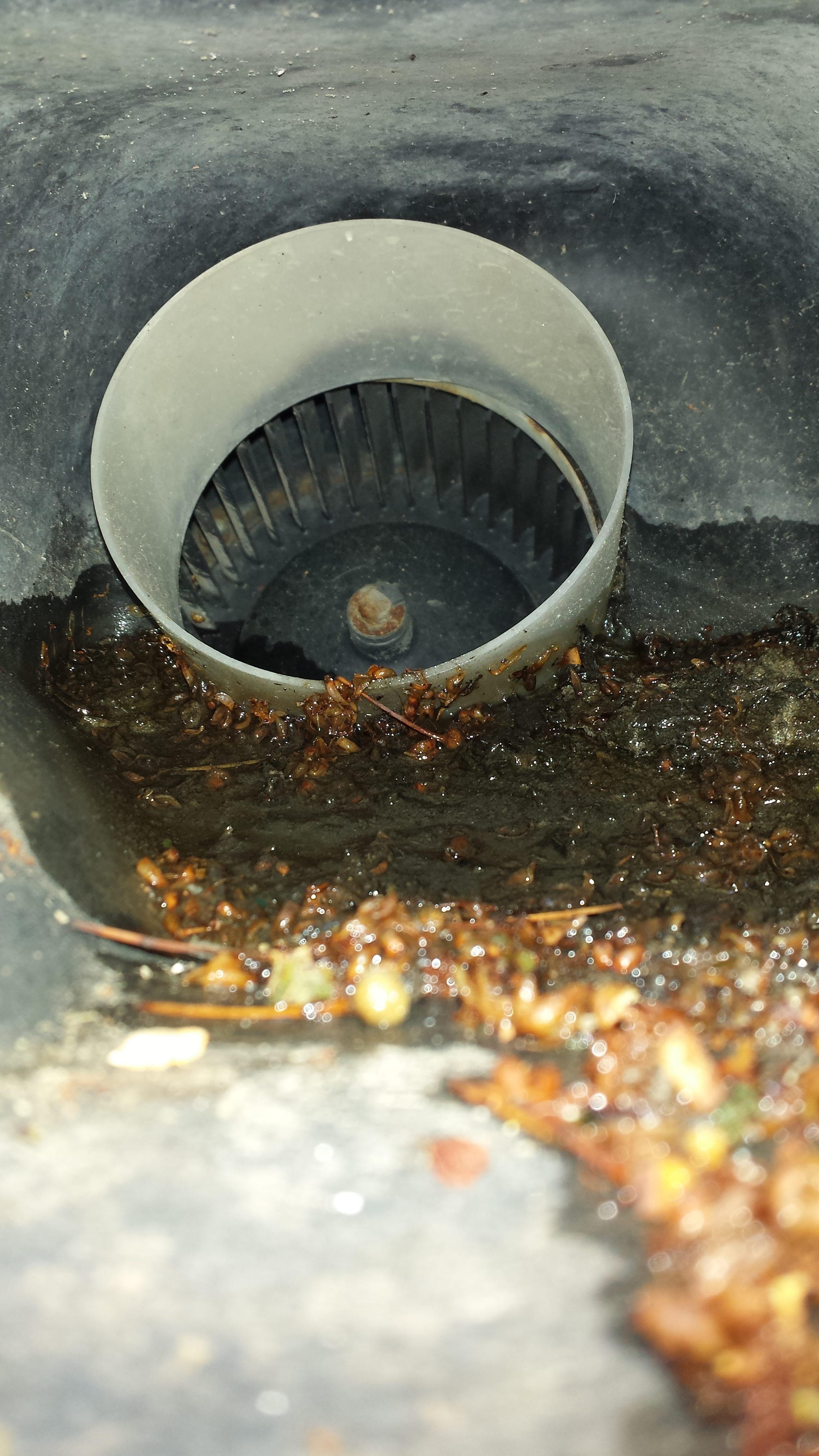

    Ah! tu parles de ce truc là:
    Cela te permet d'obtenir ça:
    Et d'assurer une bonne récolte:
    Mais également un moteur de ventilation hors service dans le cas de ce 300tdi...
    :mrgreen:
    Je viens de trouver c'est NRC8955
    :shock: Pourquoi faire ?
    :wink:

    Bonjour LOLO,
    Le mien a plutôt cette forme là:
    Je souhaite le changer car il est un peut sec et a perdu ses propriétés élastique.
    Il y en a un autre sur le support de filtre à air moteur.
    Pour le problème de boue (air intérieur), je l'ai réglé avec un Snow cover.
    Bonne réception,
    Defender 90 300tdi de 1998.
    Mauvaise maintenance........ :mrgreen:

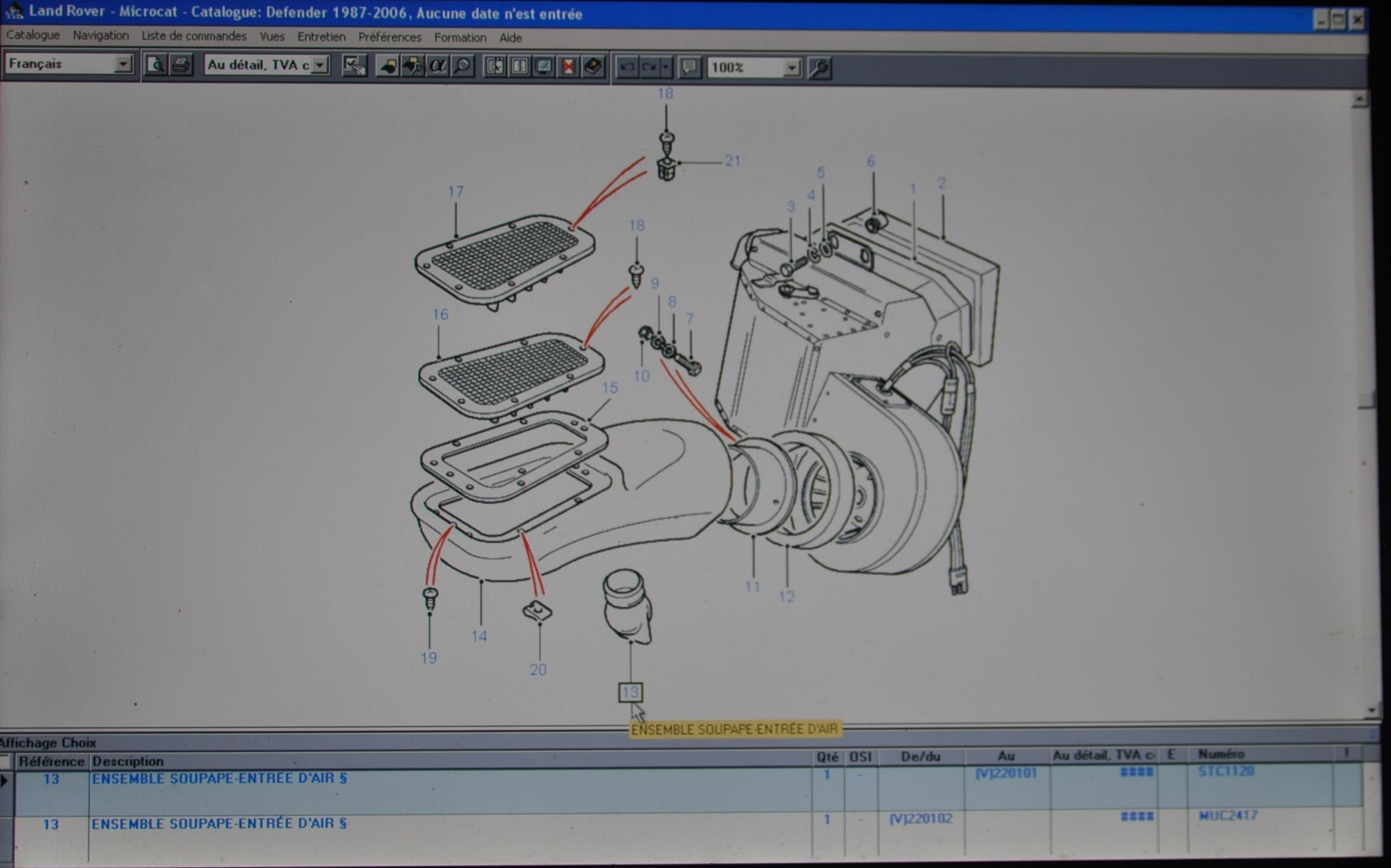

    Si tu tiens vraiment à en mettre un, attention à la commande. Celui sur la photo de LØLØ possède une gorge qui vient dans l'épaisseur du conduit de ventilation. Celui que tu montres sur la photo vient s'emboiter dans un manchon.
    torero a écrit :Si tu tiens vraiment à en mettre un, attention à la commande..
    Bien vue, effectivement, le bec de canard pour le système de chauffage a pour référence est MUC2417. Le NRC8955, est pour le filtre à air.
    The Pater a écrit : Mauvaise maintenance........ :mrgreen:
    Ah ?
    Franchement, la dernière fois que tu es allé voir la propreté du bec de canard au fond de l'avaloir d'air, cela remonte à quand ? En supposant que tu l'as fait au moins une fois en 18 ans. :roll:
    Il faudrait songer à éditer un complément au manuel du "PROGRAMME D’ENTRETIEN" car effectivement, il parle bien en 5. Pincer la soupape de décharge (NRC8955) pour l’ouvrir et
    s’assurer que l’intérieur est propre. Remplacer la soupape si elle est détériorée.
    dans la rubrique REMPLACER L’ELEMENT DU FILTRE A AIR ET
    NETTOYER LA SOUPAPE DE DECHARGE
    , mais je n'ai rien vu sur le bec de canard ou soupape de décharge (MUC2417) du système de chauffage dans le programme d'entretien.
