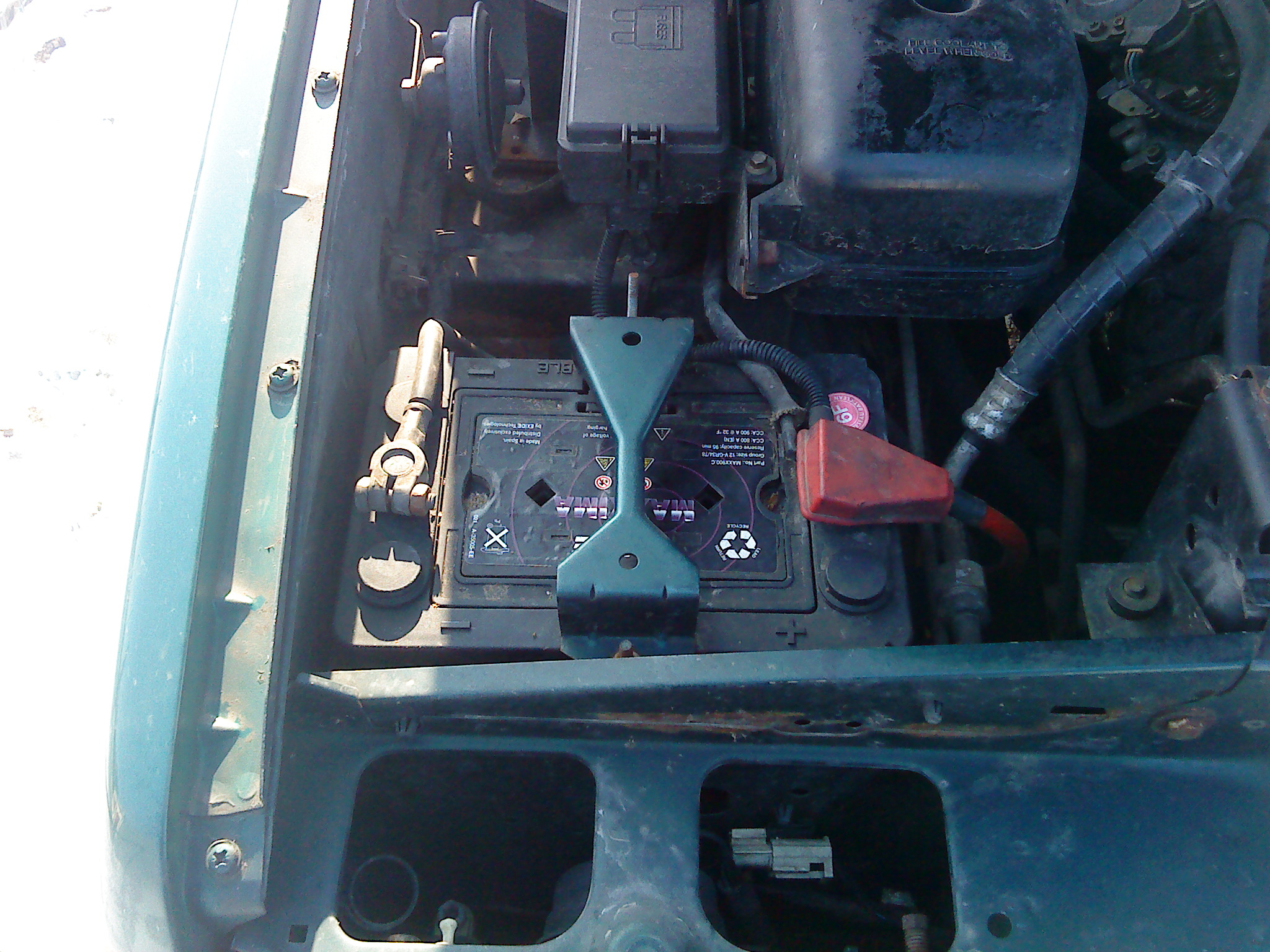

voici le branchement que j'ai :DSC00508.JPG
Pour éviter d'ouvrir un nouveau thème 8) qui connait la fonction du petit fil gainé noir qui se connecte sur le plus de la batterie du Disco 300 TDI ?
Sur mon Disco 300 TDI de début 1998 (en cours de remise en état) j'ai un fil dénudé arraché et la clim n'embraye pas !
Voir le fil en question qui arrive de coté sous le cache rouge :
Avec mes remerciements
:wink:

Oui :wink: à l'origine on a ça (on voit bien ce fil brun gainé qui est coupé sur le miens) :
15 ans après on rachète un Disco d'occase :sm11: et c'est moins bien... voir nul :sm10:
Et après un coup de colère on fait ça :idea: (j'ai pas encore décidé j'ai un 300 TDI et pas un TD5) :

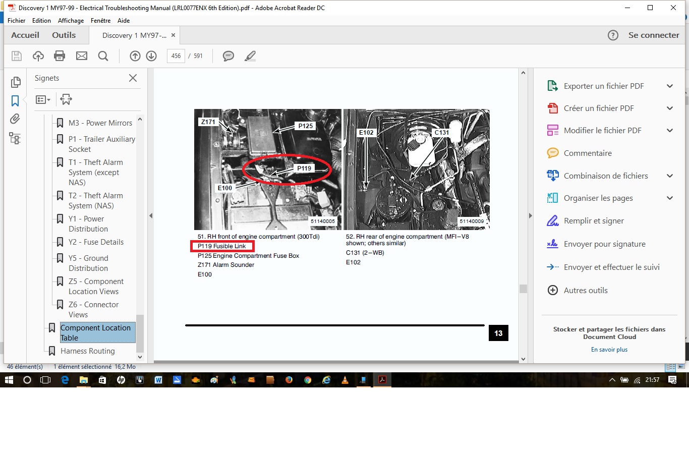

RR VM 1992 a écrit :qui connait la fonction du petit fil gainé noir qui se connecte sur le plus de la batterie du Disco 300 TDI ?
Il s'agit du câble principal du véhicule (hors démarreur et alternateur), qui alimente la boite à fusibles du compartiment moteur (celle avec les gros fusibles)
Re: Quelle batterie pour Disco 300 TDI ??
kebir31 a écrit :Pardon je n'avais pas vu cete question, je m'étais arrêté à la page précédente.

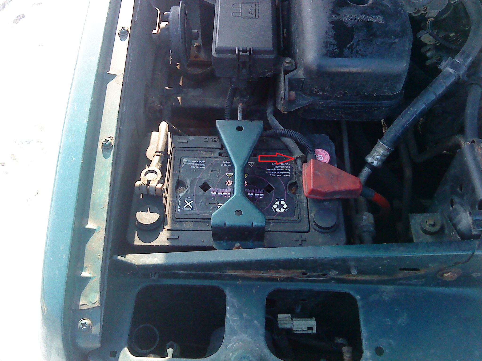

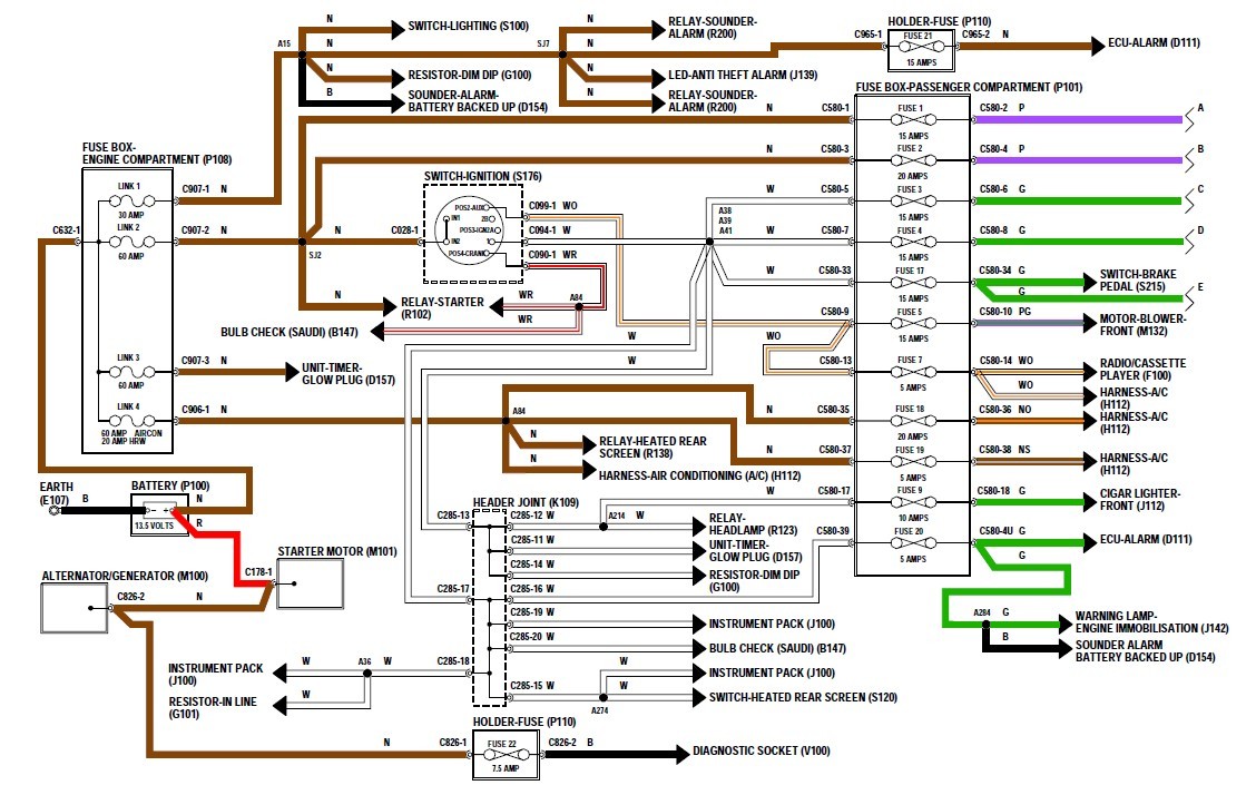

Effectivement celui-là je l'avais repérer mais pas sur le plan qui en fait ne montre que deux fils sur le plus batterie (le démareur et la boite à fusible)
Sur la photo ci-dessous il y a un troisième fil marron gainé et c'est ce fil que j'ai (coupé HS) et je sais pas à quoi il sert même après l'avoir rebranché ce matin :sm5:
Du coup ce fil (flèche rouge) devient une énigme :wink:
Messages : 2317
ah oui en effet :mrgreen:
es-tu sur que c'est d'origine?
sinon une piste: sur le schéma tout en bas à gauche, tu peux voir un autre fil marron qui part en principe de l'alternateur et qui va (en passant par un fusible) vers une "prise diagnostic" ... peut-être que ce fil a été déplacé?
je regarderai sur le mien si j'ai ça ou pas, mais je ne l'ai pas sous la main, ça prendra quelques jours ...
Oui ce fil est d'origine est on le trouve sur les Disco de 1997 / 1998 (voir le post de nanar833 plus haut)
Le mien de 1998 et est climatisé (série Aigle) : ce qui est ma première idée (option clim ?).
En effet le Disco 300 TDI 2 portes de 1996 non climatisé de mon gamin n'a pas ce troisième fils sur la batterie.
A priori j'ai trouvé sur ce forum anglais : http://forum.landrovernet.com/showthrea ... t-no-power
Le fil brun avec la gaine de protection en question est un fil fusible qui alimente les bougies de préchauffage !!! :idea:
Le lien P119 est le «fusible» pour l'alimentation du relais de lame de préchauffage, qui, si les anciens liens utilisés sur les 200 (qui possédaient beaucoup d'autres liens dans un groupe) seraient sensibles à la corrosion et à une coupure de courant.

Hi réparation rapide. J'ai suivi le grand fil brun du relais jusqu'à la batterie et j'ai finalement trouvé une connexion corrodée assez proche de la batterie. J'ai réinstallé le câble et je l'ai déjà alimenté avec les bougies d'allumage grâce votre aide ! :sm28:
Ce poste de nanard833 donne le détail des dépannages et les schémas du circuit de préchauffage :
https://www.landroverfaq.com/viewtopic.php?t=6914
Le P119 fusible link est donc un 60 ampères.
Donc fil fusible HS sur mon Disco remplacé par un gros fusible de 60 A.
