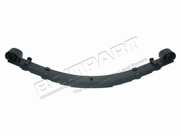

ici un tableau de ref des ressorts de 109
par exemple la ref 242863 qi supporte une charge maxi de 1700 pound (donc assez souple pour tes vertèbres :mrgreen: ) donne l'image
qui semble correspondre à la lame 6 et 7 de ta première photo (gros Ø silenblocs et 4 brides dont 2 avec entretoise+ boulon qui prennent les lames prés des axes....
si ça peut t'aider.

merci pour le lien.
ca m'aide beaucoup.
une des lames que tu cite a l’œillet cassé.
si je démonte un autre paquet de lame et que je remplace la lame cassé, ca devrait aller ?
mais j'en ai pas deux qui font la même largeur entre œillets...
Re: Restauration d'un 109 de 1960 au Québec
rrquebec a écrit : une des lames que tu cite a l’œillet cassé.si je démonte un autre paquet de lame et que je remplace la lame cassé, ca devrait aller ?
pourquoi pas si ça n'est pas trop grippé :?
rrquebec a écrit :mais j'en ai pas deux qui font la même largeur entre œillets...
Ah? entre pont av et pont ar c'est pas la même distance au niveau des pattes d'ancrage sur le chassis ?

C est bien grippé ...
les lames arrieres sont différentes.
Je me demande si il y a des droites et des gauches pour les lames avant ?
en regardant les sites de pieces il semble.
je vais vérifier dans mon parts catalogue.
Messages : 2309
Je confirme: tu as des différences AV/AR, conducteur/passager, essence/diesel, standard/one-ton, et bien sur 88/109, sans parler de tous les modèles aftermarket qui ont pu être montés ...
Si tu ne connais pas l'origine précise de tes lames de récupération, je te souhaite bon courage :?
Pour moi si tu souhaites réutiliser des lames d'occasion, la seule solution est de faire un montage avec une presse et une mesure de force, et d'analyser toutes tes lames (enfoncement/effort).

J'ai des lames sur un 109 4 portes 2a complet que j'ai pour pièces et sur un autre 109 série 3 2 portes ex armée que je veux refaire.
Je vais les piquer sur un des deux.

Quelque part dans mon stock de pieces, trainait un pont avant de 88 série 2 refait à neuf avec deux lames de ressort avant flambant neuves et même des bushing nickel !!! En faisant du rangement, je suis tombé dessus !
ça me faisait suer de cannibaliser un land complet pour piquer les lames avant.
Je vais pouvoir mettre mes deux ponta en place sur le chassis.

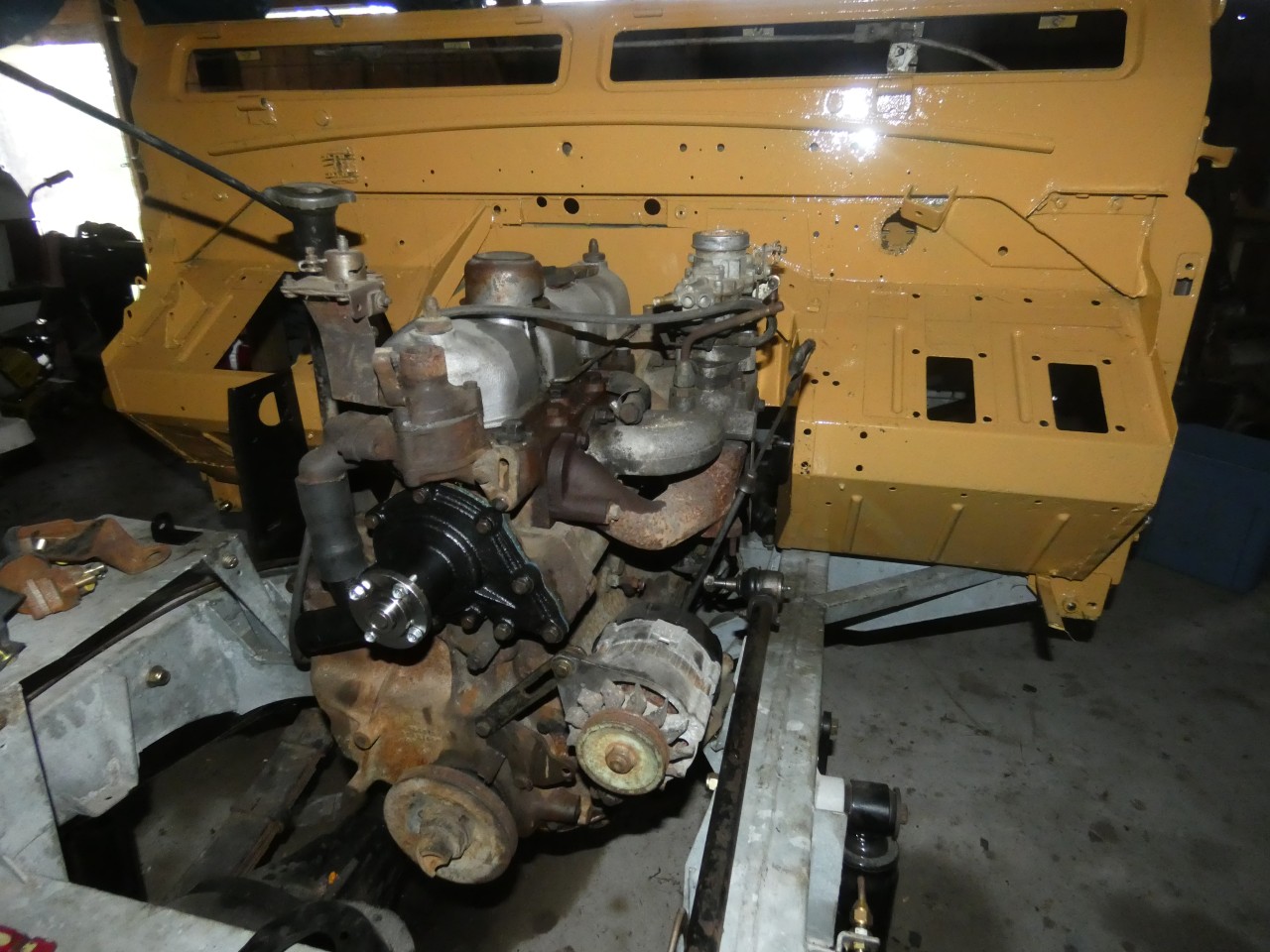

Ça y est, je m'y suis remis.
Je réactive donc le post
Je viens de faire une commande pour des pièces manquantes et je bosse tous les jours dessus.
Ça avance tout doucement... mais ça avance.
en ce moment, j'ai posé le tablier, et je remet la direction, je fixe les canalisation de frein d'embrayage, je met le radiateur, le réservoir d'essence, l'échappement.
J'ai mis des huiles synthétique partout, moteur, boite, ponts...
Le moteur était bloqué.
J'ai démonté les bougies, mis un peu d'huile dans les pistons, un petit coup de manivelle et il tourne facilement.
Je mettrais des photos en fin de semaine.

Hier j'ai voulu changer les croisillons de cardan.
Une vraie galère. Certains sont soudés impossible à faire bouger.
J'ai même cassé un étau tout neuf !
En plus mon arbre de roue arriere est hs.
Il a des traces de choc, ne coulisse plus, il est totalement bloqué.
Je vais donc le remplacer.
J'ai démonté la pédale d'accélérateur et la tringlerie de mon 109 de réserve de pieces..., nettoyé, repeint et je le monte aujourd'hui sur le 109.
J'ai commencé à rhabillé le tablier en glanant dans mes pièces pour trouver tout ce qui me manque..
ça avance !

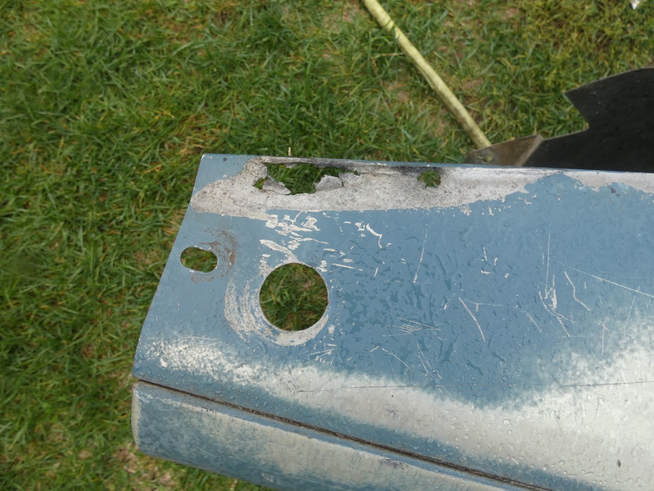

aujourd'hui démontage de tout ce qu'il y avait de fixé aux ailes.
J'ai du démonter tous les boulons à la meuleuse.
Idem pour la calandre
Les ailes sont en bon état mais à quelques endroits elles sont oxydées ou trouées.
Reste à poncer et à tout préparer pour la peinture.

A plusieurs endroit les ailes sont trouée, oxydées, je vais devoir boucher le trou.
J'ai vu une pub sur facebook pour un produit miracle, une baguette à souder qu'on peut appliquer avec un chalumeau à propane pour réparer l'alu. Je vais l'essayer si je retrouve le produit.
