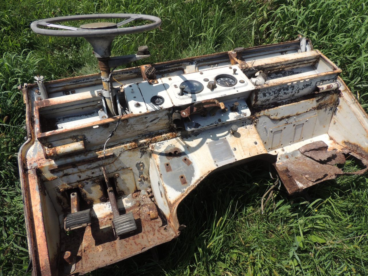

Sur lui je prend, châssis, pont, boite ? moteur ? tablier ?

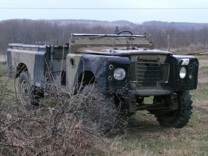

109 armée s 3
109 armée s 3
Sur lui je prend carrosserie, tablier ? boite ?

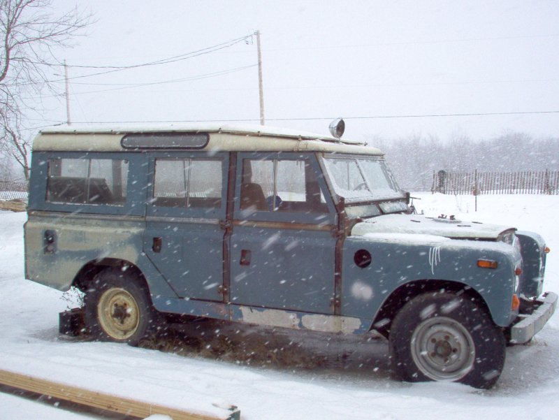

le 109 serie 2a
le 109 serie 2a

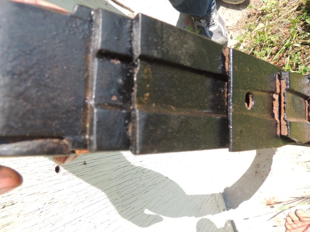

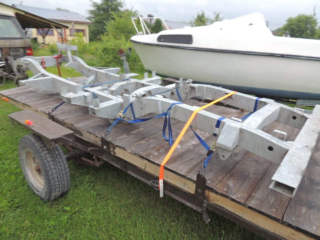

Je l'ai enfin trouvé !!!!
ca fait juste dix ans que je cherche...
Il est neuf, jamais monté, acheté d'occasion à un prix correct
Je vais pouvoir commencer la restauration
à suivre
Re: Restauration d'un 109 au Québec
On dirait qu'il est galvanisé, j'ai bon?
Il semble en très bon état, une restauration avortée?

Il a été acheté par un gars de toronto pour remonter un 109 de 1960
Ca a été abandoné
Racheté par un gars du Québec qui est parti bosser à l'autre bout du canada et qui a abandonné...
Puis je l'ai racheté.
Le chassis est galvanisé.
Neuf, jamais monté

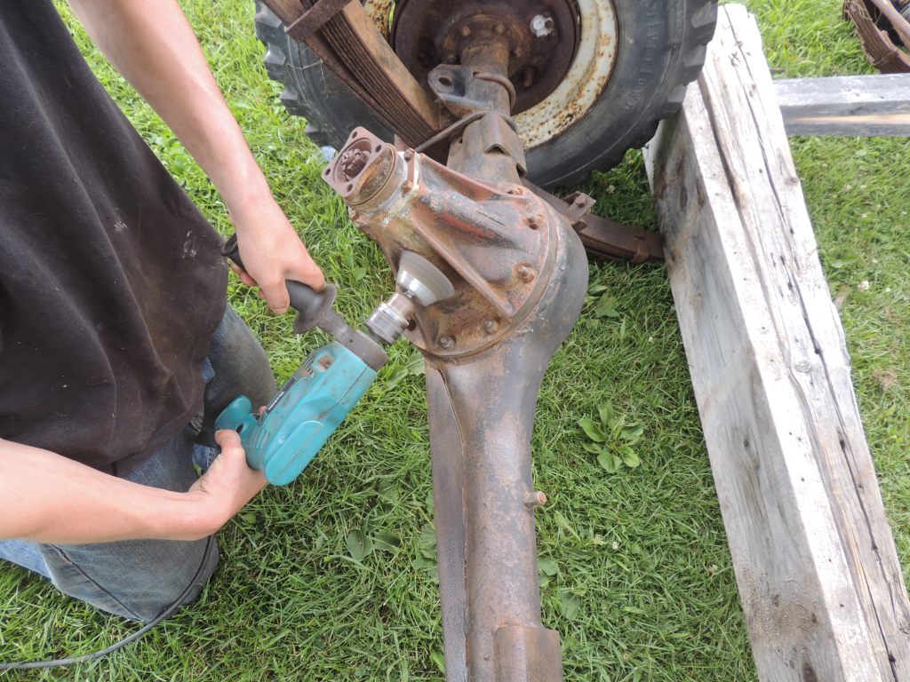

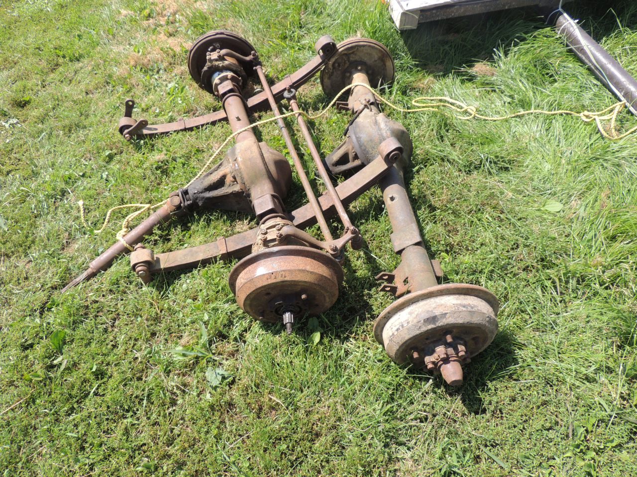

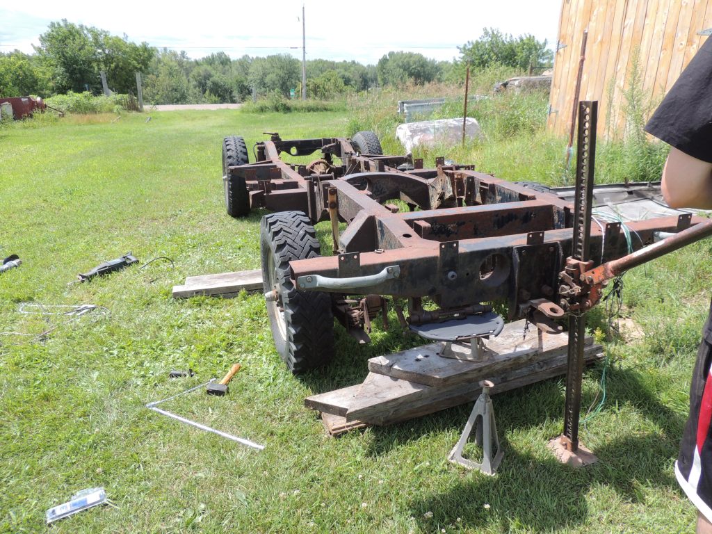

Et voila, c'est commencé.
je fais :
Démontage des ponts de l'ancien châssis.
démontage des silentblocs de suspension des lames de ressort
nettoyage des ponts, inspection, mise en peinture...
remplacement de tout ce qui usé ou douteux.
Dans une semaine, si tout va bien, les ponts seront remonté sur le nouveau châssis, les freins, suspensions, direction ... refaits à neuf ou révisé
Demain, on fini de virer les silenblocs de suspension des ressorts du pont avant, nettoyage, peinture...

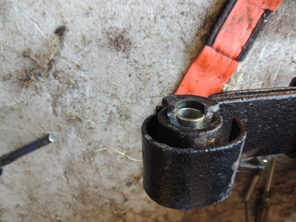

J'essaie de monter le pont arrière sur le châssis avec les polybush.
Étrangement les bagues une fois montées sur les ressorts sont plus large que l'emplacement dans le chassis...
rrquebec
Messages : 1146
Localisation : Québec
Message non lu par rrquebec »
Premiere tentative, silenbloc déchiré !
Ca me :sm4: :sm2:
Dois je les limer ?
Je vois pas d'autre solution.
comment ce fait il que cela ne fasse pas la bonne largeur ?
ca doit rentrer là mais c'est pas assez large.
et, cerise sur la gâteau... le silentbloc de châssis avant est largement trop petit en diamètre !!!
Et quand je dis largement, l'épaulement extérieur rentre dedans avec du jeux !!!
Comment est ce possible ?
Et dire que je prend du neuf pour ne pas etre ennuyé !
Messages : 2311
Re: Restauration d'un 109 de 1960 au Québec
déjà pour commencer, les silent-blocs de lames travaillent en rotation, donc normalement en cisaillement de l'élastomère.
Or, les silent-blocs qui sont vendus en plusieurs parties comme les polybush "facile à monter", ne peuvent pas remplir cette fonction puisque l'élément élastique (polyuréthanne) est fourni non vulcanisé sur les bagues. Il s'en suit que les mouvements seront des mouvements de rotation entre l'élastomère et la bague, donc glissement avec frottements, échauffement, usure rapide et décomposition.
Pour des silent-blocs qui travaillent en rotation comme ici pour les silent-blocs de lames, il faut impérativement prendre des ensembles vulcanisés, d'origine, qui se montent à la presse.
